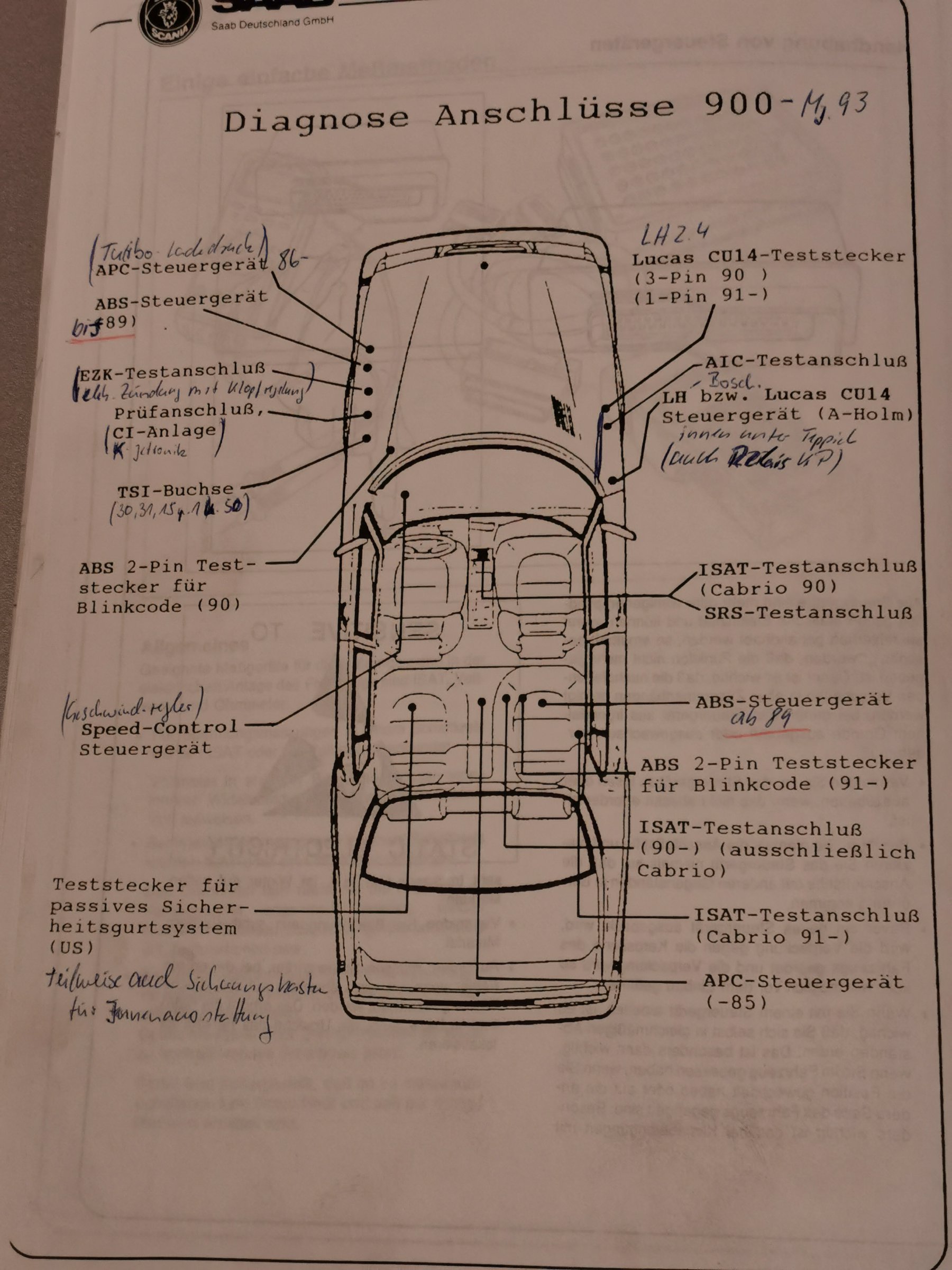

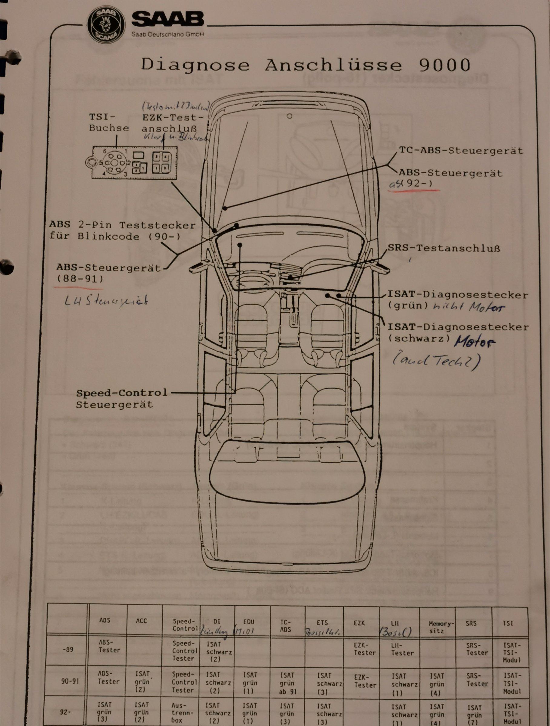

Geht beim 900 das Fehlerauslesen mit den Tech2? Bei Martins 900 haben wir mal das Airbag Steuergerät ausgelesen. Da war der Stecker unter dem Faltenbalg vorm Schalthebel.
Kann ich dort auch das Motorsteuergerät auslesen? Oder gibt´s dafür einen anderen Anschluss? Oder geht das beim 900 gar überhaupt noch nicht?
Meine (freie, seit Jahren nicht in die Hilfeliste aufgenommene:biggrin:) Werkstatt mit einem erfahrenen Saab-Meister hat mein 901i CV Mj.91 sowohl mit dem Tech 2, für detailliertere Angaben zusätzlich mit ISAT (mit Fehler-Beschreibungen im WHB) ausgelesen. Ich glaube, der Stecker dafür ist im CV unter der Rückbank auf der rechten Seite.

[mention=3667]Patrick[/mention]: Ausblinken ist klar, aber ich hätte gerne gewusst, ob das Auslesen beim 900 auch mit dem Tech funktioniert.
[mention=225]troll13[/mention]: ISAT hilft mir zwar nicht, weil ich keines habe, aber verstehe ich das richtig , dass der Stecker auch fürs Tech passt und unter der Rückbank sitzt?
@ #4: Wenn ich micht recht erinnere, gibt es ne "Steckdose(n)" für beides und / oder nen Adapterstecker vom ISAT dafür.
Ja,
kann man mit dem Tech2 auslesen (ab MY89 oder 90 auf jeden Fall)
Stecker ist unter der Rückbank oder ist es der unterm Faltenbalg vorm Schalthebel?
Unter der Rückbank

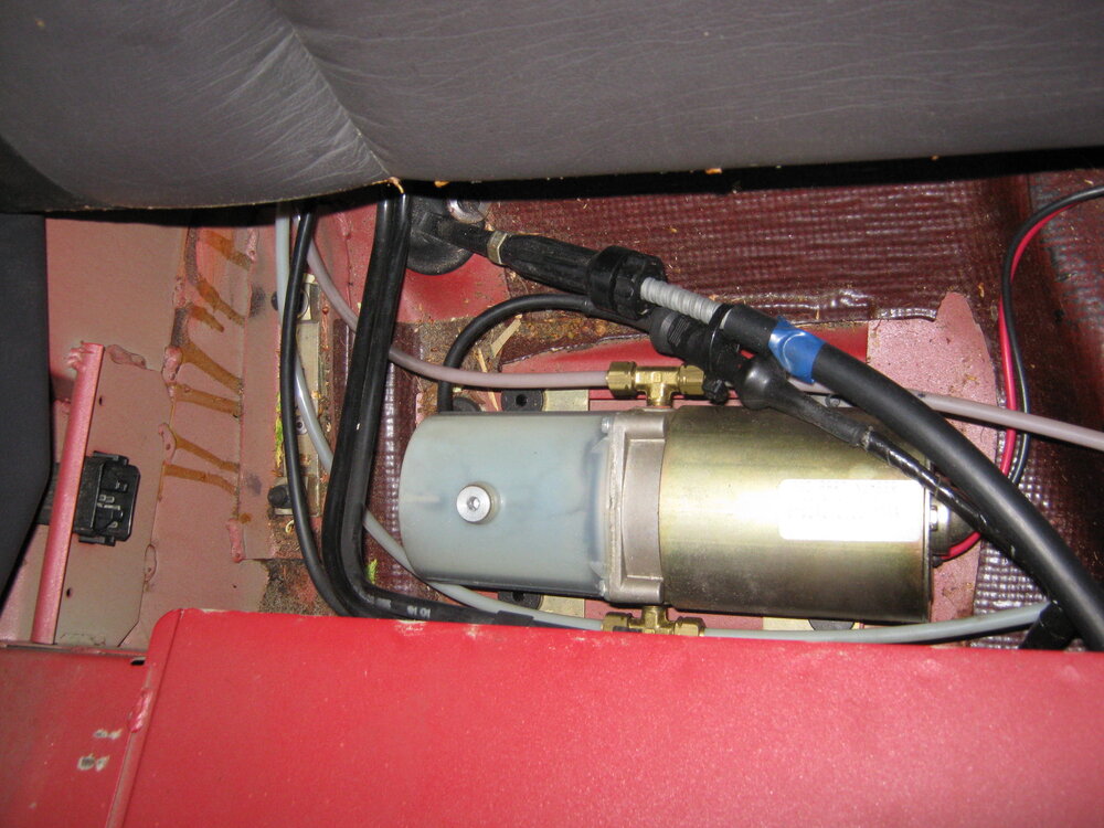

Bild-Nachtrag zu #3 und #5: Die schwarze Buchse links im Bild (Fahrtrichtung rechts, Beifahrerseite)
Super, vielen Dank!
Ja geht. Habe ich gestern noch machen lassen. Und ja mit Tec 2. Anschluss ist unter der Rückbank auf der BF-Seite.
