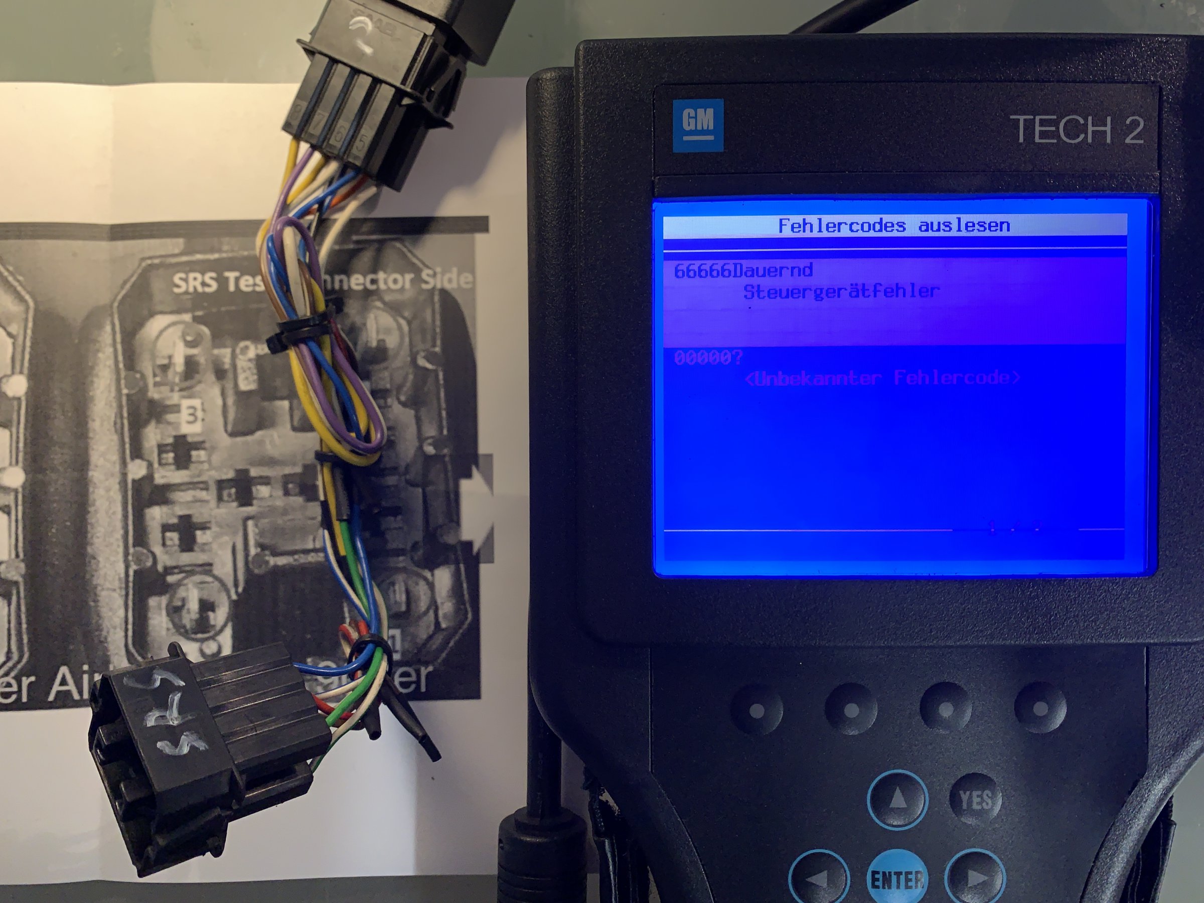

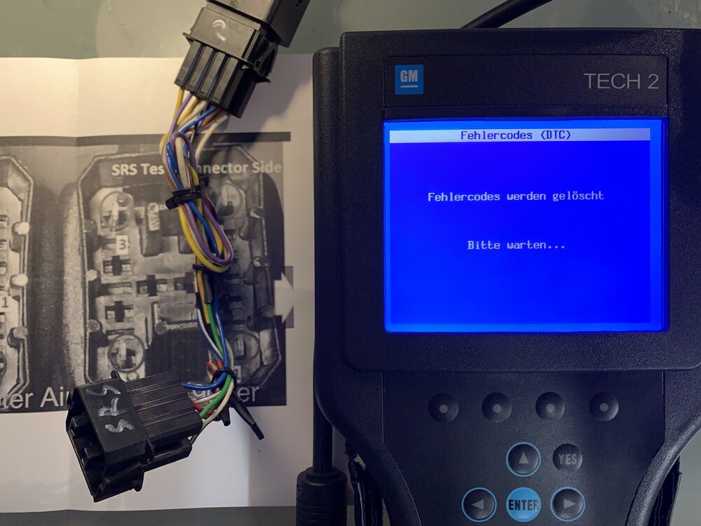

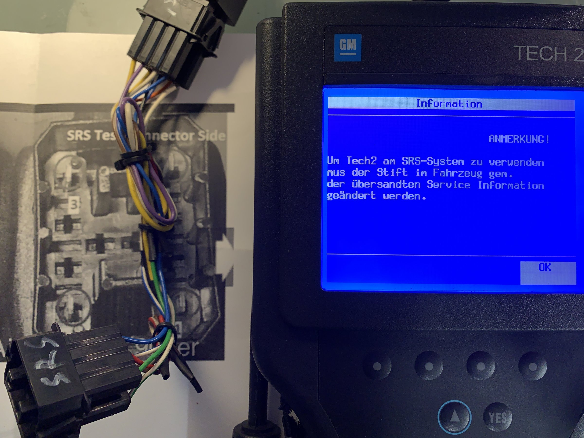

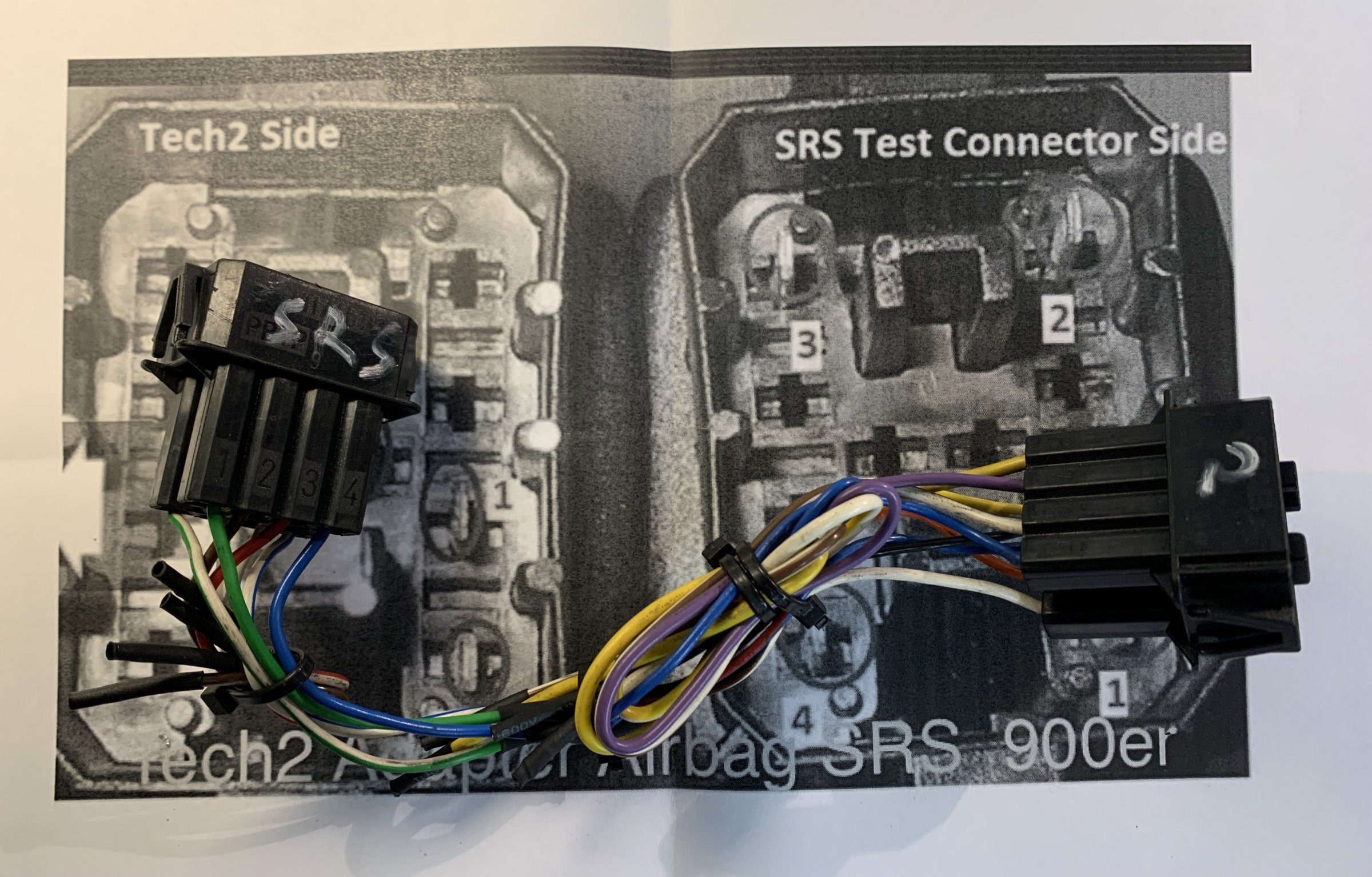

So als quasi Neu-Eigentümer eines China-Tech2 wollte ich mal ein wenig Feedback geben: kurz gesagt, es funktioniert. Kurz zum Werdegang:
- China-Tech2 bei dem bekannten Händler von der Insel bestellt
- PCMCIA-Karten mit der entsprechenden Software über die Serielle Schnittstelle des Tech2 geschrieben
- Adapter aus zwei Saab-Radio-Adaptern nach der bekannten Belegung gebaut
- angeschlossen, Fehler ausgelesen und zurückgesetzt
- SRS-Leuchte erlischt nach dem Start

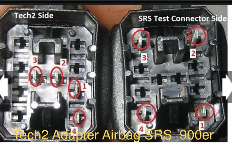

Super. Habe auch einen Tech2. „Bekannte Belegung“ - kannst Du Bilder oder etwas Details mit uns teilen ? Habe den Tech2 bislang nur bei meinem 9-5 benutzt mangels Fehlern bei den 900/I.
Du beschreibst den Adapter für den Airbag-Fehlercode-Stecker vor dem Schaltknüppel, richtig ?
Gruß Olaf
Servus,
ja genau, der unterm Faltenbalg. Die Belegung hab ich von hier:
https://www.saabnet.com/tsn/members/gallery/gallery.html?memberID=112&do=show&id=14071
Hab mir den Adapter aus zwei 900 Radio Adaptern gebaut, da man zweimal männlich benötigt.
  • 4 Monate später...

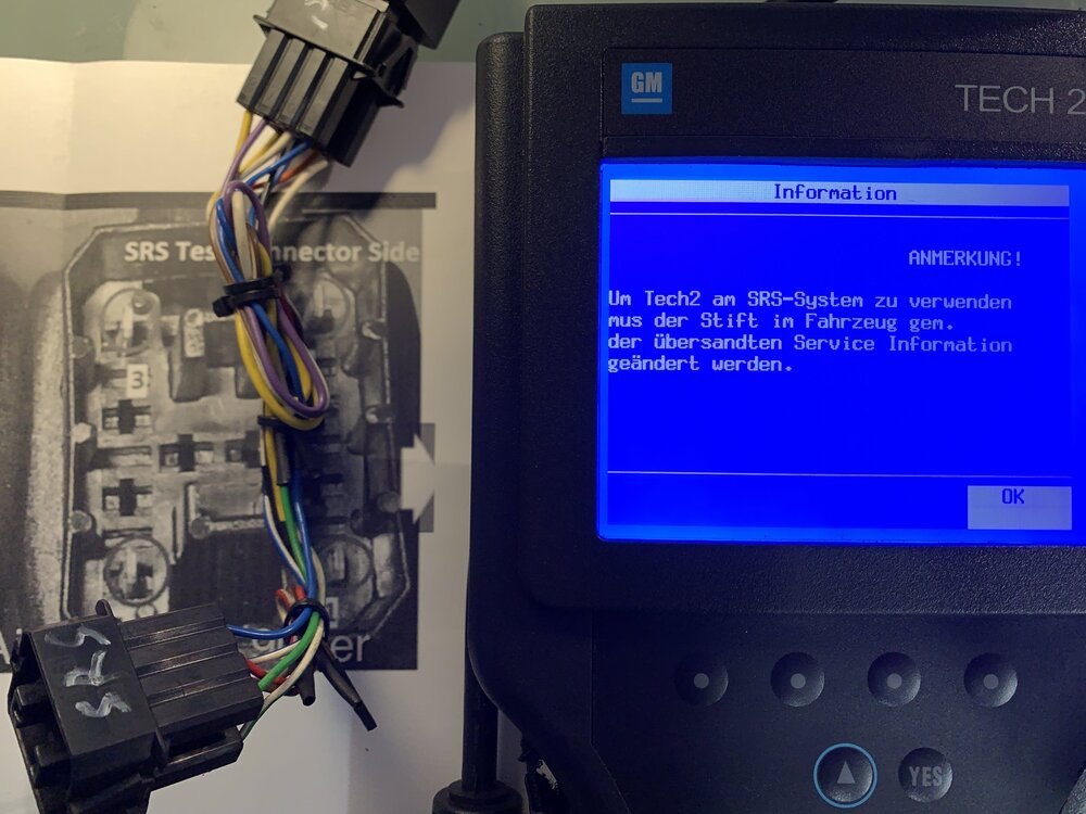

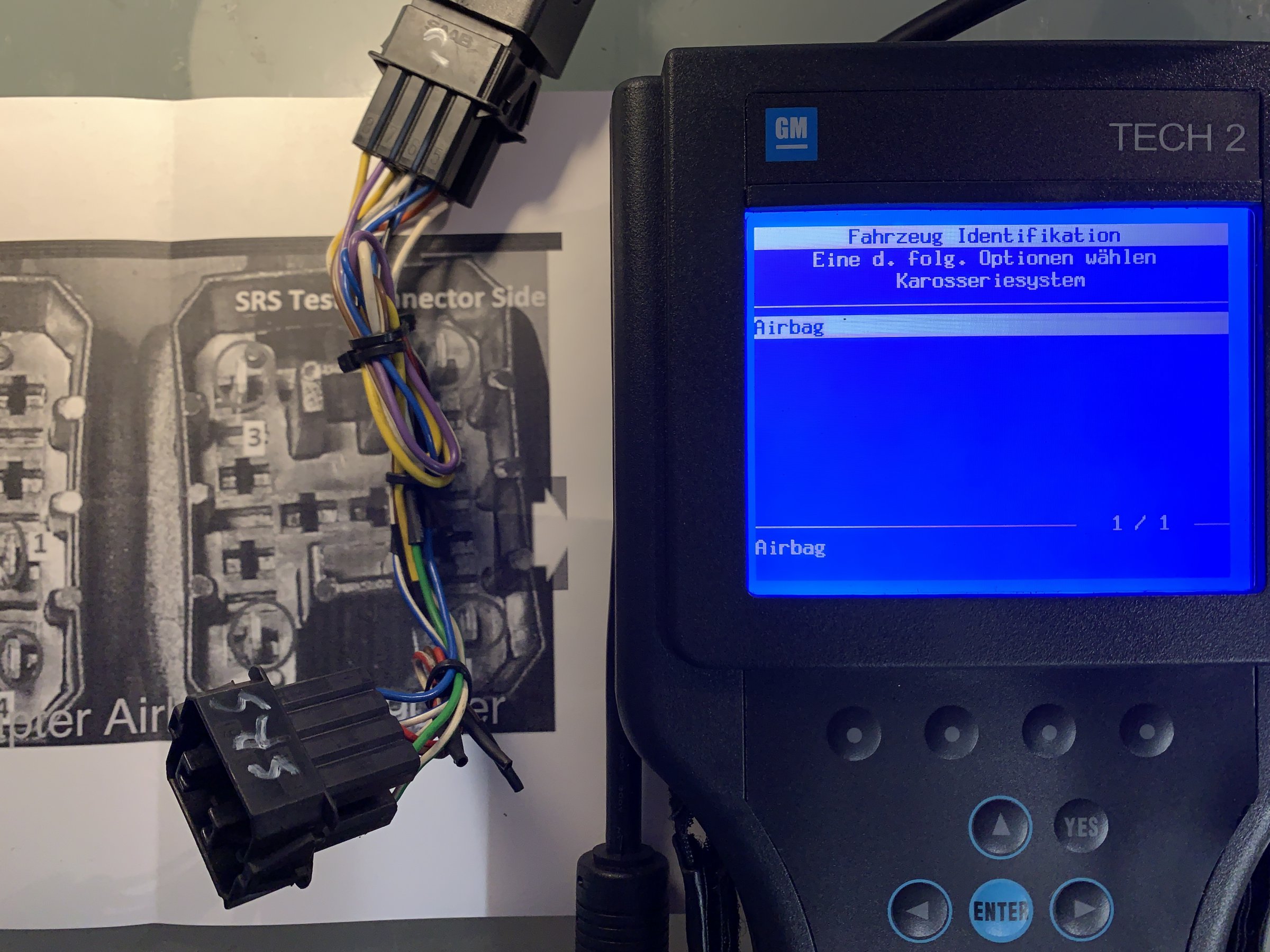

SRS-Stecker fertig. An wessen Saab 900/I mit Airbag darf ich das nun ausprobieren :tongue: ??
Die restlichen ISAT Details hier ...
https://www.saab-cars.de/threads/87iger-16s-in-92iger-900s-spender.70099/page-22
