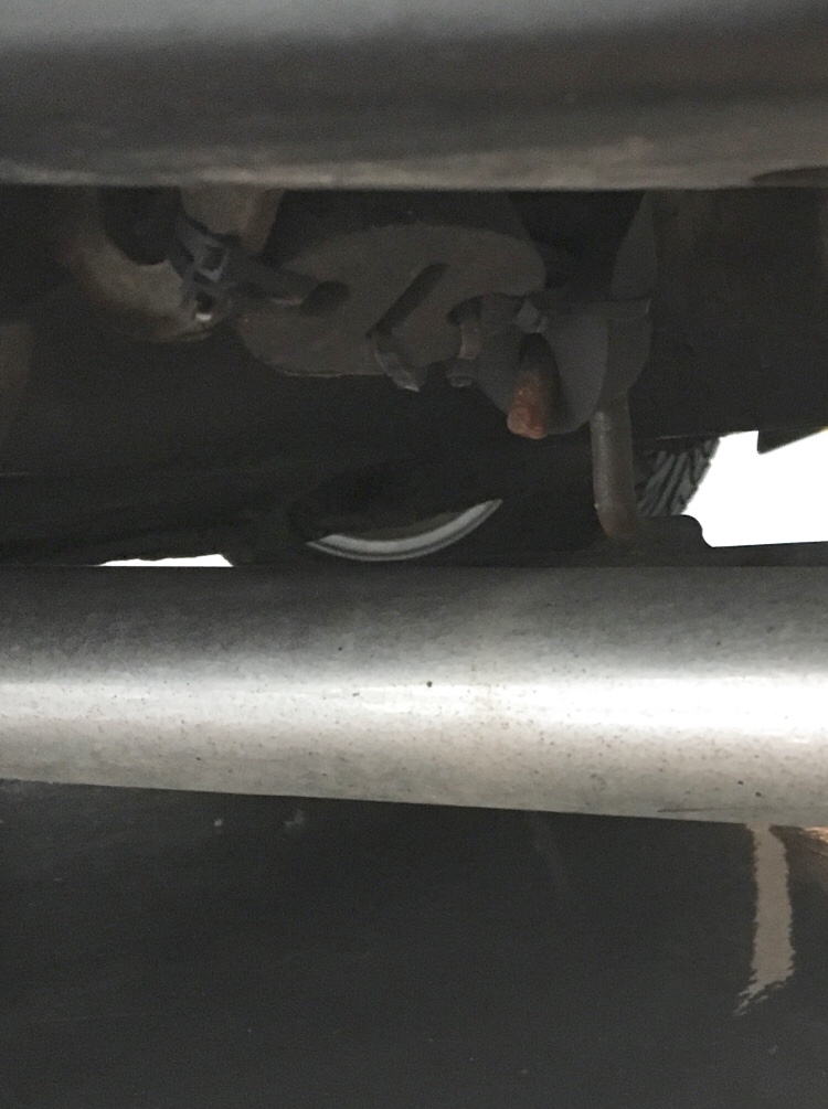

Die Leisten wurden geklebt.
Hm, und wie kontrollierst Du diesen Bereich zukünftig?
Eben! Ab Werk waren die auch nicht geklebt, oder? Ich mache die von Zeit zu Zeit sauber, streiche mit ne‘m Spachtel dieses Fluid-Film Fett (Konsistenz wie das Fett aus der Kartusche) ein und dann schiebe ich die Leiste wieder drauf. Dabei mache ich tatsächlich soviel Fett rein, dass das beim draufsetzen auch teilweise wieder ausquillt. Wird dann abgewischt und fertig. Hält auch ohne kleben bombastisch.
...Ich mache die von Zeit zu Zeit sauber, streiche mit ne‘m Spachtel dieses Fluid-Film Fett (Konsistenz wie das Fett aus der Kartusche) ein und dann schiebe ich die Leiste wieder drauf. Dabei mache ich tatsächlich soviel Fett rein, dass das beim draufsetzen auch teilweise wieder ausquillt. Wird dann abgewischt und fertig. Hält auch ohne kleben bombastisch.

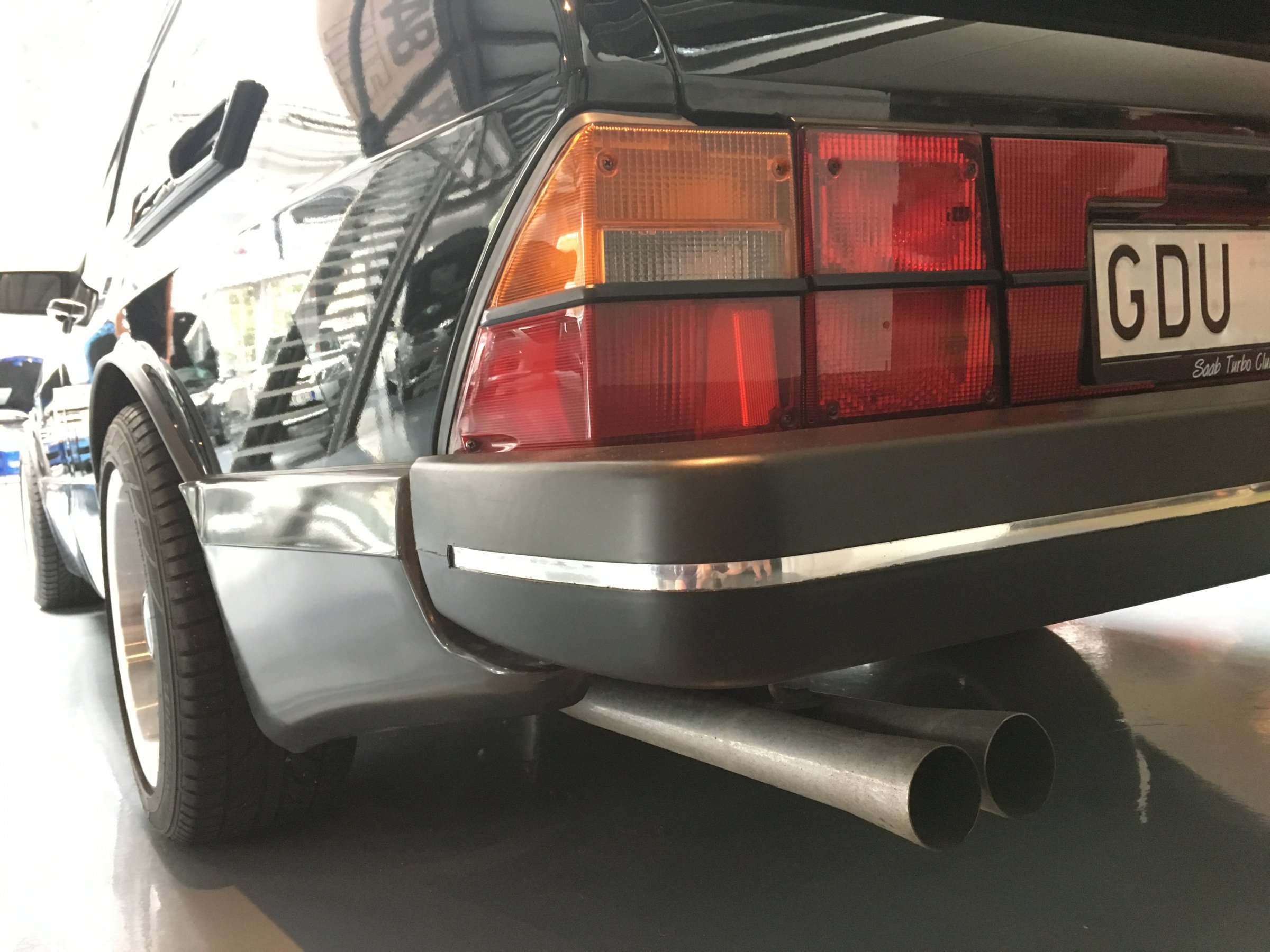

Hier im Forum fahren ja noch so einige eine Simons-Anlage:
Bei der heutigen Pässefahrt wurde es doch recht laut beim ausdrehen. Ist mir zwar schon vorher aufgefallen aber nicht so extrem wie heute. Eine richtige Brülltüte.
Ist die Anlage wirklich so laut oder kommt es mir nur so vor? Oder man wird einfach älter? :dontknow:
Ist so laut.
Ich war froh als ich das Ding wieder ausgebaut (und durch eine ferrita ersetzt) hatte.
Ich fahre ja nun auch die Simons, empfinde sie aber nicht alszu laut.
Okay, wenn ich im Tunnel vom Gas geh oder runterschalte sprotzt sie aber ansich ist sie nicht sehr laut, für mein empfinden.
Lauter als Serie ja aber nicht dröhnig bei höheren Geschwindigkeiten.

Ist halt schlecht wenn man im Tunnel einen Subaru mit gemachter Anlage übertönt.. :dontknow:
Für in der Schweiz ist sie halt definitiv zu laut (auch wenn ich hier schon viele damit gesehen habe). Bei normalem fahren ist es kein Thema. Vor 3'000 Umdrehungen schalten und es fällt nicht so auf.
Fährt man aber z.B. aber unter Last, dann hört man sie durchs ganze Dorf.. :musicus:
Eventuell wechsle ich nächstes Jahr wieder zurück auf den Serienendtopf. Die Shotgun bleibt aber erhalten. Mir gefällt einfach das Aussehen.

...oder eben auf eine Edelstahlanlage (zB. ferrita) wechseln.
Da kanst Du das (Edelstahl-) Doppelrohr auch dranstecken.
