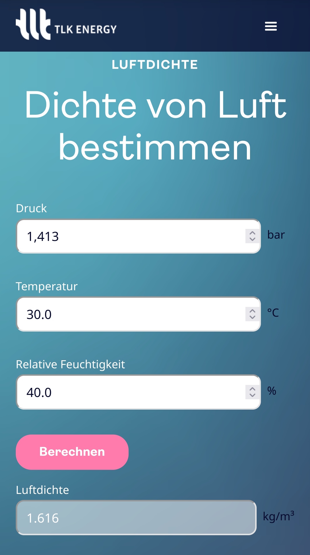

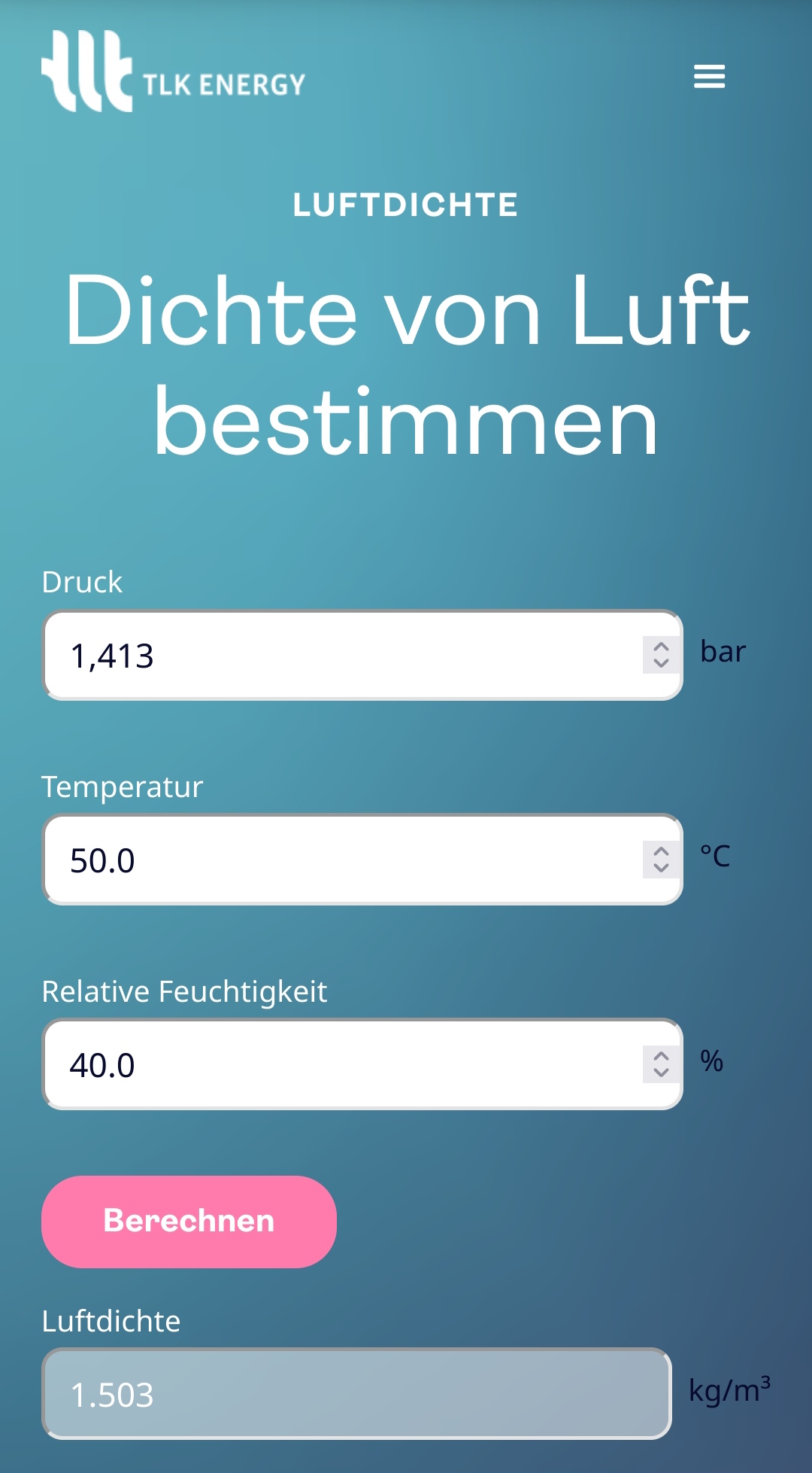

Ich hatte heute Nachmittag auch mal gerechnet und bin auf das gleiche Ergebnis gekommen.
IMG_20220714_151857.thumb.jpg.63fc34975755a9413ee762bfb6d51c96.jpg IMG_20220714_151825.thumb.jpg.59e0009b5a3ad99c57d92009f30e8020.jpg
