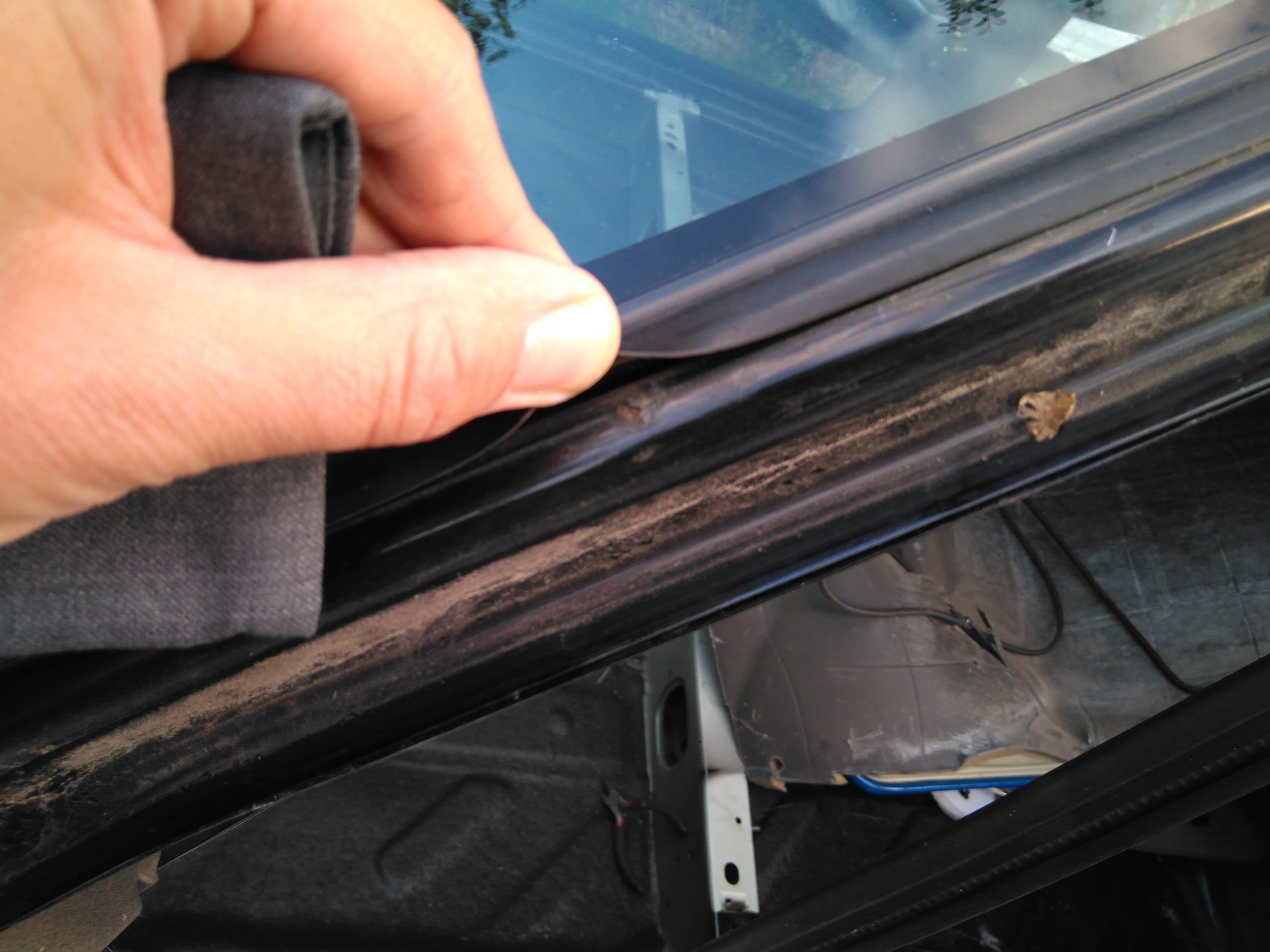

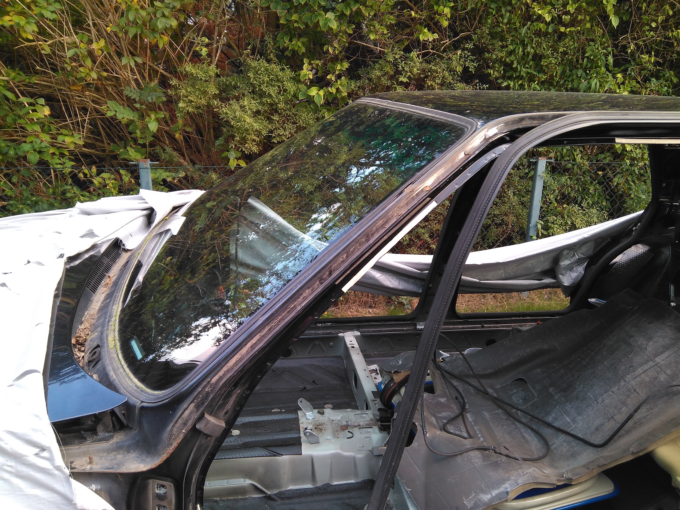

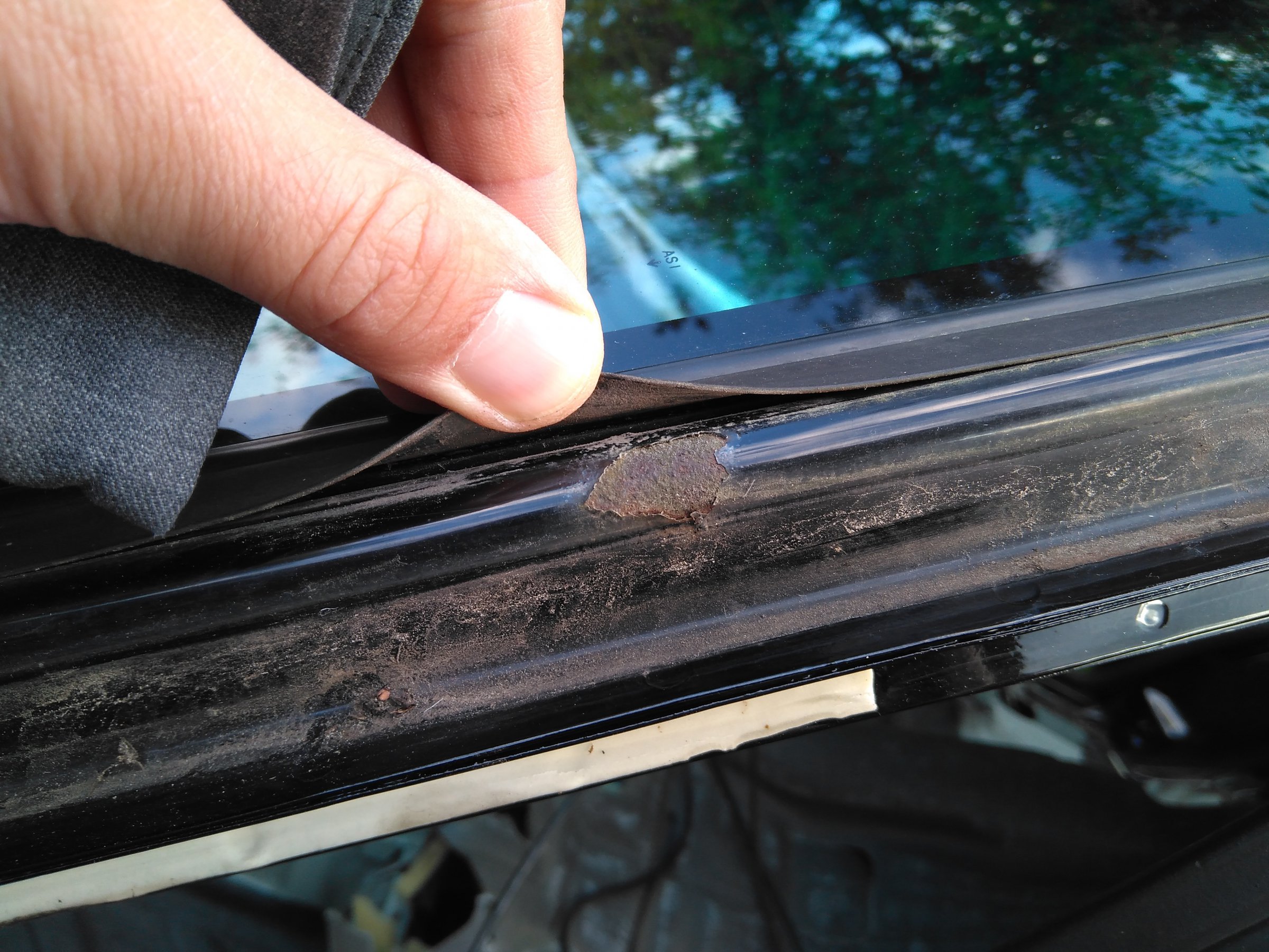

so sieht der Rahmen momentan aus. Meines Erachtens noch schön. Die beiden Pestpickel an der A-Säule sind Steinschläge und kommen von aussen und nehmen in Richtung Scheibe eher ab. Daher denke ich, dass der noch gut ist und damit erhaltenswert. Unten von Innen ist auch nichts böses zu erkennen.
IMG_20180914_175432_240.thumb.jpg.ed0bd250b7b4dcda198ad69372828b9d.jpg IMG_20180914_175334_430.thumb.jpg.522d8a2aa27a6b7d899466b5adb6e544.jpg IMG_20180914_175411_638.thumb.jpg.8968c9f79b320c99fdd57443ae5ba508.jpg IMG_20180914_175400_094.thumb.jpg.de66f4f62f833ee77128aa4c2a81f429.jpg
ich kauf jetzt sonen Draht, mal gucken.
Ziehe doch erst einmal den Gummi zwischen Scheibe und Rahmen ab. Dann siehst Du schon eher, wie der Zustand ist.
Aber was auch immer darunter sein mag, zumindest als partieller Blechspender taugt er jetzt schon mit Sicherheit.

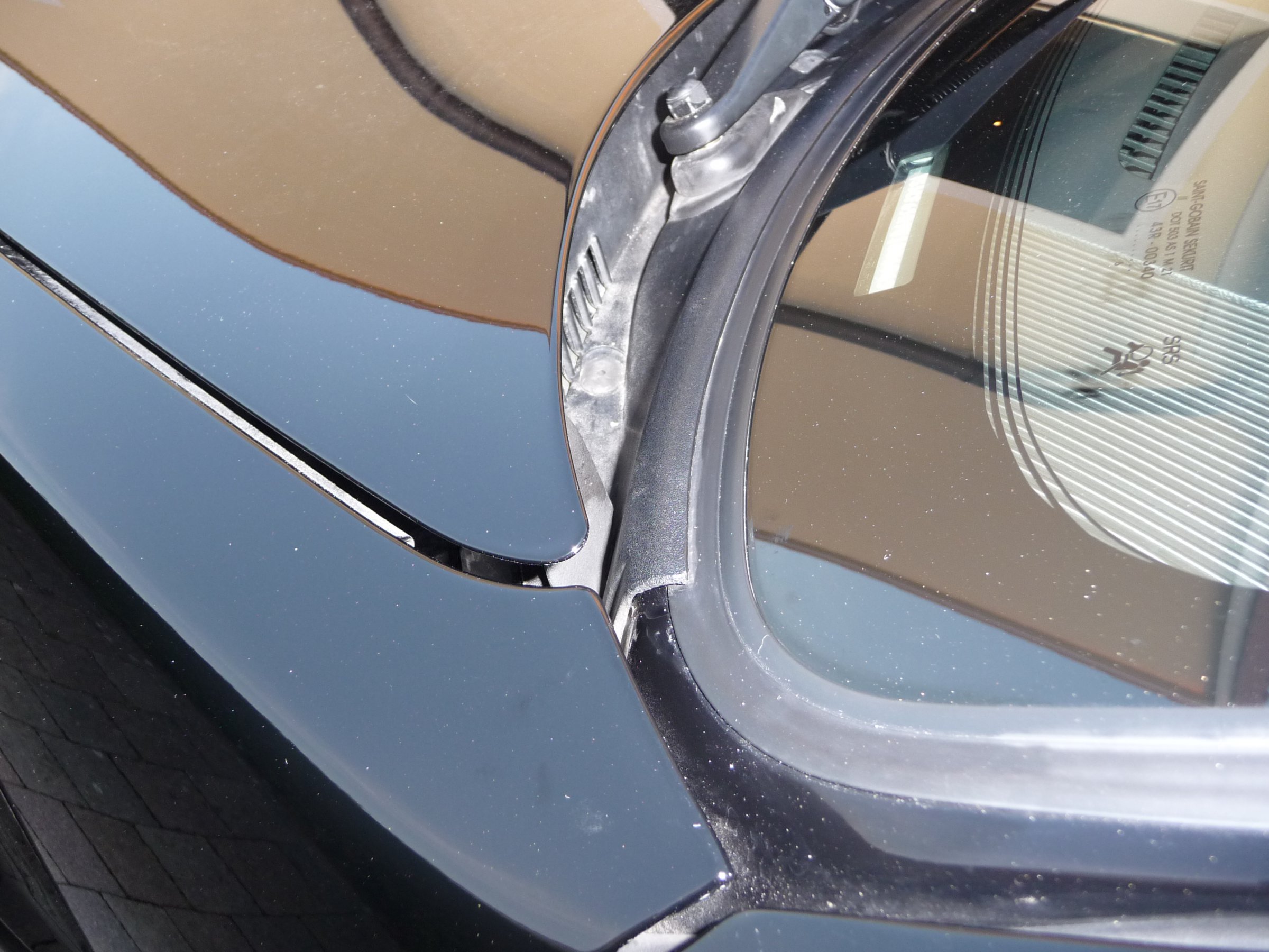

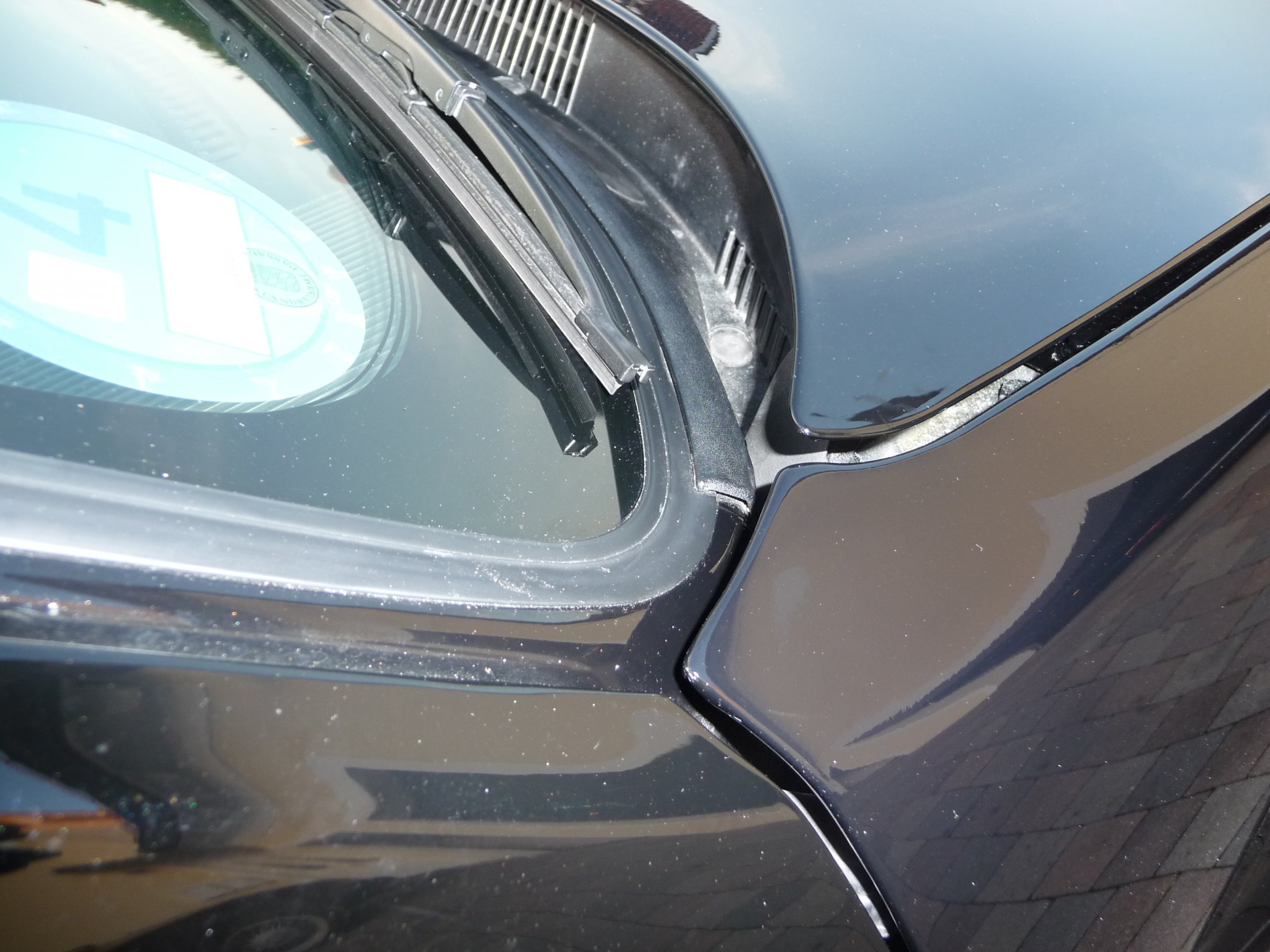

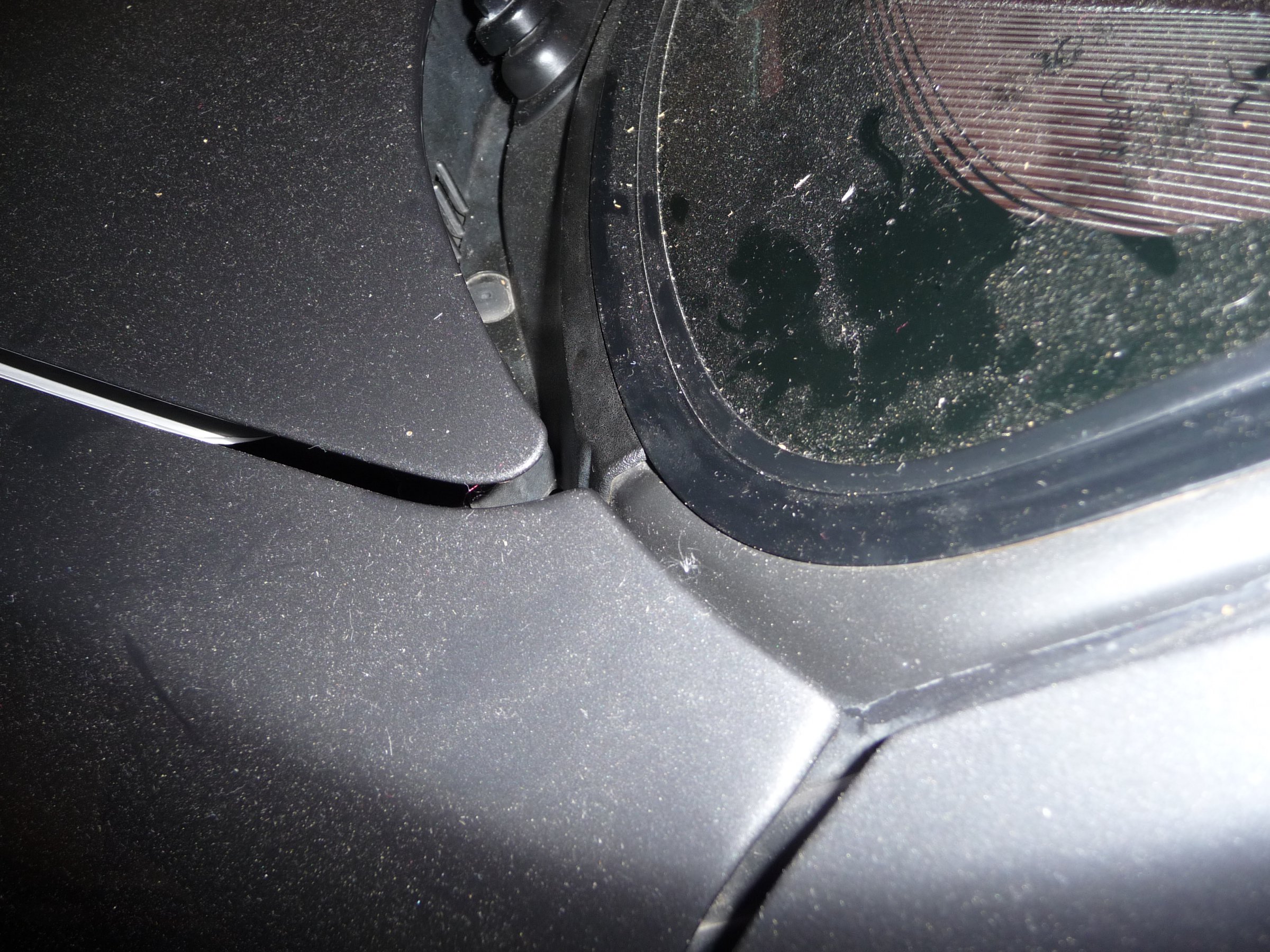

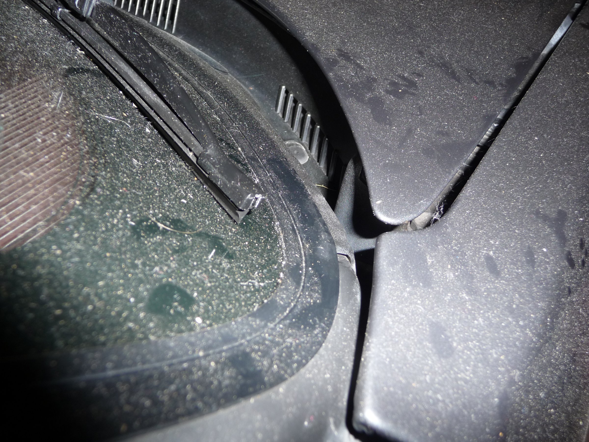

Die Plastikabdeckung unter den Scheibenwischern, wurde die ab Werk unter die untere Dichtung der Windschutzscheibe geschoben oder gehört die über die Dichtung, damit das Plastik nicht unter der Dichtung auf dem Lack scheuert und so die Rostbildung vorprogrammiert ist?
Siehe jeweils die Bilder mit der Abdeckung über der Dichtung und unter der Dichtung. Könntet Ihr bei Euren 9000-ern mal für mich nachschauen bitte?
