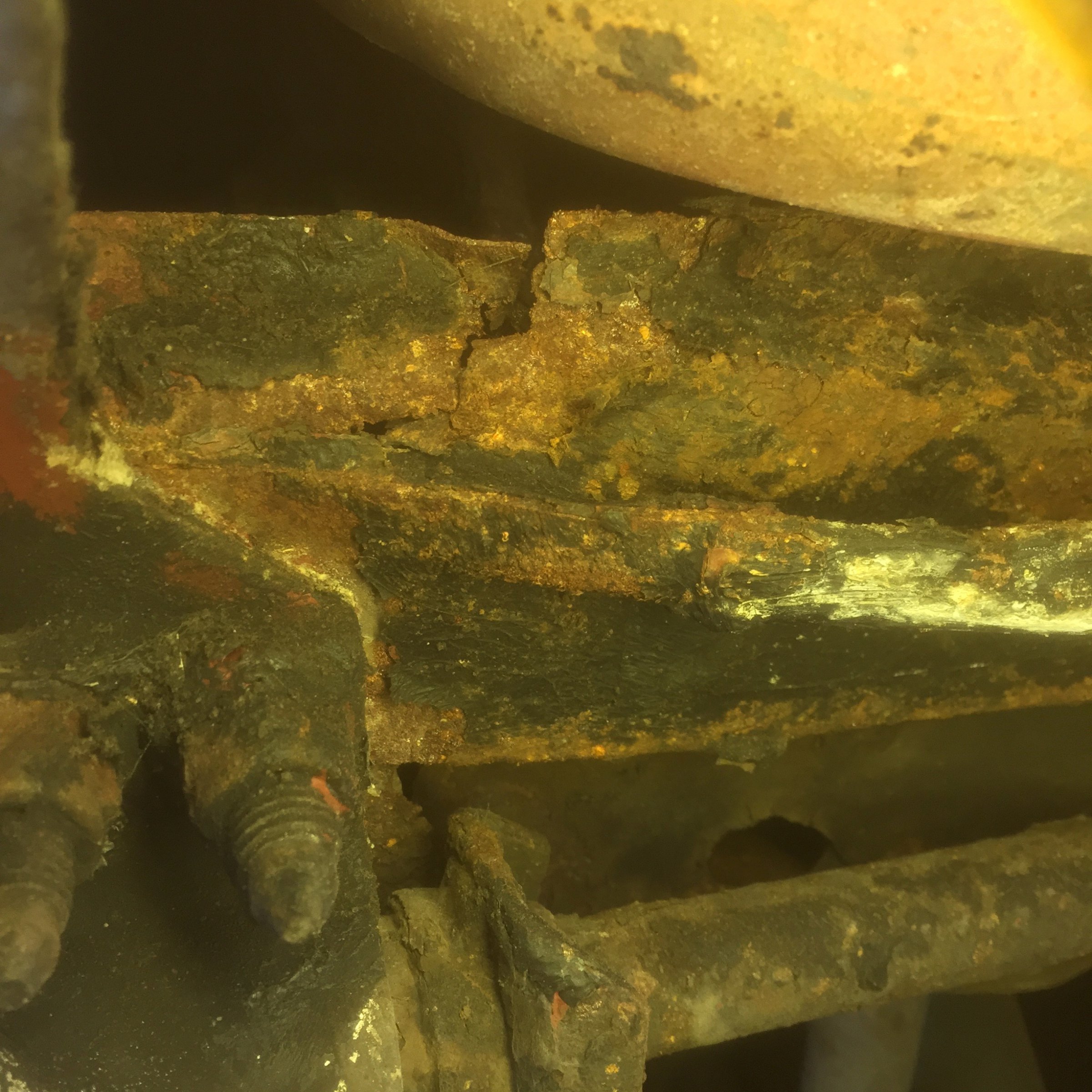

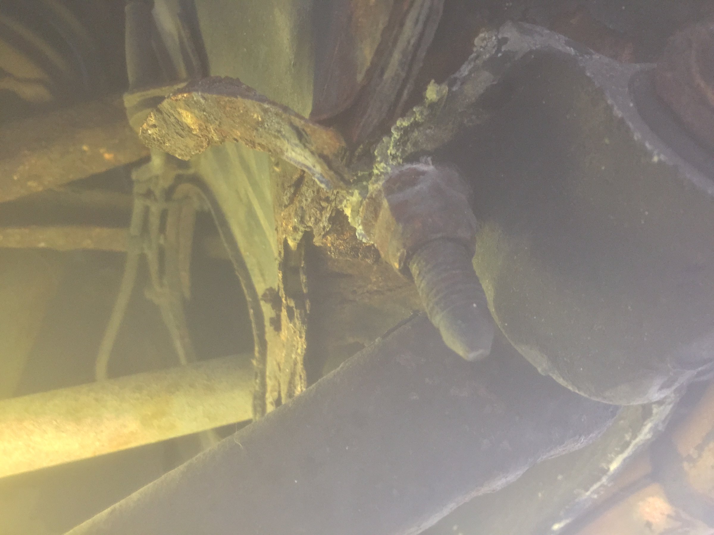

Naj, es sind beide Seiten Längsträger, und leider wohl auch ein Achswellentunnel. hab mir letztens noch mal meine Fotos von 2017 angeschaut und entdeckte auf ein Mal auch fiesen Rost am Achswellentunnel. Radläufe sind natürlich auch durch und die Türen unten. Schweisstechnisch trau ich mir das eine, oder andere zu. Nur bei den Längsträgern und den Achswellentunneln muß!! der Profi ran. Hab gestern ein langes Telefonat mit Herrn Dobberan? vom auto-forum geführt. Demnach ist es sinnvoller die Radläufe zu schweißen, wenn der Rest der Kotflügel noch OK is. Radläufe, wie auch Türreparaturbleche, innen, wie außen, gibt's zu kaufen.
Das trau ich mir dann schon zu. Es muß nicht alles perfekt aussehen! Das wird mein Saab sowieso nie, dafür erzählt sein Äußeres eine bewegte Geschichte.

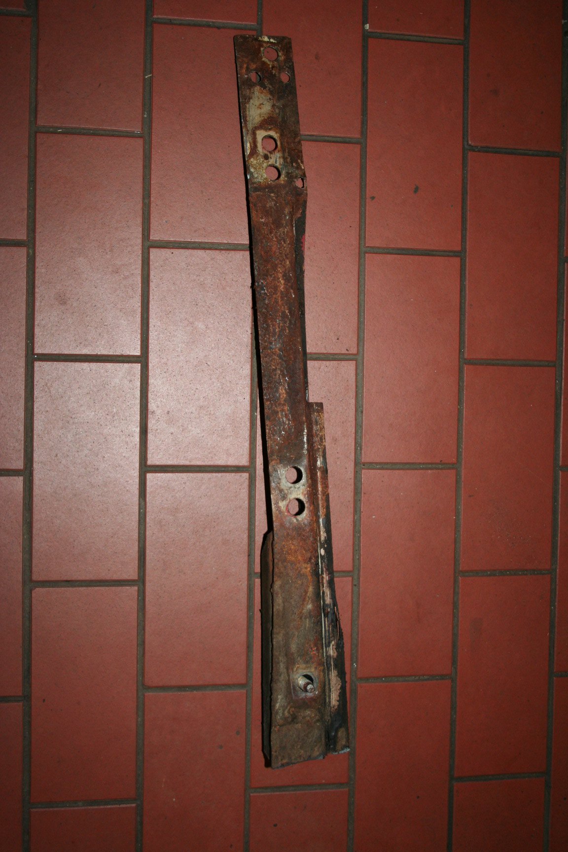

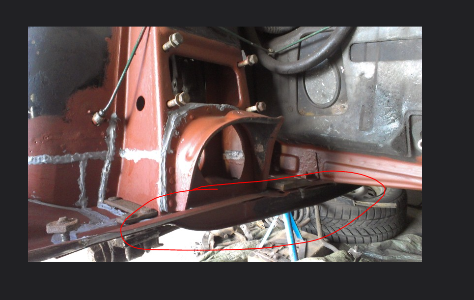

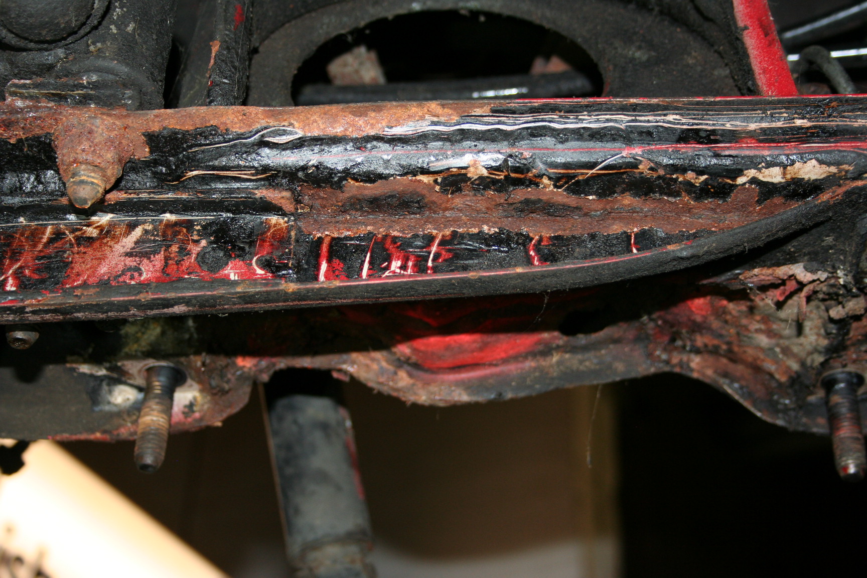

Auch wenn versierte Karosseriebauer offenbar die nötigen Rep.bleche bei Bedarf selber dengeln (können/müssen), könnten vorhandene Ersatz-Längsträger bei guter Qualität ggf. ja die Kosten der Aktion senken. Und ich meine, früher hätte ich diese Träger auch schon mal als Rep.bleche gesehen. Daher die Frage: kennt jemand (inzwischen wieder) eine Quelle für die beiden Längsträger (also die Träger unterhalb der AWT) bzw. genau das Reparaturstück, das in #10 und #19 gezeigt wurde (und von [mention=534]HAGMAN[/mention] Schrauber (in diesem Fall offenbar als Einzelstück) angefertigt wurde (bei Saab Parts EU sind sie nicht mehr lieferbar).
Also ich meine diese(n) Träger (Foto aus der Bildergalerie von [mention=7762]Saab_9hundert[/mention] geliehen):

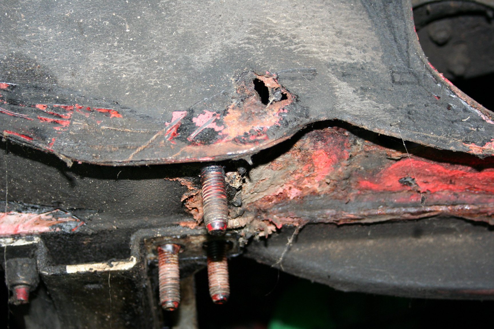

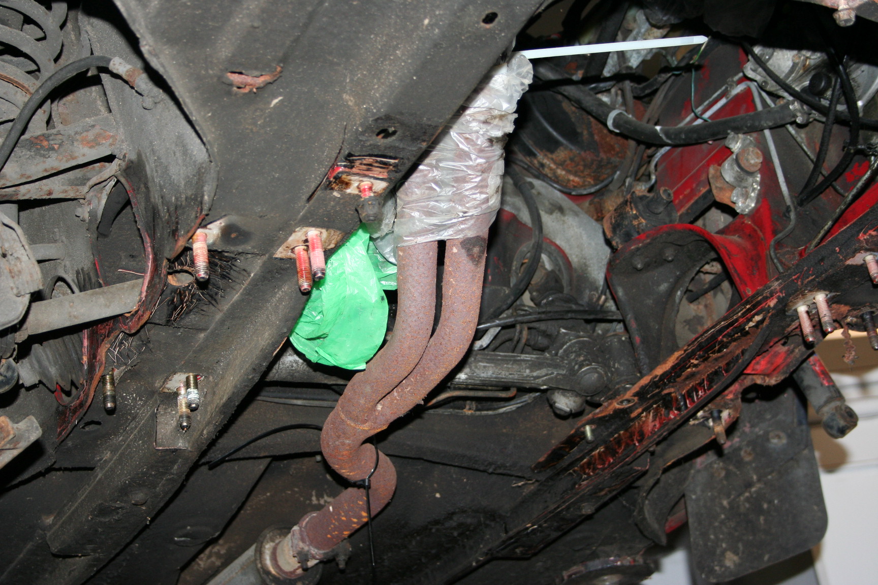

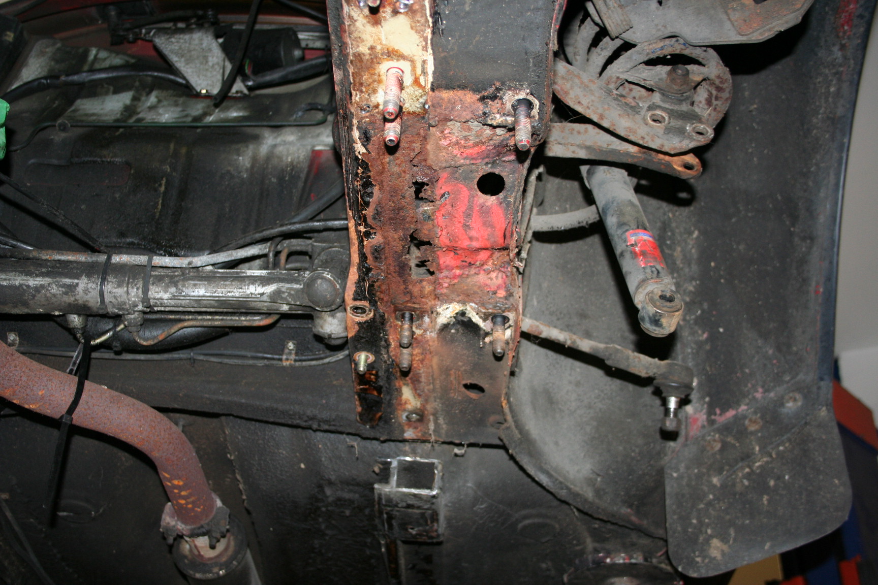

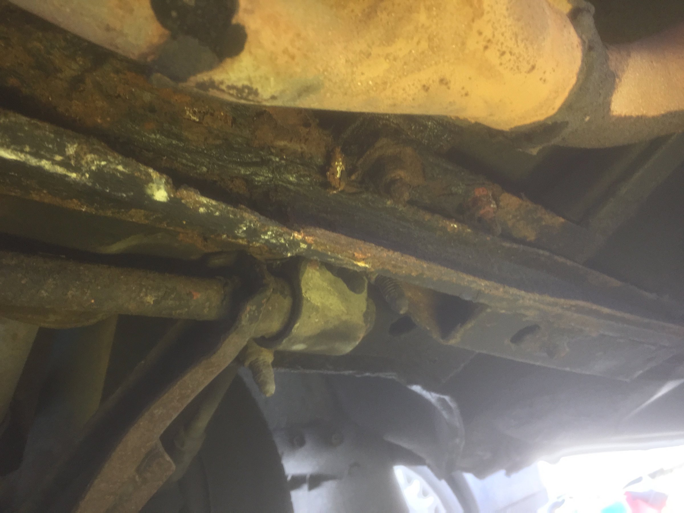

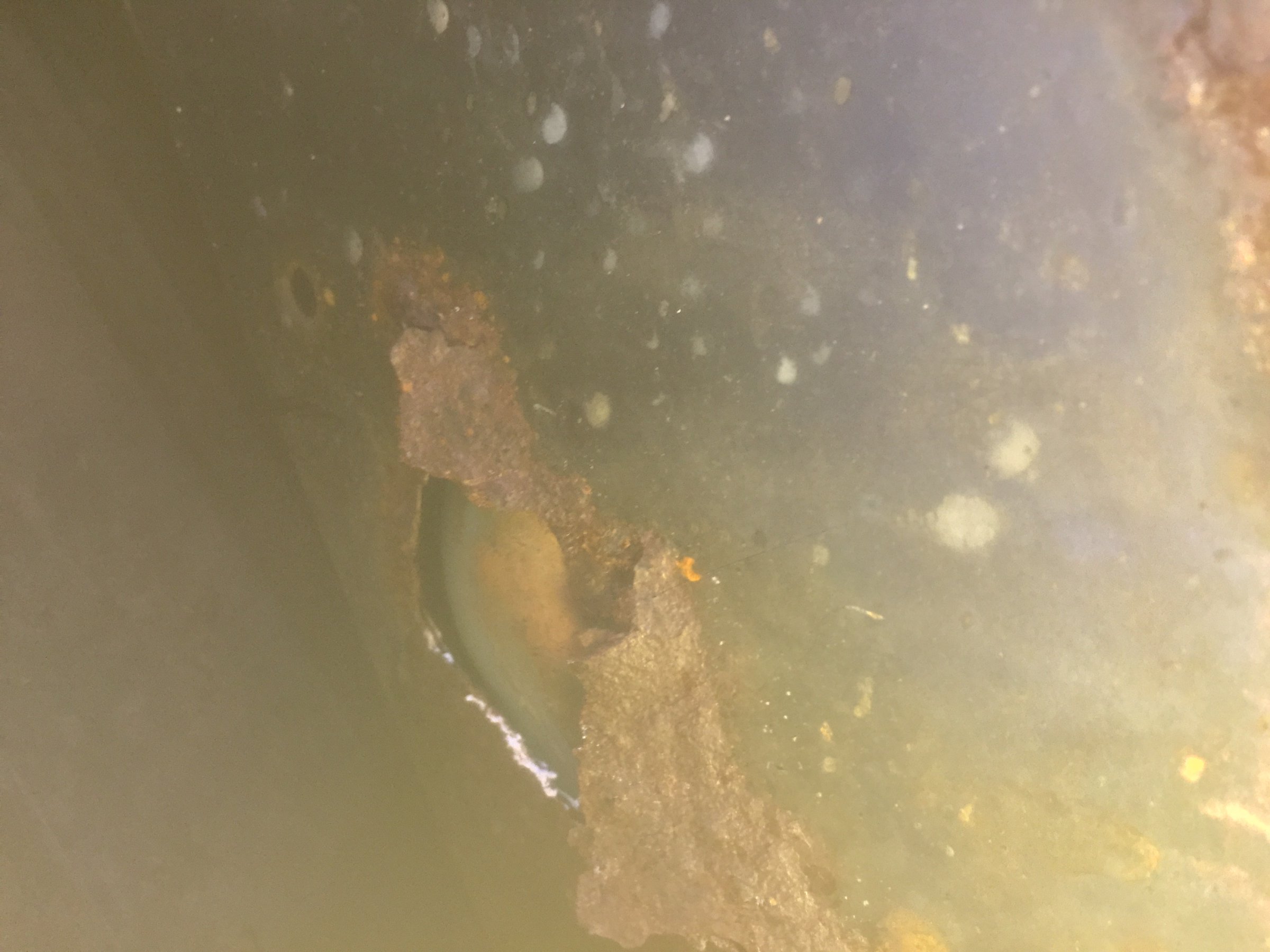

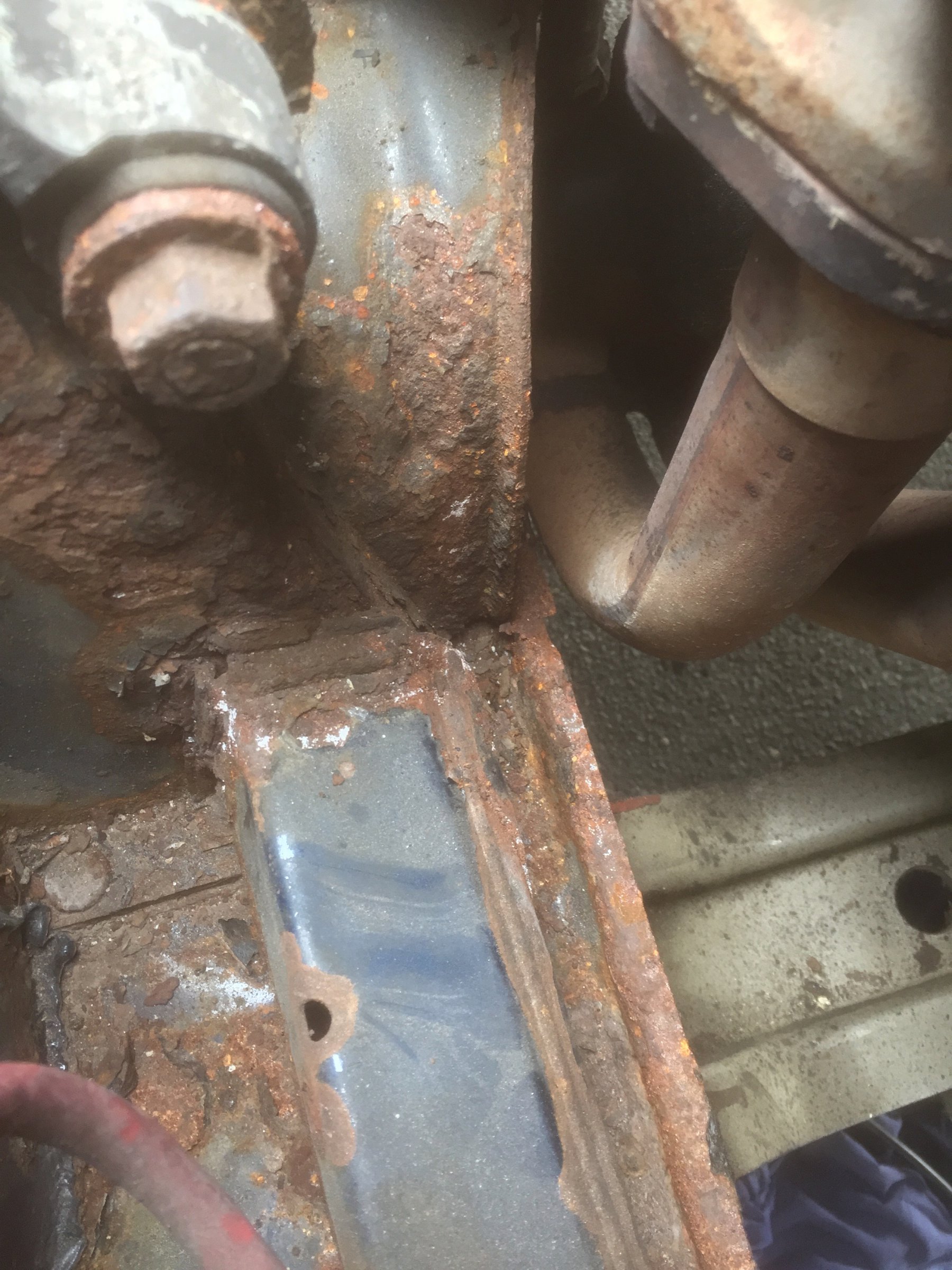

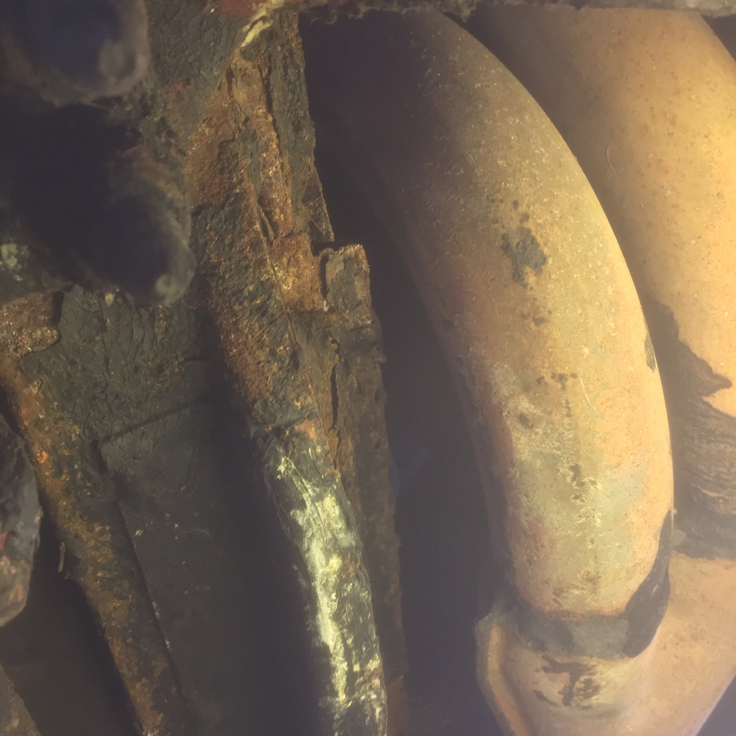

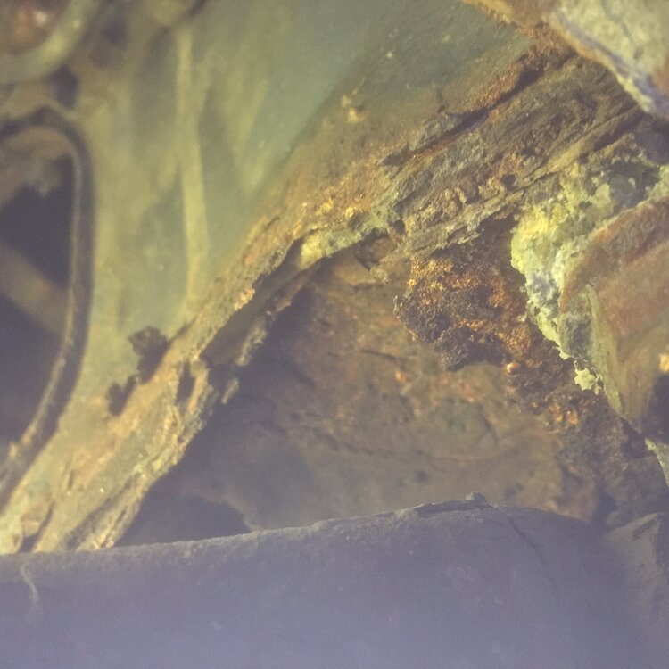

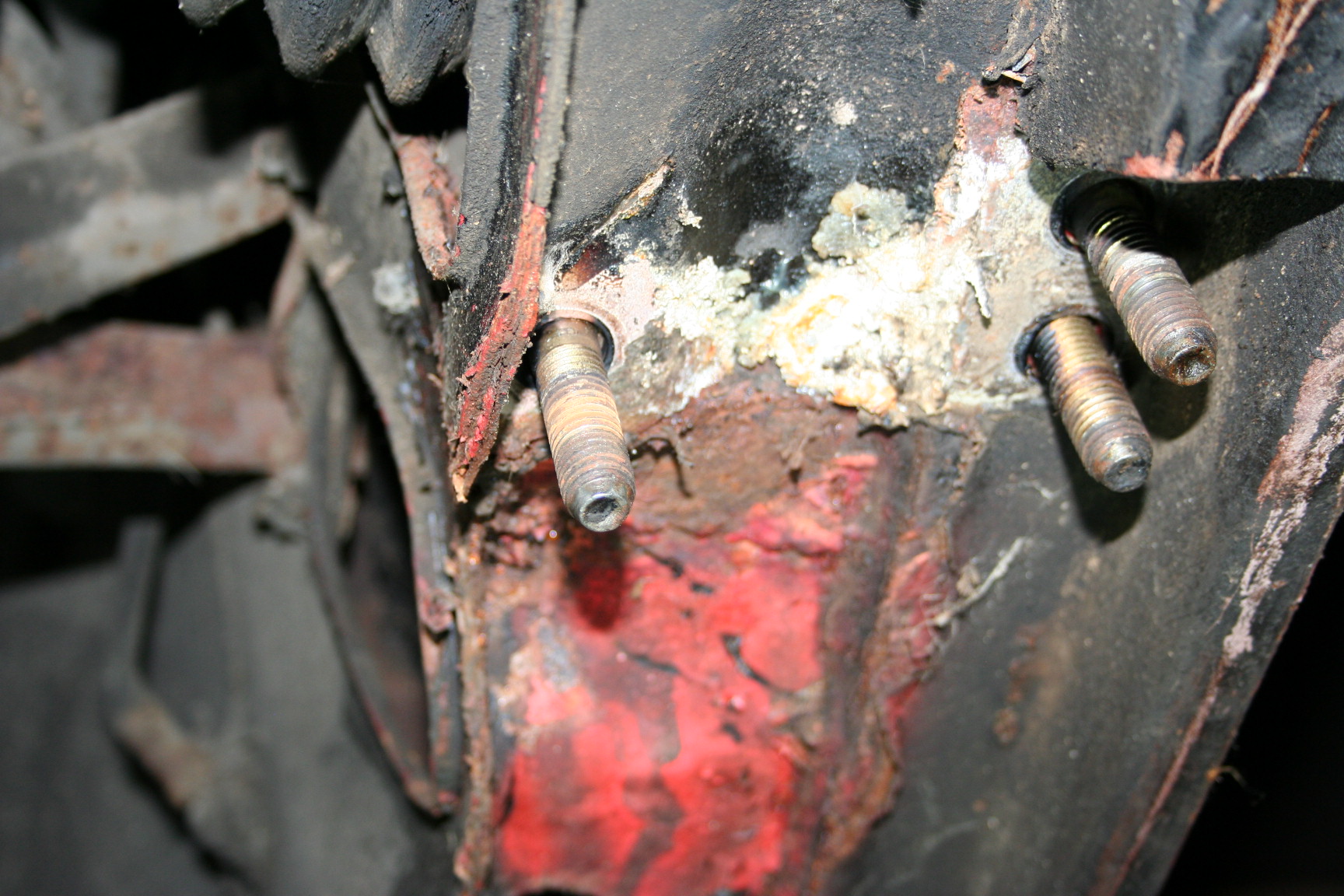

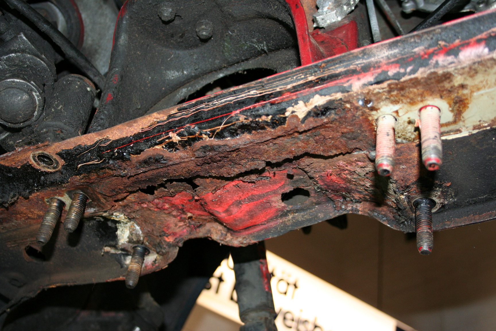

Hat bei meinem Projekt ein wenig gedauert, aber inzwischen in der 900er beim Karosseriebauer auf der Bühne und die Problemstelle linker Längsträger und Achswellentunnel wird angegangen.
Zur Dokumentation für andere Betroffene/Interessierte an dem Thema ein paar Bilder. Ich hoffe immer noch, daß wir im Forum ggf. eine neue Kleinserie für die Längsträger hinbekommen (im Hintergrund läuft da auch immer noch etwas). Würde die Arbeit an der Stelle doch erleichtern, ebenso wie die Reperaturbleche für den AWT bzw. das untere Blech sehr hilfreich sind.
Der Karosseriebauer hat sich übrigens ausdrücklich gewünscht, daß der Motor für die Arbeiten raus kommt. War aber eh bei meinem Projekt (8V Vergaser) sinnvoll, weil auch an dem Motor ein paar Arbeiten zu machen waren (inzwischen abgeschlossen).
Rechts ist der Längsträger übrigens noch ok (AWT muss aber auch gemacht werden).
Erstmal ordentlich säubern, dann sieht man schon mehr....:rolleyes:
... oder es wird beim Säubern nach und nach immer weniger ... :vroam:
... ich glaube genau das meinte Klaus...:tongue:

Dje Träger sind nicht so einfach zu formen da es sich hier um 2mm dickes Blech handelt und über die Länge 6 Knicke zu machen sind. Ohne die Verprägung im AWT (bei der Ablaufloch bekannterweise suboptimal angebracht ist) und ohne die beiden Abkantungen in Längsrichtung.

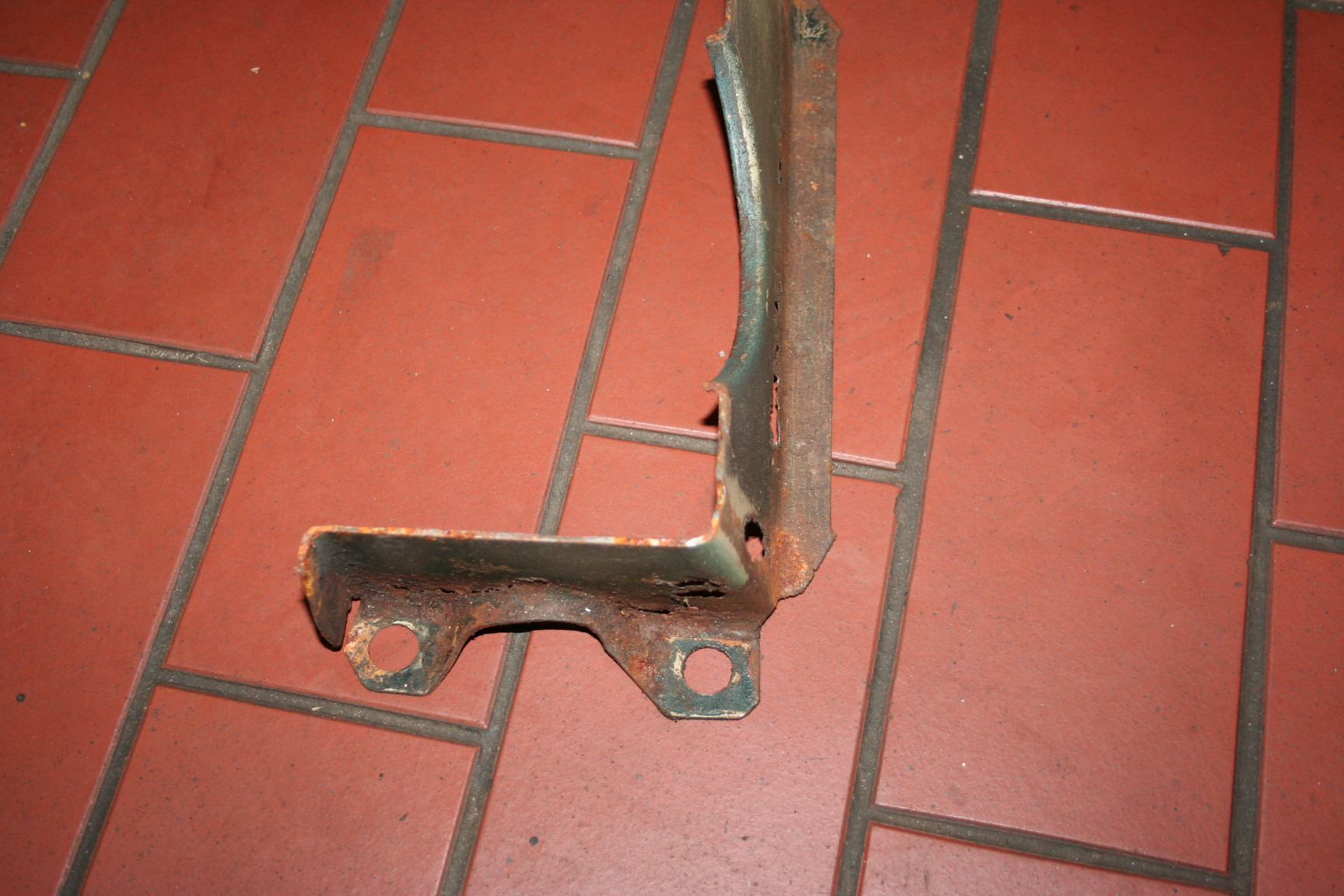

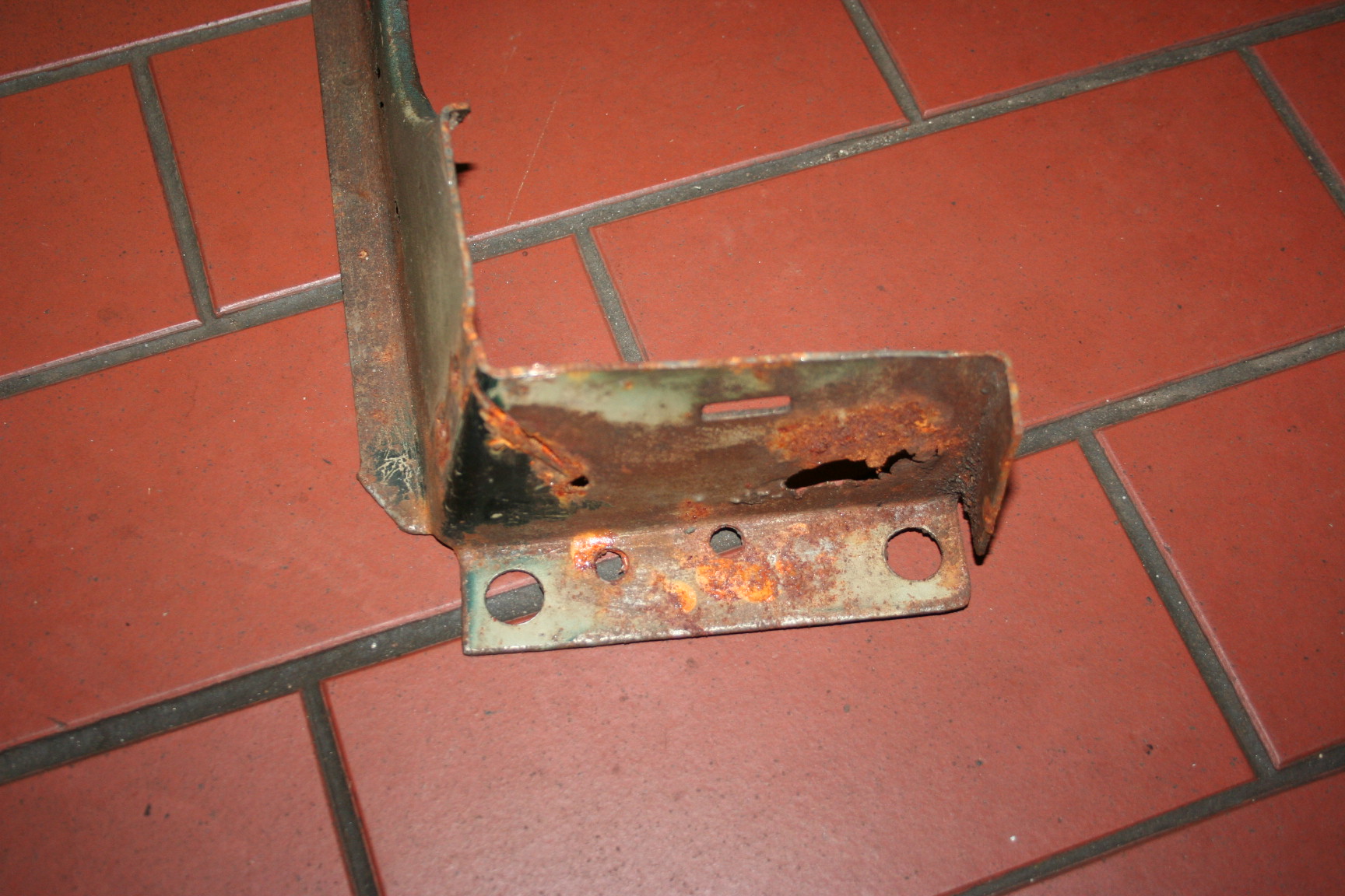

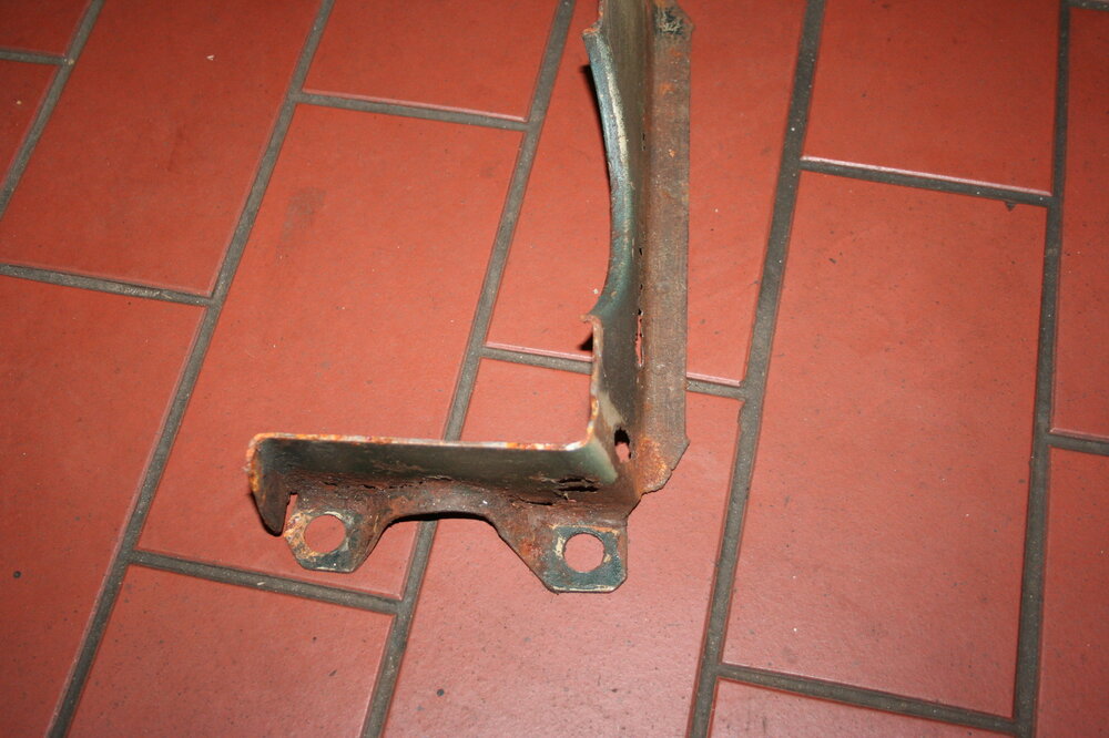

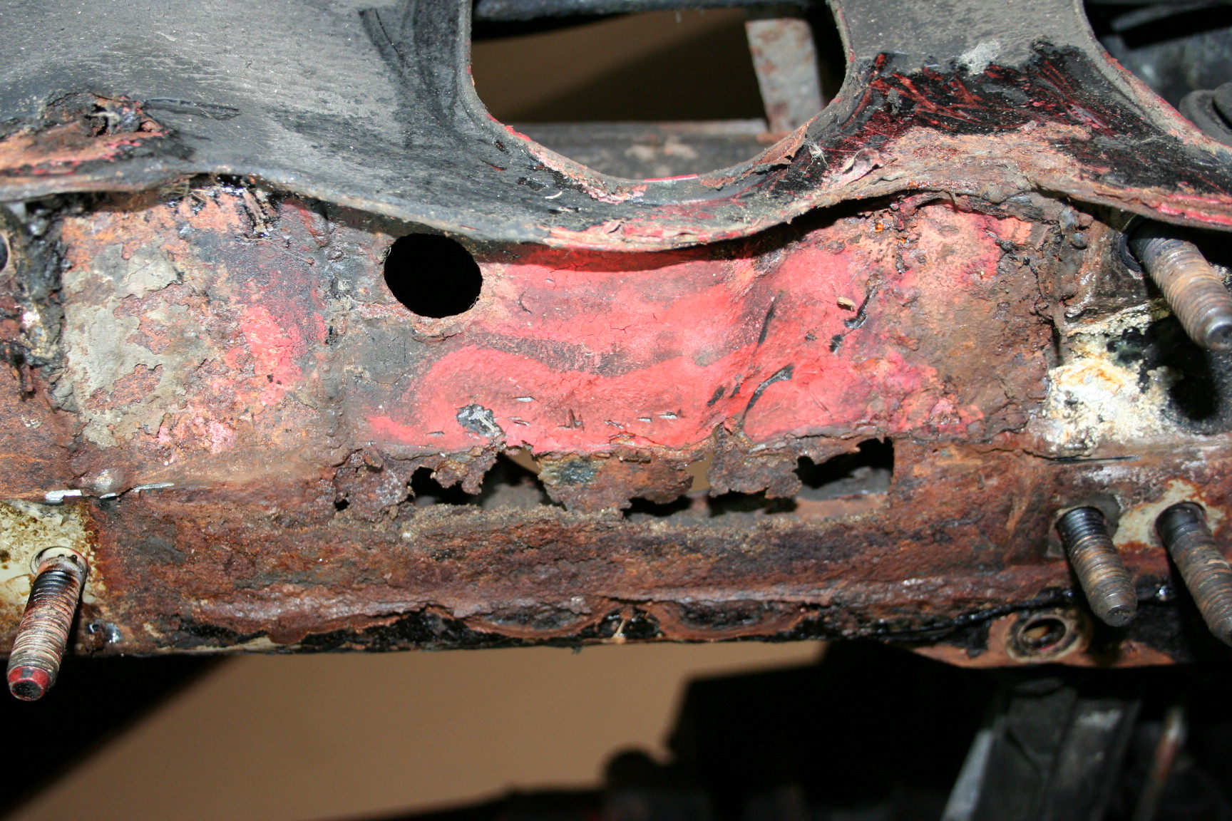

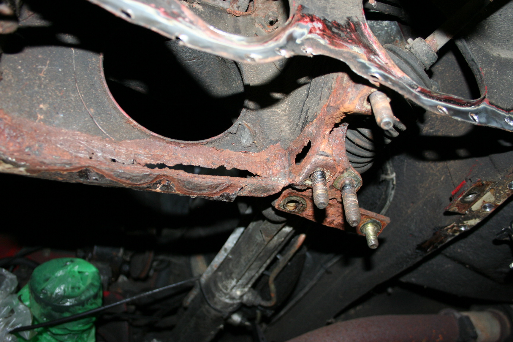

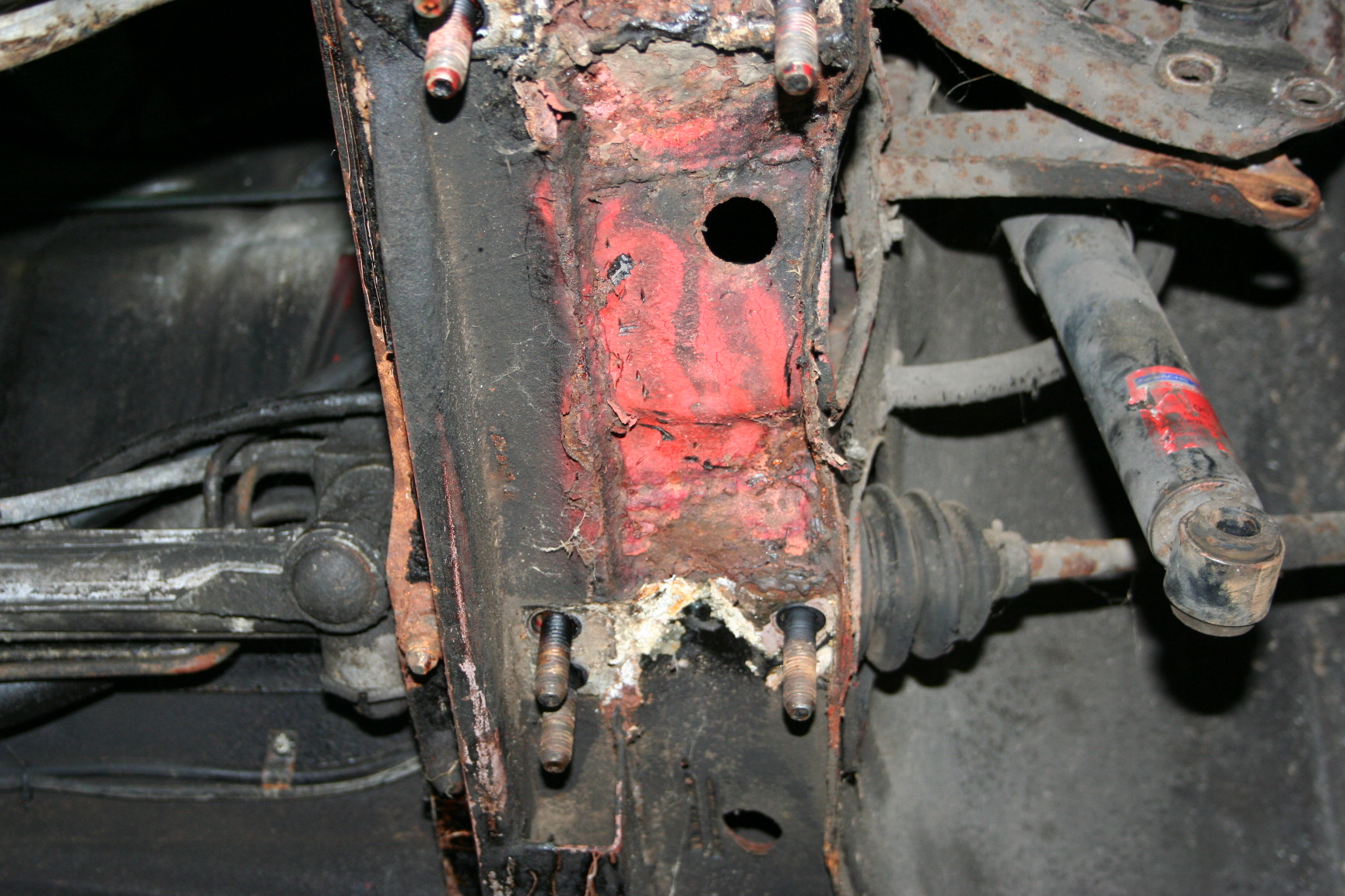

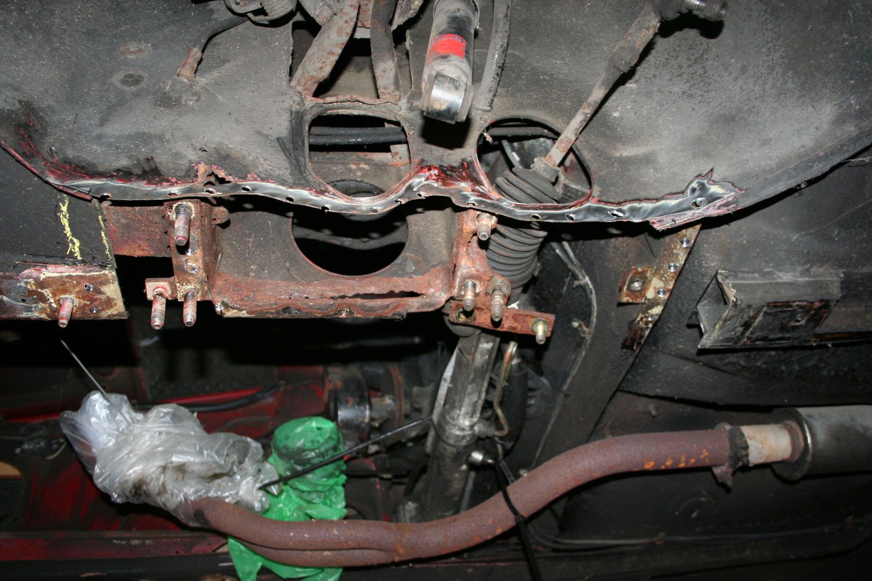

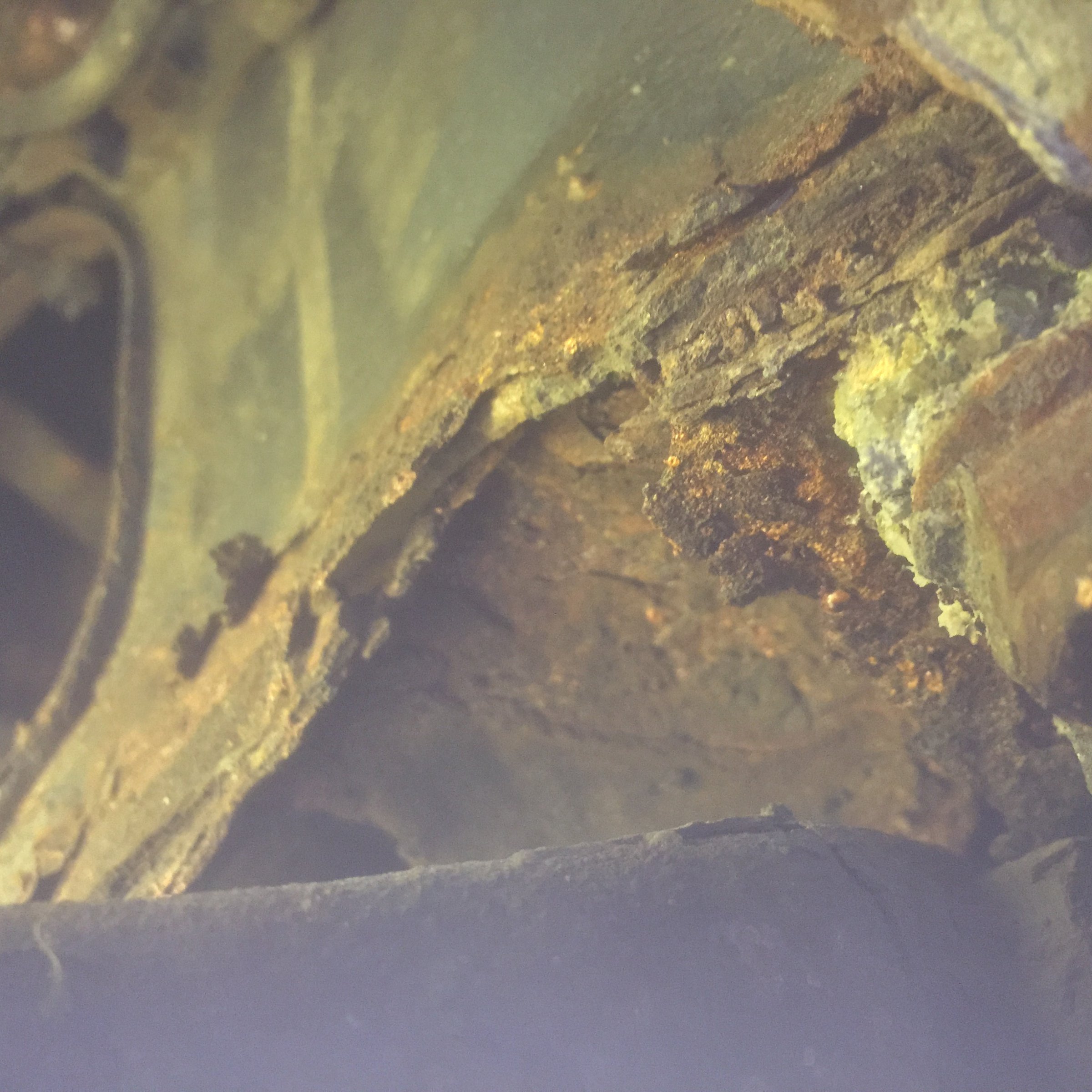

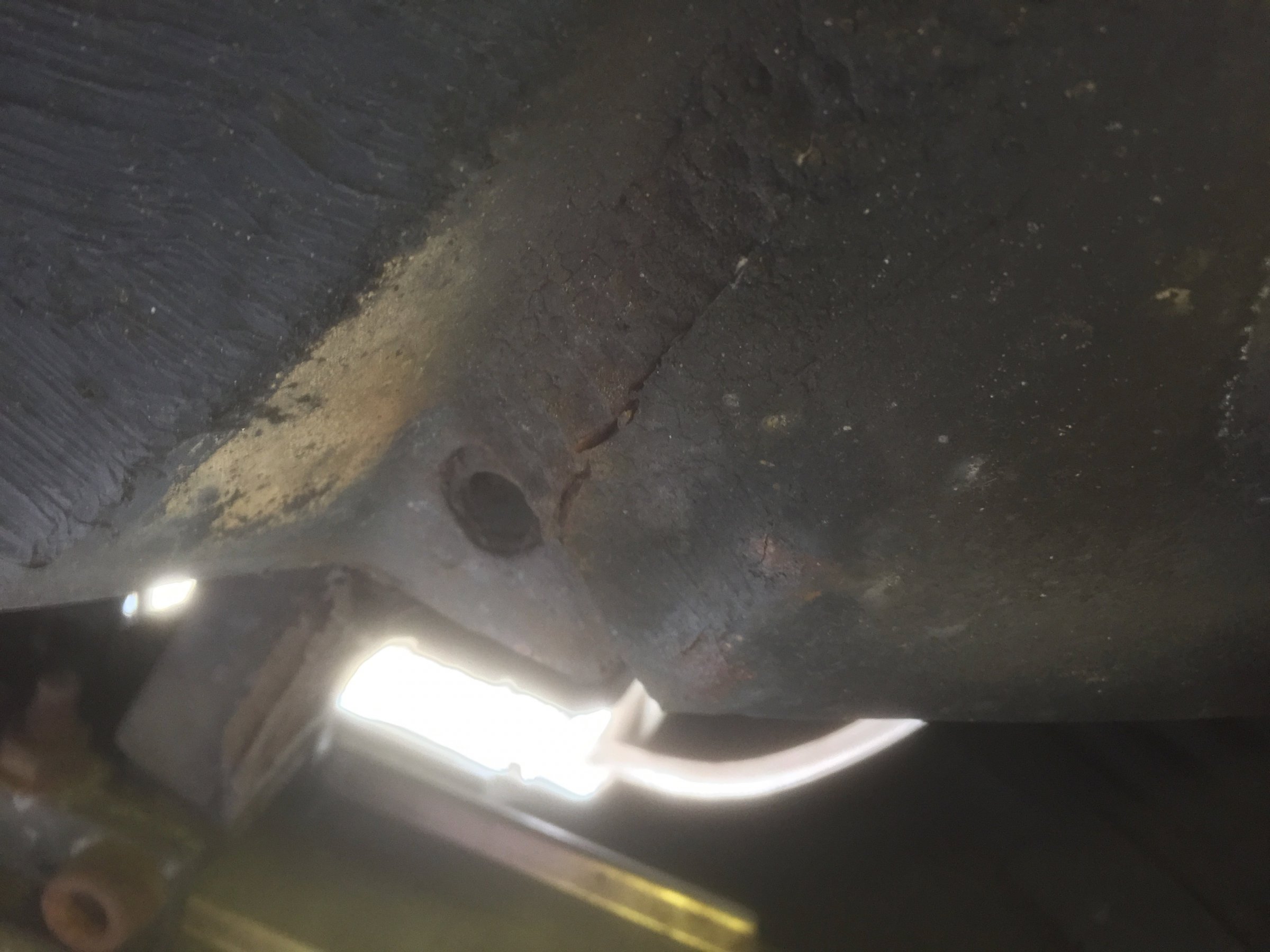

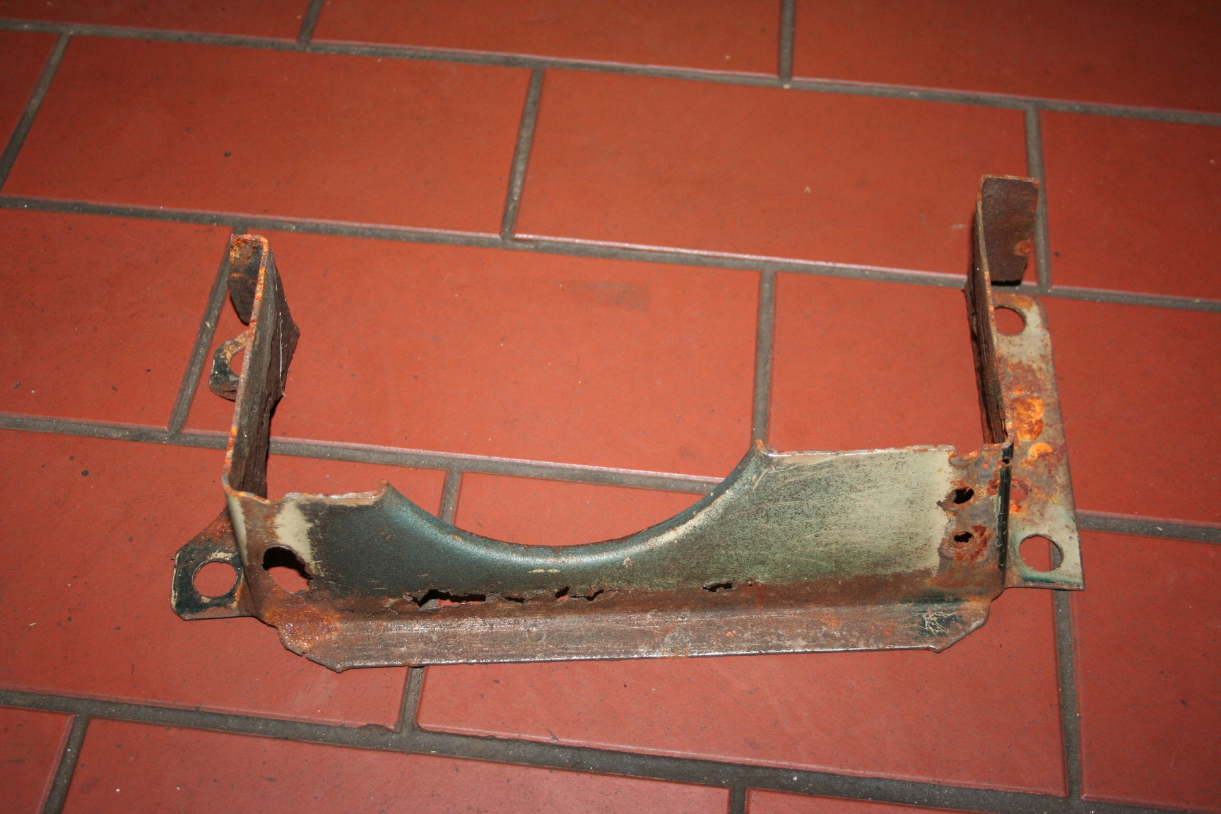

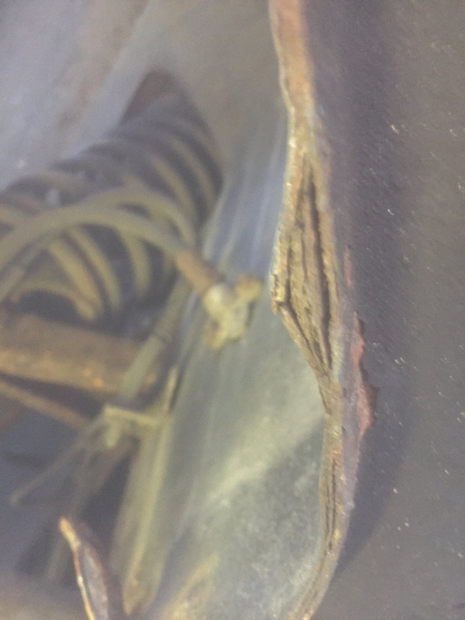

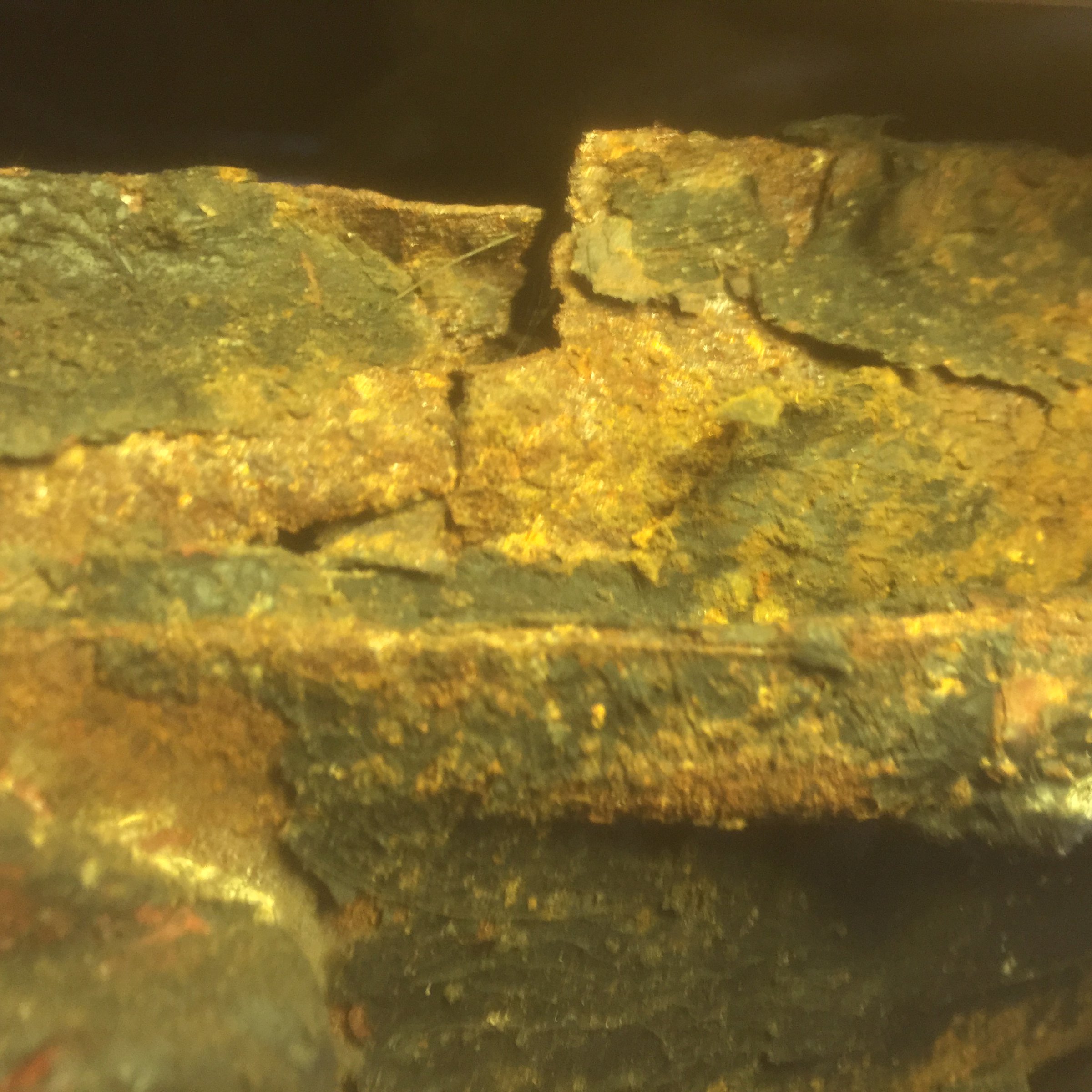

leider ist neben den üblichen Blechteilen im Bereich AWT (zu denen es Reparaturbleche gibt) auf der linken Seite auch noch dieses Blechteil so weit angegriffen, daß er ersetzt werden muss (die Fotos sind nur Beispielbilder des bereits ausgetrennten Teils aus einem anderen 900er, bei dem Teil aus meinem 8V ist das noch stärker angegriffen, siehe Bilder).
Hat jemand eine Idee, wie sich außer dem Rausschneiden aus einer Schlachtung oder Nachbau dafür eine Lösung finden ließe?
Habe ich mir selbst gedengelt. Ist jetzt nicht sooo kompliziert. Ggf. halt aus mehreren Teilen zusammen stückeln.
Rausschneiden, da mußt du erstmal einen finden der so schlecht ist, daß man das raus schneiden darf. Wenn einer zu schlecht zum retten ist, dann ist garantiert die Stelle durch.
...außer dem Rausschneiden aus einer Schlachtung oder Nachbau ...
Mir fehlt es an Phantasie mir eine dritte Lösung vorzustellen.:confused:
Und ein Karosseriespengler sollte mit dem Nachbau nicht überfordert sein, es braucht eben etwas Zeit.
Aber das Freilegen, Heraustrennen und Säubern eines Gebrauchtteils geht auch nicht im Handumdrehen.

Wenn du es nicht selbst kannst, ein durchschnittlicher Karosseriebauer fertigt dir das kurzfristig an. Das ist wirklich nicht schwer, selbst ohne Maschinen hat man das in vielleicht 2 Stunden Arbeit angefertigt.

Vielleicht geht es in dem Fall eher ums machen wollen als ums machen können, denn eine solche Anfertigung ist doch Tagesgeschäft für diese Berufsgruppe.
(Teil vermessen -> ggf. Pappschablone der Abwicklung fertigen -> Reparaturstück aus Stahlblech in originaler Materialstärke schneiden, biegen, abkanten...)
