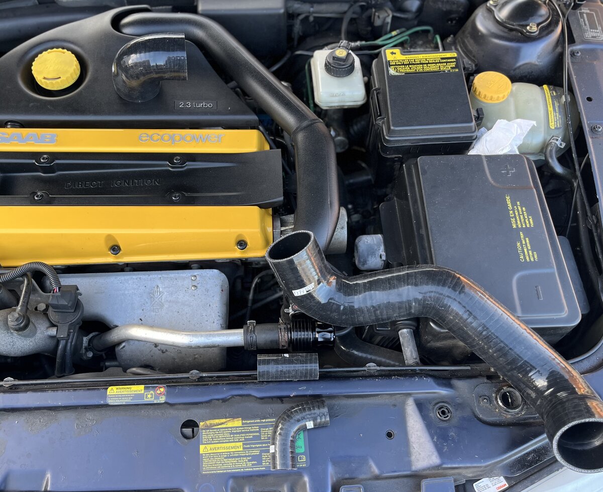

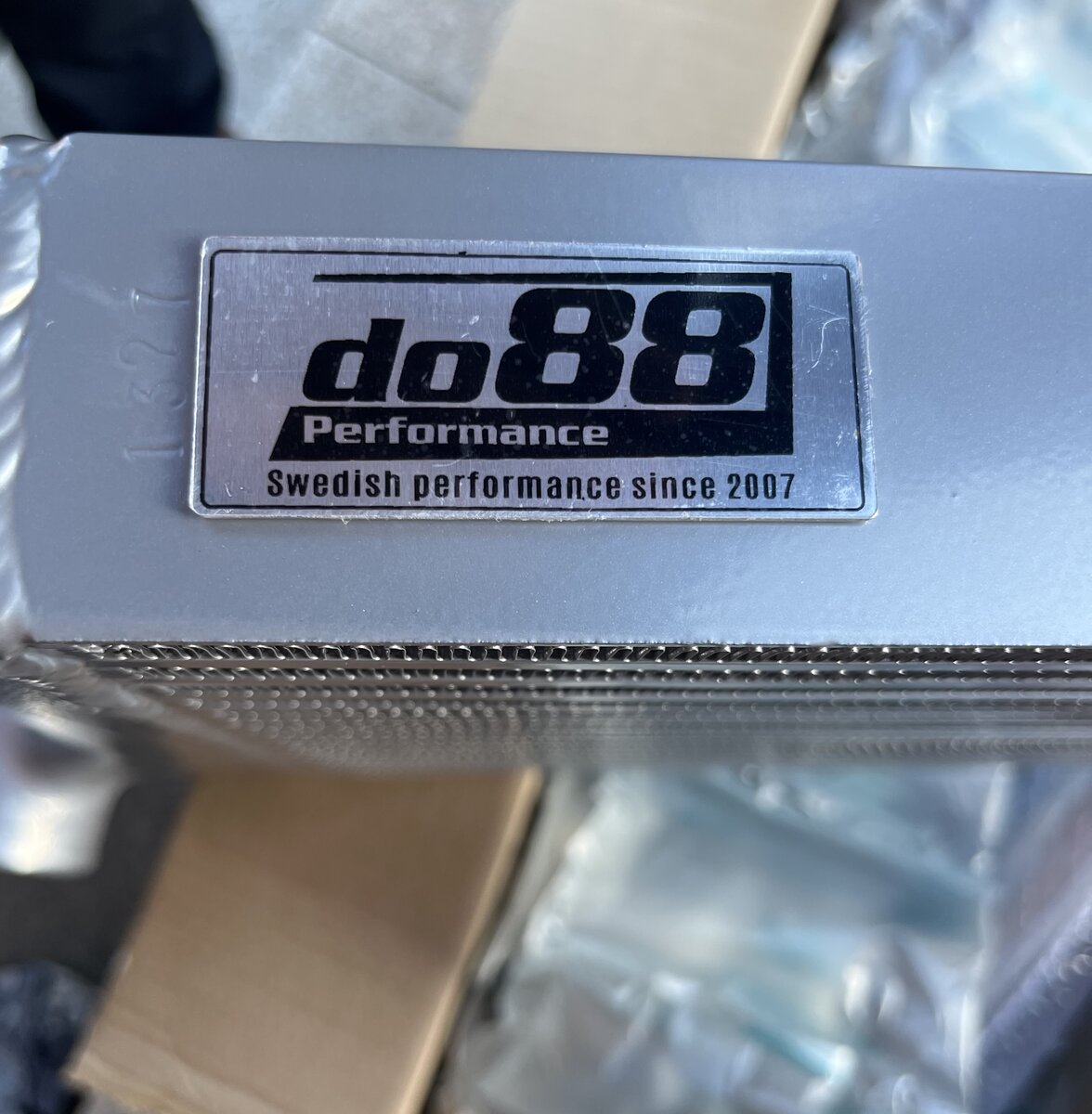

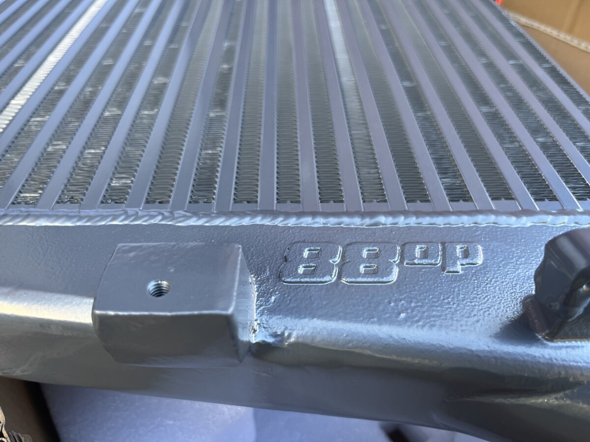

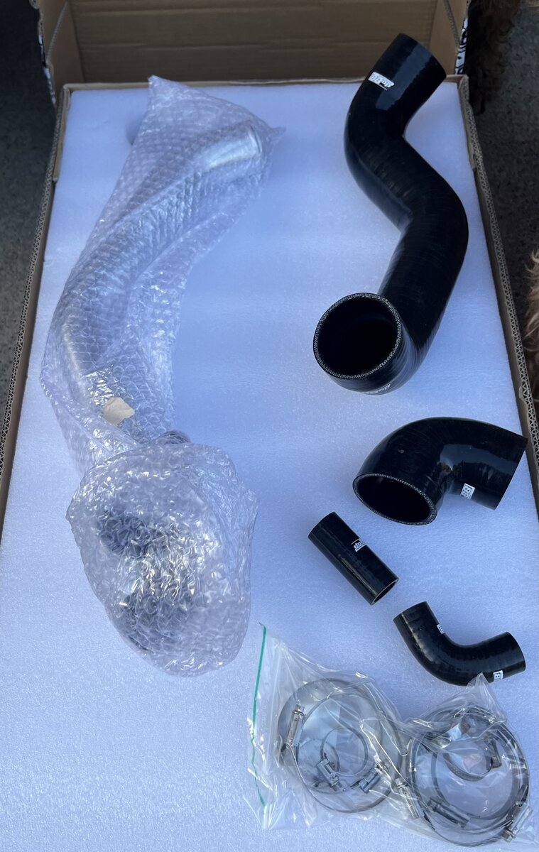

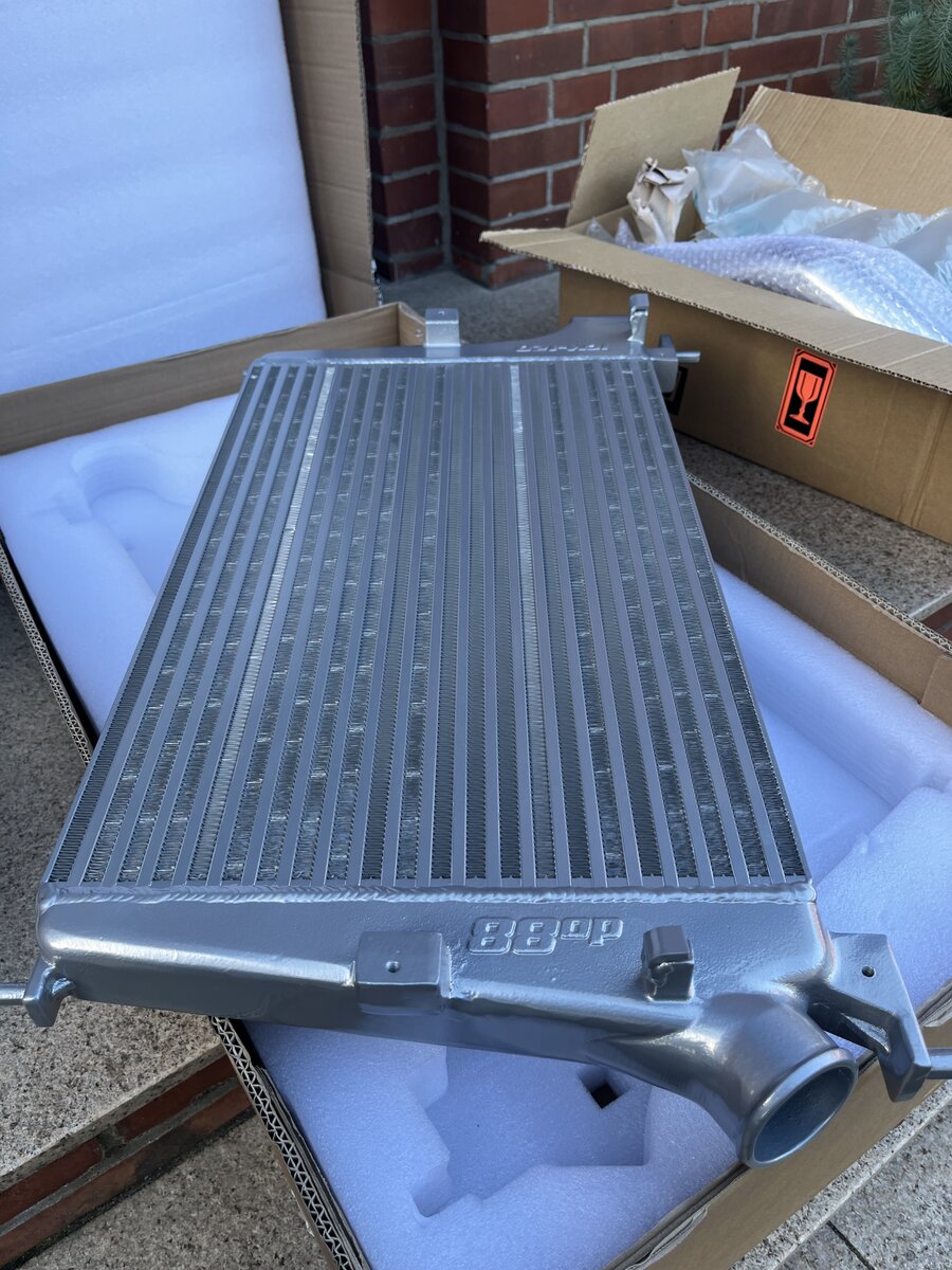

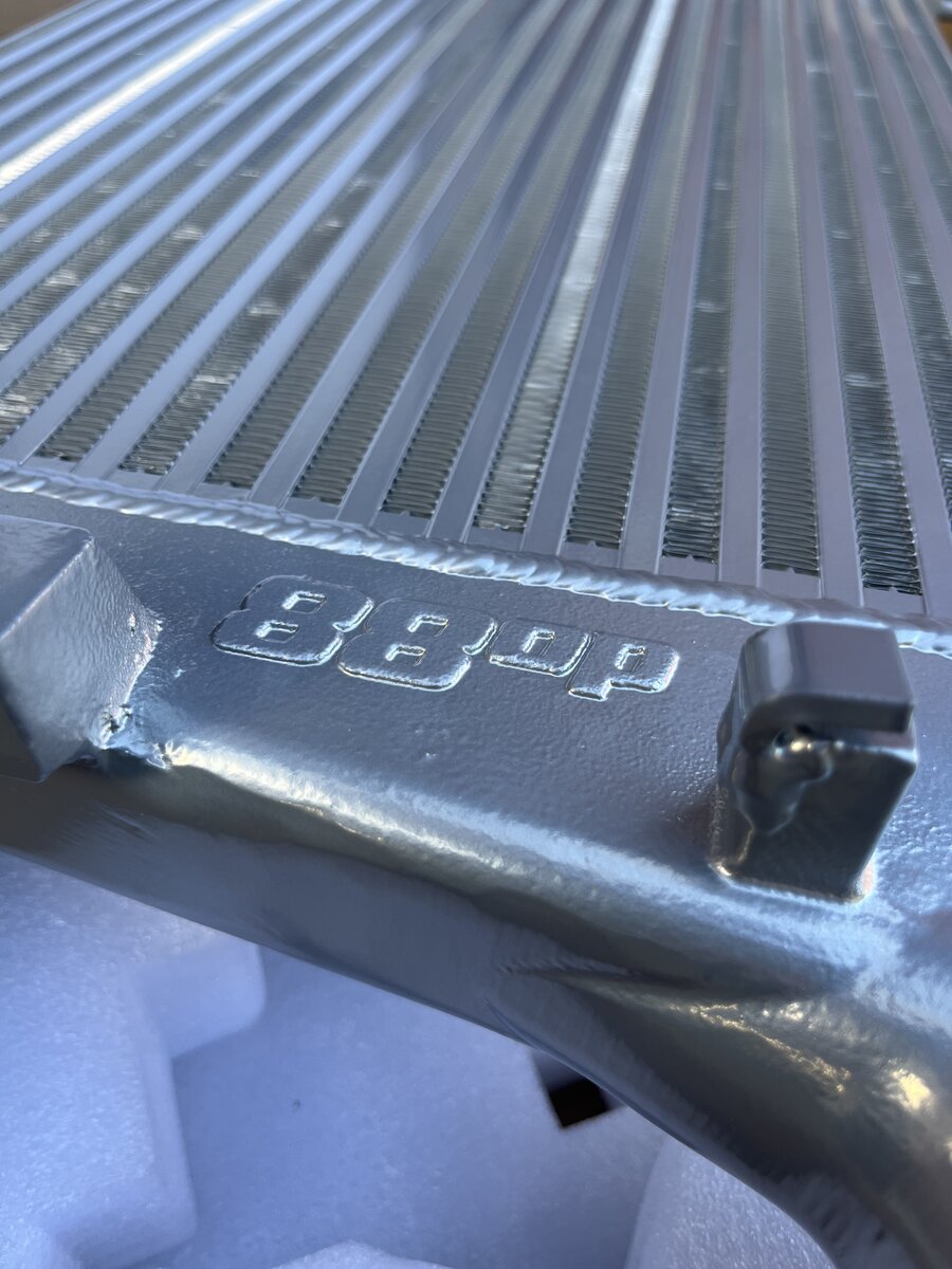

Lambdasonden noch nicht da - aber der Do 88 LLK …schade das er so versteckt wird. Eine echte Augenweide. Der untere Schlauch zum Turbolader fehlt noch und wird nachgeliefert.IMG_8825.jpegIMG_8827.jpeg

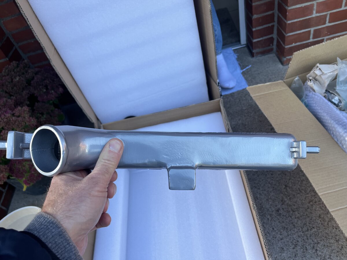

Das Do88 Druckrohr mal montiert.
Bearbeitet von HAGMAN
So, mein Sohn musste beim Schrauben Aushelfen. Ich konnte nur mal Schauen.
Den neuen LLK machen wir im Frühjahr.
Der DO 88 Druckschlauch für die heiße Seite Turbo - LLK DO88 fehlt eh noch.
Der DO 88 hat unterschiedlich große Anschlüsse auf kalter wie heißer Seite, wie der originale LLK. Auf der heißen Seite 57 mm, auf der kalten Seite 63 mm. Der neue Druckschlauch ist fester, Durchmesser siehe Bild.
Ich mag die tolle Optik. Ich mochte nicht die hohe Ansaugtemperatur (Open SID) im Sommer. Der Ladeluftschlauch kalte Seite ist natürlich auch unabgeschirmt am 1. Kat. Irgendwie Umwickeln mit Hitzeband, Alufolie ? Immerhin kommt der neue Schlauch irgendwie höher, weiter weg vom Kat.

...- aber der Do 88 LLK …schade das er so versteckt wird. Eine echte Augenweide.
Stimmt, ich habe kürzlich auch wieder einen verbaut, die Teile passen -auch beim 900- perfekt.
Oh Klaus, der Hammer.
Das fehlt mir noch .. Spitze !!
Viel Spaß damit, toll !

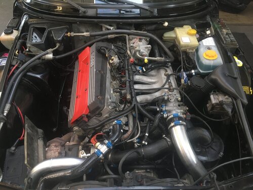

Falls Du ab und zu auch im 900-Bereich mitliest wirst Du sehen, dass die Klima bleiben kann, so z.B. in meinem 1991er 16S, da ist der DO88 LLK schon etwas länger drin

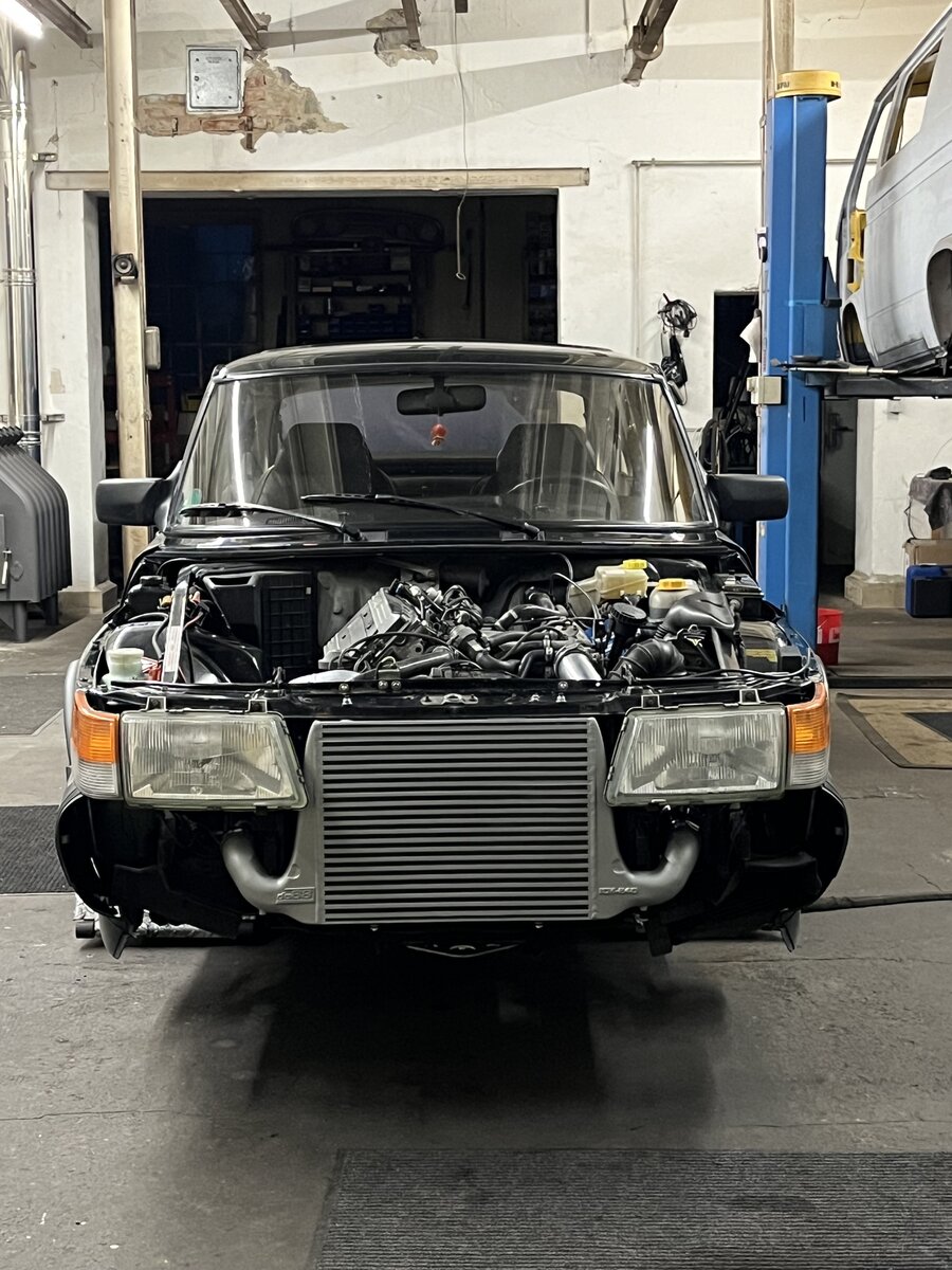

Am 11.11.2025 um 21:28, René hat gesagt:
Das wäre zu verschmerzen.
Aber die Schleppösen müssen ab, womit es nicht wirklich rückrüstbar ist.
Für mich der Grund, das Ding trotz seiner sonstigen unbestreitbaren Qualitäten bisher nicht zu verbauen.
Wozu rückrüsten?
Zumal die zum Set gehörende Abschleppöse ungleich besser ist als die "originalen" Blechlaschen.
Aber falls doch nimmt man einfach den nächstbesten frisch lackierten Schlossträger.cool

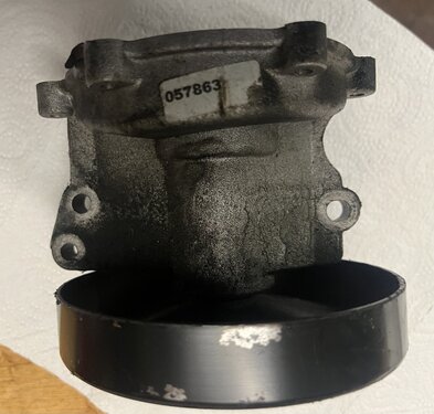

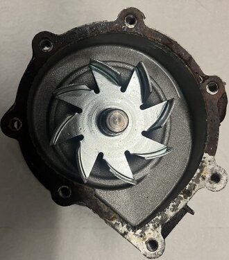

-3 Grad - und mein Lieblings-Alltags SAAB 9-5 der immer alles kann, so gut fährt, Platz halt für alles .. verliert Kühlwasser. Immer zu den doofen Zeiten im Jahr. 2022 vor 50 tkm schon mal Wasserpumpe und Kühler neu. 2024 die Schläuche auf DO88 nachdem ein Schlauch geplatzt war auf der BAB.
Ich habe mich damals für meine Sicherheit und gegen den Saab entschieden, bin mit wenig oder ohne Kühlwasser zur nächsten Ausfahrt. Der ADAC hat den Wagen dann auch ohne Kühlmittel und mit eigener Motorkraft auf und vom Hänger gefahren. Vielleicht hat das die Pumpe übel genommen. Ich werde berichten.

Die chinesischen Motoren sind, soweit ich es bisher verfolgt habe, in einigen Teilen nicht 100% gleich. Wenn man also mal ein Ersatzteil für den Motor braucht, muß man das ggf. versuchen aus China zu bekommen. Es ist nicht gesichert, daß man einfach ein Teil aus dem Original verwenden kann.
Bevor du an einen neuen Motor denkst, kläre doch zunächst mal ab, wo das Kühlwasser hin verschwindet.
Bearbeitet von erik
Ja Erik, natürlich. Vor dem Motor kommt die Diagnose. Ich habe auch noch einen guten Standmotor für alle Fälle.

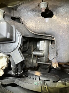

Das Wasser läuft vorne am Block runter. Weit unterhalb der Kopfdichtung. Entweder ein Rohr mit Riss oder wieder die Wasserpumpe. Ist sehr sicher Kühlwasser. Mir ist da vor einem Jahr ja noch ein Missgeschick passiert. Nachdem durch den Schlauchplatzer alles Kühlwasser weg war, habe ich Leitungswasser genommen damit irgendwas „Kühlendes“ im Motor war für den kurzen Start in die Halle (bei weiterhin defektem Schlauch). Nach Reparatur habe ich dann das silikathaltige (und falsche) G48 / KS 11 grün/blau aufgefüllt wie bei meinen alten Saab 900 oder dem E91. Erst Monate später habe ich mich erinnert, das das ab Bj 2001 (meiner ist Facelift 2002) ja falsch ist. Ursprünglich hatte ich mal das richtige, silikarfreie GM Kühlmittel (wie Glysantin G30) aufgefüllt. G48 oder LM KS 11 ist aber silikathaltig. Durch das viele Wasser dazwischen und weil der Wagen richtig leer war hat sich da nichts vermischt. Aber dennoch löst das eine Mittel den Schutz des anderen auf.
Also erstmal Analyse und dann kann man weiter schauen, was zu tun ist.
Wasserpumpe wäre kein Drama. Schläuche und/oder Leitung auch nicht. Auch denkbar wäre Froststopfen im Motorblock. Hatte ich mal am 9-3 meines Bruders. Wurde zwar nicht lange davor bei einer Motorrevision erneuert, aber es gab da wohl ein Qualitätsproblem mit dem Froststopfen und der flog einfach raus. Neuen rein und wieder gut seit 2 Jahren.
Bearbeitet von erik

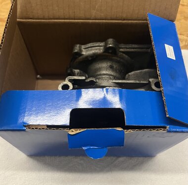

Es war die Pumpe …50 tkm und 3 Jahre ist der Wechsel her.
Tja, schade - ist halt immer etwas Glückspiel mit den Aftermarket-Ersatzteilen. Aber immerhin einfach zu lösen und nicht allzu teuer. Ich drücke die Daumen daß die neue Pumpe länger hält! smile

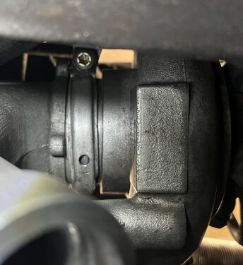

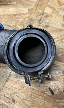

Der Cobra-Anschluss am Turbolader war nicht ganz dicht. Mist. Alles noch mal ab.

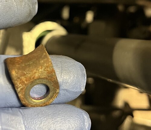

Dabei habe ich das kleine Blech verloren, das das Pop-Off Rohr an der Cobra hält. Wen mir jemand eines verkauft … das wäre toll. Ich kann es nicht mehr finden.
Am 29.11.2025 um 18:03, erik hat gesagt:
Besten Dank !
Ich habe schon wie verrückt gesucht.
Spitze !!
