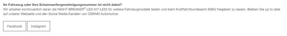

Wie sieht das eigentlich bei Neufahrzeugen mit LED-Scheinwerfern aus?
Bei Streuscheiben aus Glas funktioniert diese Technik sicherlich sehr gut, bei selbst polierten oder matten Plastikscheinwerfern (9-5 ab 2001) wird das Leuchtbild durch Streulicht bestimmt interessant, nicht nur für den Gegenverkehr.
Ob es für SAAB eine Zulassung gibt? Kommt wohl auch darauf an, ob der notwendige Lastwiderstand immer der gleiche ist. Extra für SAAB wird man da mit Sicherheit nichts entwickeln.
Für meinen 9-5 bräuchte ich zwei Sätze für Abblend und Fernlicht:rolleyes:
[ATTACH=full]186439[/ATTACH]
Mir würde das Abblendlicht schon reichen...Wo in Deutschland kann man länger als 10 Minuten mit Fernlicht fahren? (außer vielleicht irgendein Wald oder Friesland)
