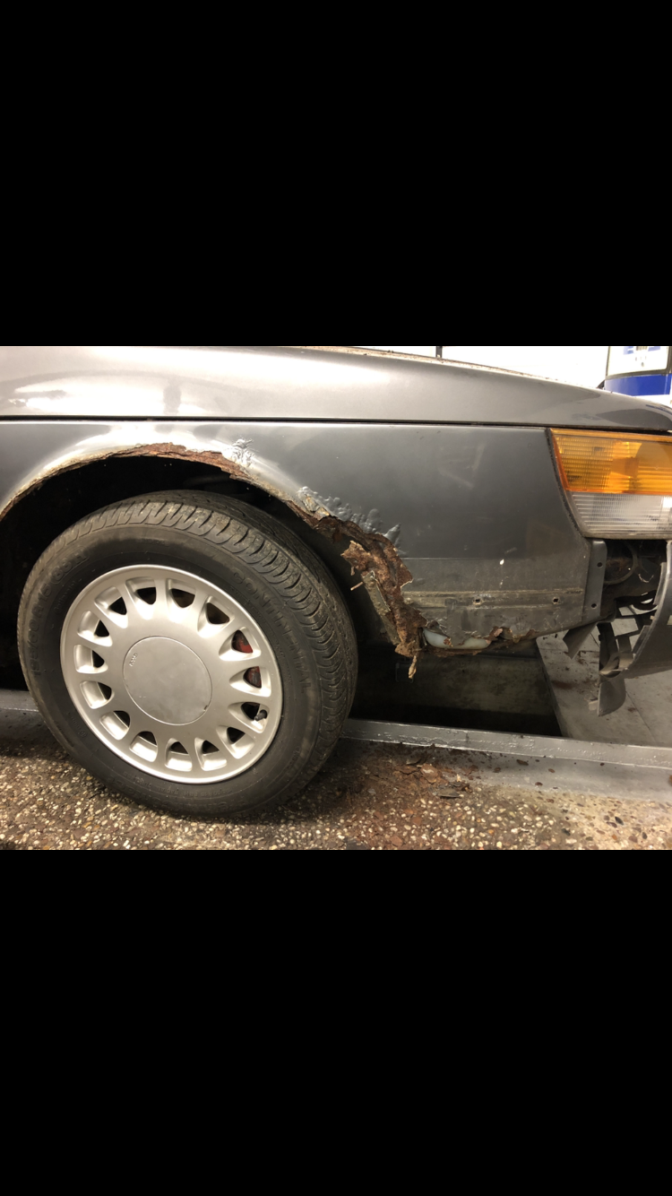

So, habe alles demontiert. Das Ergebnis ist ernüchternd:frown:
9-5 rostet am Schweller vorn nie... es handelt sich um ein Unfallwagen
rost am Stopfen ist normal
Bearbeitet von janira
Aber auf beiden Seiten?
Wenn es ein Frontal Unfall war, und beide Schweller wären in Mitleidenschaft gezogen, wäre der Wagen in der Schrottpresse gelandet.
Und Je 1 Unfall rechts/ Links, ist auch sehr selten. Außerdem ist das KFZ als Unfallfrei verkauft worden. Da quasi aus 1.Hand, auch überschaubar.:cool:

Ansonsten würde ich Deinen Saab wieder richten. Unter den Verkleidungen wird meiner sicherlich auch ähnlich aussehen, was ich definitiv im nächsten Sommer angehen werde. Die Roststellen sind ja unterhalb diverser Verkleidungen, bzw. am Unterboden. Teueres und aufwändiges Lackieren entfällt somit glücklicherweise. Ach ja: Die Stopfen würde ich gar nicht mehr einbauen (hab' ich an anderer Stelle schonmal gesagt...). Die waren mal für's Lackierbad und damit verzichtbar, denn dann gibt es weniger Angriffsfläche für Rost und spart Arbeit+Geld.
Hau 'rein! Die Autos machen doch Spaß! :biggrin:
Die Fotos zeigen die schlimmen Sachen, der Rest ist soweit o.k.
Da kann einfach der Rost entfernt werden und neuer Schutz drauf:top:
Nicht einfach neuer Schutz drauf, sondern Mittel der Wahl arbeiten und einziehen lassen und dann möglichst so konservieren, dass man sieht, was passiert und ob die Stelle tatsächlich behandelt ist.
Hier wird viel Owatrol, Branto Korrux und Ähnliches empfohlen, so würde ich vorgehen. Wenn's unter neu aufgetragenem Unterbodenschutz wieder durchkommt, ist's schon wieder "zu spät" und es muss wiederholt umfassender bearbeitet und evtl. Blech ersetzt werden.

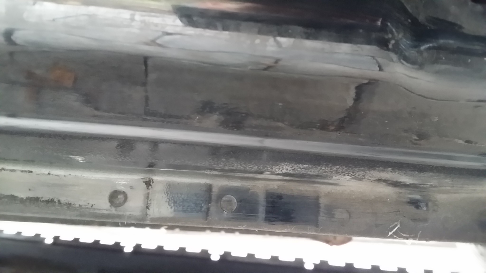

hier ein 9-5 mit doppelte km. Leistung
siehst du nicht der unterschied ? wie schweller angesetzt ist ?
[ATTACH=full]153335[/ATTACH]
Ich sehe einen braunen Fleck links im Bild, mit leichter Erhebung. Was ist das?
Warum wurde am Wagen auf dem Bild an der Stelle abgeschliffen?
Auf dem Bild kann man leide nix erkennen. Total unscharf und dass das ein Schweller sein soll...? Hat was von einem Amateur-Ölgemälde...Titel: Schwarzer Strich in Öl:biggrin:
Vielleicht noch mal ein Meter zurück gehen und noch mal ein Foto machen, ein ordentliches bitte.
Mmmhhhhh….Mein Schweller sah auch so aus, bevor ich diesen mit dem Schraubendreher bearbeitet habe:biggrin:
