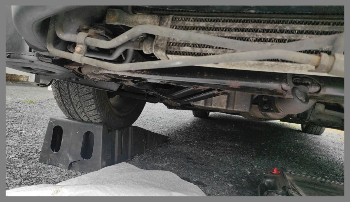

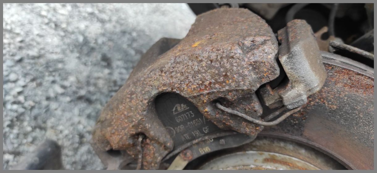

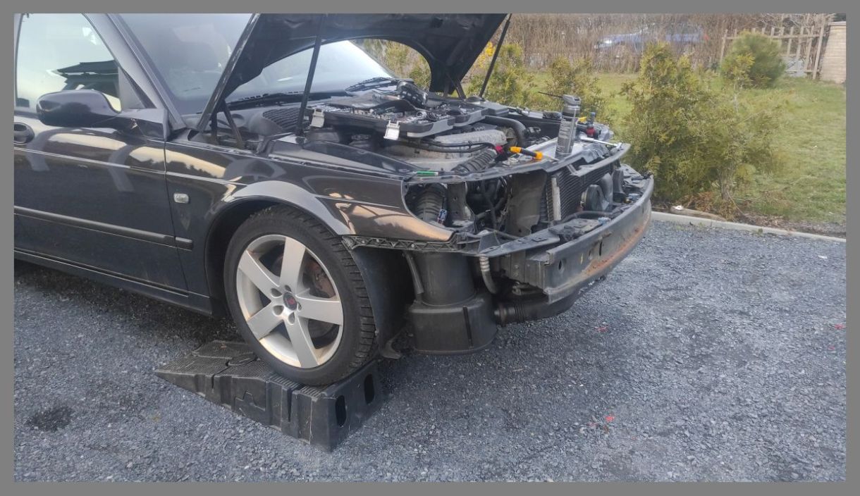

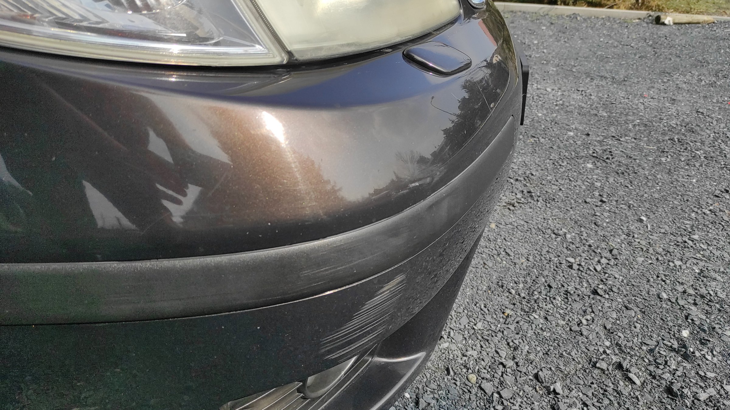

Was dann folgte war eine Bestandsaufnahme:
-Fahrertür verbeult
-Heckklappe durchgefault
-Schweller Enden durchgefault
-Unterboden Rost
-Hilfsrahmen Rost
-alle 4 Bremsen-obwohl nagelneu: Schrott, durch die lange Standzeit
-Leitung vom Getriebe zum Ölkühler durchgerostet
-Hilfsrahmen und Prallplatte unter der Stoßstange : Rost
-Scheinwerfer matt
und dazu noch bissel Kleinkram wie:
-zerbissene Antenne
-verrosteter Tankdeckel
-SID+Klima Display die üblichen Pixelausfälle
-Schaltjalousie gerissen
-Kaputte Fahrer Sitzheizung
So wie ich Zeit und Lust hatte, hab ich nach und nach die Macken abgearbitet.
Paar kleine Sachen wie das SID + Klima Display muss ich noch machen und mal schauen, warum die Sitzheizung nicht geht.
War aber nicht TÜV relevant.
Nachdem erst ich, dann der Prüfer Corona hatte, hat sich das alles ein wenig in die Länge gezogen.
Letzten Freitag gabs dann den TÜV Bericht....ohne jeden Mangel.
Der TÜVer war begeistert zum einen vom Auto und dann vom Pfegezustand.
Zumal die Kiste 360.000 Km runter hat.
Naja...hatte ja auch genug Zeit.
Jedenfalls freue ich mich über den Dicken und dass er wieder über die Strassen rollen darf...das immerhin bis zu seinem 20. Geburtstag.

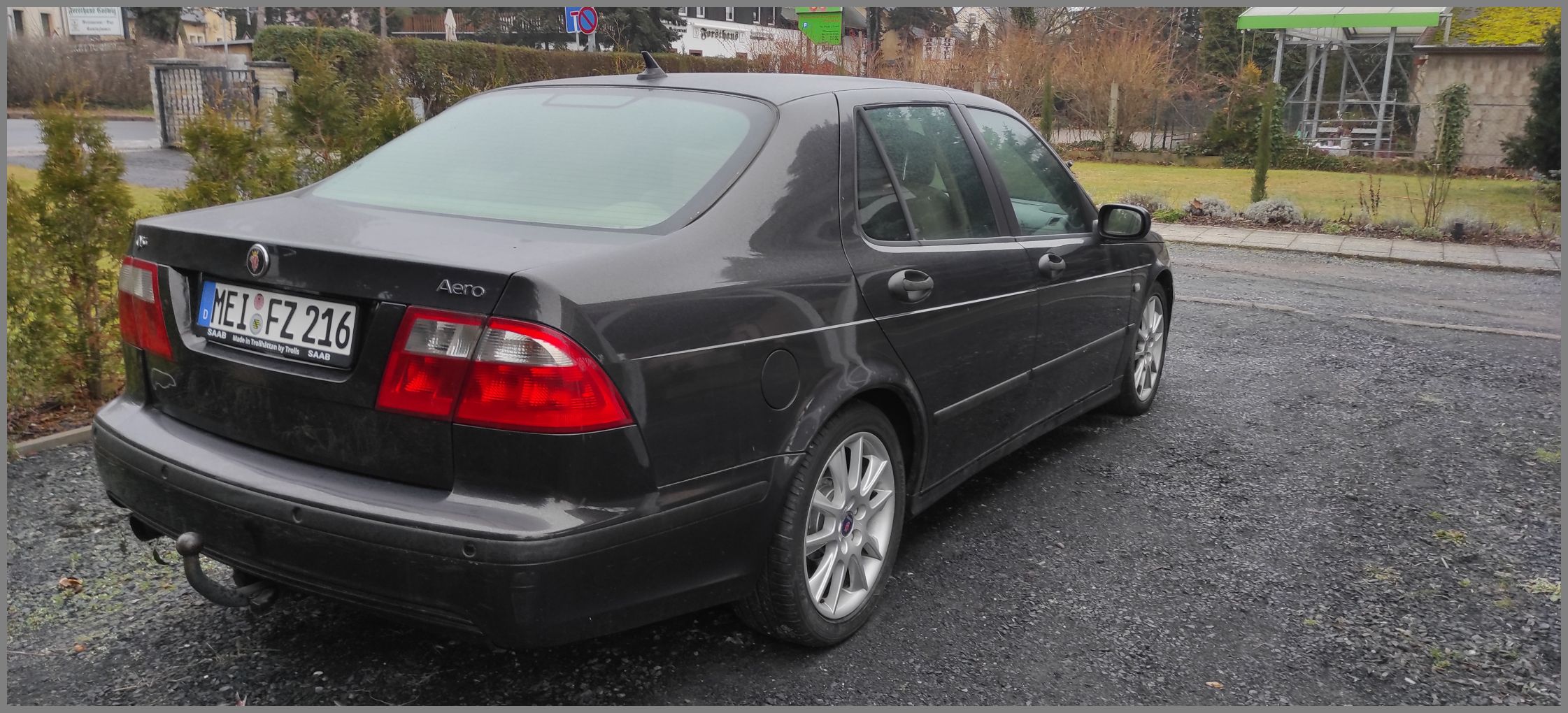

Es handelt sich hierbei übrigens um den relativ seltenen "Esspreso Black" Lack.
Je nach Lichteinfall irgendwas zwischen schwarz,violett und braun.
Hier noch mit blinden Scheinwerfern....
