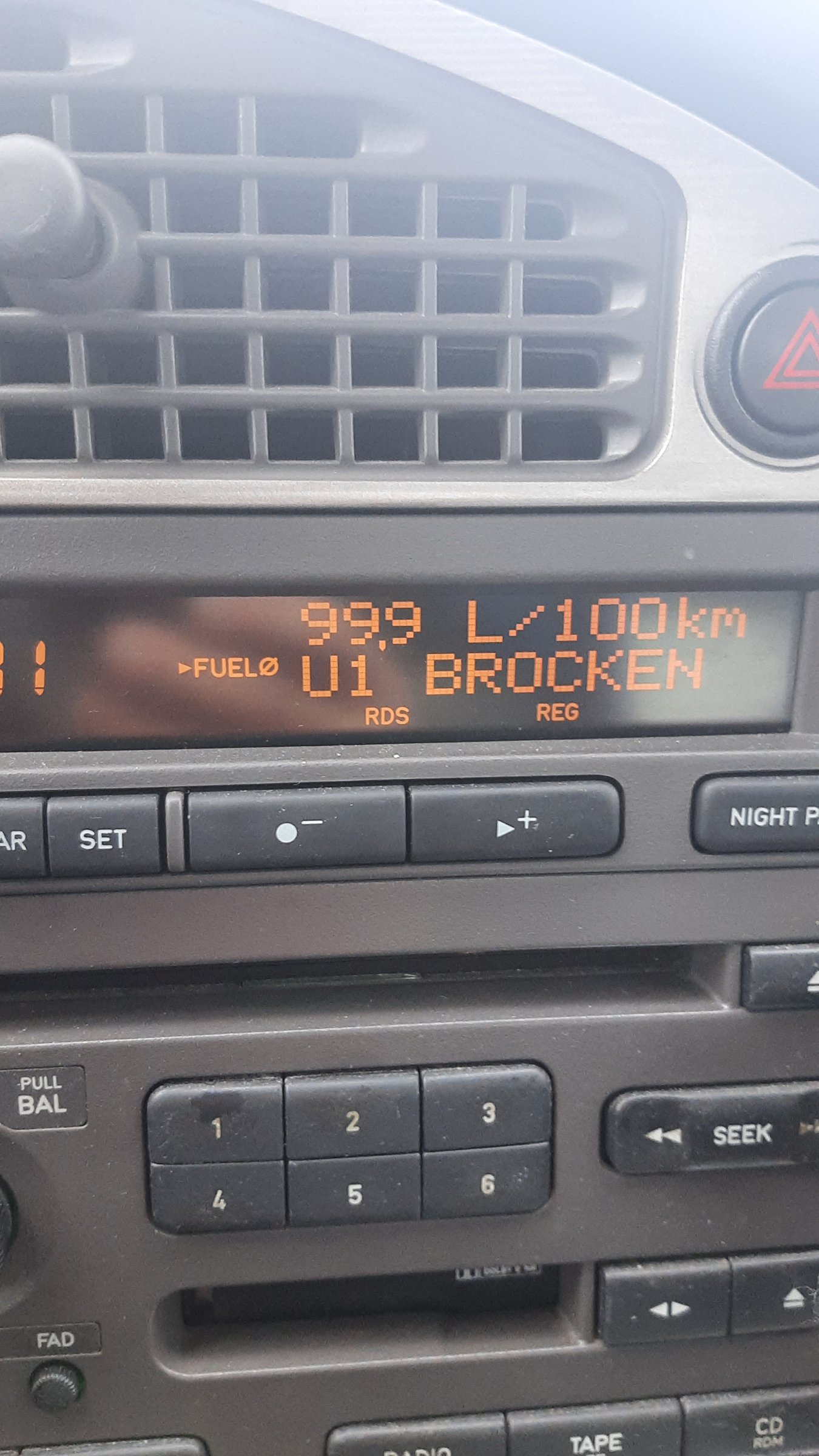

Mein Open SiD zeigt jetzt auch Fehler an...

Hm, wäre dann P1625. Störung der Kommunikation auf dem P-Bus zum ABS/ESP-Steuergerät. Nur wer ist der Schuldige? Neben T7 und ABS hängen noch Hauptinstrument und Automatik-SG dran. Und die Verkabelung selber.

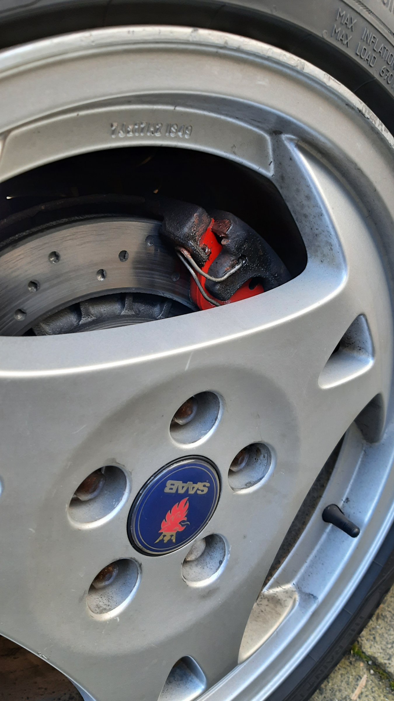

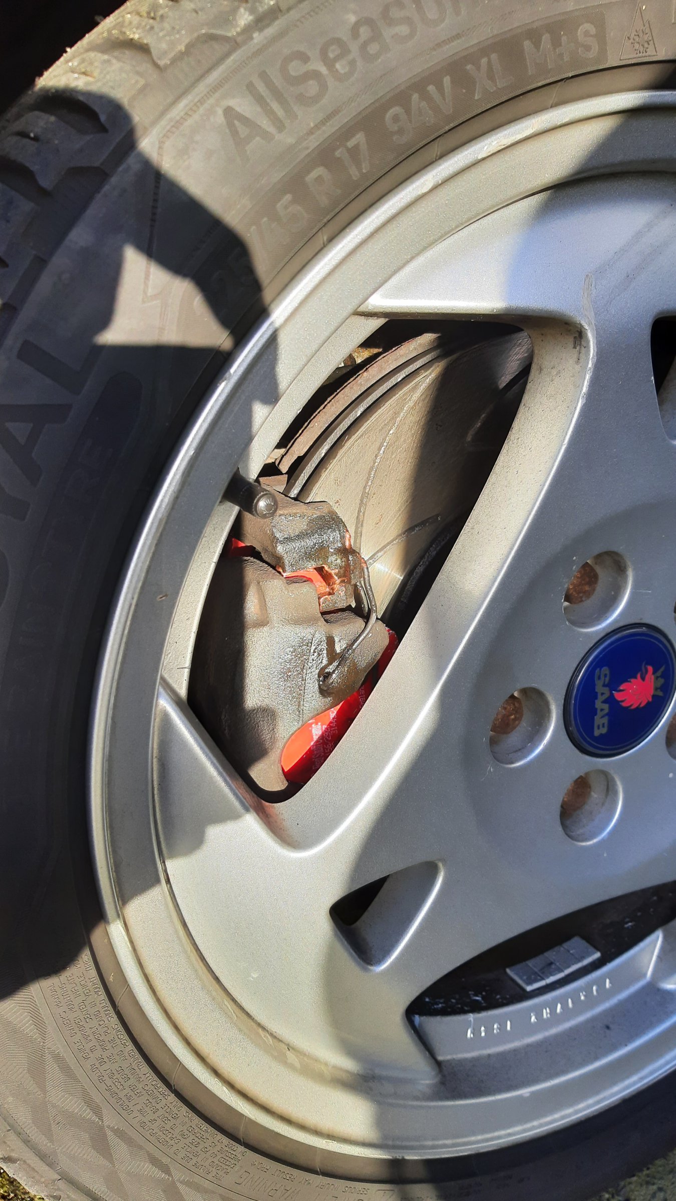

Da die Bremsscheiben langsam immer dünner wurden, habe ich ringsum EBC Carbonscheiben mit RedStuff Klötzen einbauen lassen.
Ich hoffe, dass sich die Bremsleistung dadurch ein wenig verbessern wird....
20220202_152250.thumb.jpg.08255fea1f8b2fa8b34ff717a4d01d83.jpg 20220202_152222.thumb.jpg.6079f4025bf1e4c9962792e99d16ff17.jpg
