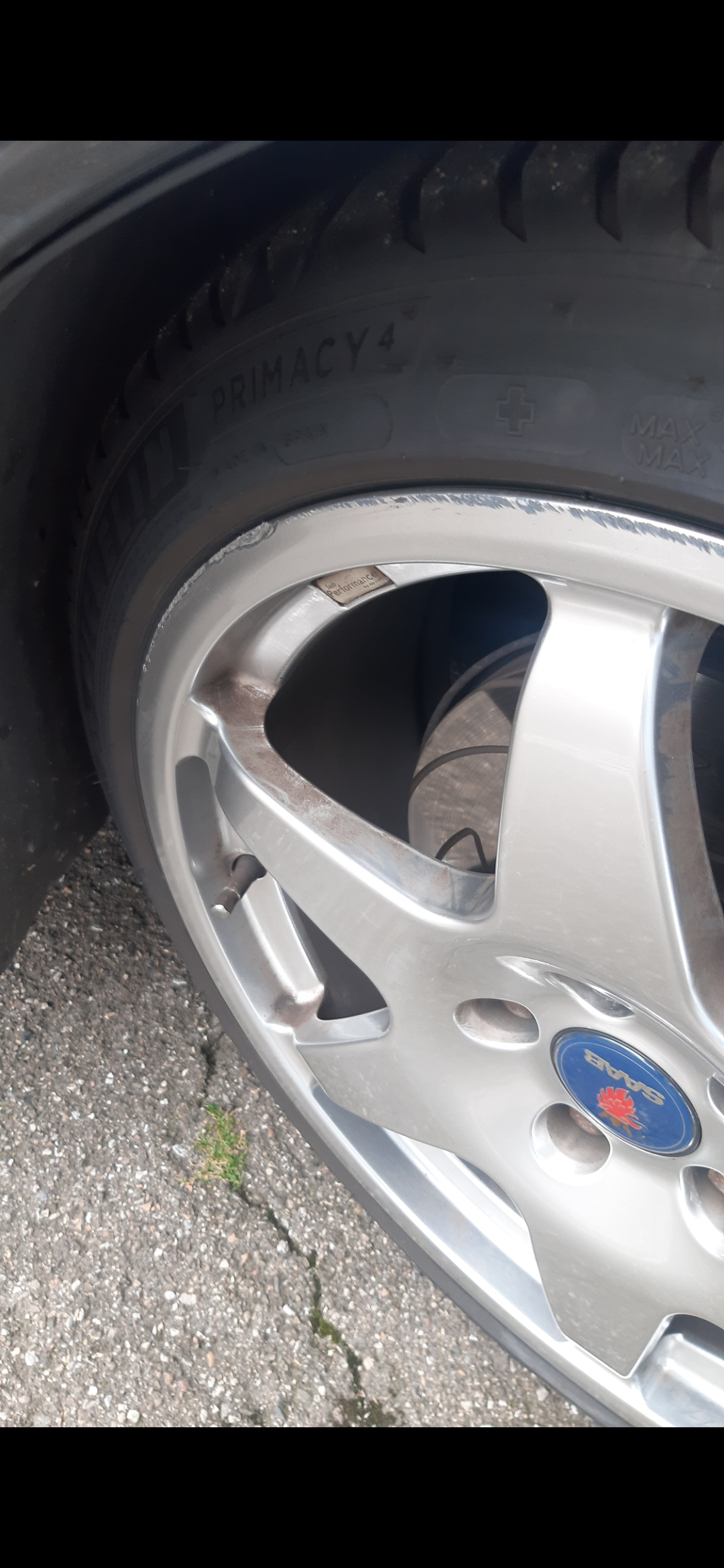

Leider habe ich mir, an einem blöden hohen Bordstein, die vordere rechte Hirsch-Felge zerstört...könnte :puke:

Sehr ärgerlich mit der Felge :hmpf:
Das mit der Felge ist allemal ärgerlich - sollte aber doch reparabel sein.
Yep, ist es. Aber den original Farbton zu treffen ist wohl sehr schwer.

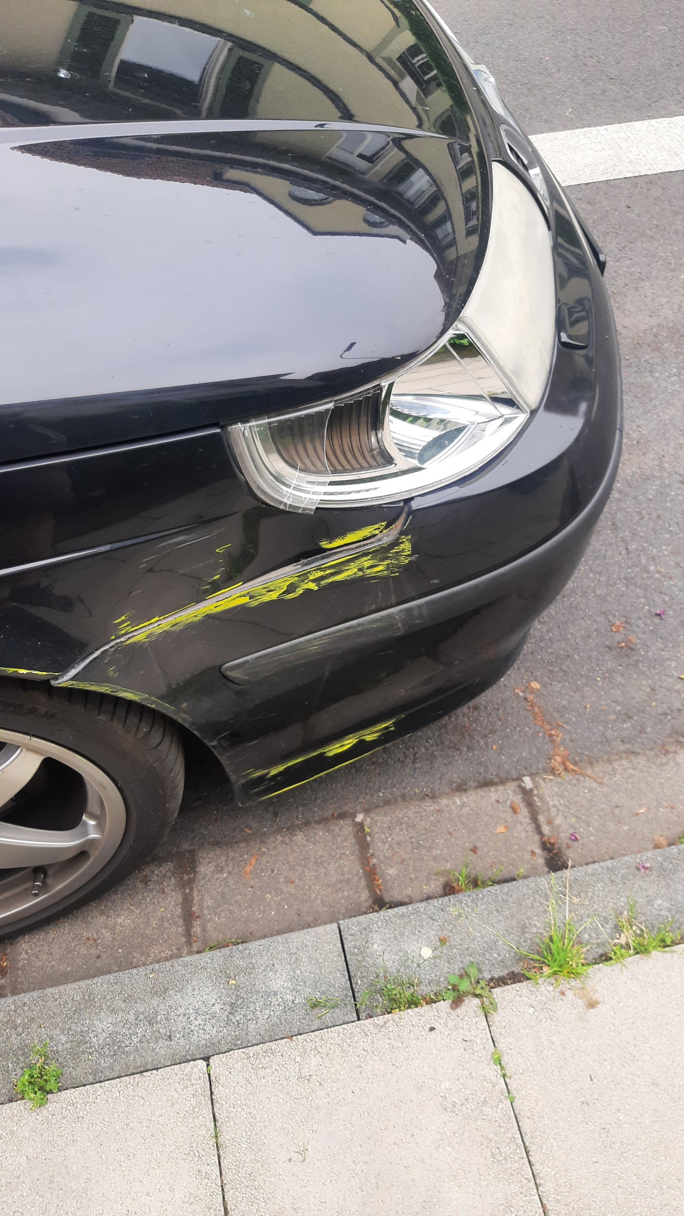

Im Parkaus nen Poller übersehen, habe bei Aeroworld nen Kotflügel und original Blinker(die Aftermarket Plastikteile kann man vergessen) bekommen, diese müssen noch von meinem Blechmann getauscht werden.

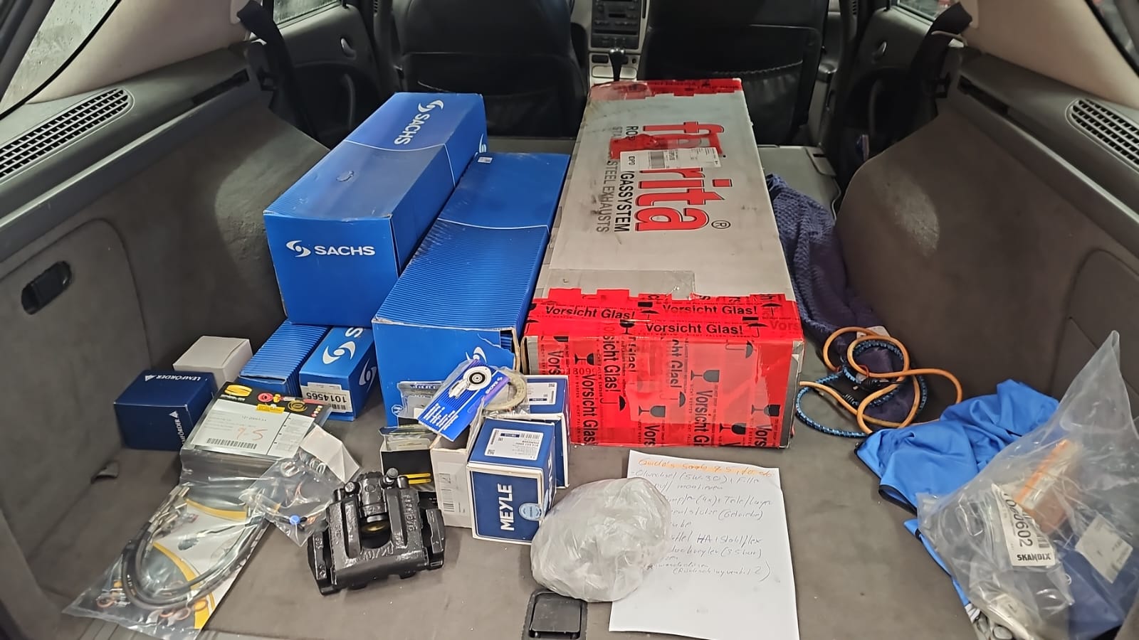

Spurstangenköpfe sind ausgeschlagen.
Achsmanschetten gerissen.

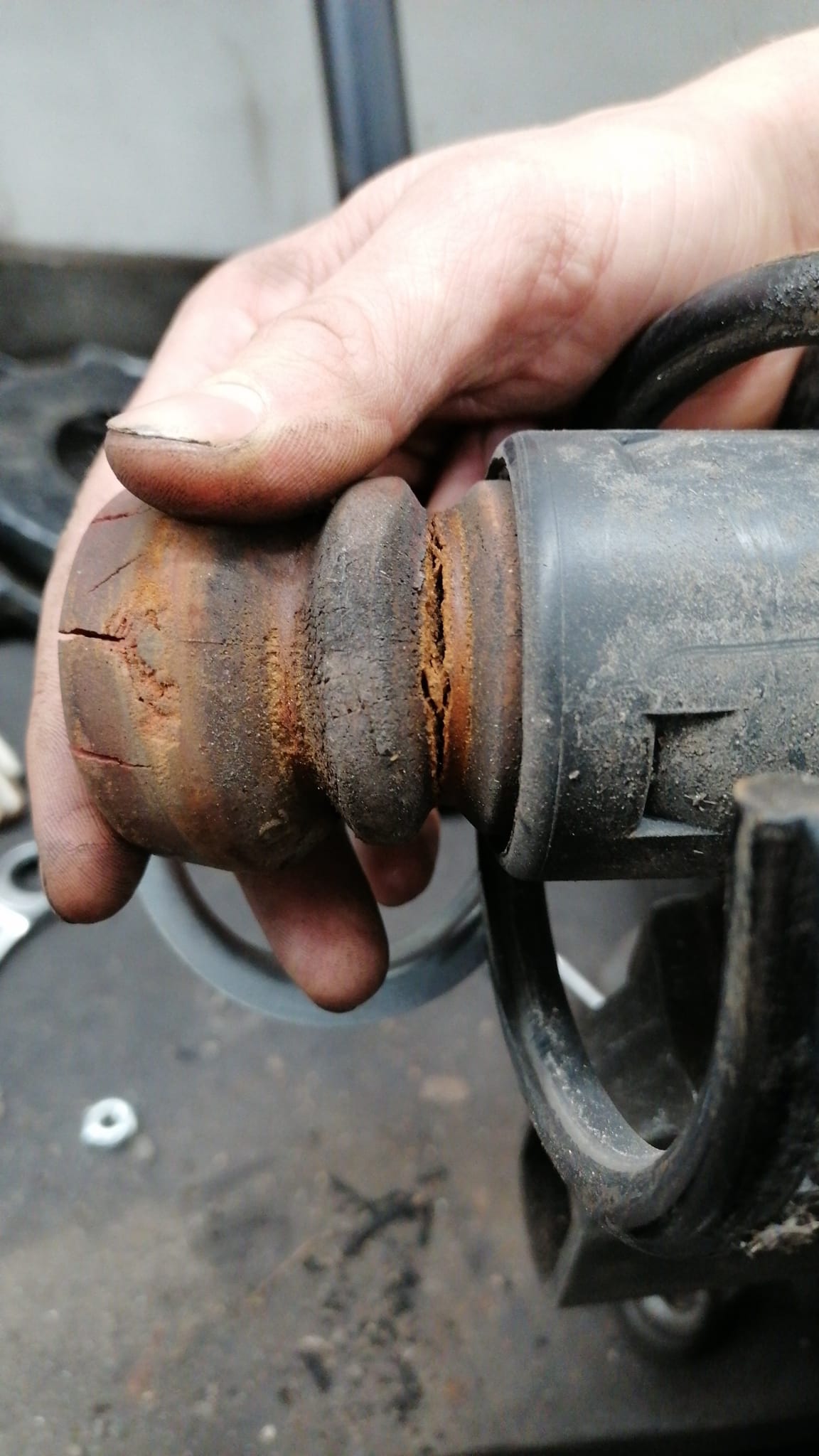

Staubschutz Stoßdämpfer hinten gerissen.
Bei der Diagnose wird einmal alles getauscht, was sich gerade anbietet, der Kofferraum war gut gefüllt.
Aber bei 280tkm darf das ein oder andere Teil mal den Dienst quittieren.
Ich hoffe, der Aero macht noch ein paar Km, bis mir der Motor um die Ohren fliegt...:biggrin:

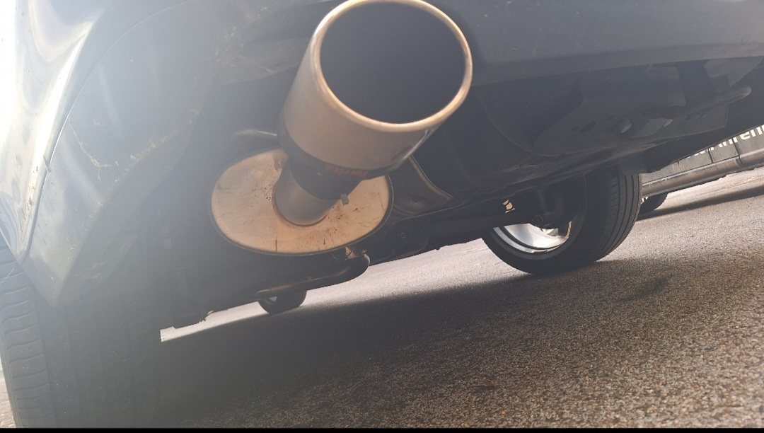

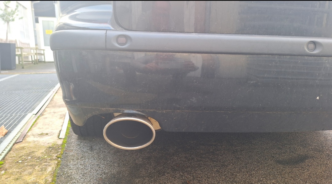

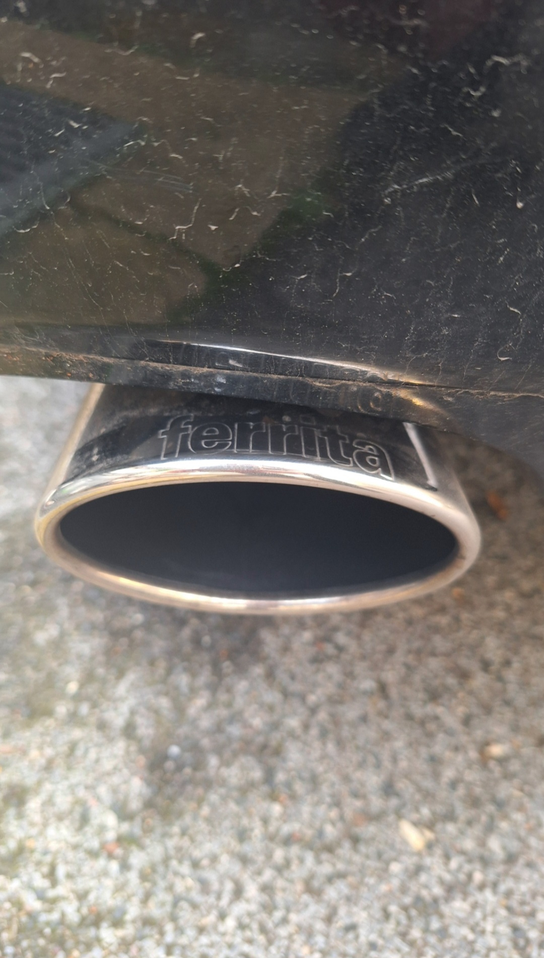

Der Auspuffsound ist auch wieder akzeptabel, die Optik gefällt mir gut, leider sitzt das Endrohr nicht ganz mittig.
Das hatte ich zuerst auch, als ich die Ferrita am 9-3 Viggen verbaut habe, auch nur so ein bißchen wie bei dir. Ich konnte durch simples nachbiegen der Haken, an denen der Endtopf aufgehängt ist, die Position korrigieren.
Ggf.auch ein Stück runter (z.B.andere Gummis mit Verstellmöglichkeiten) dabei, der Abstand nach oben zur Schürze scheint schon sehr knapp für Bewegung. Ansonsten sehr schön :top:.
P.S. Off topic...Falls jemand mal einen VA Endtopf für 9-3 I Aero/Viggen bei Heuschmid ordert - der ist trotz E Nummer und ausdrücklicher Eignung Viggen/Aero universell sprich fürs Standardmodell und muss deshalb auch intensiv über die Halter angepasst werden damit er in die Aeroschürze passt...suboptimal aber zugelassen und sehr schöner tiefer nicht zu lauter Sound...
Ich musste an den Haltern auch rumbiegen. Hatte da kein gutes Gefühl bei, aber hilft ja nix.
Ja, wäre schön wenn es schon direkt aus dem Karton passen würde. Aber es ist auch echt keine große Sache die dicken Rundstahlhalter ein wenig zu verbiegen. Was soll passieren?
