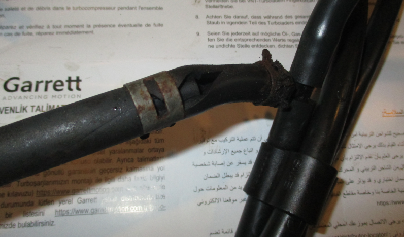

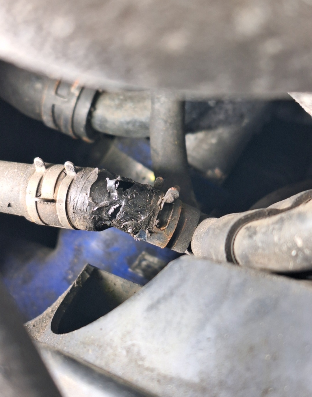

Zu meinen Erstaunen fand ich ein, mit Isolierband, stümperhaft geflickten Schlauch.
Das ist das alte, total vertrocknet Isolierband.
Das ganze sah dann so aus.
Das muss doch schon vor ewigkeiten geflickt worden sein, ist mir leider nie aufgefallen.
Der Wagen war damit bei 3 verschiedenen SAAB Schraubern und keiner hat was gemerkt:confused:
Ich habe den Schlauch beschnitten und wieder aufgesteckt. Werde mir diesen aber neu bestellen, da das dünnere Stück vorne ja nun nicht mehr vorhanden ist.

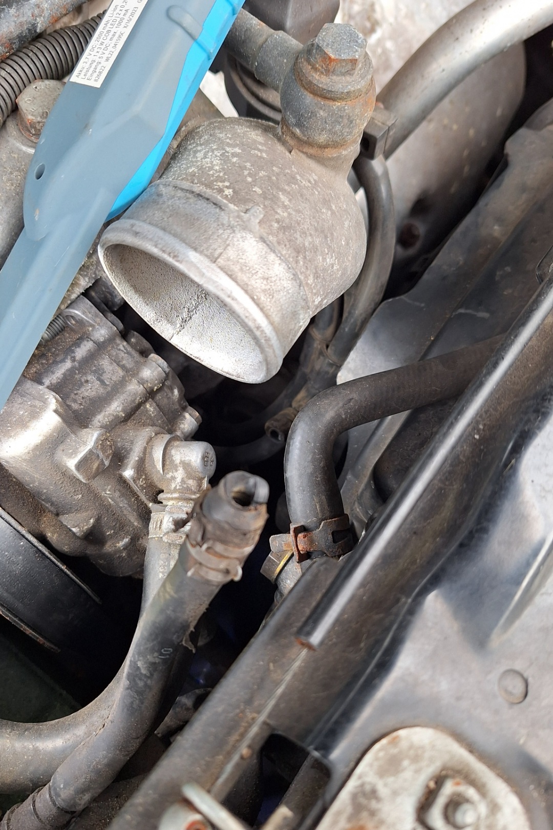

Mir ist aufgefallen, dass an diesem Schlauch(welcher auch geflickt wurde) so ein Plastikring, an der Verbindung, rumbaumelt??? Das ist doch auch nicht gewollt, oder?
All die alten Schläuche, welche sich rechts am Kotflügel tummeln, sehen nicht mehr wirklich gut aus....kann man die selbigen nicht einfach durch Standartschläuche, mit dem selben Durchmesser, ersetzen?

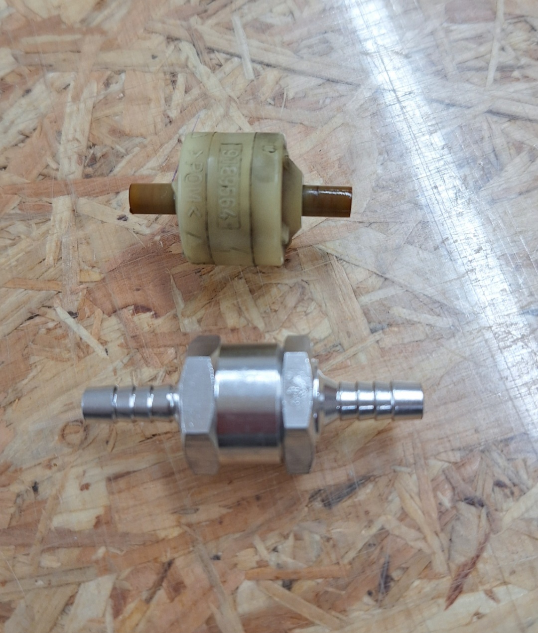

Ich habe die alten EVAP-Schläuche komplett rausgeschmissen und mit Metallrückschlagventilen und Silikon-Unterdruckleitungen ersetzt.
https://www.saab-cars.de/threads/tankentlueftungssystem.69015/#post-1349068

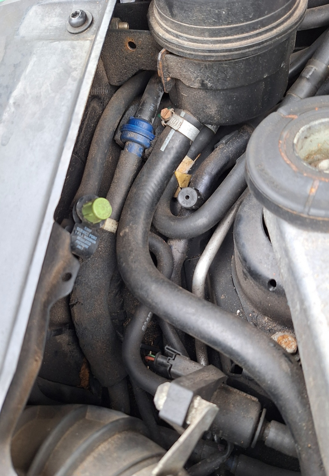

Der Schlauch von deinem Foto war bei mir auch kaputt. Ich weiß davon gar nicht mehr den Aufbau von dem Schlauchzeug ob da noch T-Stücken sind oder so weil das zu lange her ist.
Wollte gerade nochmal kurz in der Garage nachsehen, Garage zu klein, ohne Auto rausschieben komm ich nicht an die Beifahrerseite dran.
Den habe ich aber mit den gleichen Unterdruckleitungen ersetzt, bin mir relativ sicher.
Bei den genannten Durchmessern in #9 im verlinkten Thread gehen die Silikonleitungen zwar teils schwer auf die Anschlüsse drauf (größerer Durchmesser geht aber nicht, dann wäre es an manchen Stellen wieder zu locker).
Aber für mich funktioniert das problemlos seit.... 4... oder 5 Jahren.
Mir war das zu blöd die alten Rückschlagventile aus den völlig harten Plasteleitungen rauszufummeln. Meine Lösung ist zwar nicht schön... aber selten. Funktioniert jedenfalls einwandfrei.
Wenn ich mich erinnere kann man für die 59€ die nur der eine Anschluss kostet das komplette Geschwür mit allen EVAP-Leitungen und Rückschlagventilen gleich 2x nachbauen.
Manche mögen sagen es sei Pfusch. Aber es funktioniert.

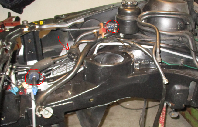

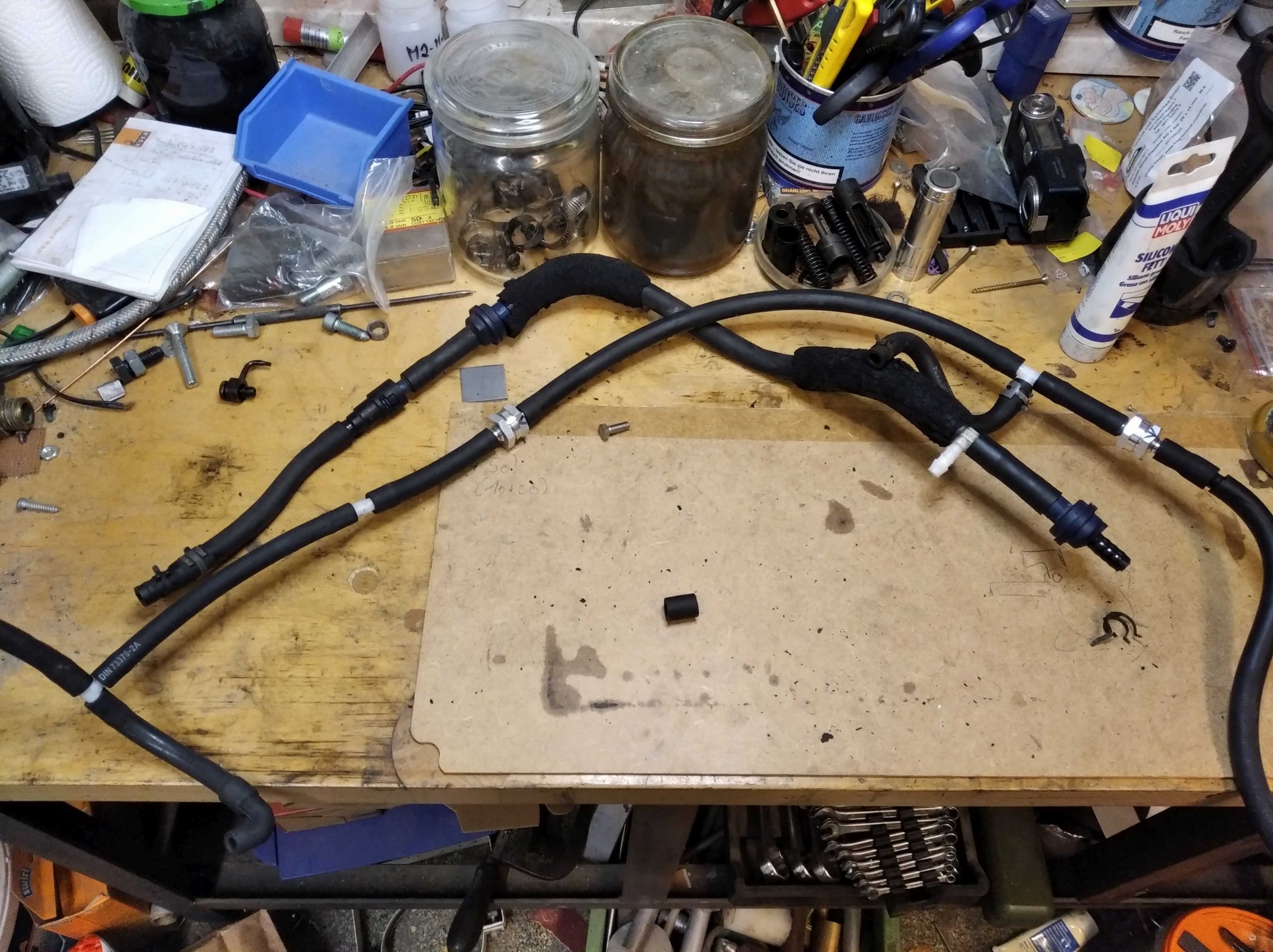

Eben habe ich den ganzen Schlauch Salat mal zerlegt!
Zu meinem Erstaunen, funktionieren beide Ventile tipptopp, alle Schläuche sind auch dicht (soweit ich das testen und sehen konnte):confused:
Also das eine Ventil wieder eingeschweißt und den ganzen Salat wieder verrührt.
Wer könnte jetzt der Übeltäter sein? Nach der Probefahrt, mit 8mm Schraube im Schlauch, wieder volle Leistung, ohne Schraube, wie gehabt:rolleyes:
Wie sieht es mit dem APC aus, möglicher Kandidat?
Dann gibt es noch ein elektrisches Ventil, neben dem LMM, von dort gehen ja auch Schläuche ab??
Was passiert eigentlich, wenn ich die ganze Zeit mit der Schraube in dem Schlauch fahre?
Die Leitungen sind doch nur für die Tankentlüftung und für andere Dämpfe, welche eben nicht einfach so in die Umwelt abgelassen werden sollen, oder?

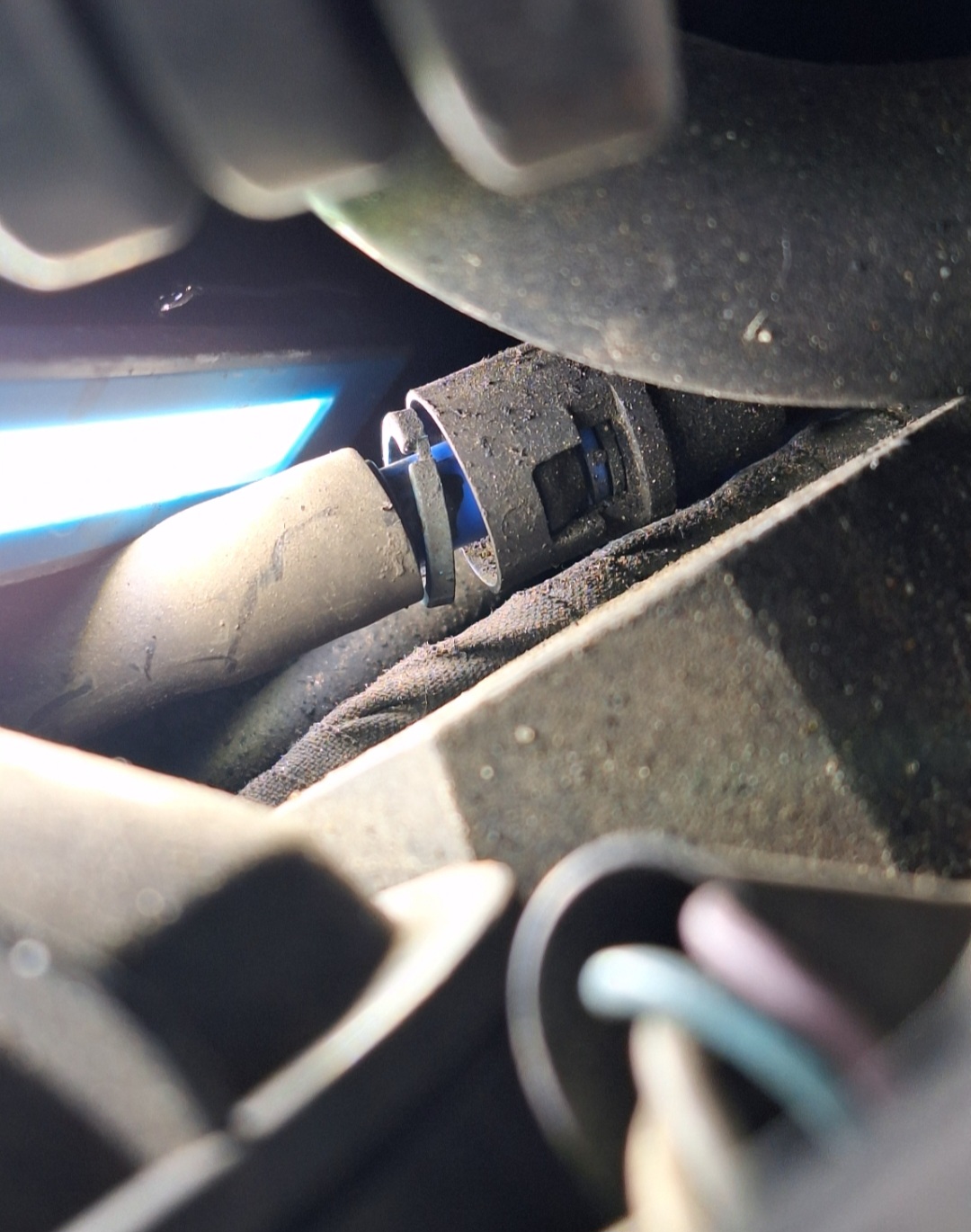

Ich weiß jetzt nicht genau, welche du mit "beide" Ventile meinst: "Nr. 3" und eins der beiden blauen, oder beide blaue dies- und jenseits des T-Stücks (Kreise im Foto)?
Wenn ersteres, dann könnte der Hinweis von Sven zielführend sein (wobei das Rückschlagventil nicht hinter der DK zu finden ist, sondern vor dem Federdom und Servobehälter).
Wenn du aber beide blauen Ventile meintest, (wovon ich ausgehe, da du ja das "Nr. 3" schon als defekt benannt hattest), dann kann es nur noch das EVAP-Ventil sein:
Genau dieses (Pfeil).

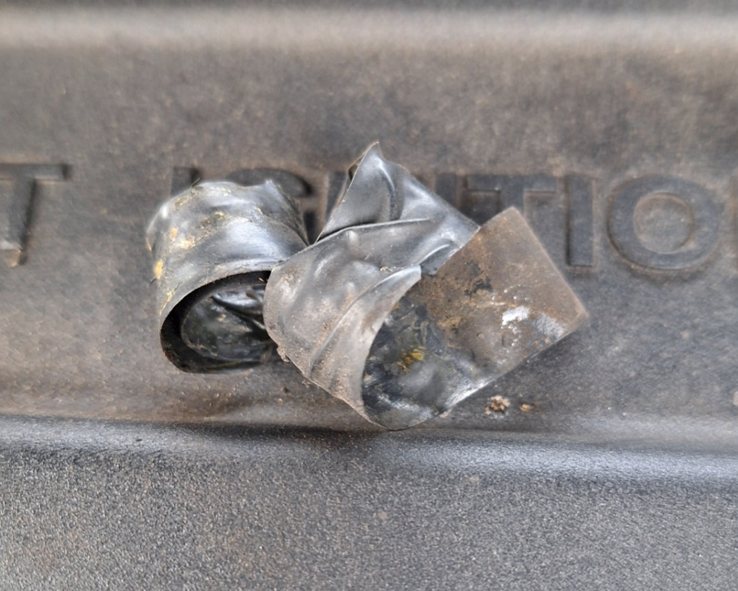

Also das original "Schlauchgerödels" neigt an diversen Verbindungen zu Undichtigkeiten.
Vorn am Anschluss zum APC-Ventil gibt es Übergangsstücke, die dazu tendieren einzureißen und Falschluft durchzulassen.
Ich habe damals das ganze mit "Normteilen" nachgebaut. Also diverse Reduzierstücke und T-Verbinder. Dazu Gummischlauch und zwei Rückschlagventile.
Hat sich genau wie bei deinem 9-5 verhalten, denn die Ventile waren augenscheinlich in Ordnung und die Schläuche auch.
Nach dem Umbau war es aber definiv anders: :vroam:
[ATTACH=full]233722[/ATTACH]
Ja..die beiden blauen, darum hatte ich das Foto mit angehängt:biggrin:
ebenso unmittelbar vor dem Anschluss ans APC-Ventil.
Der war bei mir ja auch gerissen und mit Isolierband geflickt, hatte ich ja hier dokumentiert.
