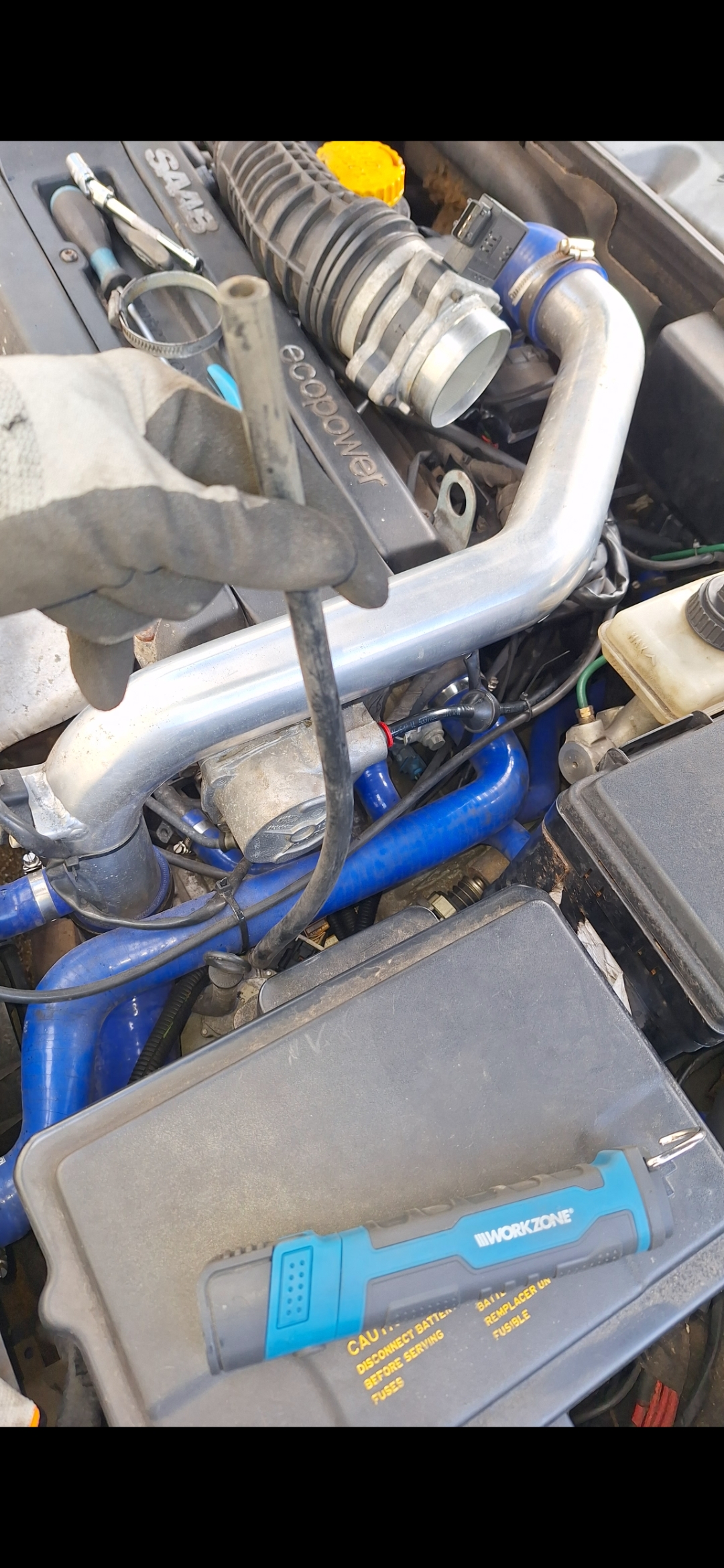

Aber das war ja schon als defekt erkannt und erneuert:
Dann Ventil 3 geprüft, siehe da, ich konnte in beide Richtungen durch pusten.
Ersatz hatte ich auf Lager.
[ATTACH]233652[/ATTACH]

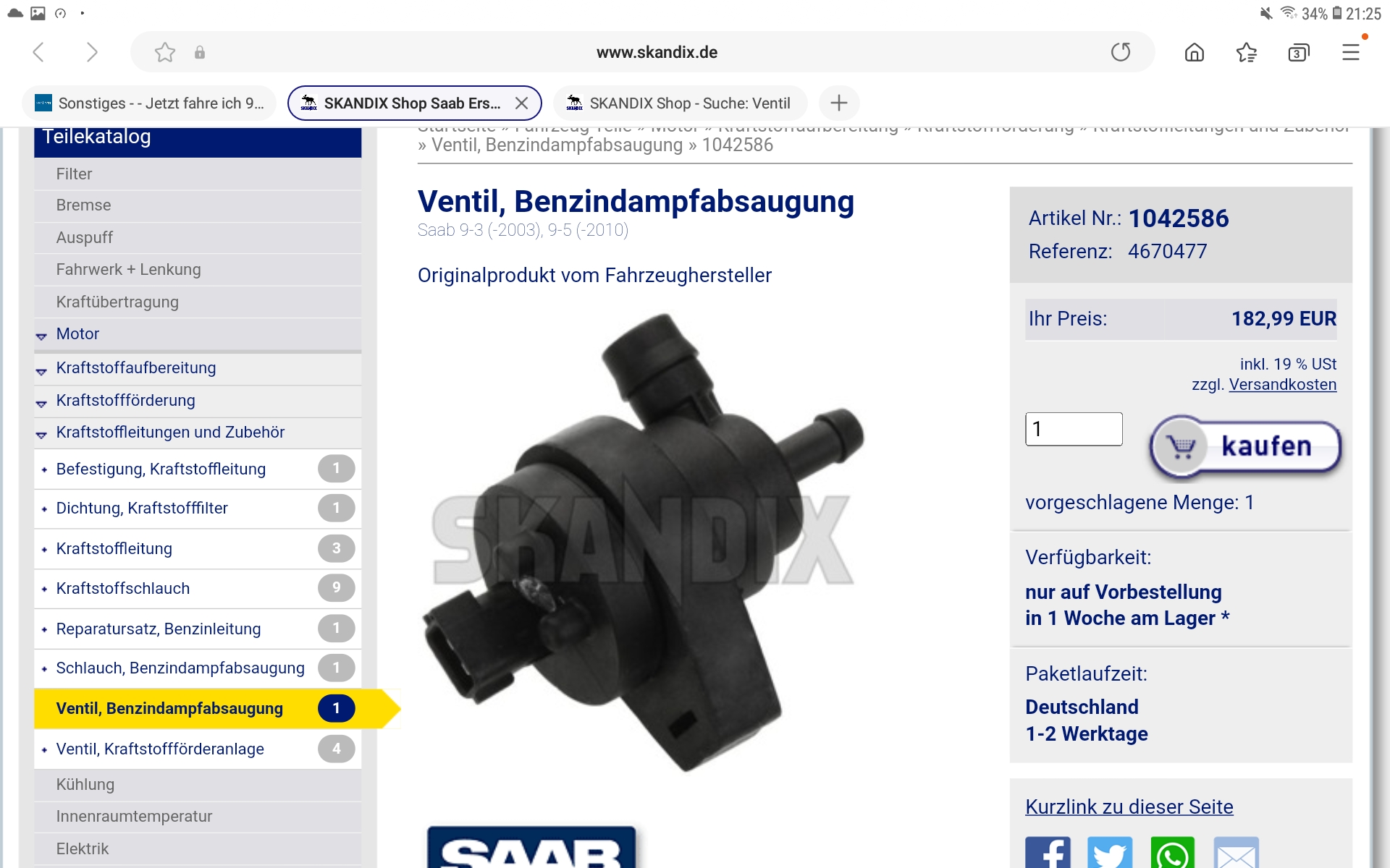

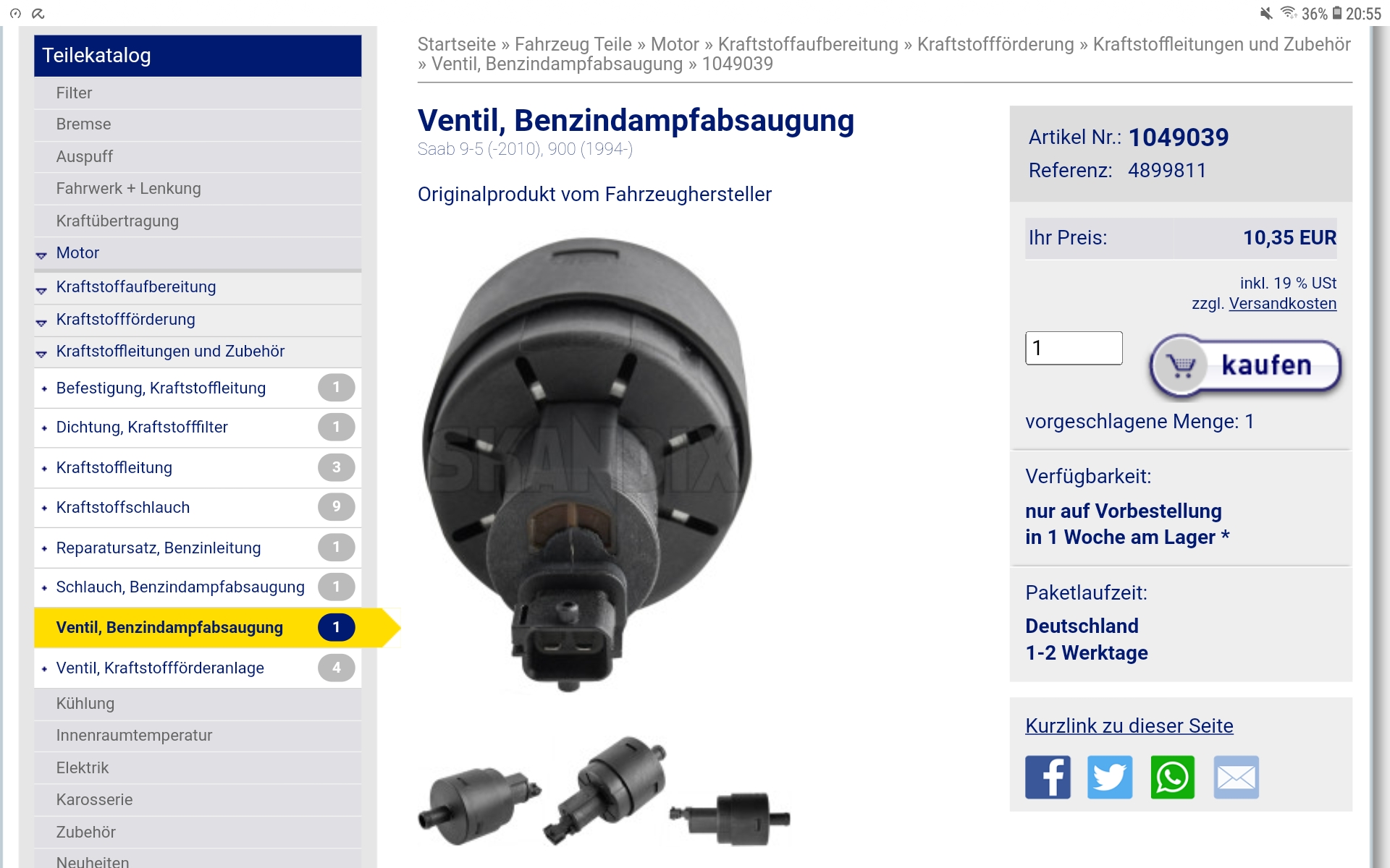

EVAP Ventil steht für:confused: Bei Skandix finde ich Nix...
Screenshot_20240127-205550_SamsungInternet.thumb.jpg.c5fbcc05a2ea09e1134b5a0344dbe178.jpg
Das hier?
EVAP ist die Abkürzung für Evaporation und meint allgemein die Verdunstungen, die azs dem Motor kommen, aber keine Verbrennungsabgase sind. Zum Beispiel Benzindämpfe und Ölnebel.
Wenn du dir nicht sicher bist, ob dass blaue Rückschlagventil am Dom ok ist, dann baue doch einfach, als Backup sozusagen, zusätzlich eines dieser Metallventile ein. Dazu kann die alte Leitung am Platz bleiben. Direkt von der Drosselklappe geht ein Unterdruckschlauch nach hinten weg, der nach 5cm (oder so) eine werkseitige Trennstelle hat. Das lässt sich das Metallventil ohne Aufwand Zwischenhändler und ersetzt bei Bedarf das blaue am Dom.
Patapaya schrieb von einem EVAP-Ventil.
Ist dies hier gemeint???
Screenshot_20240127-212521_SamsungInternet.thumb.jpg.2c303b9549773c20f2385ffa9831fca4.jpg
So eines ist bei mir verbaut, laut SKANDIX psst das aber nur bis Modell 2001?

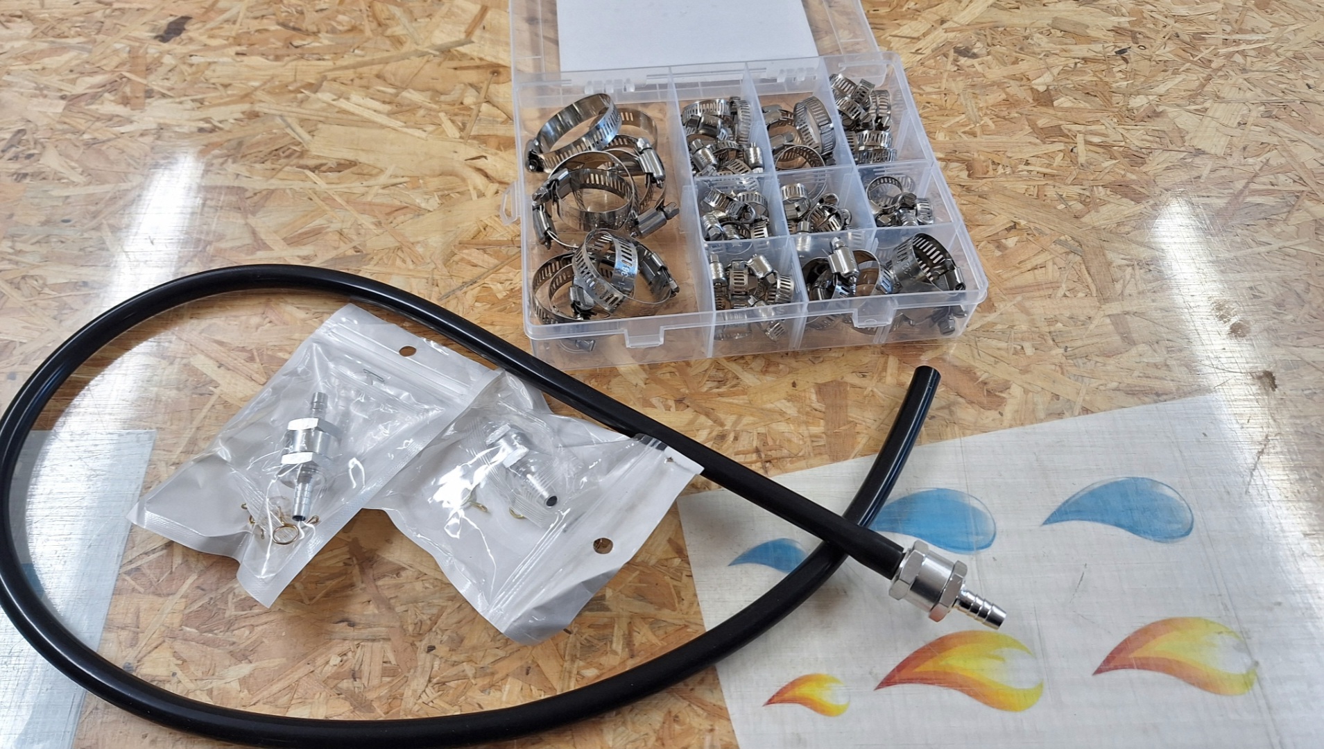

Ich würde, wie gesagt, das Schlauchgeweih mit handelsüblichen T-Stücken, Reduzierstücken und entsprechendem Schlauch nachbauen, Erst wenn du dann immer noch mangelnde Leistung hast, würde ich mich den Ventilen zuwenden. Vorher nicht.

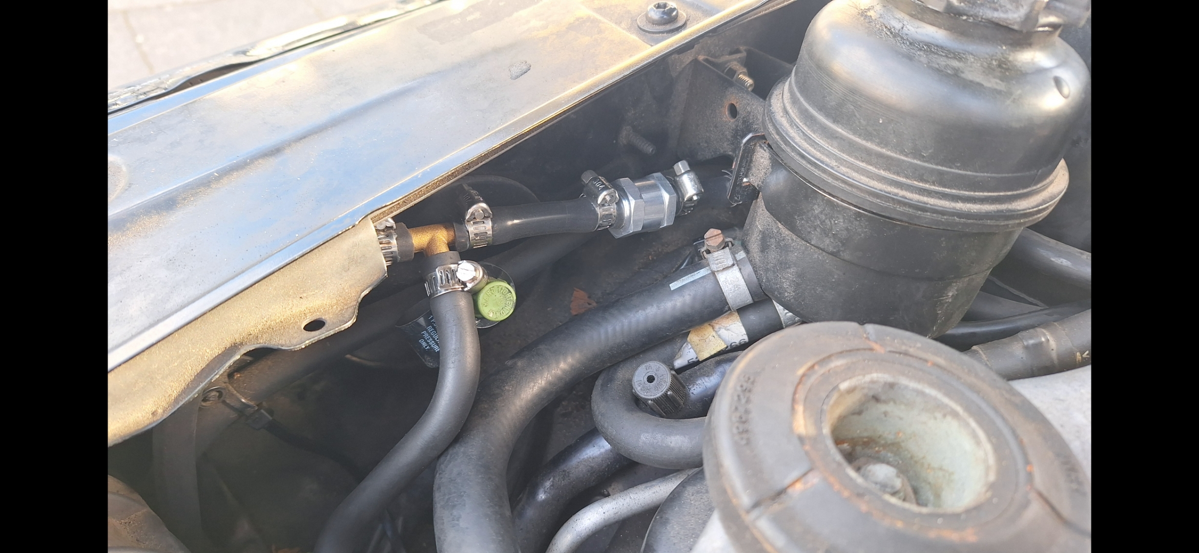

Ich würde, wie gesagt, das Schlauchgeweih mit handelsüblichen T-Stücken, Reduzierstücken und entsprechendem Schlauch nachbauen.
Habe mir die Teile zum Nachbau bestellt.
Ich habe einen 7mm Silikonschlauch genommen, dieser passt perfekt auf die 8mm Ventile.
Nachdem ich die beiden Ventile und die Schläuche alle ausgetauscht habe, sind alle Pferdchen zurück im Stall:top:
[mention=10608]Leon96[/mention] ich habe mir die Mühe gemacht, alles wieder an den original Verlauf anzupassen:biggrin:

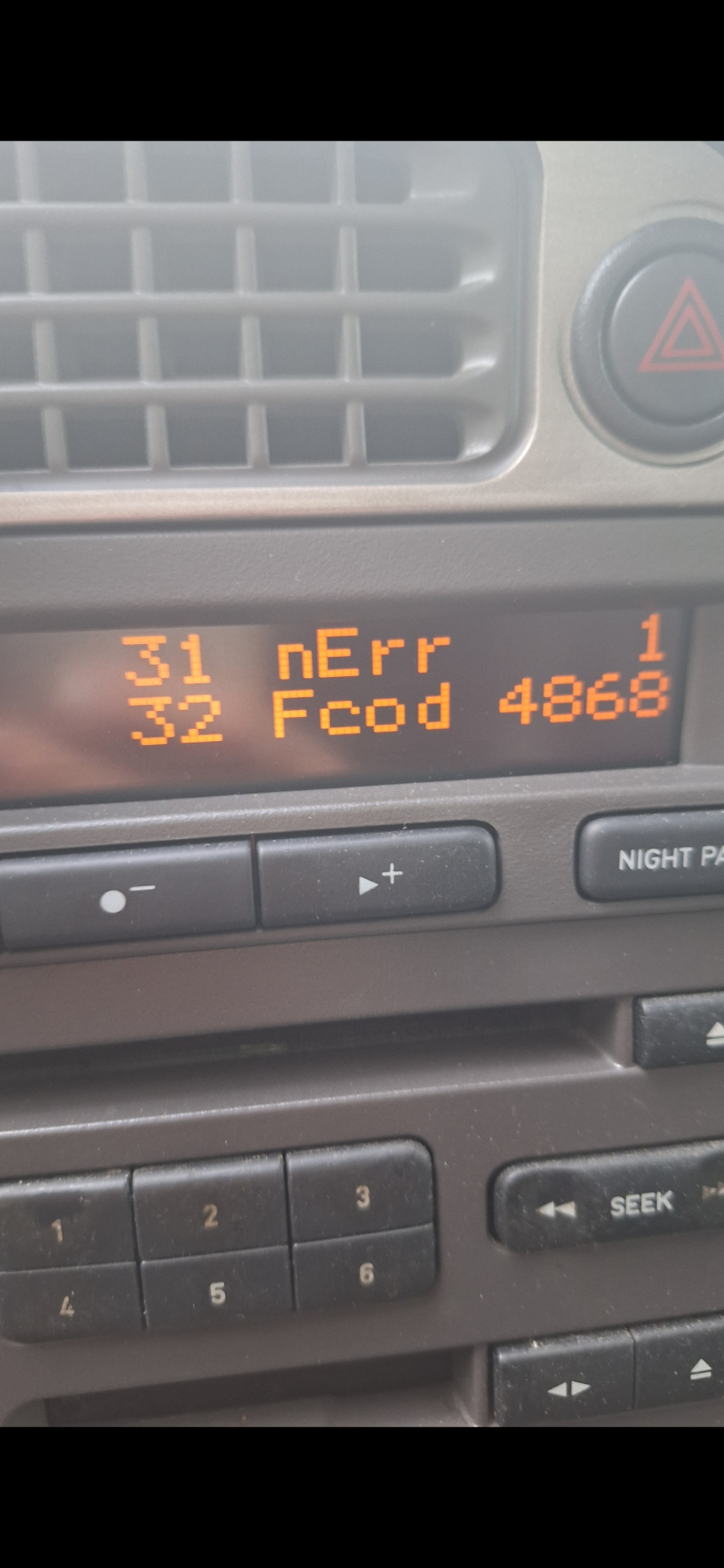

Nach langer Zeit, mal eine kleine Auffälligkeit.
Gestern auf der BAB Gaspedal, bei 120, voll durch getreten, zwecks Überholung, Getriebe schaltet 2 Gänge runter, Motor dreht über 5000 aber ausser viel Lärm passiert nix....CE blingt, Fuß vom Gas.
Nach ein paar Minuten CE wieder aus.
Ich konnte die Reise ohne Probleme fortsetzen.
Check open SiD, dieser Fehler wird angezeigt.
Kennt sich da jemand mit aus?
Ich finde keine Liste mit den passenden Codes....
[ATTACH]272535[/ATTACH]

Fehlercodes aus dem OpenSID müssen von Dezimal in Hexadezimal umgerechnet werden um den Fehlercode in "Klartext" zu bekommen. 4868 entspricht P1304.
https://saabwisonline.com/a6/9-3/2003/2-engine/trionic-t7/fault-diagnosis-diagnostic-trouble-codes-trionic-t7/p1304/
Bearbeitet von Sven
Und nu geht die klassische Arbeit los. Wie alt sind Kerzen und DI, wie sehen die Kerzen aus, ggf. wie sieht es im Brennraum aus, ...
Alles klar....Ich denke, es war eine einfache einmalige Fehlzündung.
DI, original, noch keine 40tkm, Kerzen ca. 10tkm....Er läuft ja, ohne Probleme.
Werde einfach mal so weiterfahren, bis zum nächsten Service:ciao:
