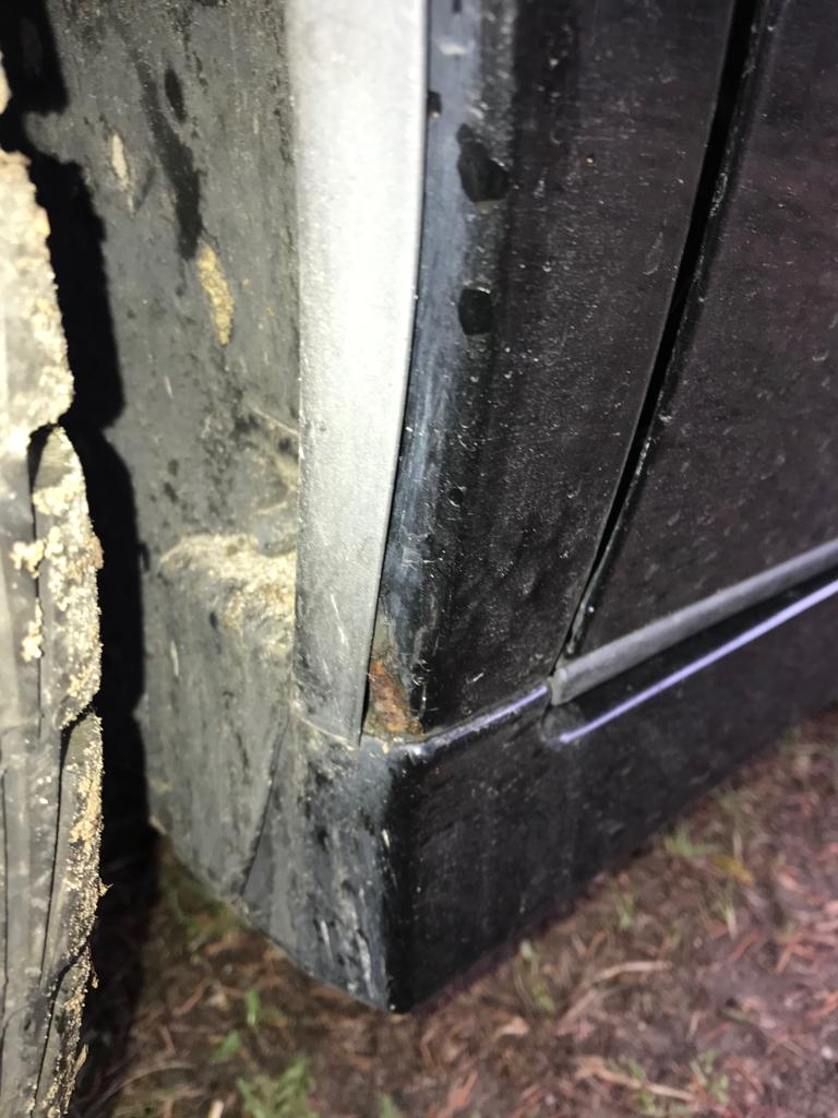

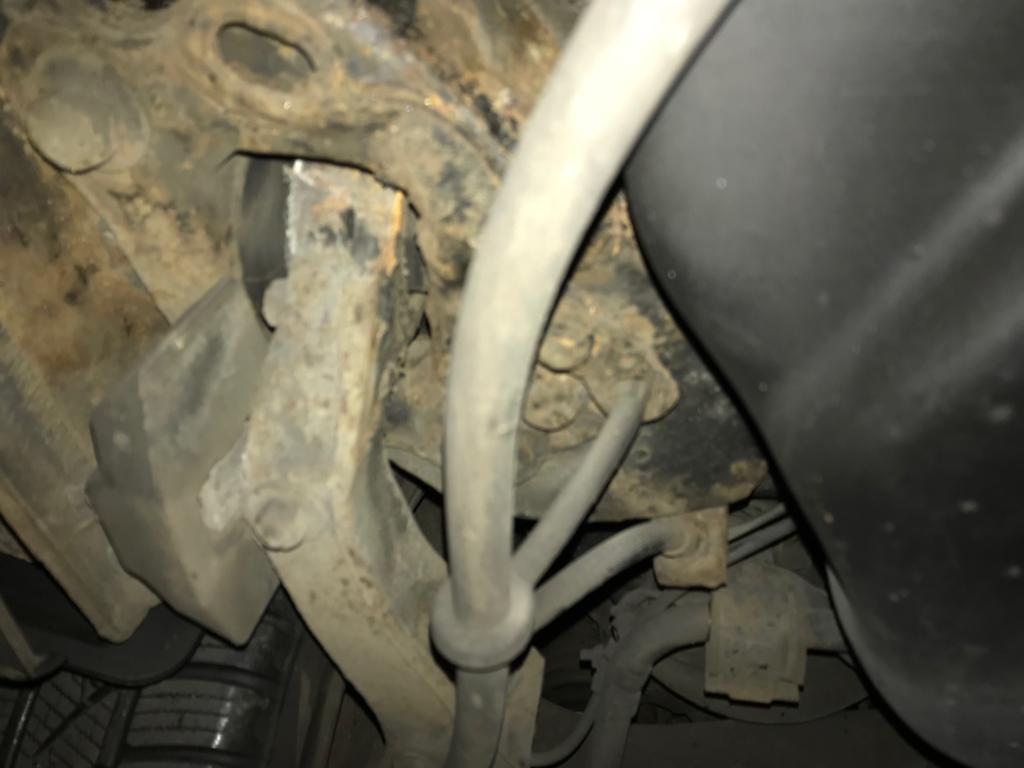

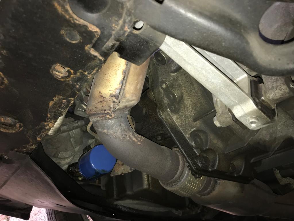

Hallo zusammen, bin weiterhin auf der Suche nach einem 9-5 Aero im Bereich 5-6000€. Habe einen in einiger Entfernung im Auge, der, soweit zu beurteilen, vom Liebhaber gut gewartet und behandelt wurde. Mängel weist die Karrosserie auf, die der Rost heimsucht. Bei der Interpretation bezüglich Handlungsbedarf und Prognose möchte ich um eure Mithilfe bitten, da ich kein Fachmann bin. Bj. 02, ATM 160.000tkm, Öl alle 10-15tkm, alte KGE, Verbrauch lt. Besitzer ca. 1l auf 10.000km, VB 4.900€. Vielen lieben Dank im Voraus!

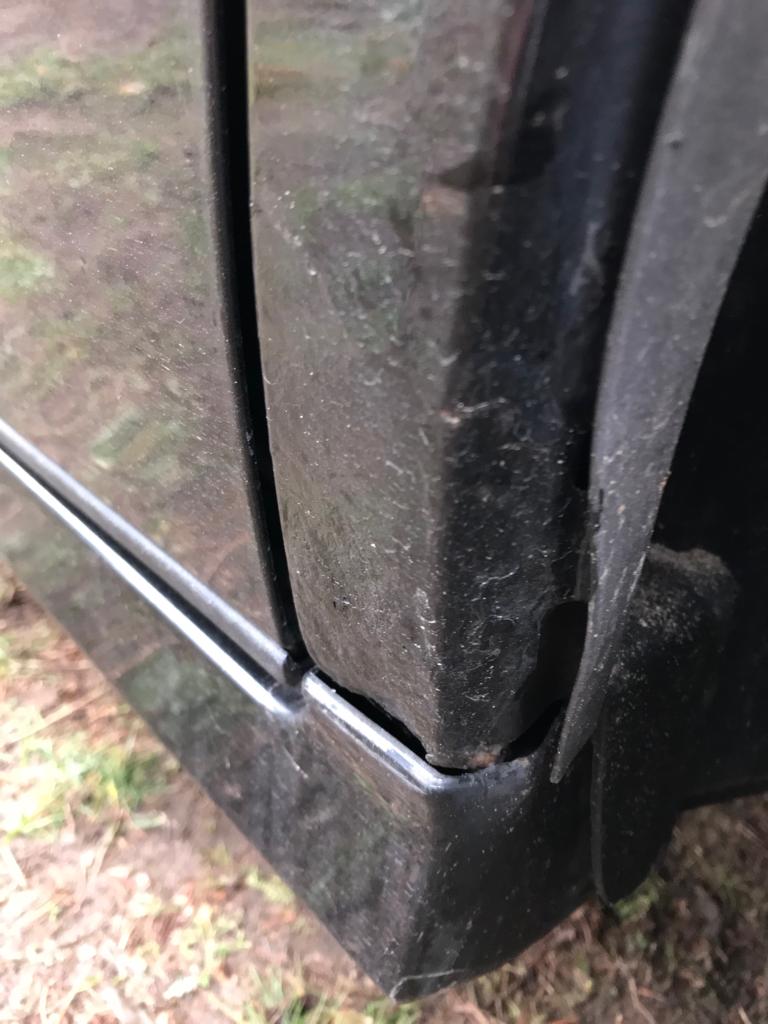

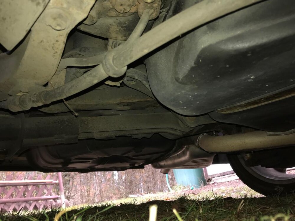

also untenrum siehts doch gut aus? da am schweller leider nicht so. da wirst wohl schweißen..

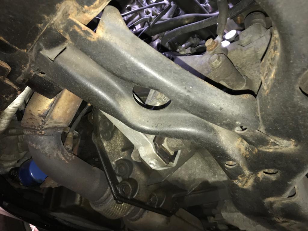

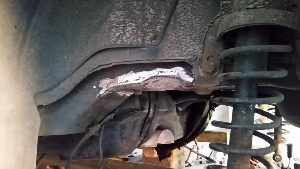

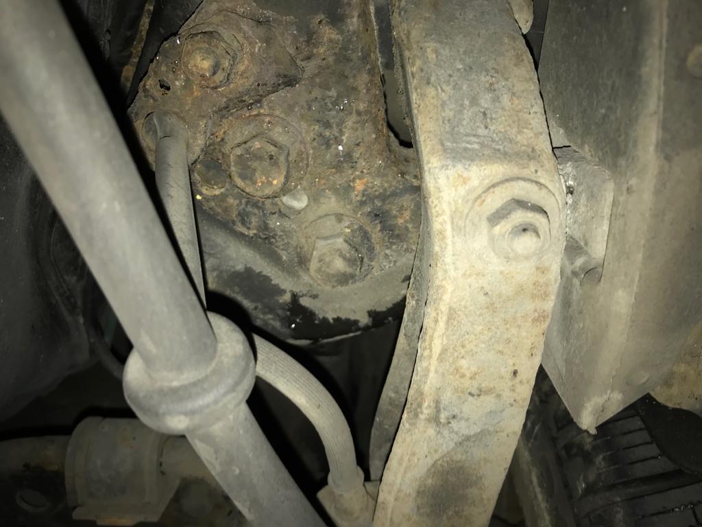

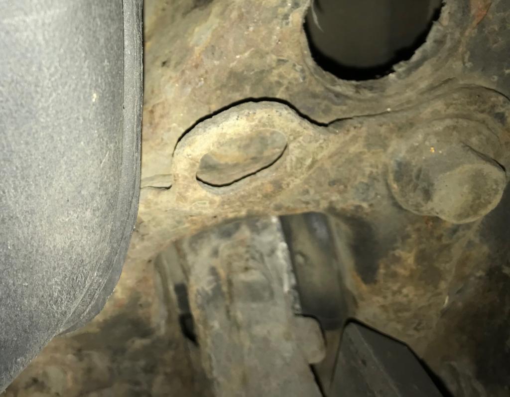

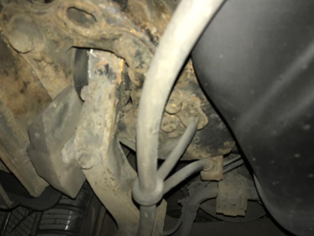

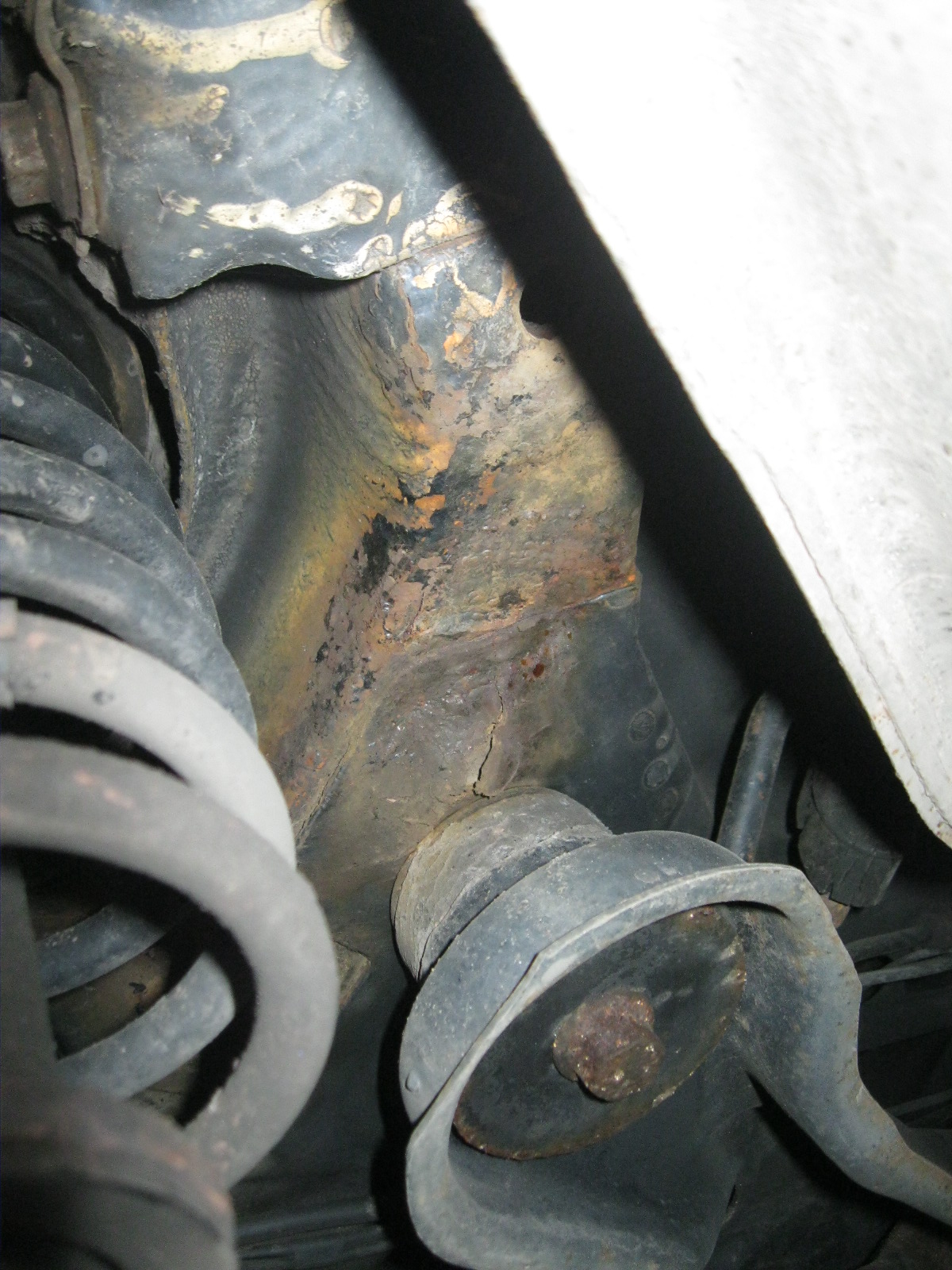

Ich denke - Aero-Mann bezeichnete es letztens treffend als den "Achswellentunnel des 9-5" - wirklich entscheidend ist der Bereich um die Hinterachsaufnahmen. Hast Du davon schon Fotos?
Besser ist's, wenn's da nicht so wie hier bspw. aussieht:

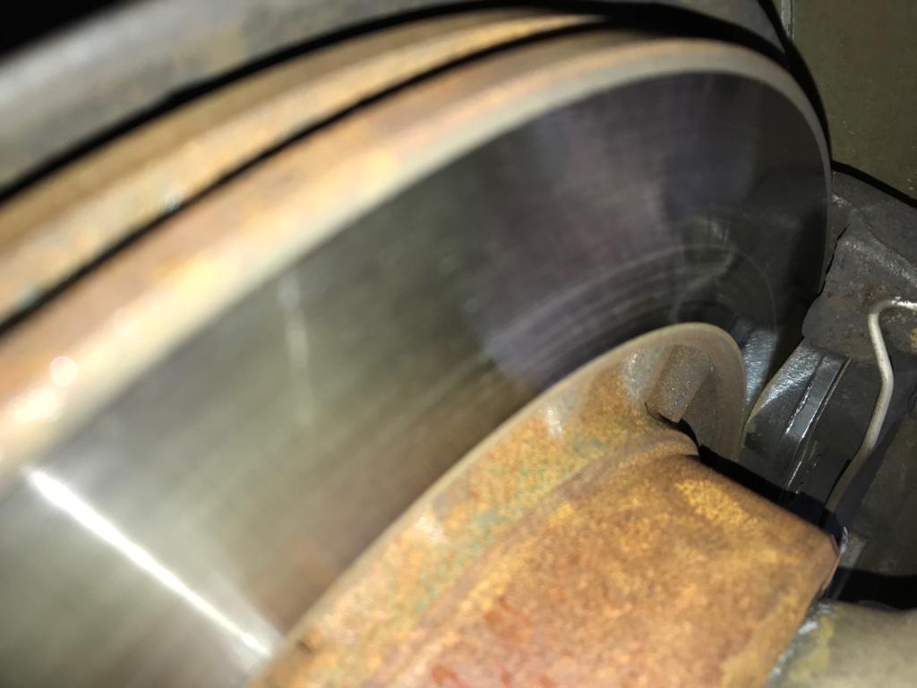

So wie die Bremsscheibe aussieht, würde ich nicht von Liebhaber sprechen. Wenn die Ecken am Radlauf so aussehen, Finger weg. Auf jeden Fall Fahrzeug besichtigen und muss es unbedingt ein AERO sein? Der Karosseriezustand ist entscheidend, Ausführung und Ausstattung wären für mich nicht entscheidend.
Schließe mich StRudel an: Wichtig ist der Bereich der Hinterachsaufnahme. Dieser kann ein KO-Kriterium sein.
Die Schwellerenden sind beim gezeigten Exemplar sicher ein Thema, aber das ist keine Hexerei und sieht auf den Fotos auf den ersten Blick auch nicht aussergewöhnlich schlimm befallen aus (was aber erst nach Abnehmen der Verkleidung abschließend beurteilt werden kann).
Zumindest vom Unterboden an den gezeigten Stellen habe ich auch schon schlimmeres gesehen.
Das lässt sich mit relativ wenig Aufwand auch selber wieder schön machen.
Wie schon gesagt, die Hinterachsaufnahme kann ein Problem werden.
Daran sind meines Wissens nach schon einige 9-5 „gestorben“, allerdings kenne ich nur Fälle vor Baujahr 2002 (muss nichts heißen)

So sieht es aus, aber Schweller schweissen und lackieren ist keine Arbeit, die man selbst mit geringen Aufwand hübsch machen kann.
Da muss am Einstiegspreis kräftig nach unten korrigiert werden.

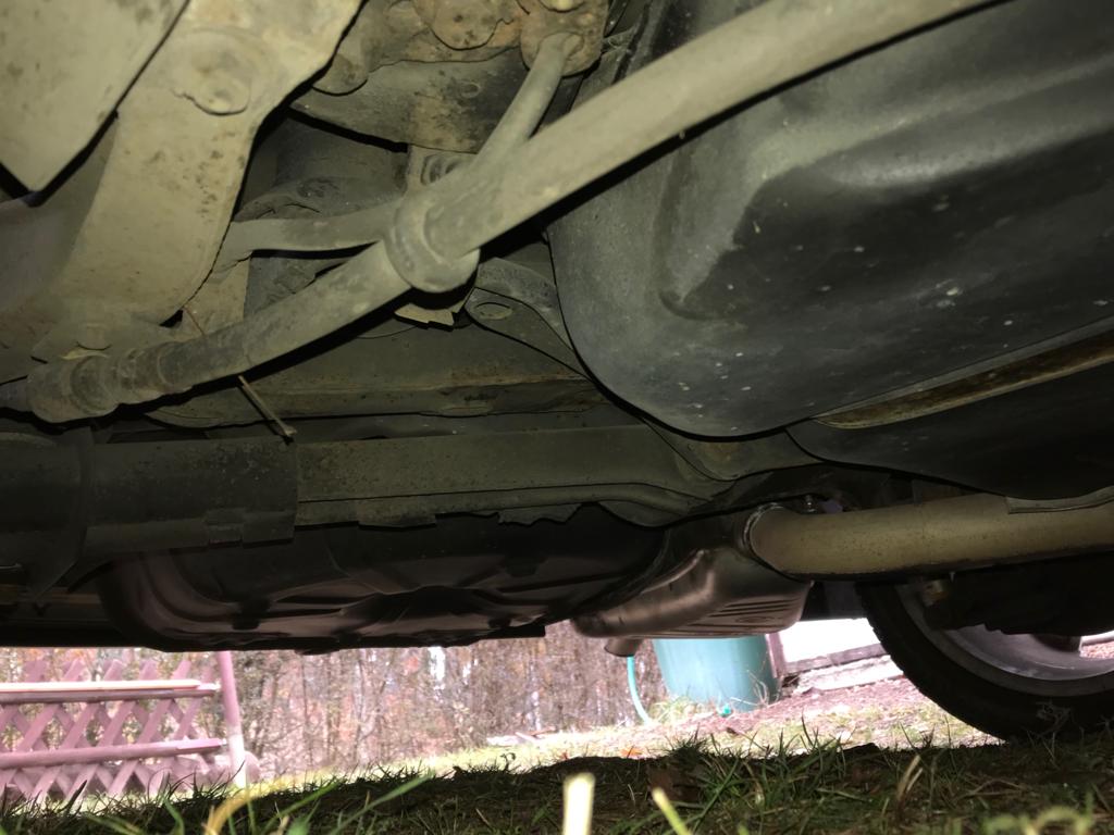

Unterboden ist OK, Fahrzeug ist nach 02.2002 hergestellt, da gibt's keine Probleme mehr mit Gummistopfen
ob schweißen oder nicht (Bereich Schweller) kann nur nach Demontage beurteilt werden, Bereich Hinterachsaufnahme muss auch Abgelichtet werden. ich vermute aber das dort alles OK ist

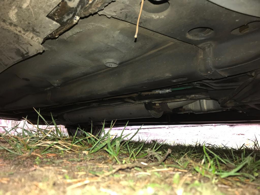

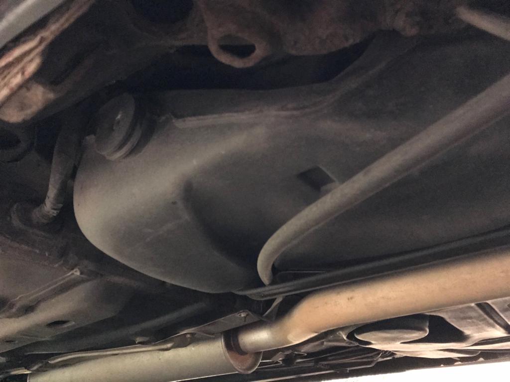

Geflickte / angesetzte Bremsleitungen?

Die meisten der Unterboden-Bilder sind wenig aussagekräftig Ab Schweller zum Übergang C-Säule nach hinten spielt der Rost. Am unteren Ende der C-Säule ist auf der Fahrerseite nach meinem Empfinden schon einmal Rost weggekratzt und Farbe drübergepinselt worden. Ich bin mir ziemlich sicher, dass das dünne Blech hinter der Radhausschale, was Radhaus und Schweller trennt, auf beiden Seiten durchgerostet ist. Ohne Lösen der Schwellerverkleidungen würde ich heute keinen 9-5 mehr kaufen.
Gut aufgepasst.
Am Telefon ist mir das nicht aufgefallen.
Ist sowas zulässig?
Brauchen die Verschraubungen spezielle Kennzeichnungen / Prüfsiegel?
Hatte mich dazu auch vor kurzem kundig gemacht:
Es gibt Verbinder für Bremsleitungen, bei denen man die Leitungen Bördeln muss. So ein Gerät hat natürlich nicht jeder (habe es mir geliehen), aber SO ist es "TÜV-Konform". http://www.skandix.de/de/fahrzeug-teile/bremse/bremsschlaeuche-leitungen/adapter-bremsleitung/1017378/
Es soll allerdings auch zugelassene Schneidringverbinder geben die auf die glatten Rohrenden aufgesetzt werden. Dazu bin ich allerdings etwas skeptisch... https://boerdelgeraet.info/bremsleitungsverbinder.html
Edit: WAS da am Aero jetzt genau an Verbindern verwendet wurde, kann ich auf den Bildern nicht so genau erkennen...

Direkt auf dem ersten Bild des Eingangsposts siehst Du die Bremsleitungen hinter dem Längsträger entlanglaufen. Und mittendrin leuchtet Dich so was verzinktes an...

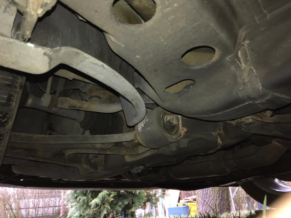

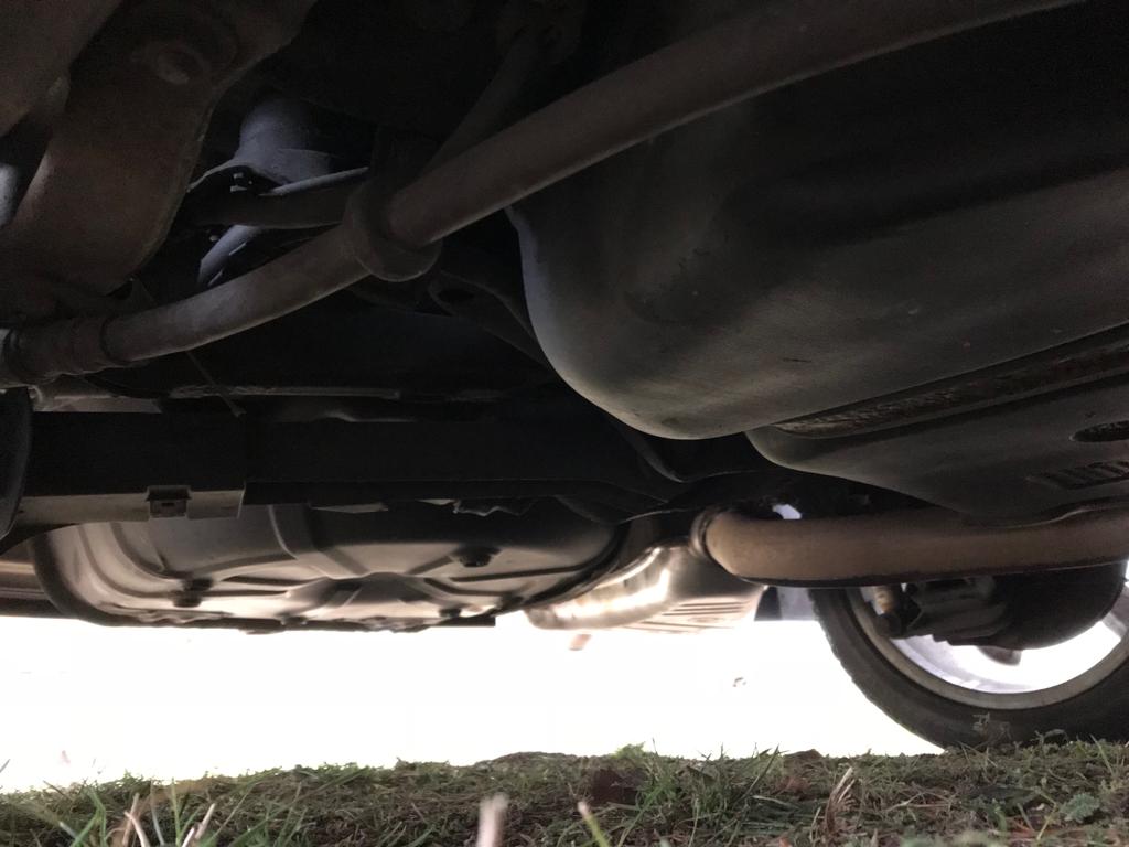

Hier die Bilder der Achsaufnahmen. Dieses Jahr wurden überdies Ventildeckeldichtung und Keilriemen gewechselt.
Was sagt ihr?
