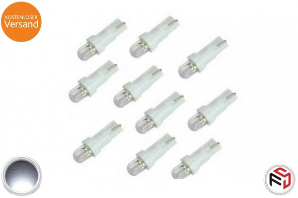

Ich habe wie weiter vorne verlinkt die hier genommen:
https://www.ebay.de/itm/164146640661
usf_article-images_0_2207_15857766702faf451888f9c653e5d6663bf1287546.jpg.18fc3d5af592d25ab176af44d8cb34e1.jpg

Okay, interessant. Ich bin bis jetzt mit den LEDs die ich verlinkt hatte recht zufrieden. Heller als die Glühbirnen (bei mir waren vorher aber Original 1,2W drin) und mir ist das jetzt schon hell genug.
Daher guter Hinweis, daß es mit den von saapido verlinkten noch heller wird. Somit haben wir dann je nach Geschmack verschiedene Möglichkeiten wie hell es sein darf.

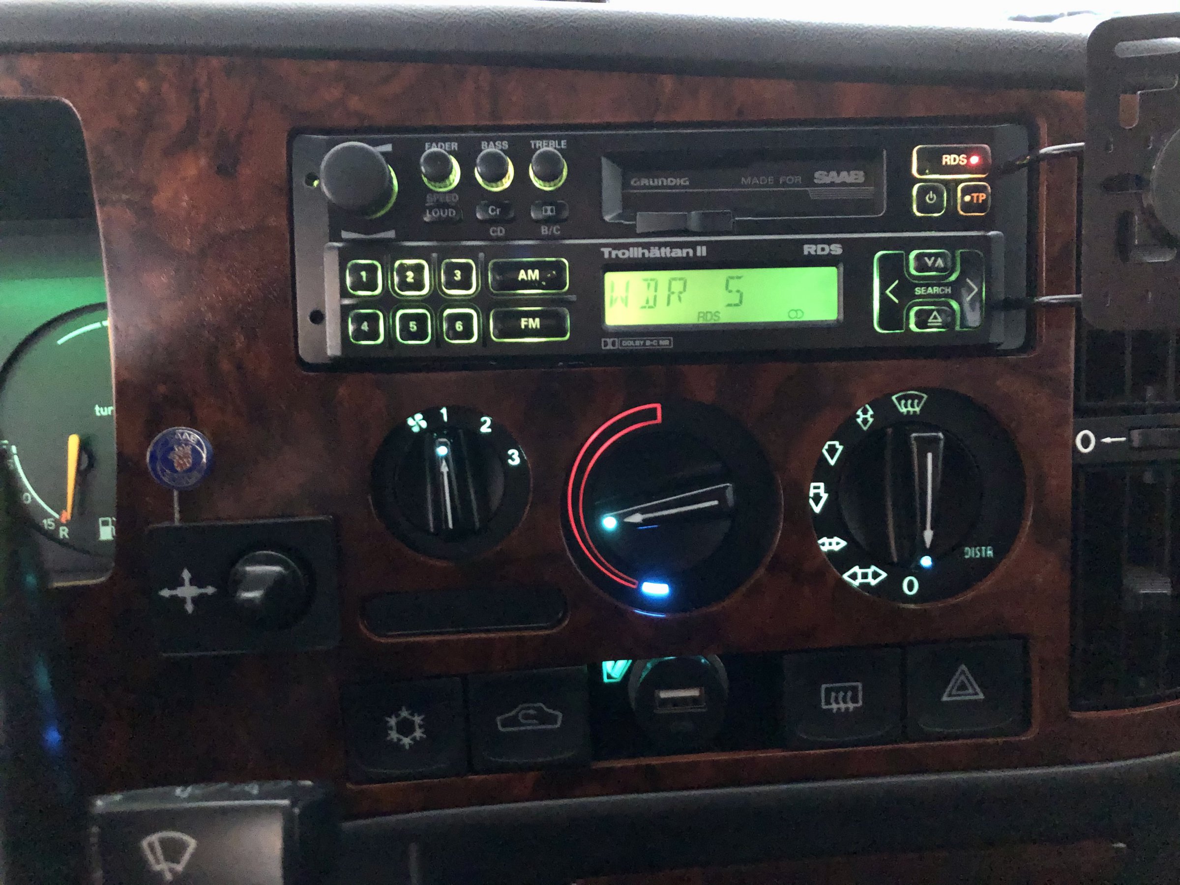

Auf dem Bild wirkt es aber noch heller als in Realität. Selbst das Radiodisplay ist (mal) zu hell. :rolleyes:

Na, am Wärmeregler ist es rot und blau. Und die LED leuchtet direkt aufs Blaue, dadurch strahlt das Blau sehr dominant...:stoned:
(ich habe mir mal des Bild aus #41 mal ausgeliehen)
Ich empfinde das bei meinen Autos mit normalen Lämpchen eher als weiß, als blau. Auf Fotos gebe ich nicht unbedingt was. Aber wenn Du sagst es ist blau .... da fällt mir aber ein, dass bei LEDs der Blauanteil aber auch deutlich erhöht sein kann gegenüber normalen Glühlämpchen.
Ja, das würde ich bestätigen. Die LED aus saapidos Link leuchten eher weißbläulich (ähnlich der LED aus modernen Scheinwerfern) was den Effekt sicherlich verstärkt. Aber grüne LED wären spannend, wenn das einer probieren würde.
Ich nehme an, Ihr habt alle die weißen, diffusen LEDs genommen.
Hat das jemand mal mit den Grünen probiert, oder ist das dann zu viel "Grün" ?
In dem zweiten Bild von meinem Beitrag hier kannst Du das Ergebnis mit grünen LEDs sehen.
Man achte auf den Temperaturregler. Das Rot ist weg …
Das beste Ergebnis hab ich bis jetzt zumindest mit den von Saapido empfohlenen Birnen erzählt. Das blau sticht etwas hervor - ist aber für mich noch im Bereich dessen was ich vertreten kann. Wie es mit denen aussieht, die z. B. Erik genommen hat, wie´ich nicht. Ich hatte mir zuvor mal irgendwelche bei Ebay bestellt gehabt, mit denen es nicht so toll aussah. Da war es noch heller als bei denen von Saapido..
Habe mir heute die LEDs in grün und weiß bestellt. Sobald ich dazu komme, werde ich das mal probieren. Werde dann auch mal mit Lampenfarbe Gelb experimentieren. Hell genug sind die LEDs ja, so wie das ausschaut. Richtig grün scheint nicht zu gehen, zumindest nicht dort wo rot gebraucht wird.

Habe die LEDs in weiß und grün erhalten. Tatsächlich liefert die weiße das beste Ergebnis. Bei "Fasten Belts" sowieso, denn das soll ja rot bleiben. Es ist mir dabei noch ein Licht aufgegangen :redface:, erst jetzt ist mir aufgefallen, dass die Punkte auf den Knebeln und der Anfangsbalken bei der Temperaturregelung ja blau sein müssen. Dann ist die weiße LED die absolut richtige.
