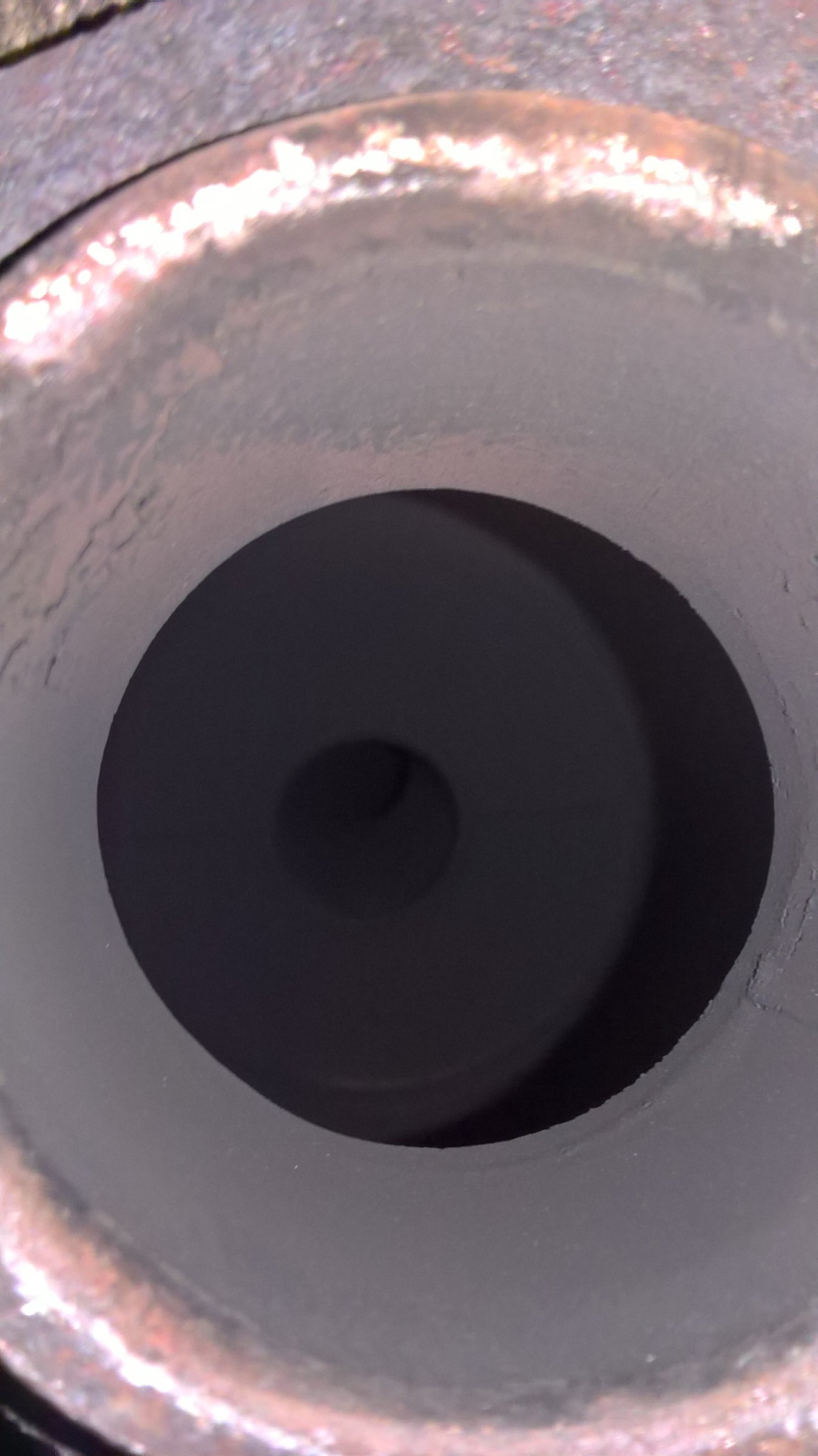

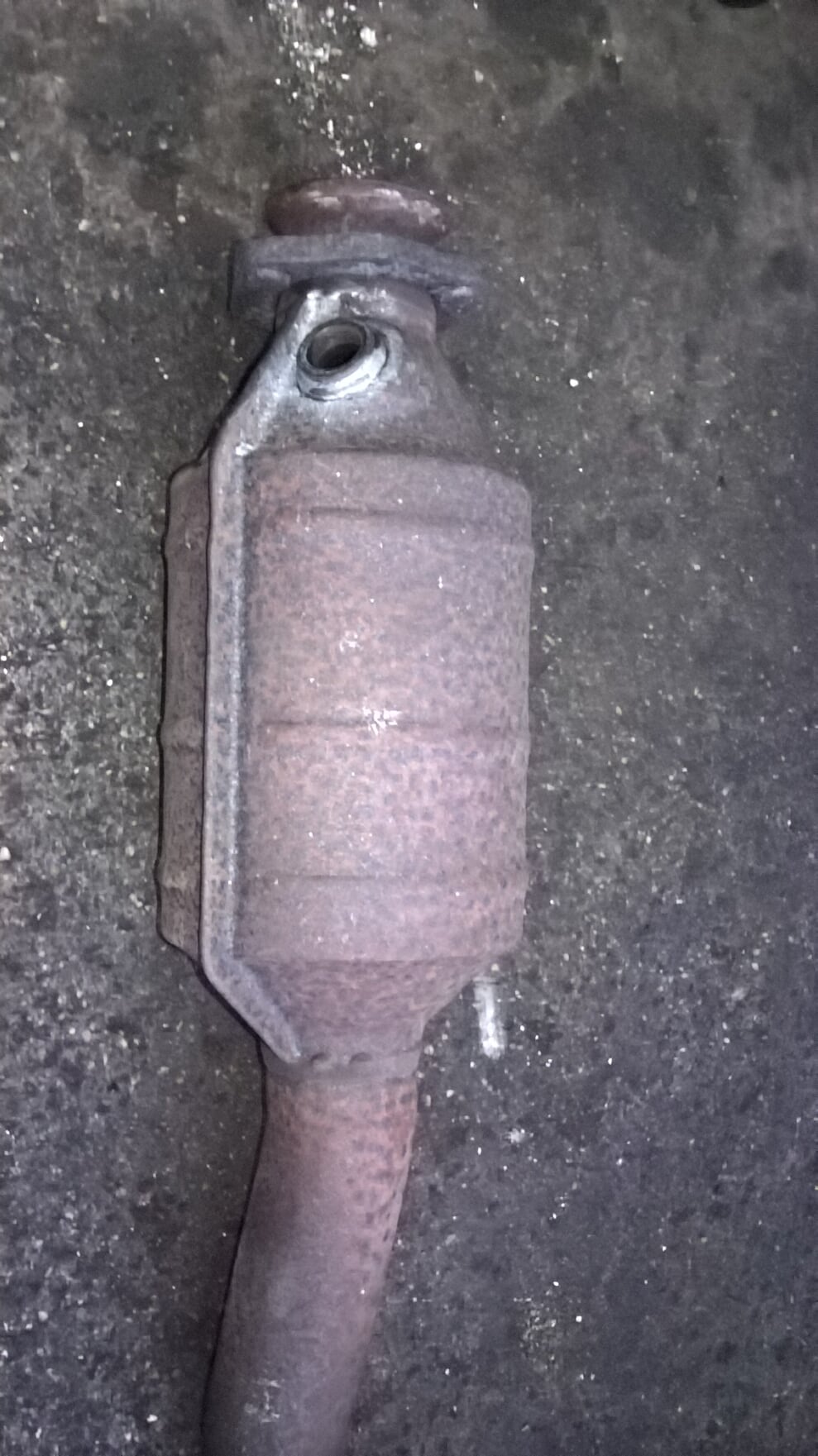

hast du dir denn den Kat schon mal angeschaut? Wenn er ausgebaut war, mal durch die Rohr Öffnung.
Bei meinem V O L V O hatte ich 2017 mal den gleichen Effekt. CO zu hoch, Abgasgeruch, keinerlei Fehlermeldungen. Er hat eine Bosch LH 2.4
Der Kat sah dann so aus:
WP_20171211_12_49_59_Pro.thumb.jpg.c39799d6029df8d549989848ec3ae16f.jpg WP_20171211_12_49_08_Pro.thumb.jpg.814365d9e8eb05ed75946d098f898ec9.jpg
Der Vorbesitzer hatte ihn davor noch durch den TÜV gebracht.
Ich hab beim Fahren nichts davon gemerkt das da nichts mehr drin war.

Das Fehlerbild lässt auf Einsatz eines langen Betonbohrers in Verbindung mit Gewaltbereitschaft schließen :rolleyes:
Beim Keramikträger brechen schon mal Stücke raus und Klappern, aber ganz verschwindet das Zeug nicht von alleine, bei Matrix Kat kommt ein Edelstahlträger zum Einsatz, der verdünnisiert sich nicht.
