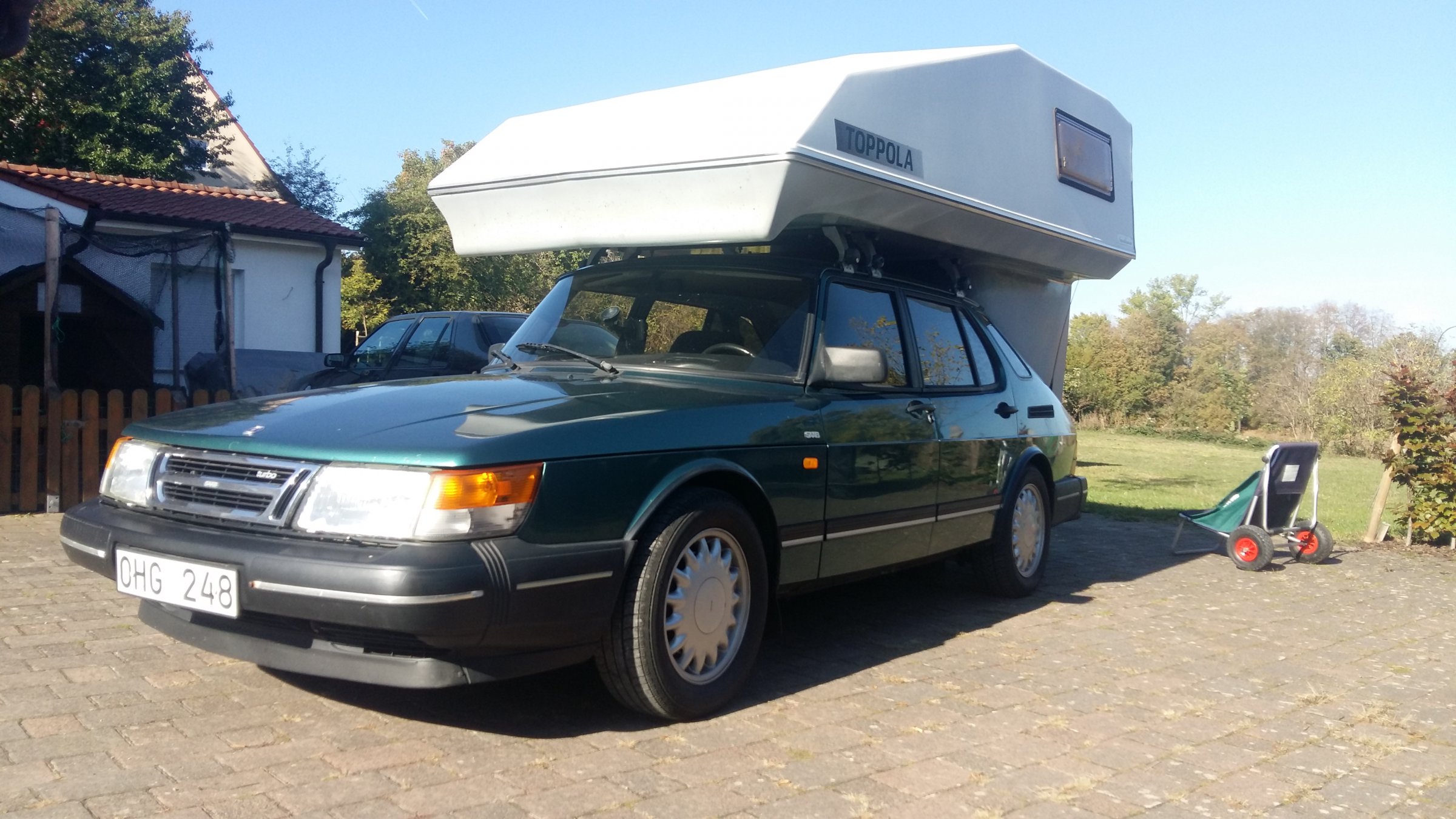

tolle Farbe :)
... und dann auch noch die praktische Variante mit 5 Türen - und die hinterste sogar stehend nutzbar :)
[mention=96]saabista[/mention]:
cooler Wagen - und ach ja, diese Aufbauten gibt es ja auch!
Und bei einer solch peniblen Dokumentation kann man nichts falsch machen. Bravo!
