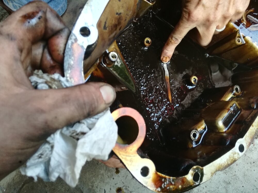

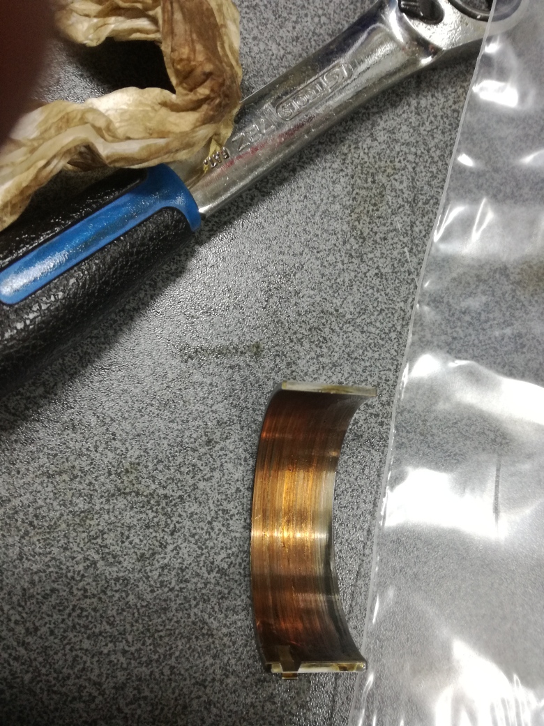

Ich habe die letzten Wochen den 9000 auf Vordermann bringen und bereit für das Tuning machen wollen (für den März, wo die Saison wieder beginnt). Kupplung mit neuem Geber, Nehmer und Schlauch, beide Steuerketten mit Führungen und Ritzeln, Kopfdichtung, Schaftdichtungen, beide Stirndeckel abgedichtet, Simmeringe neu, Ölpumpe abgedichtet usw. Ich dachte, dann wäre Ruhe.

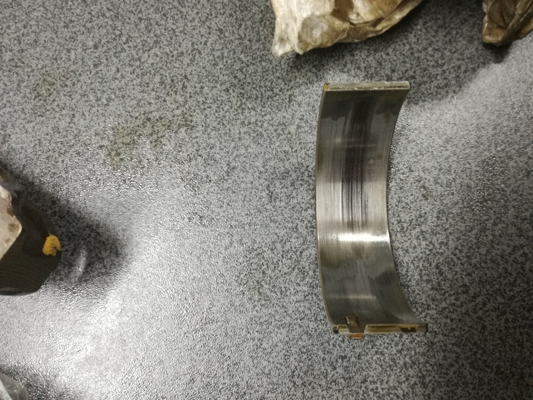

Abschließend kam ich auf die Idee, die Lagerböcke von Pleuel- und Kurbelwellenlagern zu demontieren und mir die Lagerschalen anzusehen - Motor lief vorher unauffällig (154tkm 2.3l 170ps, 1994), bin ihn aber auch erst 3000km gefahren. Ursprünglich wollte ich nur die Kopfdichtung und Kupplung machen (Wasservelust, Neue Kopfschrauben brachten nichts, rasselndes Ausrücklager...aber so kam dann eins zum Anderen - wie das immer so ist, wenn man alte Sachen anfängt zu reparieren).

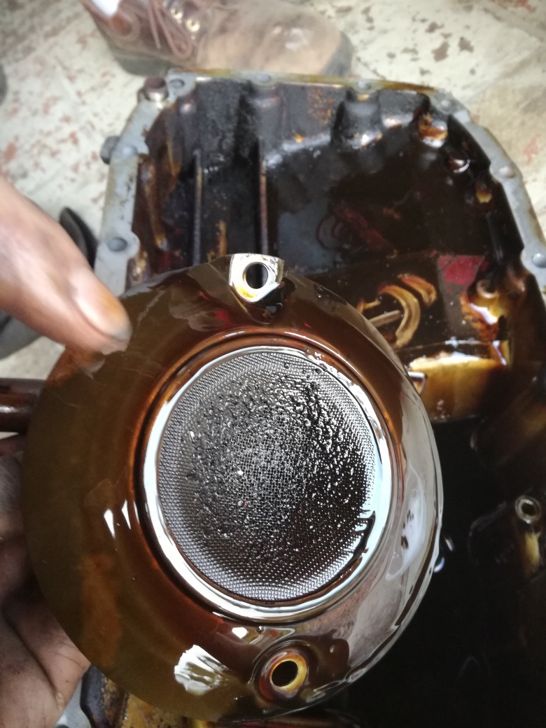

Ölwanne hatte ich beim Kauf letztes Jahr vor 3000km und im Zuge des Wiederaufbaus gereinigt. Diese sah damals ziemlich schlimm aus, obwohl der KAT erst nach dem Hosenrohr, also nicht unter der Ölwanne, montiert ist. Das Sieb war aber noch nicht völlig zu.

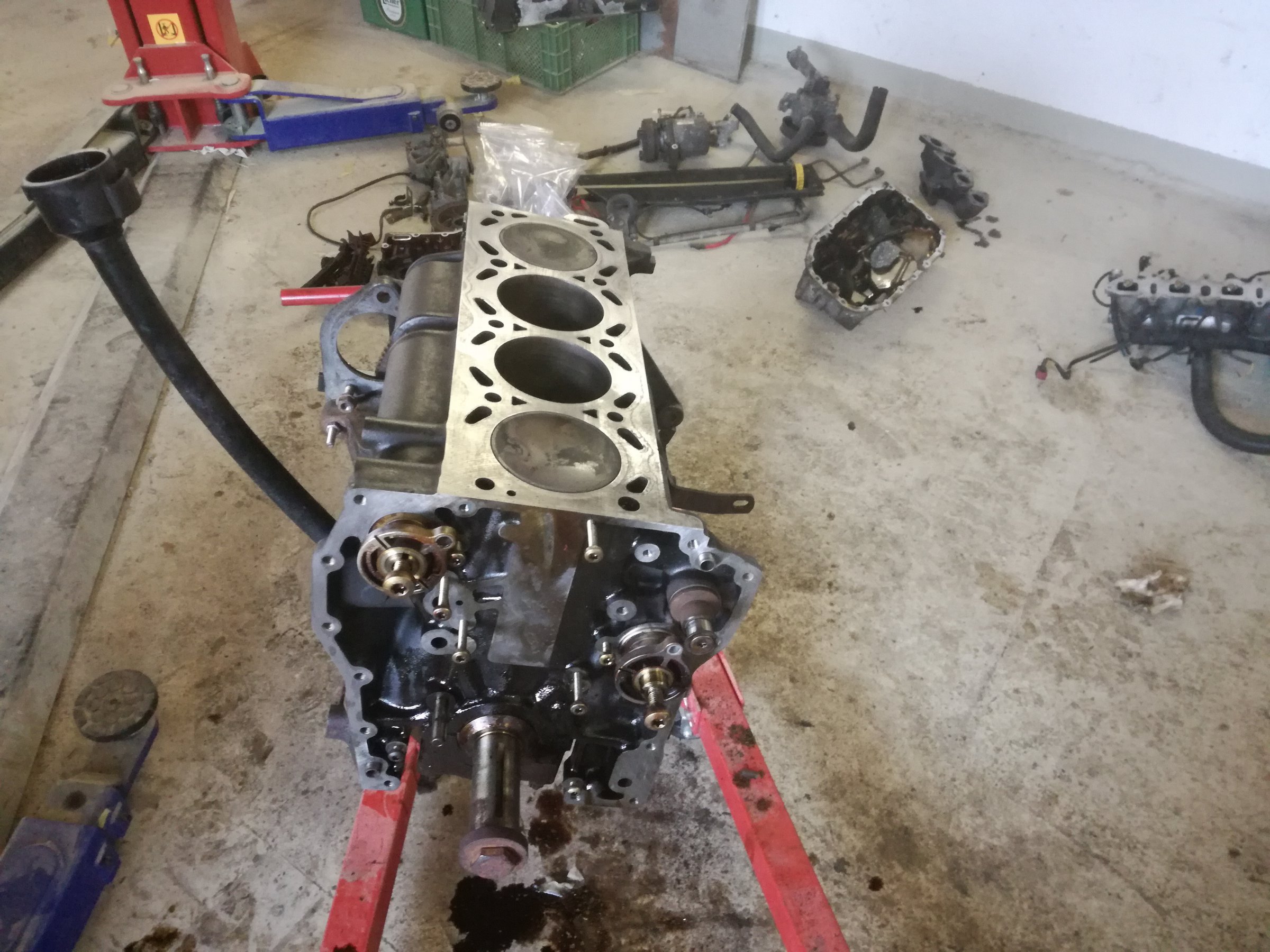

Lange Rede kurzer Sinn - ich habe einen Pleuellagerschaden. Die Kurbelwelle sah nicht schlecht aus, ich habe alle Lagerschalen gegen neue im Standardmaß (Hoffnung stirbt zuletzt) ersetzt, gut geölt montiert, Motor beim ersten Start ohne Zündkerzen und Benzinpumpe erstmal orgeln lassen bis Öldruck da war.
Alles vergebene Liebesmühe - wird der Motor warm klappert er unter bestimmten Last und Drehzahlverhältnissen.
Hat jemand eine gute Kurbelwelle übrig?
Welche Kurbelwellen von welchen Motoren passen? Habe noch einen B234 194ps Longblock übrig, da fehlt dann zumindest schonmal das Geberrad für den OT Sensor - passt die Welle sonst?
Alternative: KW schleifen lassen und mit Übermaßschalen weiternutzen - kennt jemand gute Adressen (Raum Hessen)? Über welche Kosten reden wir hier ca.?
Würde mich über eure Unterstützung freuen, bin jetzt so kurz vor dem Ziel und nach der ganzen Arbeit, die ich in das Auto gesteckt habe, etwas frustriert. Schönen Sonntag.

Kannst du den Schaden eingrenzen? Also bist du sicher, dass es nur ein Zylinder ist? Im Zweifel Platigage verwenden.
Einen Pleuelzapfen schleifen inkl. vorherigem vermessen hat mich letztes Jahr 200 Euro gekostet.
Was mich wundert, dass es so plötzlich kam. Erst nix, dann zerlegt, alles neu und dann klappert er?

Ich kann Dir leider nicht weiter helfen und alle die ich kenne, würden sich nur auf ihre Arbeit verlassen, den Motor komplett selbst zerlegen und dann alles notwendige tauschen. Das wäre dann allerdings kostenintensiv.
Auf ebay Kleinanzeigen wird gerade ein Motor mit sehr sehr wenig km aus dem Fundus vom Saab Museum verkauft. 1300 Euro.
Vielleicht wäre das eine Alternative.

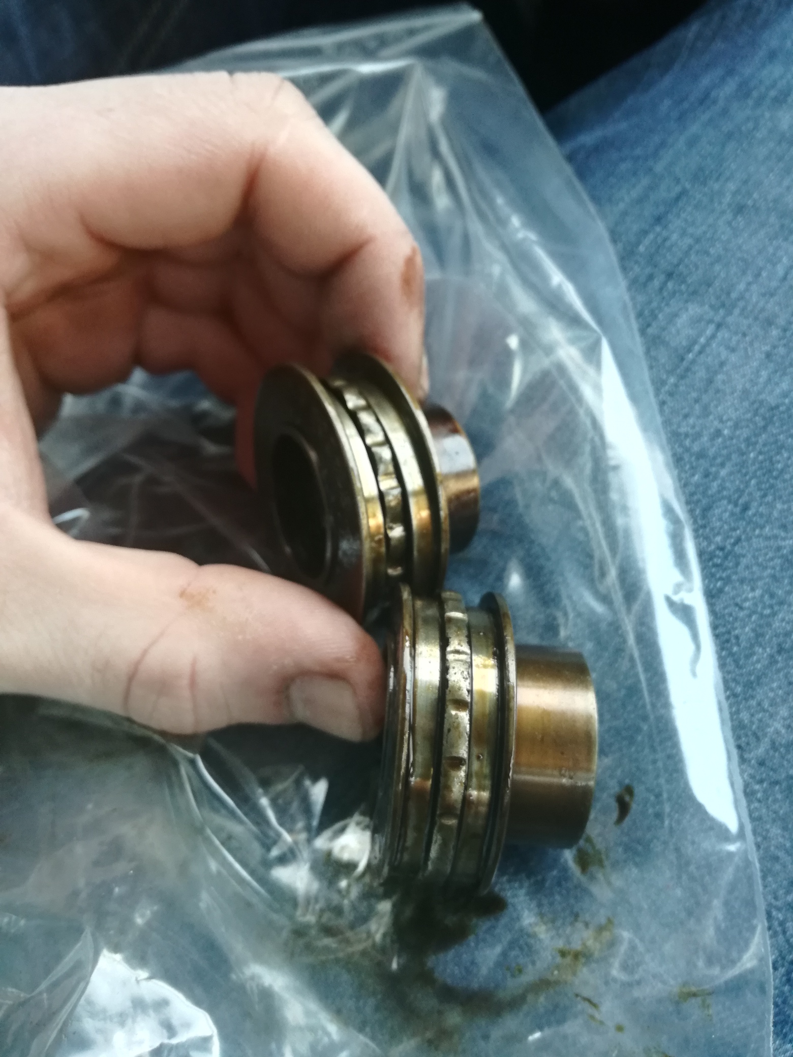

Aber es geht weiter...ich "revidiere" (mal wieder) einen Tauschmotor, gleiches Programm wie beim alten: Ketten komplett, Kopfdichtung, Schaftdichtungen, alle sonstigen Dichtungen und Simmerringe.
Dabei sind mir ganz besondere Ausgleichskettenräder untergekommen...:rolleyes: wohl sogenannte "Gleiträder":biggrin:
Die Führung der Ausgleichswellenkette hat sich auch schon begonnen aufzulösen, einige Stücke lagen schon in der Ölwanne, sogar der Kettenkasten war schon angeschliffen von der Ausgleichswellenkette.

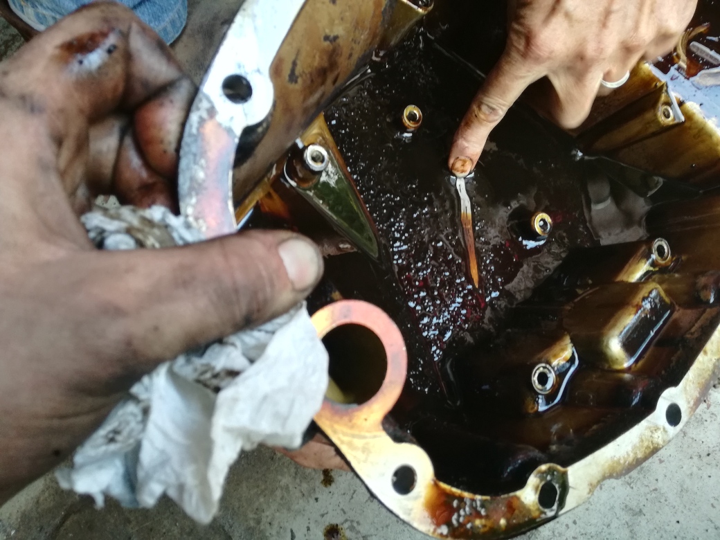

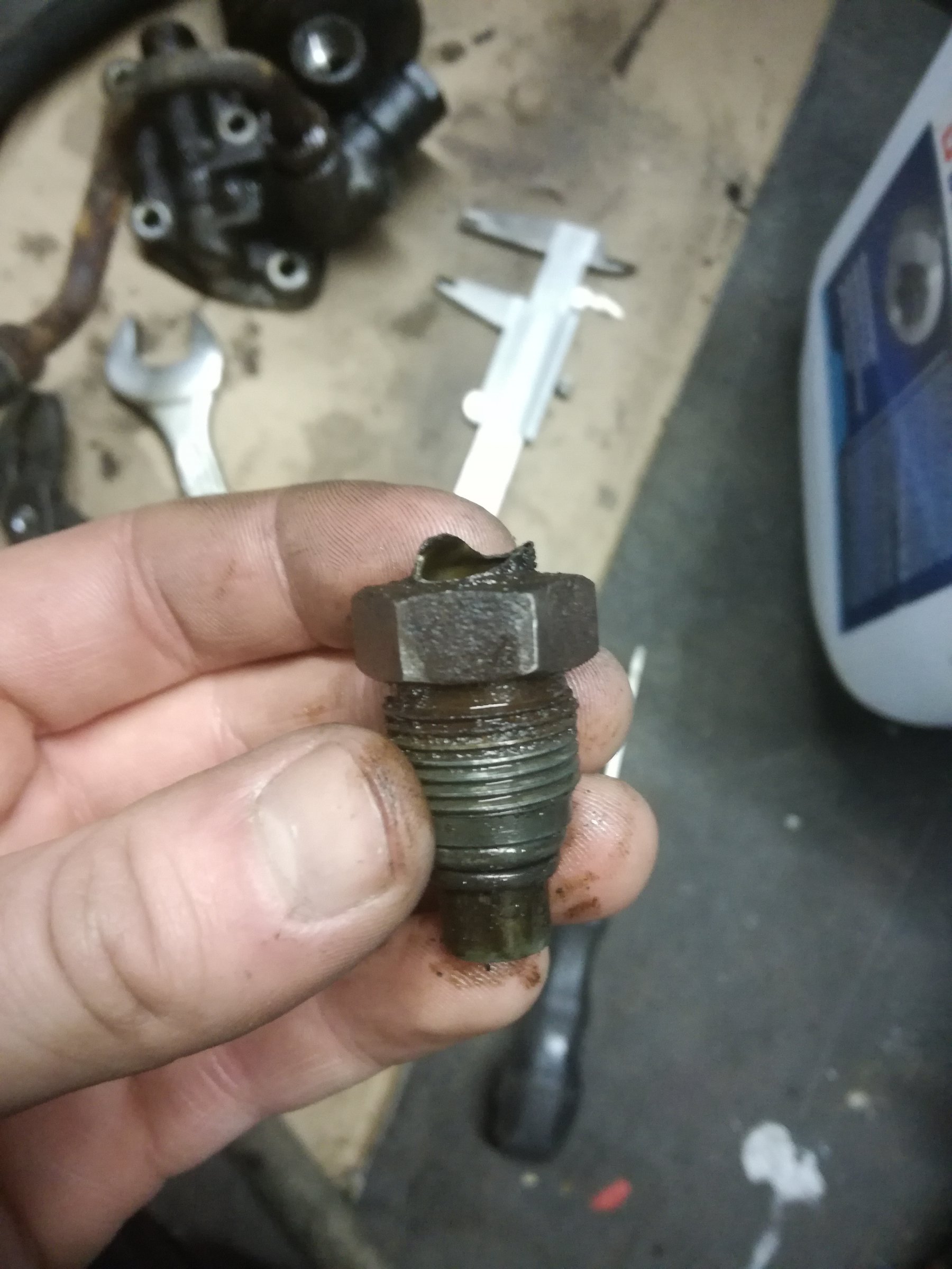

heute habe ich versucht die Leitungen vom Ölkühler am Ölfiltergehäuse zu lösen. Habe die Verschraubungen 3 Tage mit Rostlöser behandelt, sie gingen auch gut los, aber das Rohr von der Ölleitung hat es einfach abgedreht.
Gibt es Alternativen bei den Leitungen? Wenn es geht möglichst kostengünstig.
Ich kenne mich bei solchen Verschraubungen nicht aus.
Ziel der Aktion ist bzw. war es, die O-Ringe zu erneuern. Wenn ich schonmal dran bin, will ich es auch anständig machen.

Habe ein anderes Ölfiltergehäuse mit Ölkühler eingebaut und die Verschraubungen nicht geöffnet und nur konserviert. War mir zu kompliziert da etwas Neues zu basteln, weil die Verschraubungen keine genormten aus der Hydraulik sind.
Der Tauschmotor läuft jetzt. Nächste Woche wird der 9000 fertig und kann dann wieder die Straßen unsicher machen:top:

Die "Gleiträder" sind ein Fall für's Technikmuseum :rolleyes:
Eine derartig heftige Abnutzung habe ich da noch nicht gesehen. Sie scheinen überfordert gewesen zu sein. Da die aber nur die Ausgleichswellen antreiben, würde ich dort nach einem Lagerschaden suchen. Oder, sie waren falsch verbaut. Daß eine Kette mal am Gehäuse zu sägen beginnt, habe ich auch schon mal gesehen.
Eine derartig heftige Abnutzung habe ich da noch nicht gesehen. Sie scheinen überfordert gewesen zu sein...
Och,
Schon ein paar Male gesehen. Auch noch stärker verschlissen....
Obgleich ich nicht vom Fach bin, tue ich mich schwer, diesen Grad der Abnutzung noch als Verschleiß zu bezeichnen. Ich würde sagen, diese Kettenräder wurden zerstört.
Welche ist denn die bekannte Ursache dafür, daß die Kette die Räder derart abgeraddert hat? Bruch eines Kettenspanners? Feste Gleitringe oder Lagerschaden der Ausgleichswellenlager?
Ich darf turbo9000 mal vorgreifen - hatte den Link gerade parat: https://www.saab-cars.de/threads/mobile-autoscout-9000er-schon-besichtigt-empfehlungen-ja-nein.36005/page-102#post-994575
Meines Wissens wurde einfach schlechte, zu weiche Materialqualität bei bestimmten frühen Baujahren als Ursache genannt.
Aha, das von der Industrie häufig eingeräumte Mitspracherecht bzw. letzte Wort des Kaufmannes ist die Ursache. Bei der geplanten oder unbeabsichtigten Obsoleszenz kann man nix weiter machen außer kurz heulen und dann klotzen.
