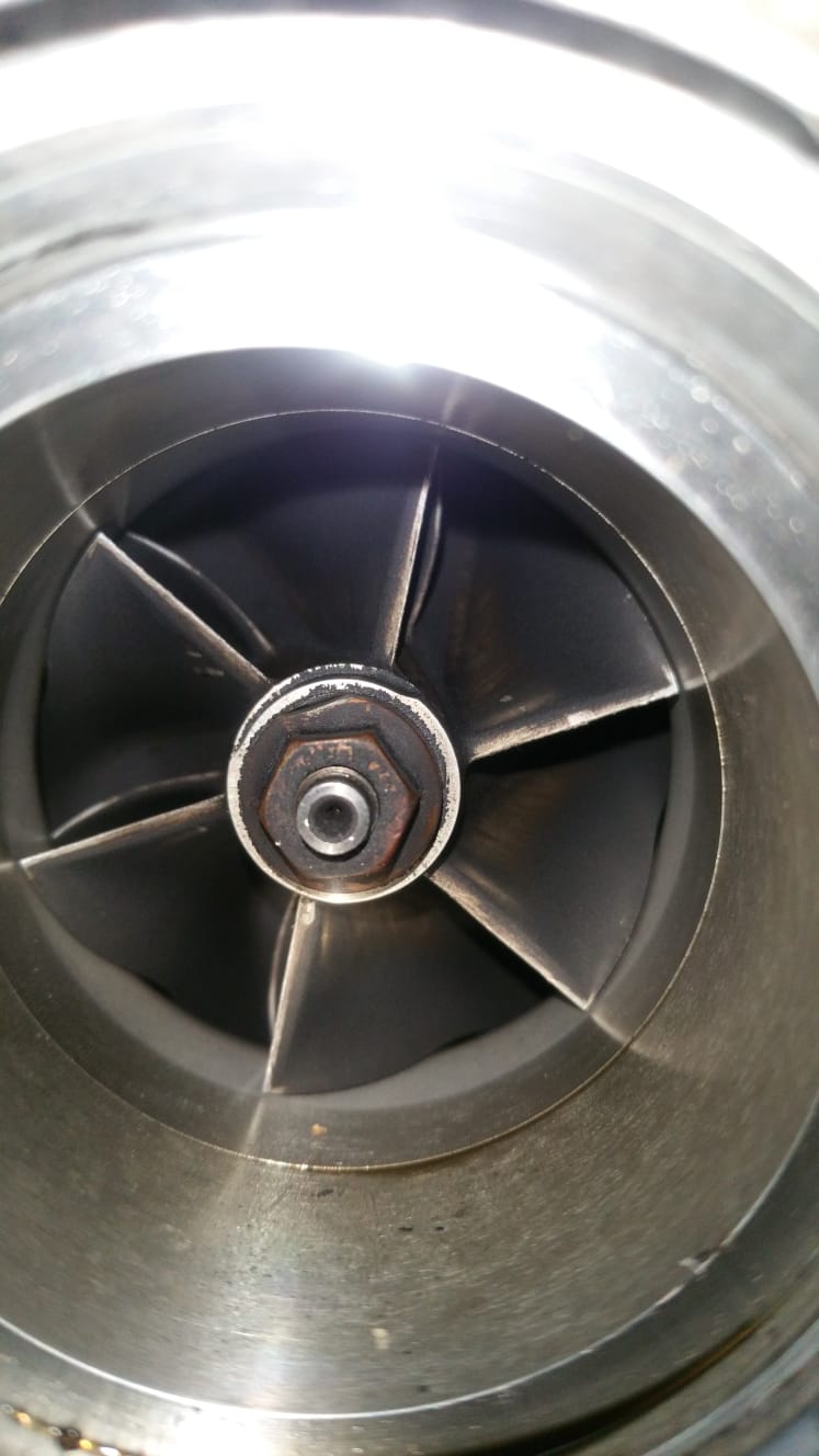

Mein 228tkm Turbolader
Ich habe die Tage den Turbolader austauschen lassen.
gehirschter LPT mit 228tkm
Das Schadensbild am alten verwundert mich jedoch etwas.
Was meint ihr? Ist das noch als normaler Verschleiss zu betrachten?
Was wird die Ursache sein?

Das ist kein normaler Verschleiß. Man sieht ja wie die endenda förmlich ausgefranst sind. Würde sagen da wären Krümel im Spiel.
Joa fragt sich nur was oder woher
Aus der kge?
richtig, es sei den TE hat ohne Luftfilter gefahren
grundsätzlich, nach so ein Bild ist der Motorschaden nicht weit

Also mein Lader sah an der Einlassseite nach 264.000 Kilometern so aus als ich ihn tauschen musste.
(Axiales Spiel, viel Rauch bei Kaltstart)
Also würde sagen das was du da hast ist sicher nicht normal sondern da müssen Fremdkörper im Spiel gewesen sein.
Und alles was am Schaufelrad fehlt kann gut und gerne noch im LLK hängen. Oder es ist bereits durch den Motor gewandert.
Beides unschön.

Definitiv war da ein Fremdkörper mit im Spiel.
"Normaler" Verscheiß ist nur am äußeren Bereich der Turbinenschaufeln zu sehen.

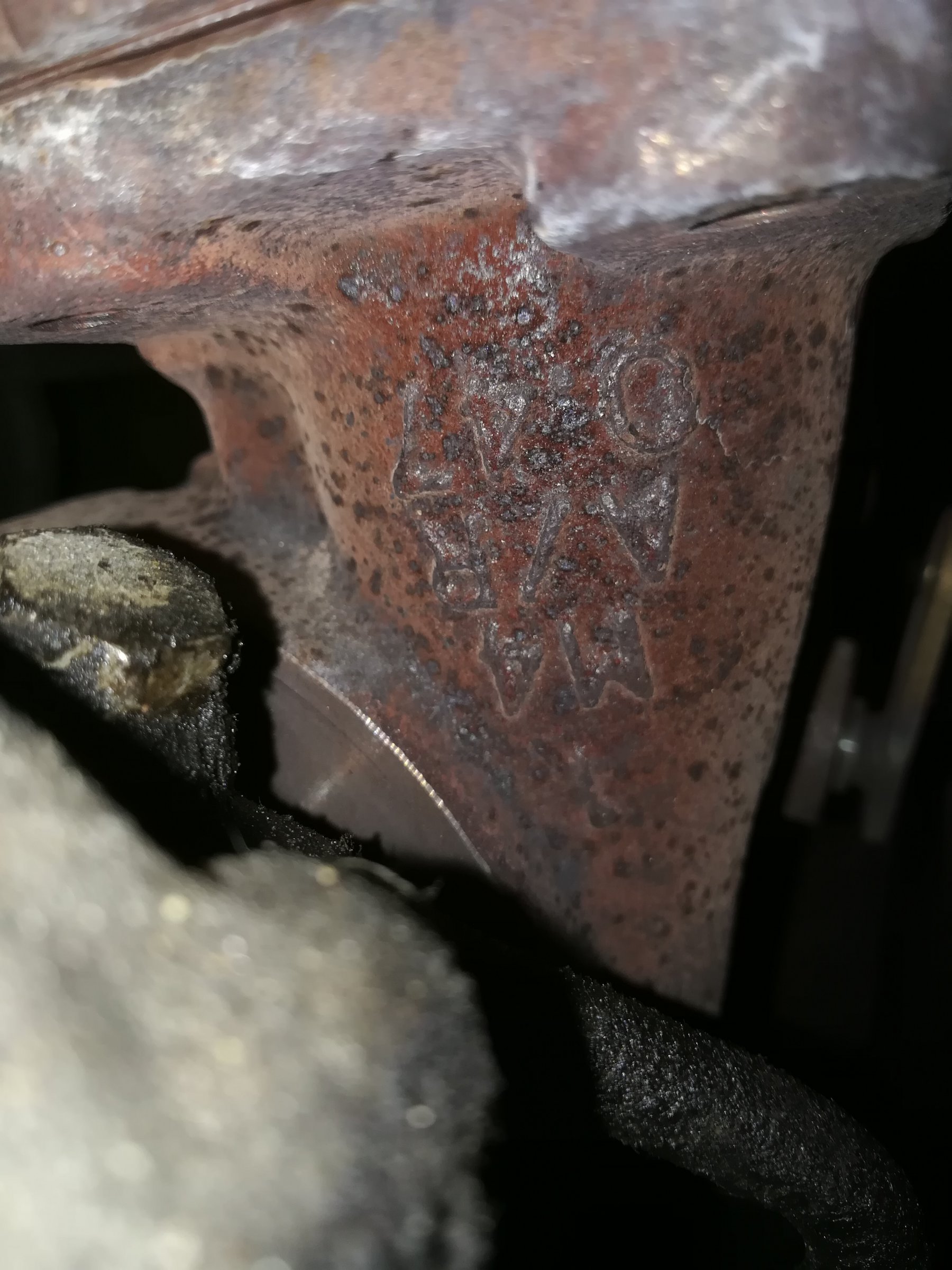

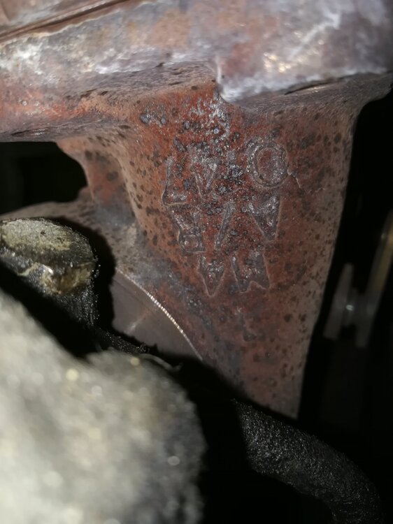

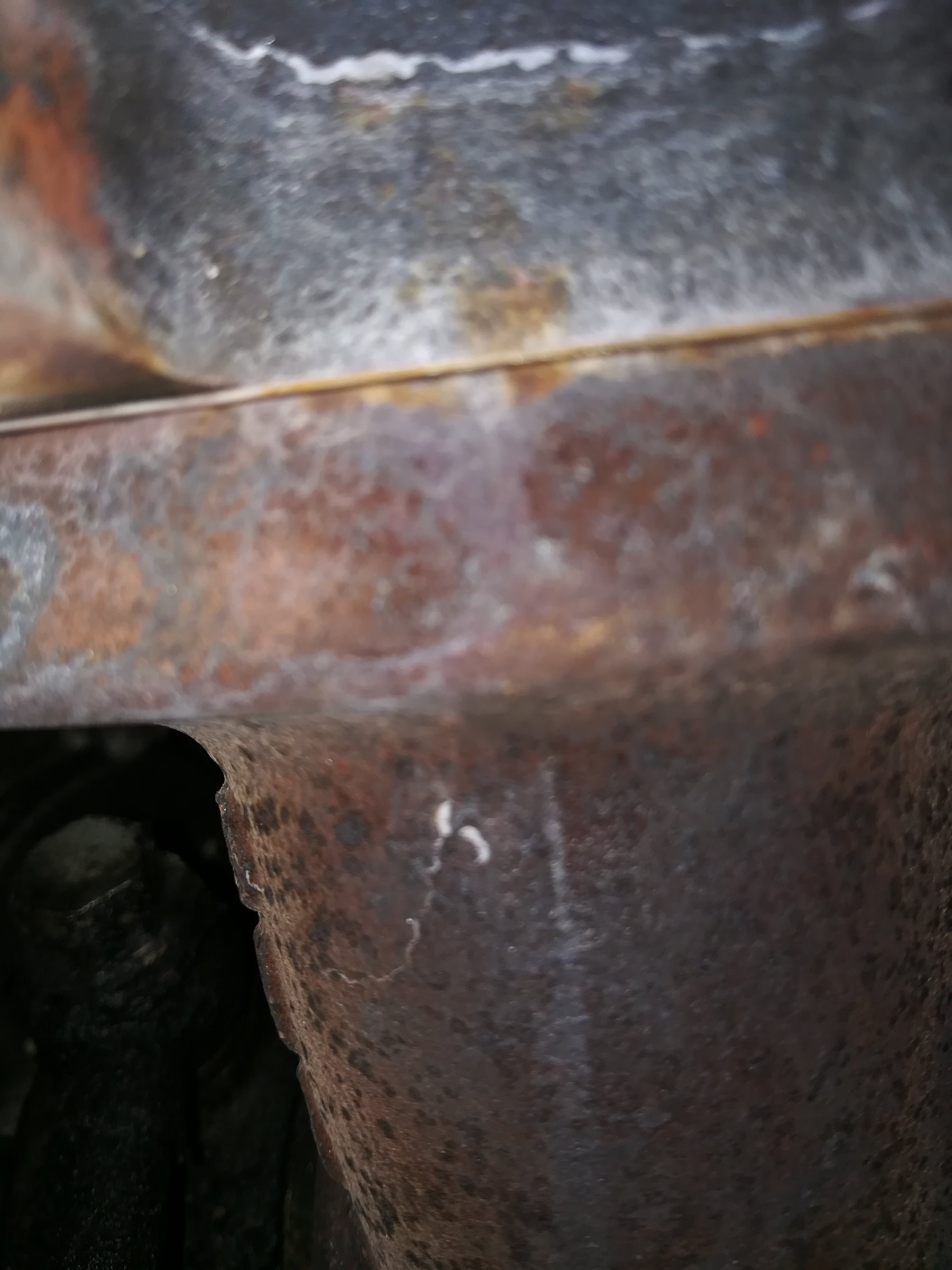

Ich hänge mich hier mal dran.
Für was haltet ihr das?
Ist das echt ein Riss im Abgasgehäuse?
[ATTACH=full]155320[/ATTACH]
[ATTACH=full]155321[/ATTACH]
Keiner ne Meinung dazu?
Wie lange ist das wohl noch fahrbar?
Die Bilder sind viel zu groß, man erkennt ja nicht mal um welches Bauteil es sich handelt...wenn man es nicht wüsste.
Anhand eines Fotos ist das kaum zu beurteilen. Sieht komisch aus, diese rundlich Struktur. So ein weißer Rand ist auch am Abgaskrümmerflansch zu sehen. Man könnte mal etwas wegschleifen und mit Bremsenreiniger säubern, wie sieht der Übergang dann aus?
Direkt nach einem Kaltstart drückt es meiner Erfahrung nach Kondenswasser durch Risse in diesem Bereich.
Manchmal werden solche Risse auch nur ganz kurz dunkler/feucht, dann ist es wieder weg.
Falls einsehbar könntest Du mal schauen.
Viel Erfolg, Uwe
