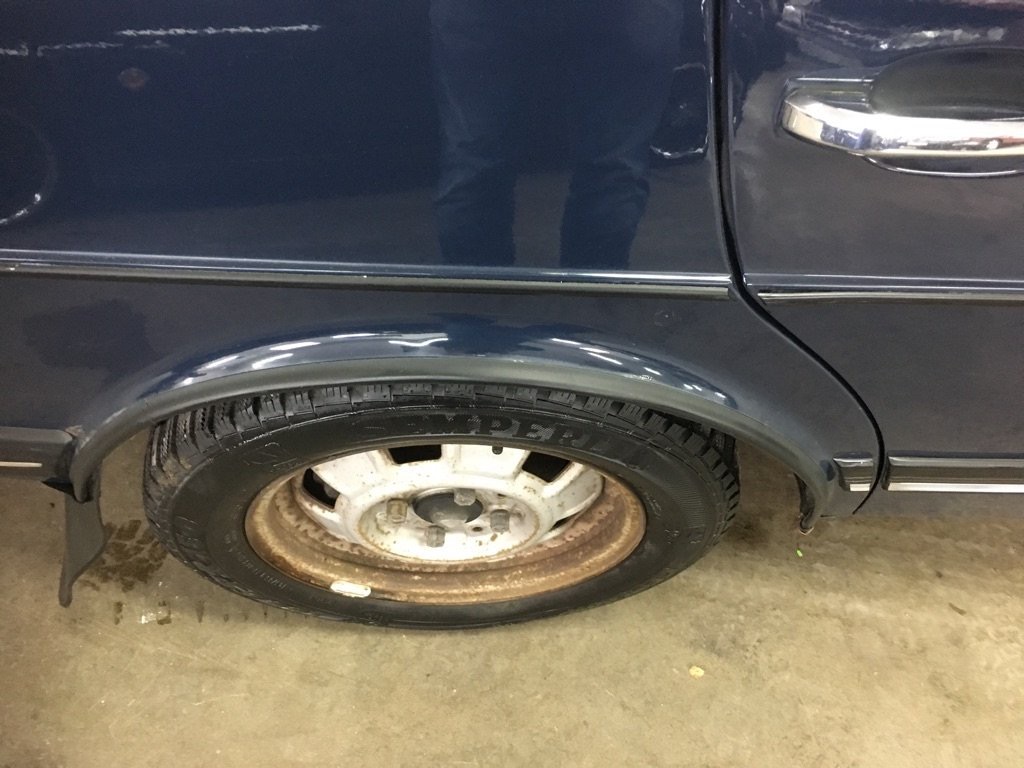

hat Dein Schweden-Import Bj. 1986 (hergestellt in 1985-?-) noch den alten Lochkreis mit den Stahlfelgen?
StahlfelgenSaabalter900.thumb.jpeg.31dc2c18391e1558defc42705ecb5251.jpeg Wie in #2 zu sehen ist, die Stahlfelgen, finde ich, Chic!
Sehen so nach "ultra Tiefbett" aus (a la Amazon/ für classische VW ein extra) Bei Saab original!!!:top: Wenn die Sandgestrahl sind und verchromt werden, ein Hit?

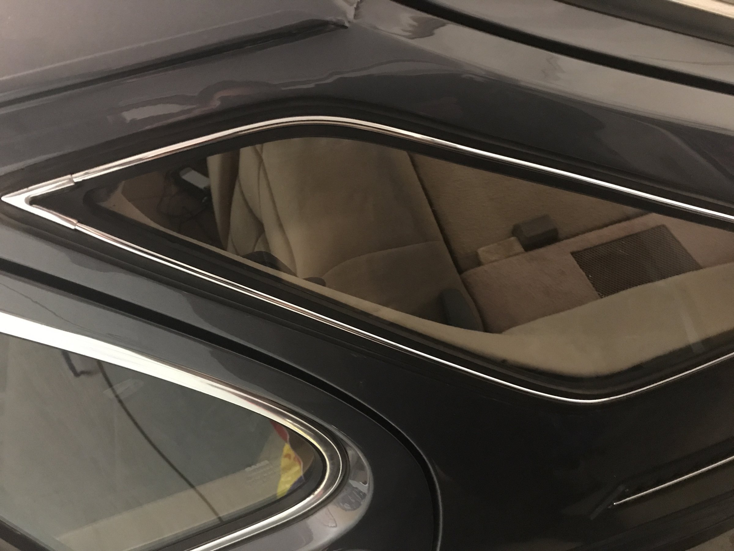

Chromprofilleisten von Döpper sind gerade gekommen, leider ist unnötige Kosten für die Nachnahmelieferung!
Montiere ich gleich heute Nachmittag.
Naja, die Kosten waren doch wohl aufgeführt und 2.5 bis 5.00 € zu verkraften, wenn man dies in Relation setzt.....( hast ja für die Bahnfahrt in D nix gezahlt)
Elende Plackerei, drei Stunden für die Heckscheibe gebraucht!
[ATTACH=full]155979[/ATTACH] Wie in #2 zu sehen ist, die Stahlfelgen, finde ich, Chic!
Ja haben den alten Lochkreis mit den Muttern auf den Stehbolzen.

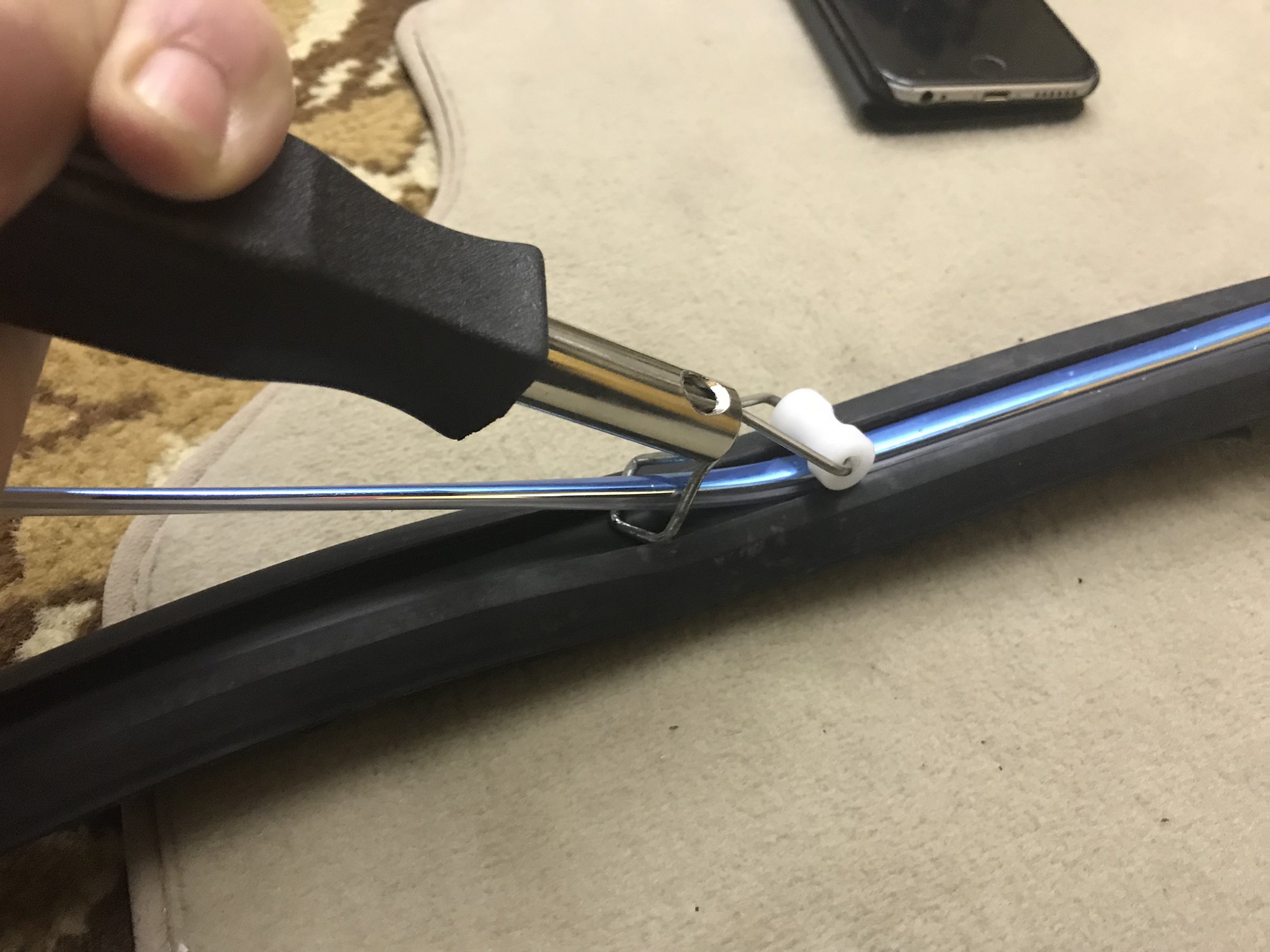

Hast du dir den Kedereinzieher geholt und auch benutzt?
Ne von Hand, mir hatte es von den Bildern her nicht erschloseen, wie das Dink funktioniert und ob es einen Vorteil hat.
´Dann musst Du das wohl nochmal üben :biggrin::tongue::tongue:
Ne mir tun die Flossen weh muss erst mal ein paar Tage warten bis ich weitermache
Und in dieser Zeit ist der Kedereinzieher auch bei Dir und es geht viel geschmeidiger und leichter.......:top:
Habe mir grad einen in eBay bestellt!
Ich habe jetzt mal schnell ein Bild gemacht von A4019366-009D-4419-A478-55E2D5857388.thumb.jpeg.c2f32bca0a75601ba2dadccd6962f0b0.jpeg diesem Kedereinzieher an einem Scheibengummi, den ich noch rumliegen hatte. Ordentlich Fit oder Spüli ran und schon flutscht der Keder ganz gut rein, wenn du das Teil in Richtung Griffstück ziehst. Mit einem breiten Schraubendreher mußt du dann halt hin und wieder die Gummilippe etwas hochheben, wenn du mal rausgerutscht bist. Ich habe damit auch die dünnen Keder für die kleinen Heckscheiben eingezogen.image.thumb.jpg.e38658aa544cef5e0bbc3252abfad683.jpg

Bald fertig mit den verfluxten Chromkedern, bin gespannt, wie ich die Eckstücke wieder ordentlich reinkriege - zur Not muss Sikaflex wohl helfen
Sei vorsichtig. Wenn man die verbiegt, brechen die sehr schnell....
Mit Sika wird das nichts, Du musst die Ecken einklemmen, dann klappt das schon.
Ja, einfach wieder rein klemmen. Die halten super. Auf keinen Fall mit irgendeiner Pampe da herumkleben!
Wird schwierig, sind z.T. recht verbogen und halten nicht richtig, auch weil der Gummi an den Eckem ziemlich gedehnt ist!
