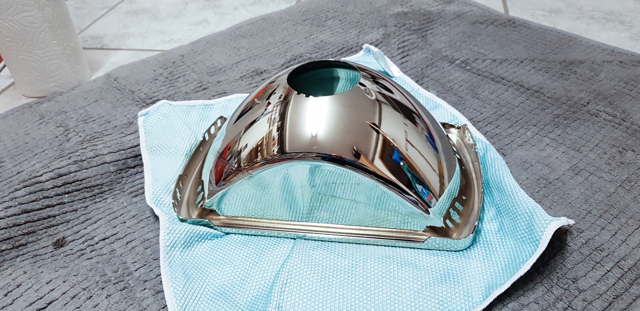

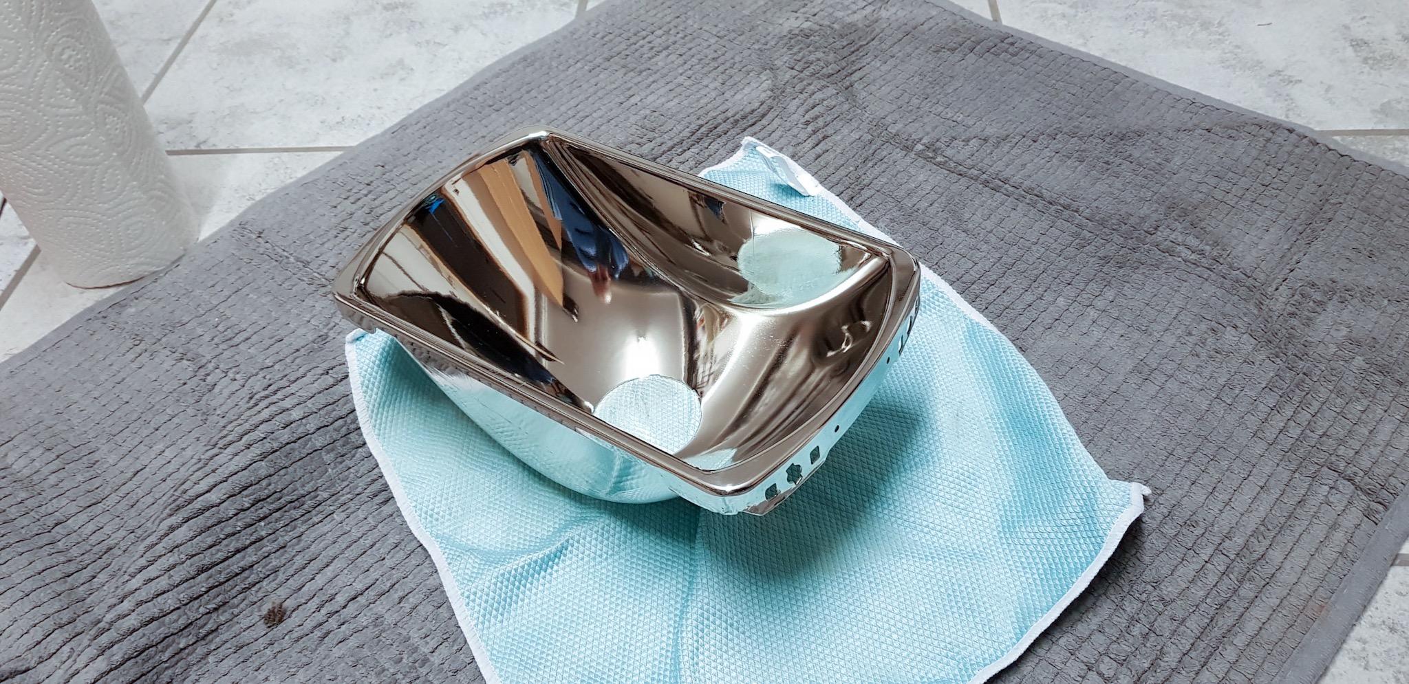

Das mit dem Vernickeln sieht auch sehr gut aus!!! Wieviel kostet das und wie sieht es mit der Leuchtkraft/farbe aus? Das scheint einen Rosastich zu haben oder täuscht das ? Kannst du schon etwas zur Haltbarkeit sagen?
Das scheint beim 2. und 3. Foto am Weißabgleich zu liegen (vgl. die wahrscheinlich weiße Papierrolle!), das 4. Foto scheint da realistisch getroffen.
Liegt vielleicht am Bildschirm, aber auch in Bild 4 sehe ich eine farbliche Abweichung durch die Streuscheibe hindurch. Davon ab eine professionell durchgeführte und offenbar nachhaltige Alternative.
Ja, das scheint mir auch eine gute Alternative zu sein. Und im Vergleich/Abgleich mit der Papierrolle sieht es wirklich gut aus.
einfach mal das Handtuch unter den Scheinwerfern vergleichen. Ich behaupte mal es ist das gleiche. Aber den dort anzusehenden Farbunterschied sollte man auch auf die Reflektoren projezieren ...
Wahrscheinlich wurde durch das Handy die Farbe verändert. In echt sehen sie aus wie verchromt. Preislich lag es bei 80€ pro Reflektor aber es war wohl viel mehr Arbeit als gedacht. Mussten von Hand abgeschliffen werden. Habe sie gestern erst erhalten, kann also nichts zur Haltbarkeit sagen, soll aber wohl für immer sein.
Ich war so frei und habe den Weißabgleich angepasst:

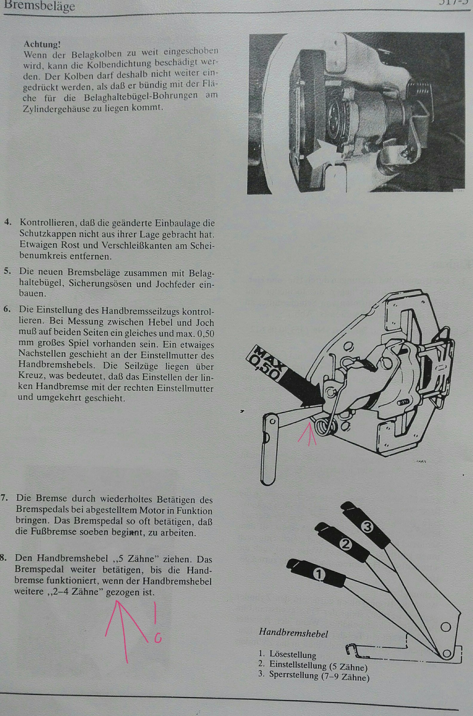

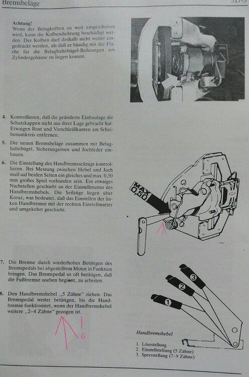

Hier nochmals die entsprechenden Seiten aus dem Werkstatthandbuch. Wenn man sich daran hält, kann eigentlich überhaupt nichts passieren und es klappt.

Meine Reflektoren waren auch leider nicht mehr zu retten. Aber anstatt sie mit Alu bedampfen zu lassen, habe ich sie vernickeln lassen. Somit kann beim Einbau nichts passieren und ich hoffe das
sie ihren "Glanz" für immer behalten.:top:

Ohne Dir Angst machen zu wollen, meine Erfahrung mit vernickelten Oberflächen, in meinem Falle im Sanitärbereich, sind nicht die Besten. Nickel hat die unangenehme Eigenschaft mit der Zeit den Glanz zu verlieren, das kann zwar dauern, aber wird irgendwann kommen. Deshalb wurde dann wohl normalerweise eine auch farblich neutrale Chrombeschichtung aufgebracht. Definitiv hat Nickel einen weichen gelb/gold/rosa Glanz (das war mein Grund für den Einsatz im Sanitärbereich).

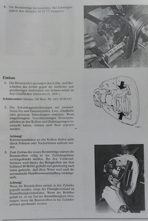

Am wichtigsten bei der Montage ist, dass Du den Bremskolben mit dem Schlüssel soweit auseinander schraubst wie möglich.
Dann mittels Montiereisen oder etwas ähnlichem den Sattel wieder zurückdrücken und ggf. noch einmal auseinanderschrauben.
So lange, bis die Bremsbeläge wirklich nur mehr saugend reinpassen.
Wenn dort zu viel Luft ist, gleicht das die Hydraulik der Fußbremse zwar aus, für die mechanische Handbremse reicht es aber dann nicht mehr.
Am Seil selbst was zu verstellen bringt da überhaupt nichts, Du schaffst Dir dadurch schlimmstenfalls noch ein weiteres Problem!

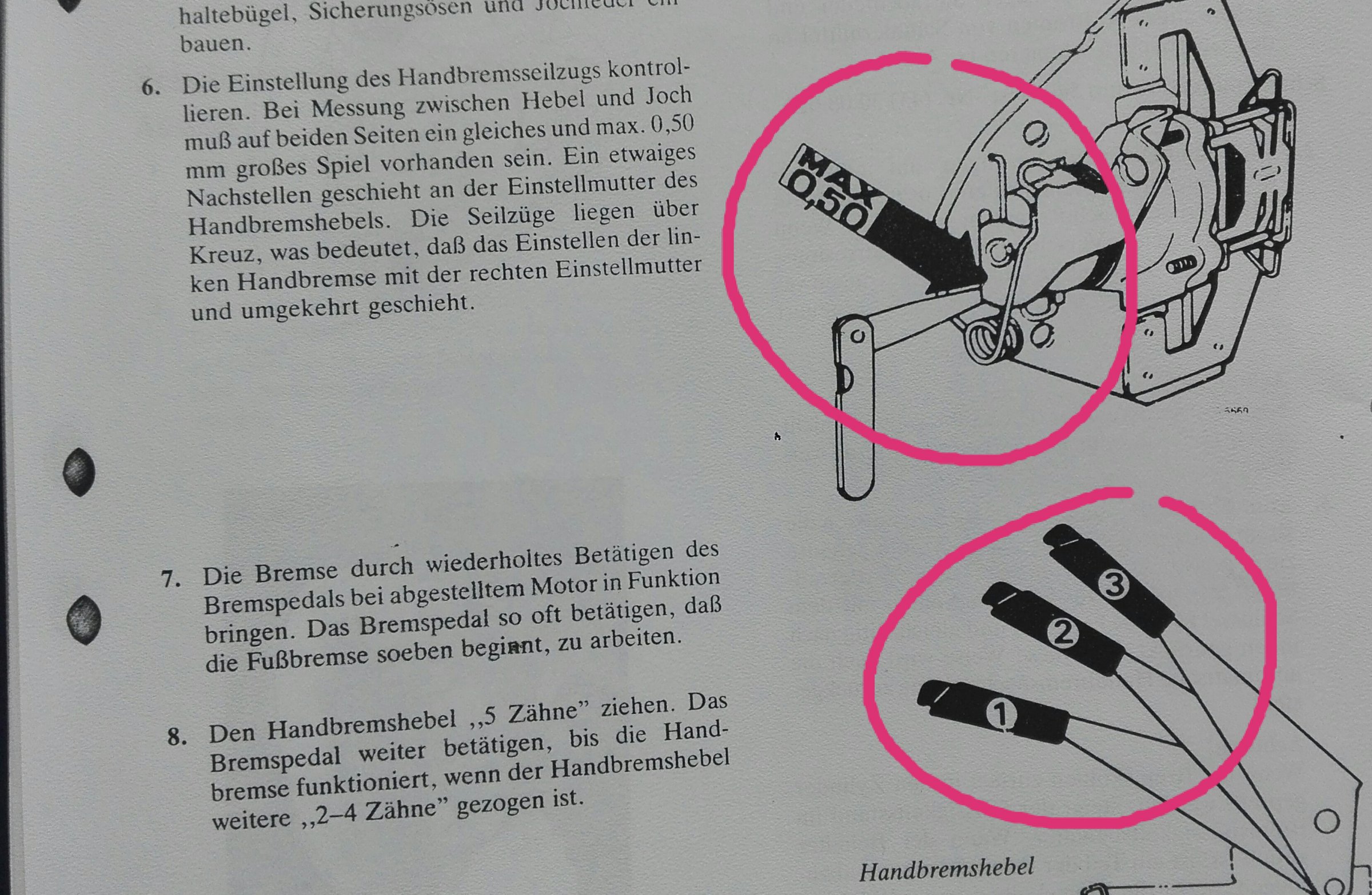

[ATTACH]157568[/ATTACH] [ATTACH]157569[/ATTACH] [ATTACH]157570[/ATTACH]
Danke, genau so habe ich es gemacht. Nach Montage der Sättel gingen die Bremsbeläge locker rein, also etwas mehr als saugend. Die Kolben waren ganz hinten und den Sattel habe ich an den dafür vorgesehenen Stellen gefettet, damit er gut gleiten kann. Die Hebel für die Handbremse auf den Bremssätteln gingen bei händischer Betätigung einwandfrei - habe leider nicht getestet ob die Kolben rauskamen bei ausgebautem Zustand - muss ich ggf. noch wiederholen. War gestern abend schon spät und nicht mehr richtig hell. Deshalb habe ich am Handbremshebel nicht mehr rumgemacht. Was muss ich ggf. abbauen um an die Züge zum Nachstellen zu kommen?

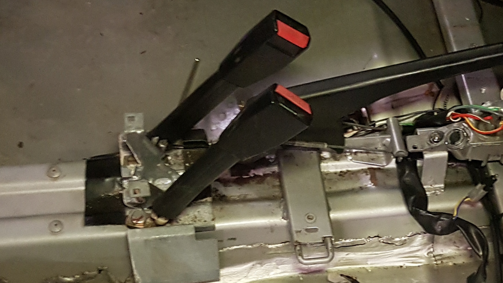

Die Handbremsseile gehen an den Handbremshebel. Da muss die Verkleidung drumherum weg, dann kommst Du hinten an die Einstellschrauben.
Sieht dann so aus, ok, man muss nicht alles demontieren:biggrin:
...und die Seile sitzen über Kreuz...
