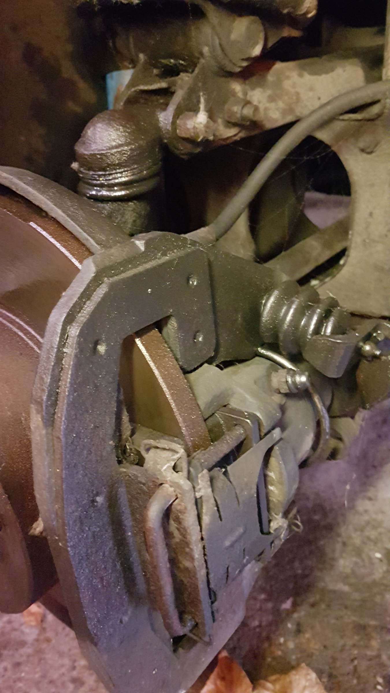

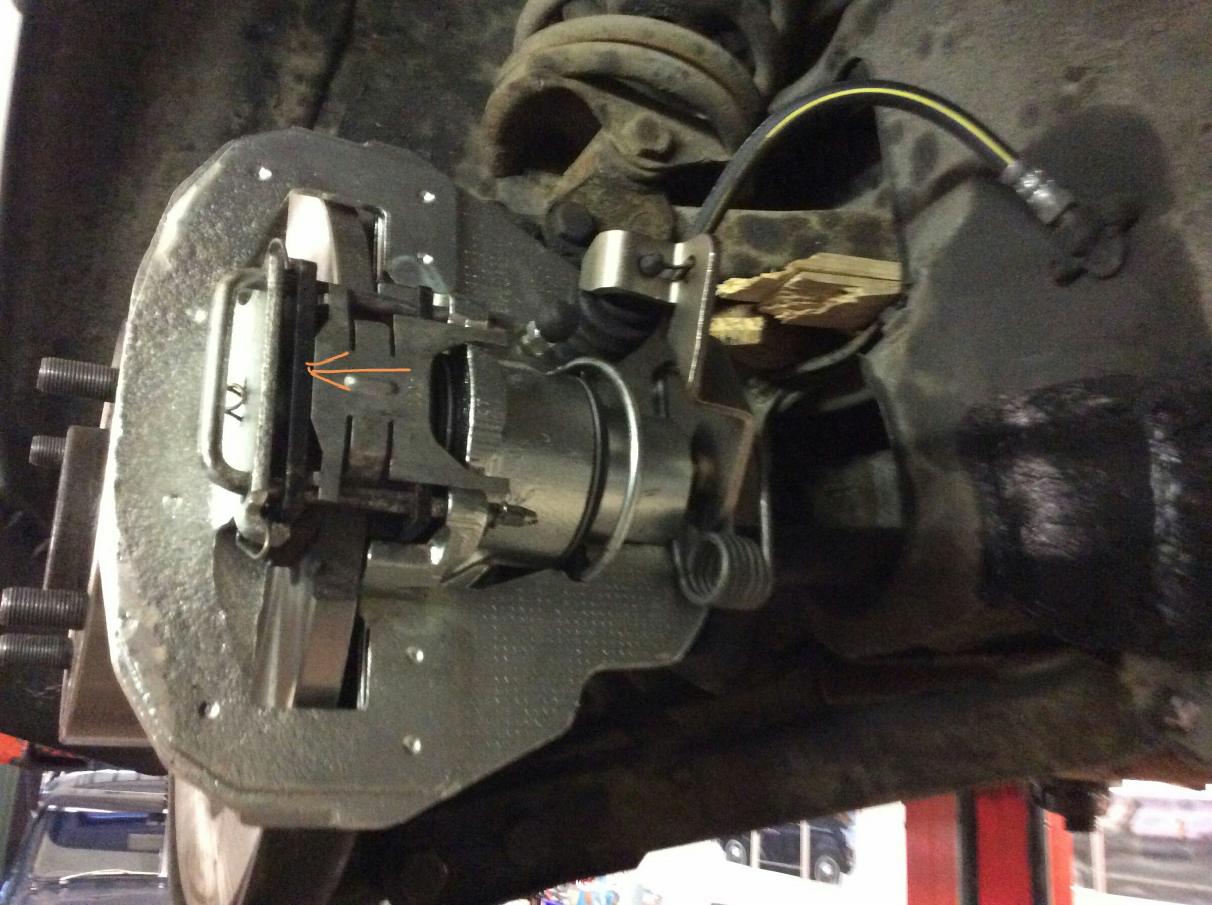

Ähhhm und die Feder sollte AUF dem Bremsklotz liegen, nicht davor.Also weiter nach links,so das die kleinen Nasen des Blechs hinter der Stahlplatte des Klotzes liegen. Liebe Grüße
[ATTACH=full]157032[/ATTACH]
Deswegen sind vorher-nachher-Bilder immer hilfreich:hello:

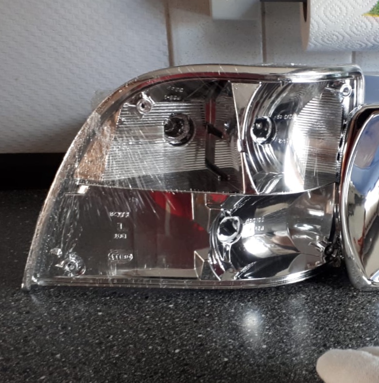

...für die komplette Optik auch die Einsätze der Seitenblinker nicht vergessen. Auch dort verabschiedet sich die Beschichtung, sodass sich die ehedem weiß erstrahlenden unteren Streifen der Blinker verdunkeln. An den Blinkergläsern selbst liegt es nach meiner Erfahrung nicht.
Sofern kein Neuteil vorhanden: Den Blinkereinsatz entweder mit Chromspray behandeln (hier anderswo gelesen, selbst habe ich keine Erfahrung damit) oder gleich mitverspiegeln lassen. Zu letzterem werde ich demnächst mal Bilder einstellen.
