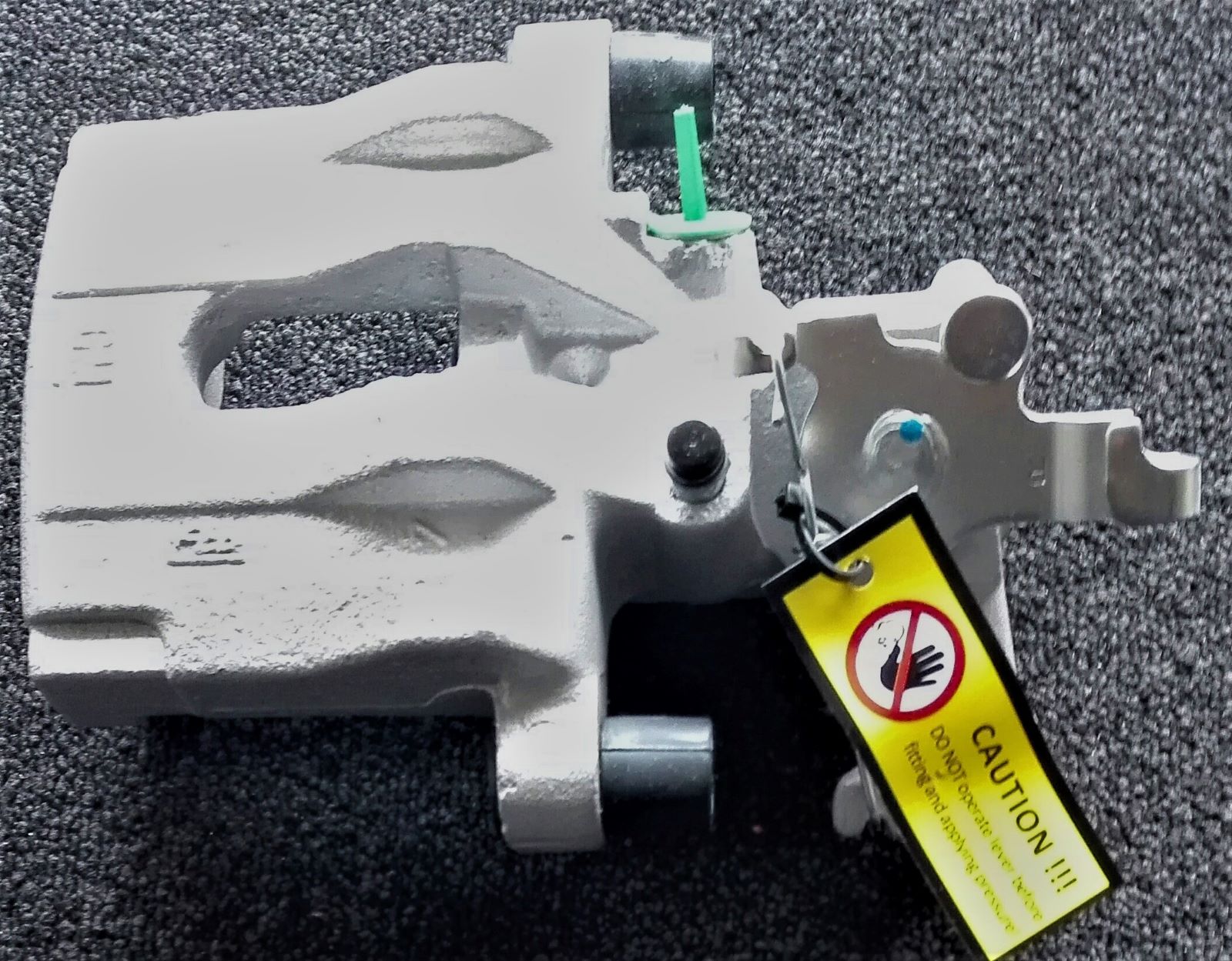

Ja eine Einbauanweisung mit Hinweis darauf sollte schon mitgeliefert werden. Raten lässt sich das ja nicht. Die Amstrong Hebeldämpfer für den 95 dürfen auch, nachdem sie in Einbaulage durchbewegt worden sind nicht mehr flach abgelegt werden, sondern sind direkt einzubauen.
... wusste nicht, dass der Handbremshebel nicht ausprobiert werden darf.
Auf den Gedanken wäre ich auch nicht im Traume gekommen. Wäre mir also mit absoluter Sicherheit ebenso ergangen.
So heute nochmal alles auf Null gestellt und die Bremsen nach eurer Anleitung eingestellt - hat wohl funktioniert - vielen Dank!

ES gibt Anbieter die an Renovierte Sättel n Schild anhängen:top: ist nicht für n 900 aber egal.
Und, um welchen Anbieter renovierter Sättel handelt es sich? Sonst ist das allenthalben ein schönes Bild :rolleyes:
Es geht nicht um den Sattel sondern darum das der Anbieter einen Hinweis darauf gibt keine den Hebel für die Handbremse nicht vor komplettem Einbau und Anschluss zu bewegen.
Sind von Bosch und fürn 9-3.
Und mir geht es darum, den Anbieter zu erfahren, damit andere oder ich evtl. auch davon profitieren können :ciao:
Für welches Auto ist auch mir Nebensache
