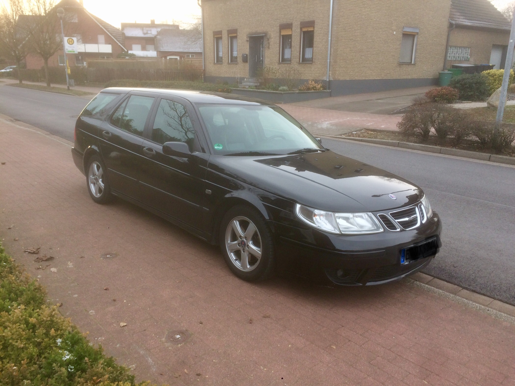

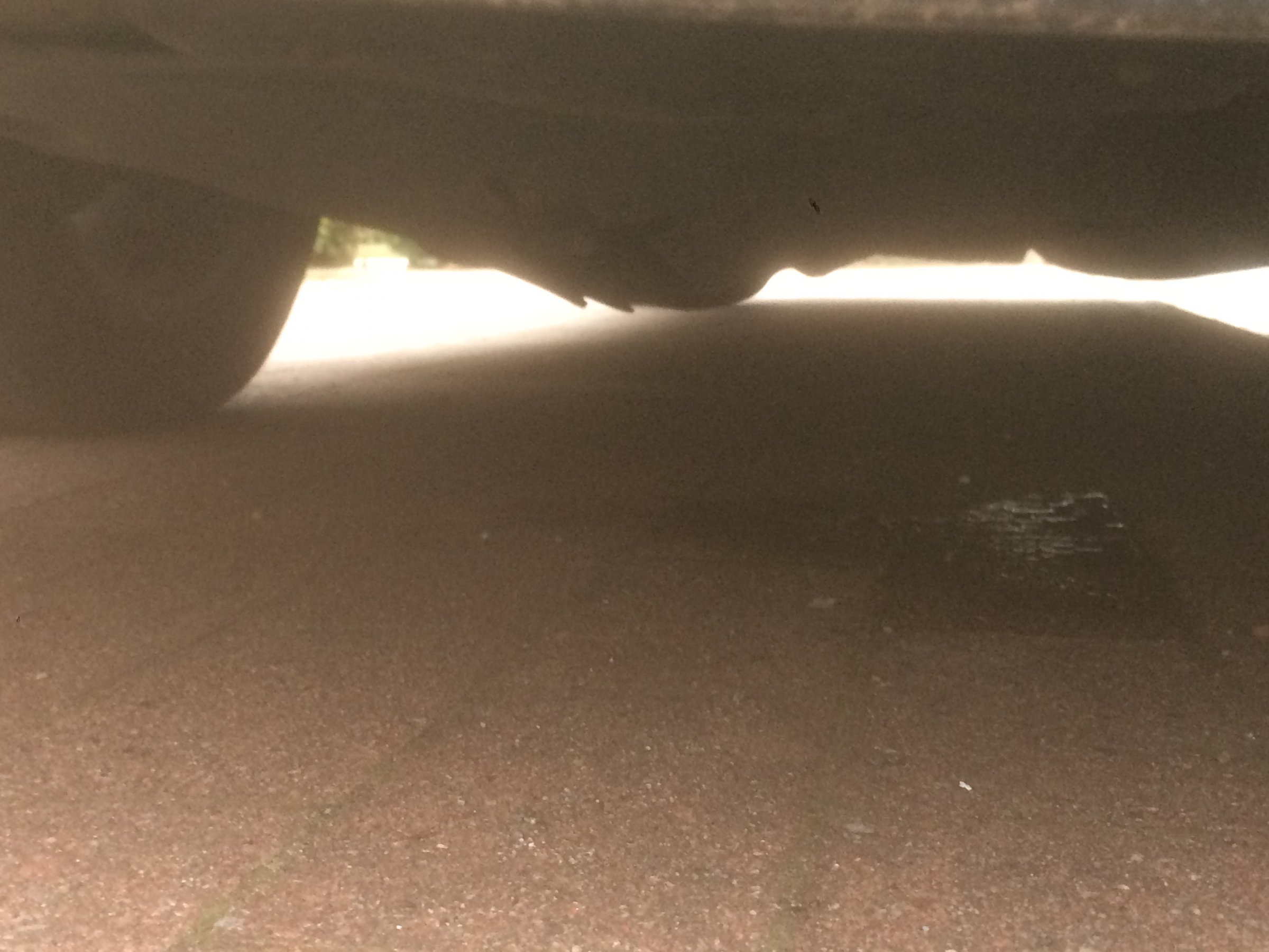

Anbei ein erstes Bild des guten Stücks. Sowie ein zweites von der Pfütze, bei der es meines Erachtens unten von der Abdeckung rechtsseitig (=Spritzwand?) tropft. Kühlmittelstand gesunken, aber noch zu einem guten Viertel im Ausgleichsbehälter. Von oben sichtbare Schläuche i.O..
Glückwunsch!!!!!!
Coole Kiste:-)
Wenn Kühlmittelventil, dann fast Glück gehabt,
wenn Marder, dann bitte in jedem Fall dach Instandsetzung eine vernünftige Motorwäsche machen.
Es ist ein ganz klassischer Fall, dass der Marder in einem Auto zuschlägt, das von einem anderen
Standort verbracht wurde (anderer Marder vorher hat Duftnote hinterlassen); da flippt Dein Haus- und
Hofmarder aus und beisst alles was nicht nach ihm riecht (ob die Theorie haltbar ist, weiß ich nicht genau,
ich habe es einst genauso gemacht und hatte nie wieder ein Marderschaden an dem betroffenen Fahrzeug)
Sag mal, ist der fotografierte Wasserfleck unter dem Wagen der besagte Fleck der nun durch den Verlust entstanden ist? Wenn ich das richtig sehe, ist das zu Eis geworden, oder täuscht das? Denn dann würde ich sagen, ist deine Kühlmittelmischung nicht wirklich frostsicher. Eigentlich dürfte das Zeug auch auf dem Boden nicht einfrieren, da es doch mindestens bis -20° frostsicher sein sollte! Man kann einen winzigen Tropfen davon m ruhig mal verkosten - ist es seeeehr süß, dann scheint das Mischungsverhältnis OK, ist es kaum oder gar nicht süß, dann droht eine Katastrophe nach Frostnächten.

Gefroren ist’s nicht, nein. Und probiert habe ich... ist schon süß. Morgen geht der Wagen in die Werkstatt, wo sich der Verkäufer ihm noch mal annimmt.
