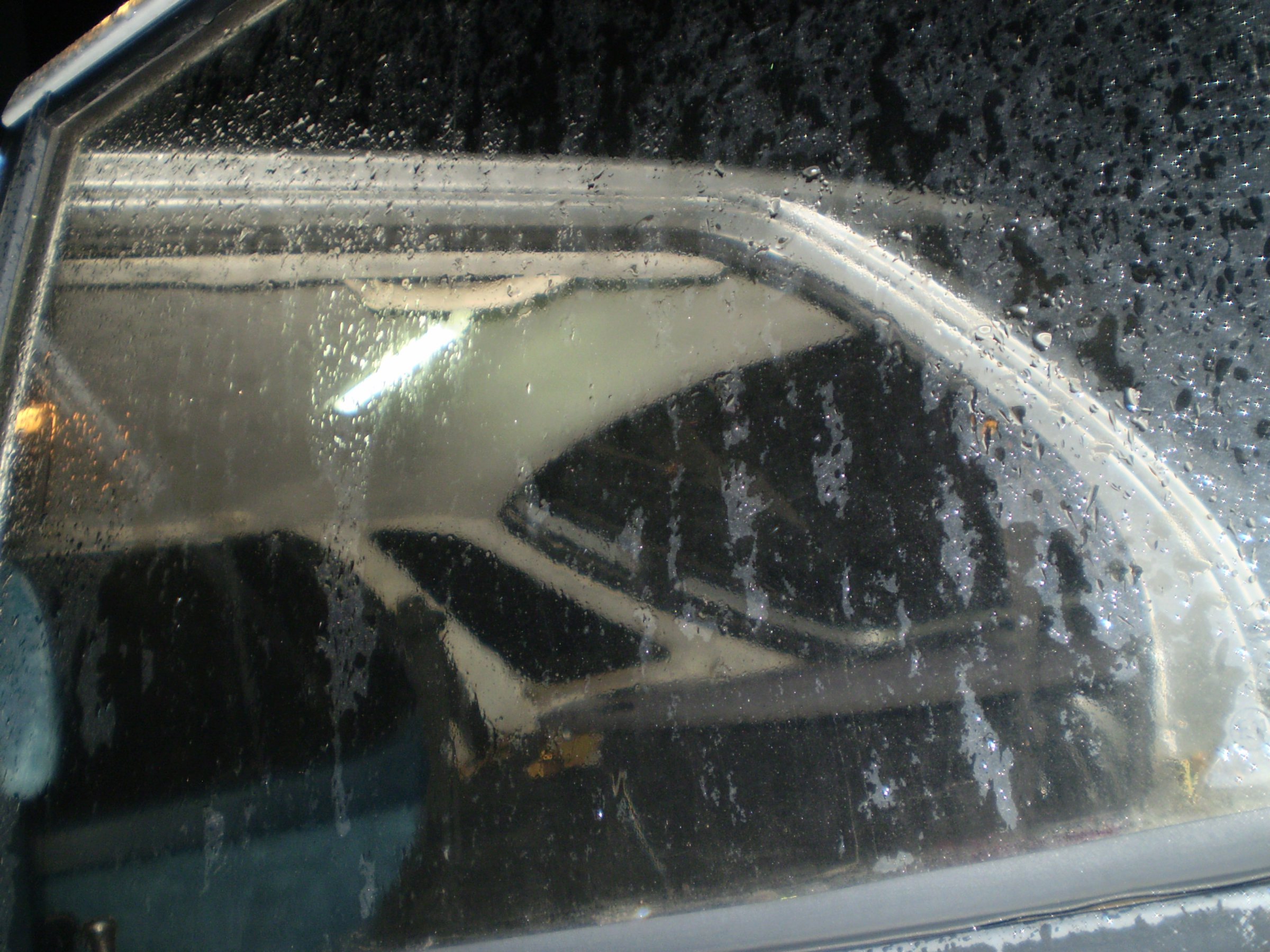

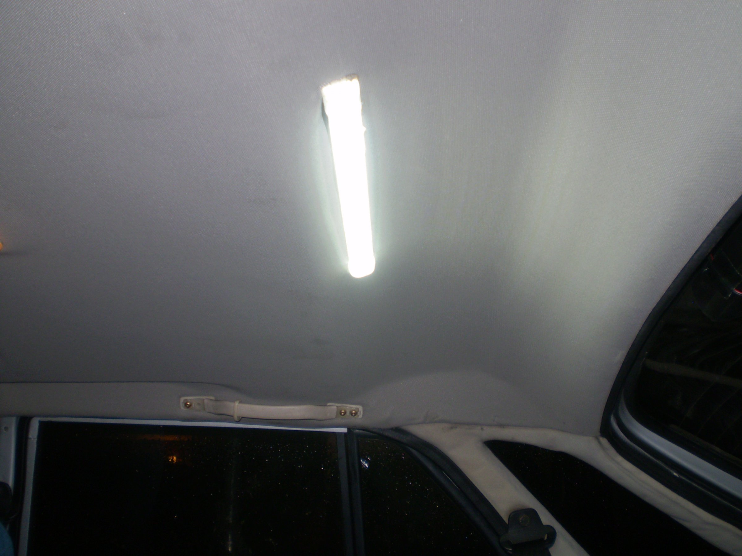

Vor kurzem eingebaut, der Himmel wurde gerade gemacht, nun habe ich in der Nacht ein super Powerlicht :)
Einen Balken LED Licht aus China ... dagegen ist die Originalbeleuchtung so hell wie Glühwürmchen ... :) :) :driver:
Dass dies nicht jeder in seinem 900er haben möchte, wird Dich jetzt aber sicher nicht wundern, oder?
Ist in meinem DailyDriver verbaut ... praktischer Nutzen geht voran ...
Kann man auf jeden Fall besser machen, dieser Fall hier hat eher Pilotcharakter ... :)
Für die "besseren" Modelle wird es feiner ... :)
Irgendwie muss man seine Erfahrungswerte ja aufbauen ... :)
Da warten noch Gelegenheiten auf mich :top:
