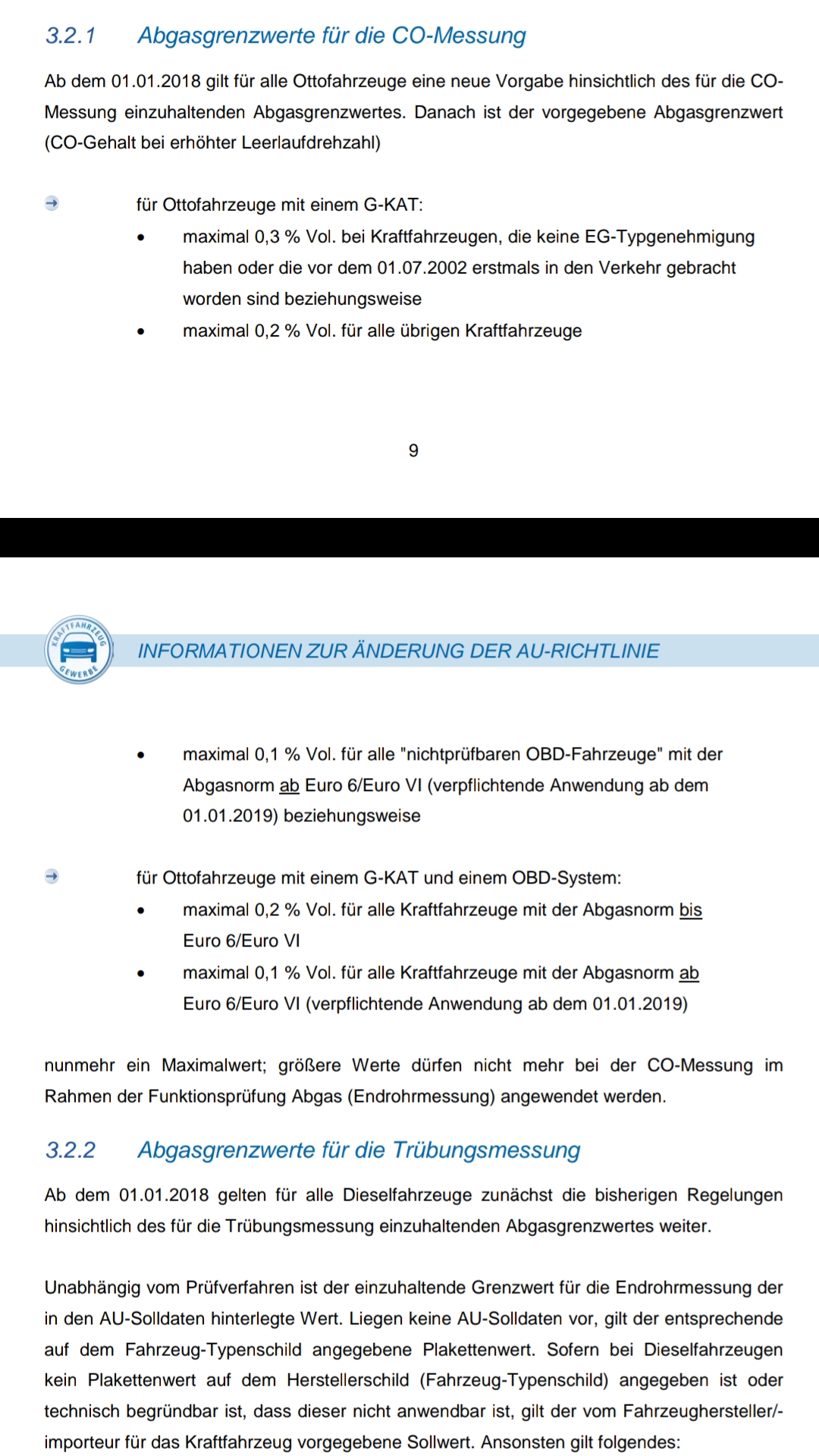

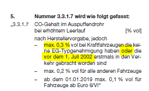

Doch es geht um gesetzliche Grenzwerte, die sind nicht diskutabel:
Zulassung vor dem 01.07.2002 gilt 0.3 % Vol.
Wahrscheinlich liegt der Fehler in der Annahme der Wagen wäre ab 01.12.2008 mittels OBD geprüft worden, für diese gilt 0.2 % Vol . War beim 9-3 nie der Fall!

So sieht es aus, 0,3 % Vol sollte richtig sein und ist auch so im Verkehrsblatt aufgeführt, amtlicher geht es wohl nicht.

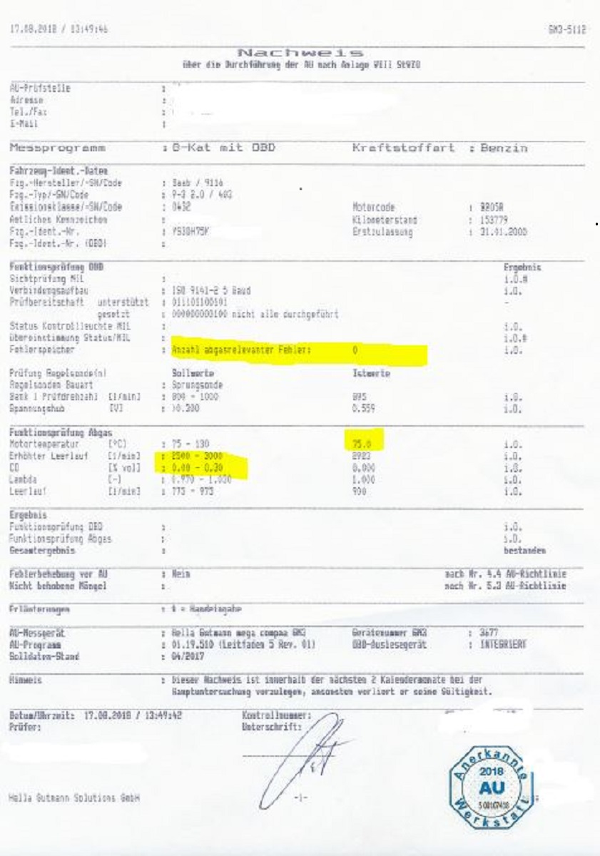

Anbei mein letzter AU-Nachweis zum Vergleich, dort ist auch eigentlich alles vermerkt:
EZ
Emissionsklasse
Motortemperatur
Fehlerspeicher etc.
Wenn hier alles korrekt ist, ist die AU bestanden!
Hier sollte der Themenstarter nochmals nachbohren, der Grenzwert ist klar mit 0,3 % Vol. definiert.
Das neue Prüfprozedere gilt ab 01.01.2018.
