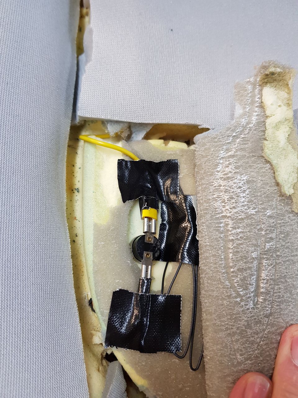

Ich habe heute noch mal alles getestet.
Der Schalter im Sitz funktioniert. Habe das Multimeter so angeschlossen, dass es piept wenn der Schalter Durchschluss hat und ausgeht wenn der Schalter öffnet. Mit Kühlpack und der SH jeweils den Sitz gekühlt und erwähnt. Er macht was er soll. Also die SH quasi auch. Aber es wird nach wie vor nicht so warm.
Meine Idee ist, den Schalter im Sitz etwas zu „isolieren“, so dass die Wärme von der SH am Schalter erst später „ankommt“ also der Schalter die Wärme später registriert.
Dazu muss der Sattler den Sitz noch mal öffnen und etwas tiefer im Sitz unterbringen.
So meine Idee.
Würde das etwas bringen oder bin ich da auf dem Holzweg?
Über eure Einschätzung würde ich mich freuen.
Hier noch ein Bild meines Sitzes, das ich noch von damals gefunden habe. Hatte mir mein Sattler damals geschickt. Mind. einer der Heizdrähte ist schon recht nah am Schalter, oder?
Der Schalter ist falsch herum eingebaut (unterseite nach oben)
Kleine Ursache ....... :top:
Man könnte natürlich auch einen Thermoschalter einbauen, der erst später öffnet - wäre dann natürlich nicht mehr original.
... interessant! Danke! Wieder was gelernt.
Das kann ich bei der Gelegenheit auch wieder richten lassen, aber schaltet der Schalter so (falsch herum) nicht eher später ab und sollte dafür sorgen, dass sie länger an bleibt?

Wenn Du die wärmer haben willst, nimm den Thermoschalter raus und schleife da einen Schalter ein, den Du selber an und aus machen kannst. Habe ich schon mehrfach so umgerüstet.
Bei der Variante ist aber die Gefahr, daß es zu heiß wird und ggf. was anfängt zu schmoren. Ich finde so Automatismen an der Stelle einfach sicherer.

Im Original ist der Schaltknopf von einem Vlies bedeckt bzw. eingebettet (zumindest in meinen Sitzen). Ist zwar nicht besonders dick, aber isoliert sicher ein wenig sowohl gegen die Körperwärme als auch zu den Heizdrähten hin. Wie weit die Heizdrähte weg sind, vermag ich nicht genau zu sagen, aber sicher nicht mehr als 10-15 mm maximal 20mm. Bei deinem Sitz scheint es ja ein schaumstoffkaschiertes Gewebe zu sein. Der Sattler soll da einfach nochmal was drüber machen und die Heizdrähte so fixieren, dass da nicht einer beim Beziehen wieder unmittelbar am Schalter vorbei geht. oder sogar Berührung hat.
Nee,
meine Ex ist mal 4 Stunden damit gefahren.....:tongue:
Ich würde erst mal messen, wie warm der Sitz aktuell überhaupt wird. Wenn er zwischen 25 und 30 Grad warm wird - siehe Rene - mehr ist dann halt nicht.
Das ist dann der Preis der Originalität.
Vollste Zustimmung. Um das Original noch etwas zu tunen, kann man höchstens die Drähte an der Stelle, wo jetzt das Flies schon offen ist, großzügiger mit Panzertape ankleben (da ist ja jetzt nur ein bisschen drauf um den Sensor zu fixieren), dann den Sensor richtig positionieren, mit Fliesresten bedecken und dann noch einmal großzügig mit Panzertape drüber. Dann ist der Sensor etwas isoliert und dürfte dementsprechend später abschalten. Ich hab das bei mir so gemacht und mir hat die Wirkung dann auch ausgereicht. Man merkt halt jetzt, das man ne SH hat. Sie brennt dir aber auch nicht den Po weg ;)
Wenn einem das nicht reicht: Schalter verbauen. Die Originale mit Schalter hatte doch diesen NTC Sensor. Schaltet der die geschaltete Version nicht auch irgendwann aus?
Ja, ist irgendwie eine witzige Konstruktion. Der NTC läßt je nach Stufe das im Schalter eingebaute Relais früher oder später abfallen.
Der NTC steuert das Relais im Schalter an. Auf Stufe "3" geht die aber oft mehr oder weniger durchgehend....zumindest bei manchen...
