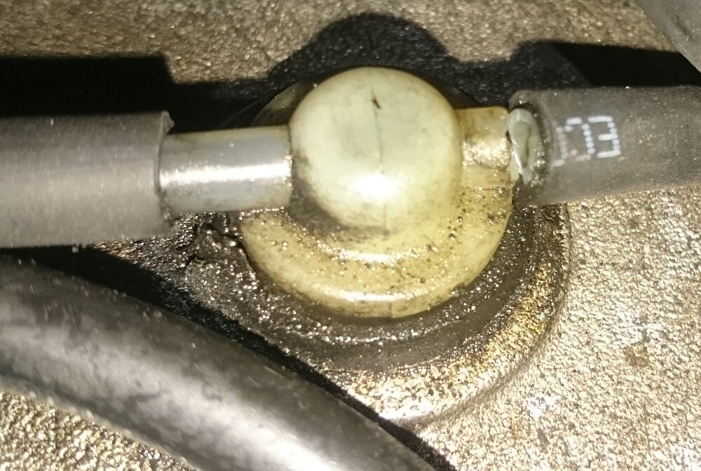

Was macht Ihr eigentlich, wenn Euch ein Nippel in der Ansaugbrücke kaputt geht?
Klar kann man Ersatz aus einem Schlachter nehmen. Dieses Plastik wird ja aber nicht besser.
Die Dichtgummis gibt es ja auch vom Comander in Silikon.
Was aber ist mit den Nippeln selbst.
Mir schwebt nun vor:
Brücke bei Zeiten ab, alles zu schweißen und optisch anpassen. und geschraubte Stutzen ala 9K.
Plan B:
Nachfertigung in Alu mit vier Gewindebohrungen für Nippel zum Anschluß der Unterdruckschläuche, wahlweise zu nutzen ( Mit Entlüftungsnippel einer Bremse) oder zu verschließen (Madenschraube)
Neu kaufen und einbauen?

Vielleicht machst du mal ein Bild. Würde alles vereinfachen....
Habe doch zu einem Bild verlinkt
Dann hier nochmal Speicherplatz
Das wäre so ein Kandidat, oder dieser in einfach
Ich hatte sowas schonmal temporär geflickt. Passendes Messingrohr mit Patex-Stabilit 2k-Kleber eingeklebt. Hielt ein paar Jahre und wurde dann irgendwann gegen ein gutes Gebrauchtteil ersetzt.
[ATTACH=full]157405[/ATTACH]
Wenn es sowas im Handel auch von Fremdfabrikaten nicht mehr gibt, lässt sich das relativ einfach aus Kupfer löten.
Kostet dann aber mehr als 5 €....
Nun denn, ich wäre bereit auch mehr als 30Euro zu zahlen, aber nicht für gedängeltes Kupfer, dann eher Plaste original aber das gibbet ja nicht.

Wie der Zufall es will, gerade kommt via Mail der Preis für ein Alu Drehteil rein.
1 Stück 56 Euro.
Noch wer Interesse?
Ich denke das kann nur günstiger werden.
Ich werde es auch zu dem Preis ordern.
Bzw 2, dann sieht es schlüssig aus:-)

Dann lieber Kupfer...
Und definitiv günstiger...
Sind das nicht Teile, die sich einfach mit einem 3D Drucker herstellen lassen?
cu steck ich aber sicher nicht an ein Alu Ansaugrohr, dahinter kommt noch der Kopf aus Alu.
Da ist eine Gummibuchse dazwischen....
Völlig egal
Kann man das echt machen?
Klar.
Kupfer und Alu dürfen nur nicht in direktem Kontakt unter Einwirkung von Wasser sein....
