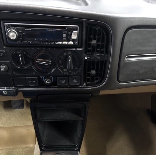

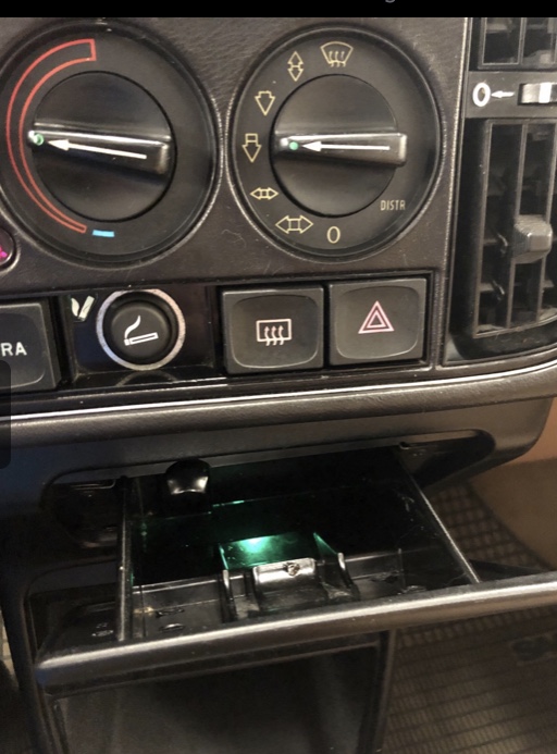

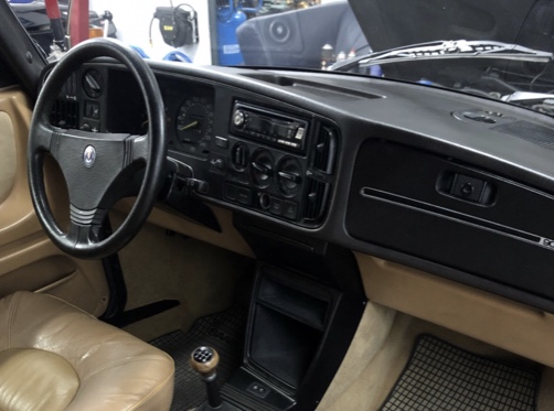

Hole aus konkretem Anlass das Thema noch mal hervor: mein neuer 900er aus Spanien hat ja ein makelloses Dashboard. Ich will natürlich, das es so bleibt. Gibt es mittlerweile Erfahrungen/Mittelchen, die man prophylaktisch einsetzen könnte oder muss ich mir einen Schoner anfertigen lassen? Oder noch besser, sollte ich es wagen können, alles so zu lassen, weil alle Weichmacher raus sind und es dennoch nicht gerissen ist und der jetzige Zustand der endgültige ist?

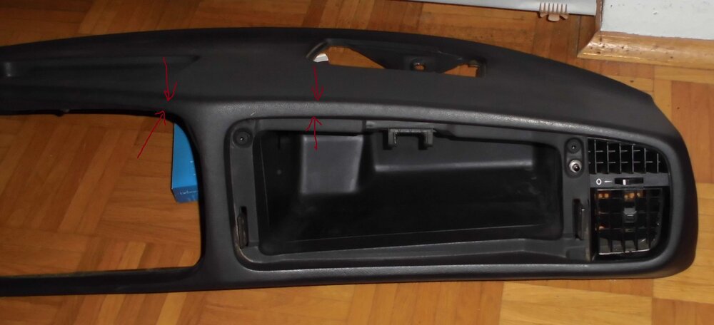

nein, kann man leider nicht. Ich habe mir vor 19 Jahren ein rissfreies Armaturenbrett ausgebaut, was damals auch schon 20 Jahre alt war. Gehütet wie einen Augapfel und bei 18Grad geschützt gelagert. Dieses Jahr nun sah ich, daß auch hier sich ein 0,5cm Riss am Lautsprecher gebildet hat. Jetzt ärgere ich mich, daß ich es nicht schon früher verbaut und genossen habe.
Da ich derweil schon ein sehr schönes lederbezogenes Armaturenbrett in Augen- und Fingerschein nehmen durfte, schreckt mich der schnöde Kunststoff auch nicht mehr.
