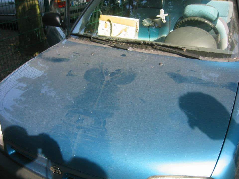

Mit Bild #2 wohl eher ein Fall für den Beulen-Doktor, allerdings mit anschließender Politur :tongue:
Und bei Bild 1 ist eine Dame wohl beim „Haubentauchen“ recht hart gelandet. :rolleyes:
...den Abdrücken nach eher weich :biggrin:

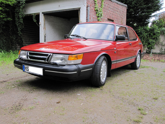

So, hatte den Roten jetzt zur Aufbereitung zu einem renomierten Lackierer gebracht. Den ganzen Karren für 450,-- Euro poliert inkl, Lackierung eines Kotflügels (leichter Rost unter der Leiste). Sehr fair und ein super Ergebnis. Hätte ich mit meinen Hausmitteln so nicht hingekriegt.
Sehr gut! Zeig doch mal Fotos vom Resultat. :top:
Gerne, hier ist schon mal eins:

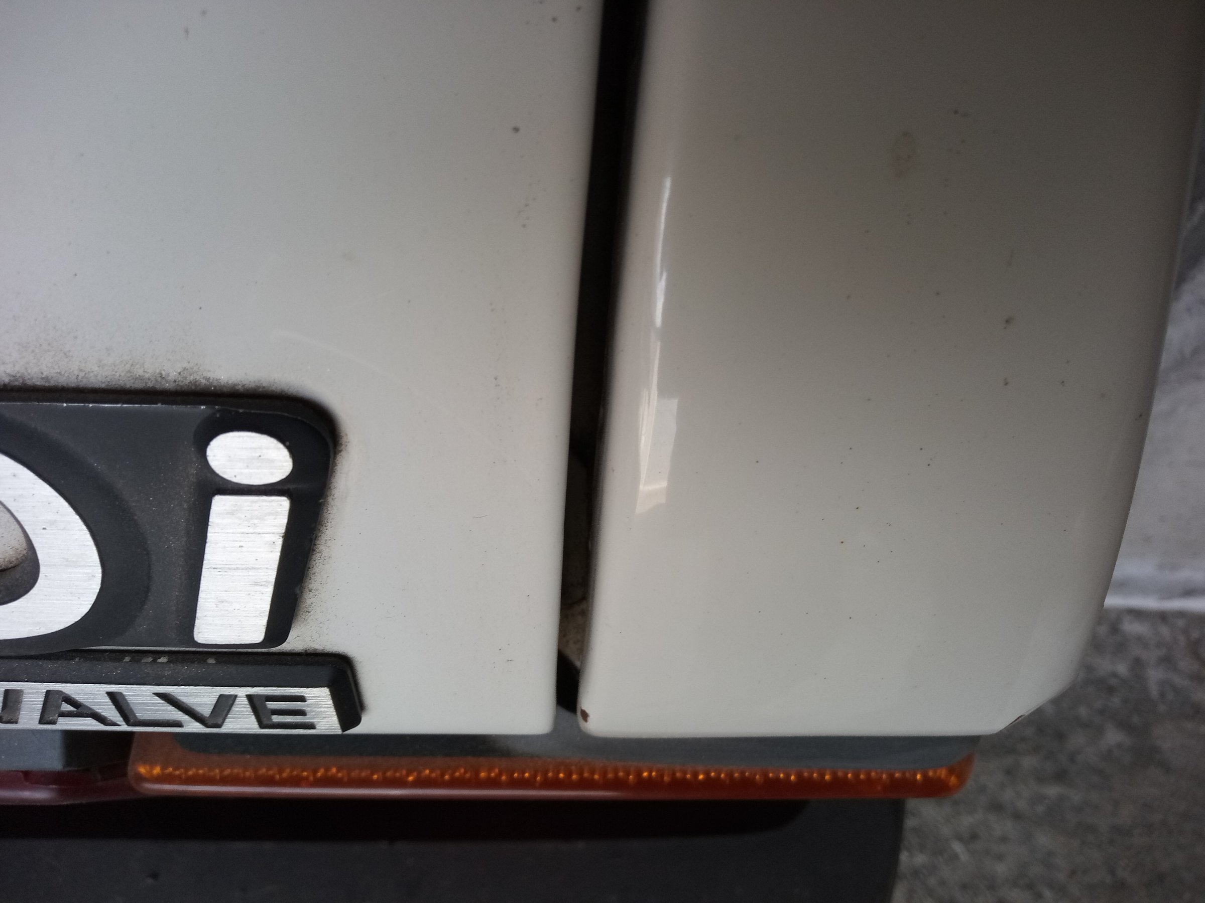

... Mitte 90er tatsächlich diese "Modeerscheinung" bei vielen Karosserie betrieben eintrat, ebenfalls in unserem Betrieb war dies eingetreten! Das ist leider absolut richtig, sofern es richtig angewendet wird und der Fz.besitzer darüber informiert wird! Ansonsten sieht es bei Teilsanierung mit diesem nachträglichem Klarlackverfahren bei nicht met.-Lacke so aus ...
15854029019852453859287253318942.thumb.jpg.400505ef3bd5356be61a1ce6d6b0be23.jpg 15854030099496409817787051512901.thumb.jpg.1ca8a5097a76fac9e8360d92054b47d4.jpg
... echt verschiessen!

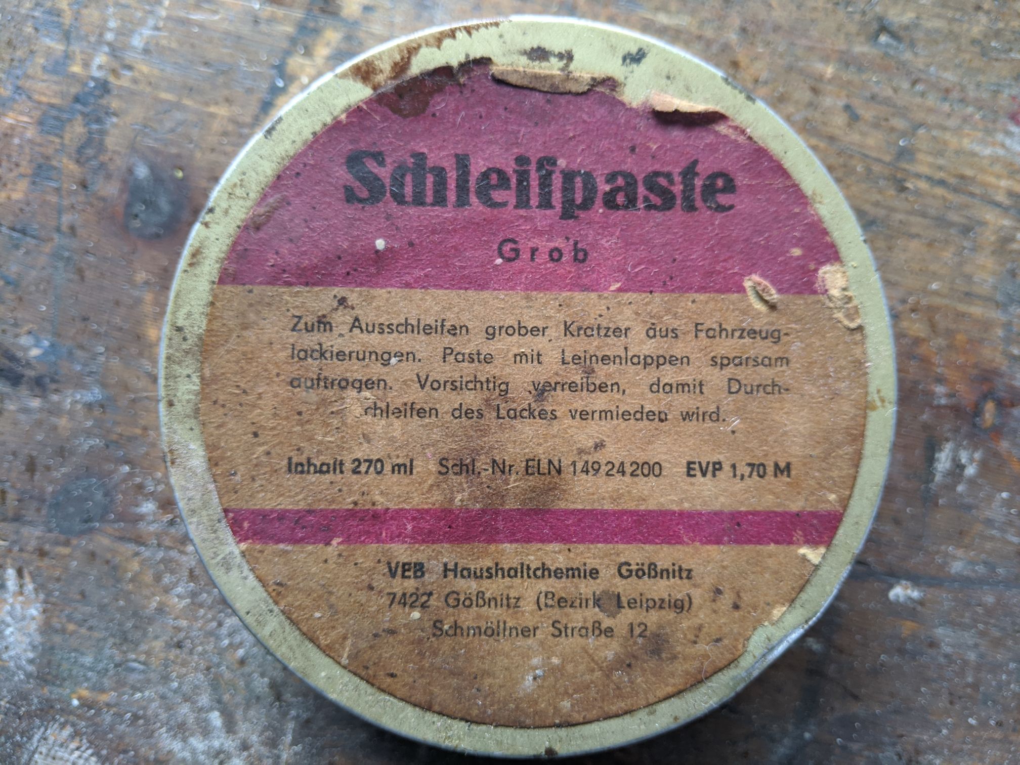

In einer alten Kiste fand ich dies:
...die Anleitung so schön altmodisch beschrieben: "mit Leinenlappen" :-)
Wow, vierstellige PLZ und im Osten "VEB" (VolksEigenerBetrieb) ist was für :stupido:das Antiquariat? :tee:Oder untrügliche alte Qualität?

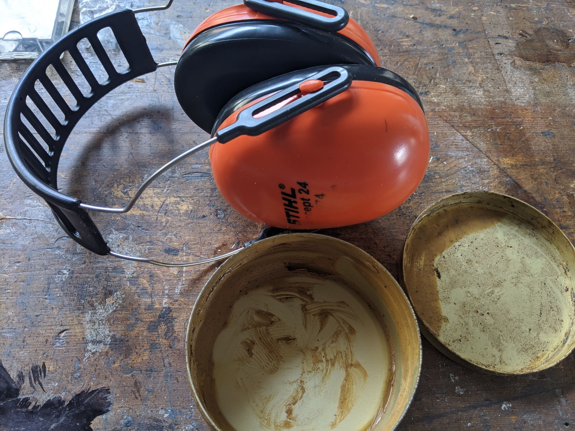

Leider fast leer!
polierte grad die Schrift von den Ohrwärmern runter. ;-)
Mit Baumwollenem Lappen, geht aber auch!
Wenn leer, an Sammler abzugeben °-)
