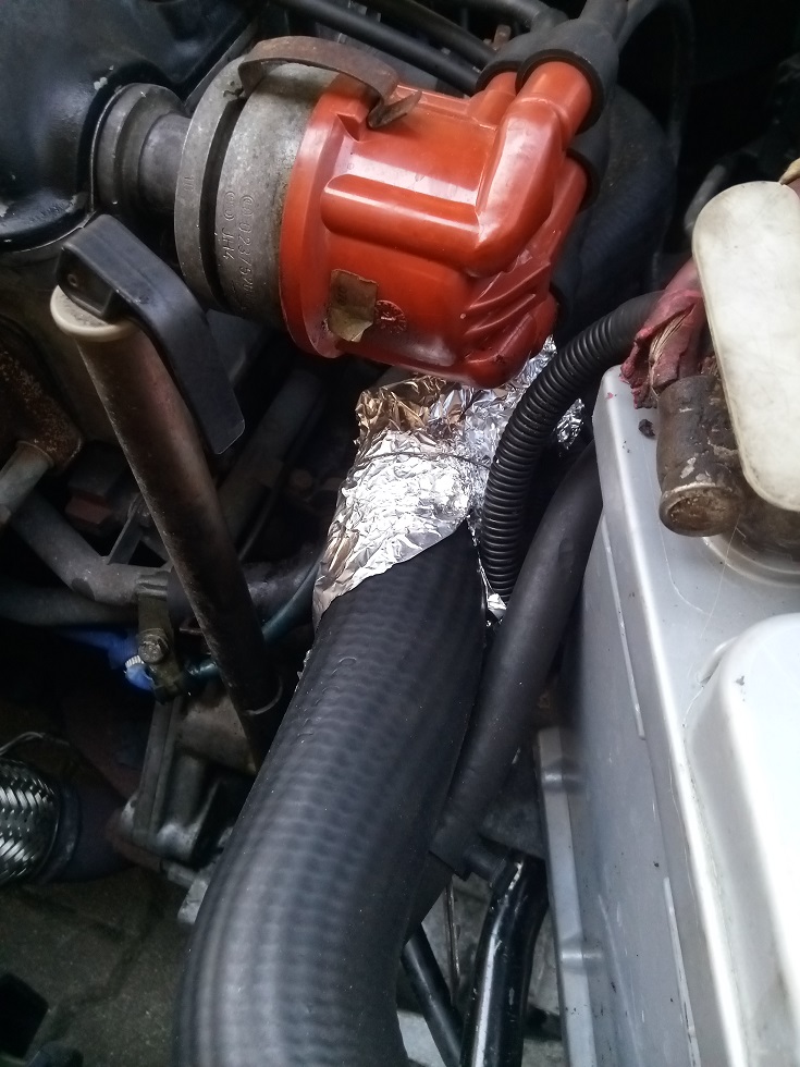

[ATTACH=full]227685[/ATTACH]
Mangels Zeit habe ich den neuen Kühlwasserschlauch, der unterhalbe des Zündverteilers verläuft, mit etwas Küchenalu vor Öltropfen aus dem gelegentlich tropfenden Verteiler geschützt. Nicht daß mir der neue Schlauch auch gleich wieder von Öl aufgeweicht wird. Nicht sehr schön, aber vorerst ein Behelf bis der Zündverteiler selber repariert wird.
Wie gesagt, bis er repariert wird.
Klar alles gut. Das Öl tut dem Schlauch ja wirklich nicht gut, und es wäre ja wirklich schade um das neue Teil.
Und dass du den Verteiler alsbald angehst, ist mir ja eh klar! :smile:
Ehrlich gesagt hatte ich für heute einen Reparaturtermin, den man dann aber leider irgendwie abgemeldet hat. War wieder etwas ....., aber ich fand ja jetzt diese Zwischenlösung.
Das Foto verfälscht übrigens die Lage der Aussparung etwas. In Realität ist der Schlitz viel weiter von dem Sockel der Kappe entfernt, so daß dort kein Tropföl eindringen kann. Werde ich aber trotzdem noch nacharbeiten.

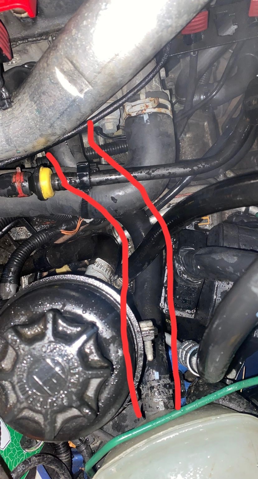

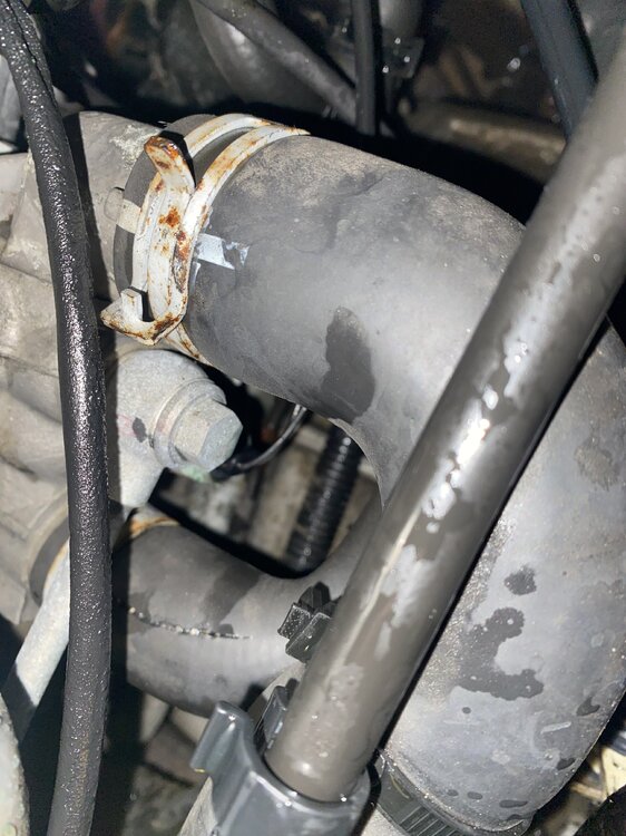

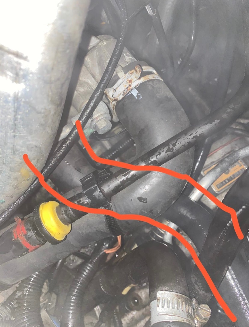

auf dem Weg zur Arbeit ist bei mir der Kühlerschlauch vom Ausgleichsbehälter zum Zylinderkopf gerissen. Nach meinem Eindruck (als Laie) ist der Schaden direkt an der Stelle entstanden, wo der Schlauch auf die Anschlussstelle geschoben wird.
Da der Wagen bereits 26 Jahre alt ist und 300.000 km Laufleistung hat, vermute ich zunächst, dass der Schaden altersbedingt ist. Bislang hatte ich weder Probleme mit Wasser- noch Ölverlust, daher gehe ich davon aus (bzw hoffe es), dass die Zylinderkopfdichtung in Ordnung ist.
Jetzt stellt sich mir die Frage, wo ich einen passenden Ersatzschlauch finde. Ich glaube, ich habe den Schlauch bei Skandix gefunden, bin mir aber nicht ganz sicher, da ich kein erfahrener Schrauber bin.
Ich habe euch ein Bild des gerissenen Schlauchs sowie den Link zu dem Ersatzteil auf Skandix angehängt. Könnt ihr mir sagen, ob das der richtige Schlauch ist?

Jedenfalls ist der Schlauch auf dem Foto nicht der zum Ausgleichsbehälter, sondern vom Zylinderkopf zum Heizungs-Wärmetauscher. Der ist ein absoluter Klassiker, da dieser sehr oft mit zunehmendem Alter der erste Kandidat ist, der platzt / reißt. Ich empfehle immer, diesen im Auge zu behalten und ggf. beizeiten prophylaktisch zu erneuern.

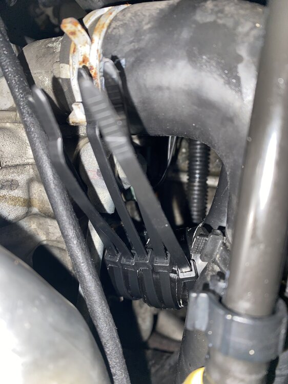

Ich habe den Schlauch gestern geflickt. Nachdem zwei verschiedene selbstverschweißende Klebebänder versagt haben (sie haben weder richtig geklebt noch sich verschweißt), konnte ich das Problem schließlich mit Panzertape und Kabelbindern lösen. Der Riss sah auf den Bildern zwar klein und harmlos aus, war aber tatsächlich größer. Ich habe mehrere Lagen Panzertape darübergelegt und mit vier Kabelbinder fixiert. Diese provisorische Lösung hat die 15 km nach Hause und heute weitere 50 km zur Arbeit problemlos durchgehalten – ich hatte leider keine Alternative.
Die Ersatzschläuche sollten dank Expressversand heute ankommen, und ich werde sie heute Abend einbauen. Der Motor läuft weiterhin ganz normal: kein Qualm, kein Öl im Kühlwasser, kein Kühlwasser im Öl – alles wie gewohnt. Es war tatsächlich nur der Schlauch, der kaputt war, und nicht die Kopfdichtung.
