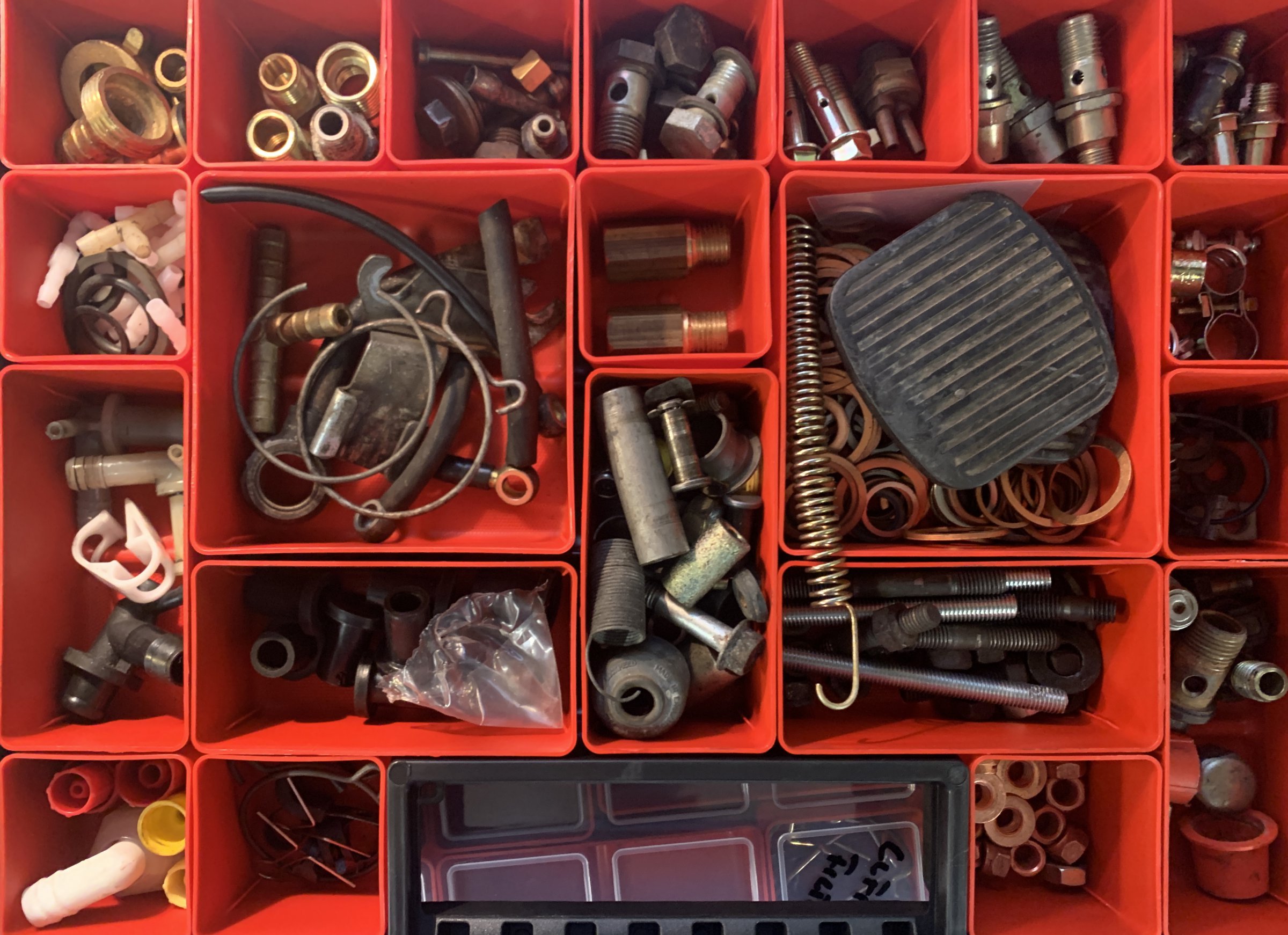

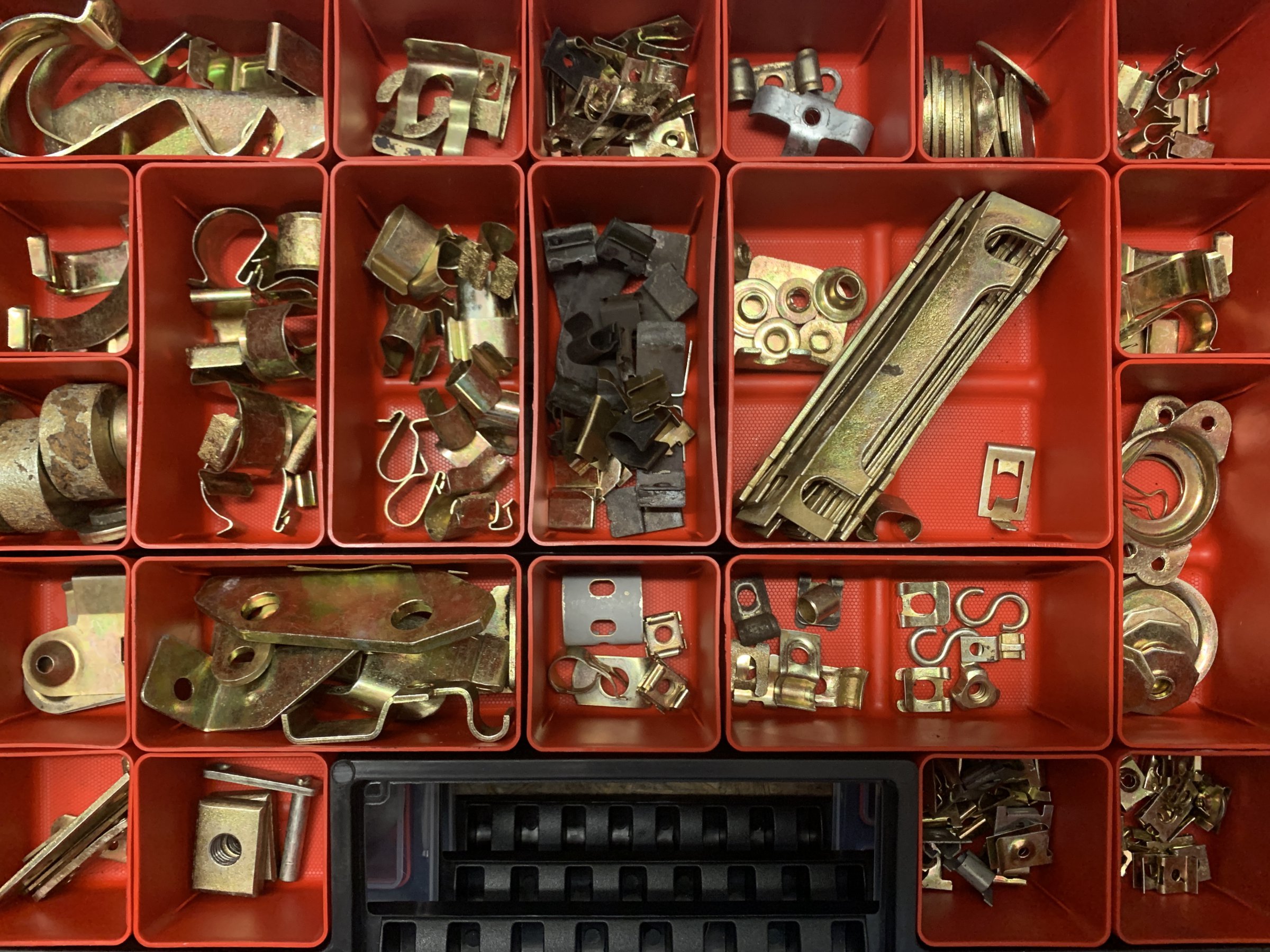

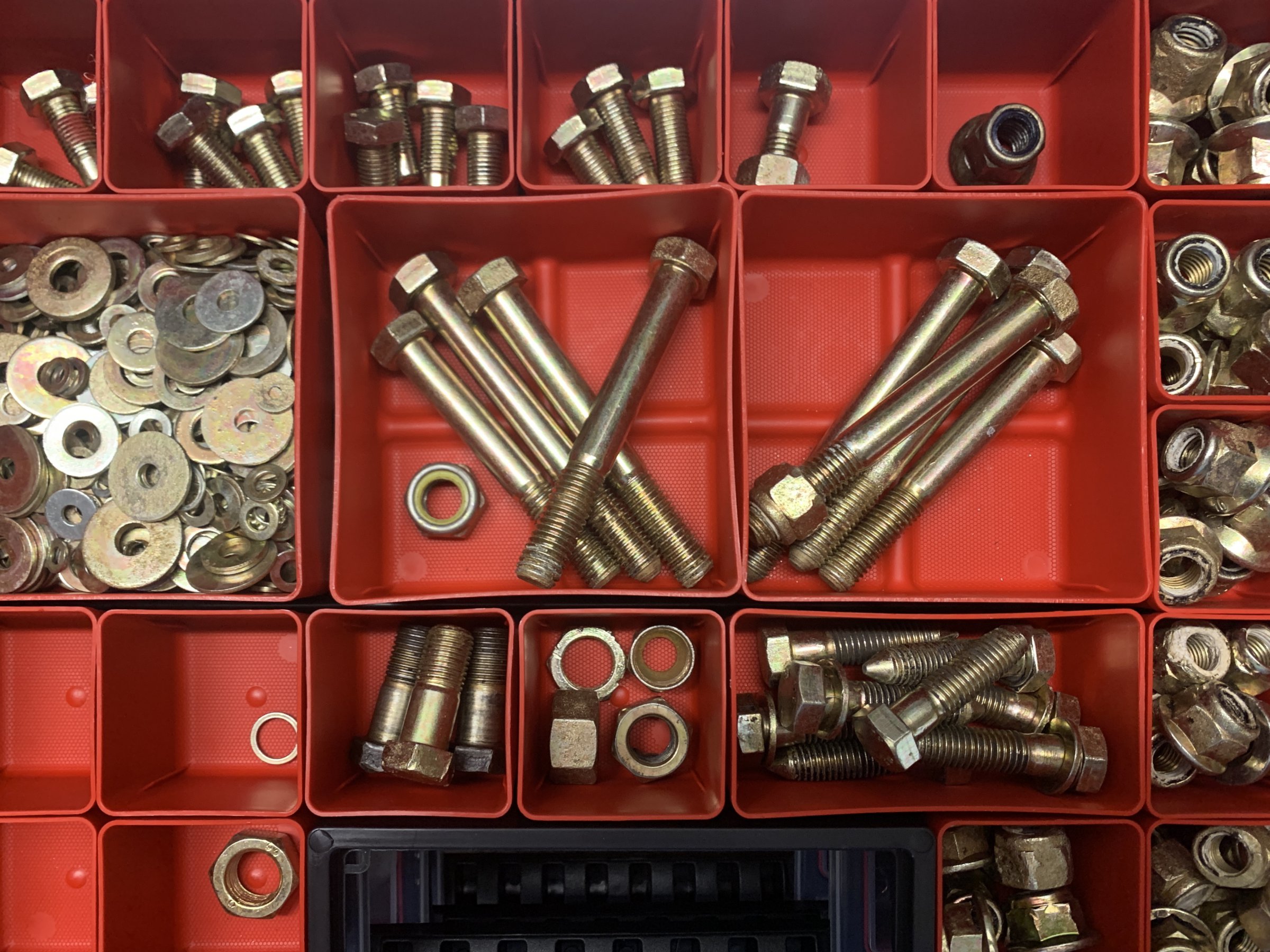

Ja. Spitze !! Du hast mich erst so RICHTIG auf die Idee gebracht. Auch die Rohre sind allerbest. Hast Du sie vorher verschlossen ?
Gerne geschehen...:hello:
Die Rohre habe ich nicht vor dem Entlacken verschlossen. Die folgende Galvanisierung sollte ja auch innen ordentlich sein. Allerdings eine Anmerkung zu dem Einspritzventil-Rohr: Das auf dem Foto wurde sehr gut. Ein später zum Entlacken gesendetes kam zurück und entpuppte sich als Leichtmetall-Legierung o. ä. Das ließ sich natürlich nicht verzinken. Es gibt da also offensichtlich unterschiedliche Ausführungen.

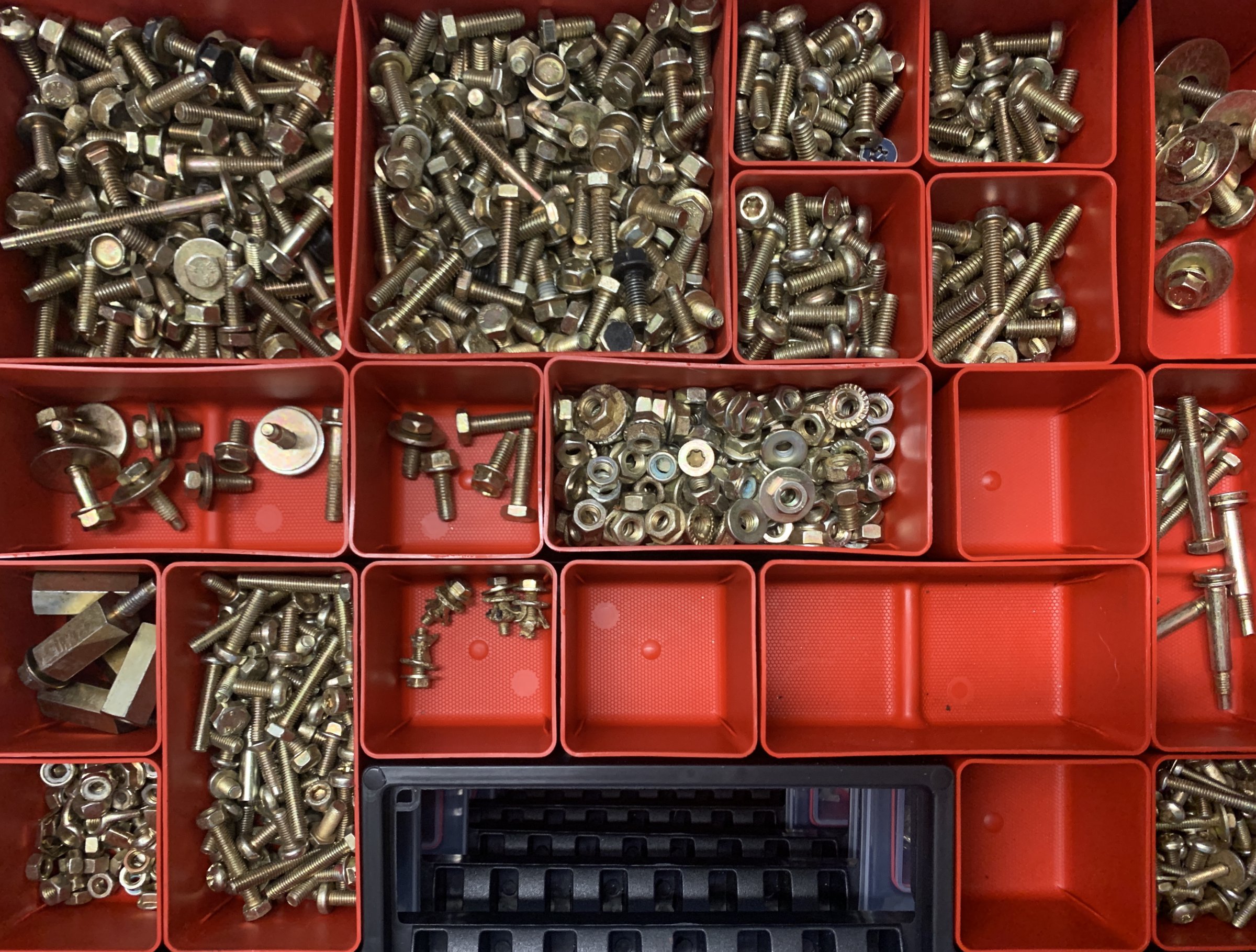

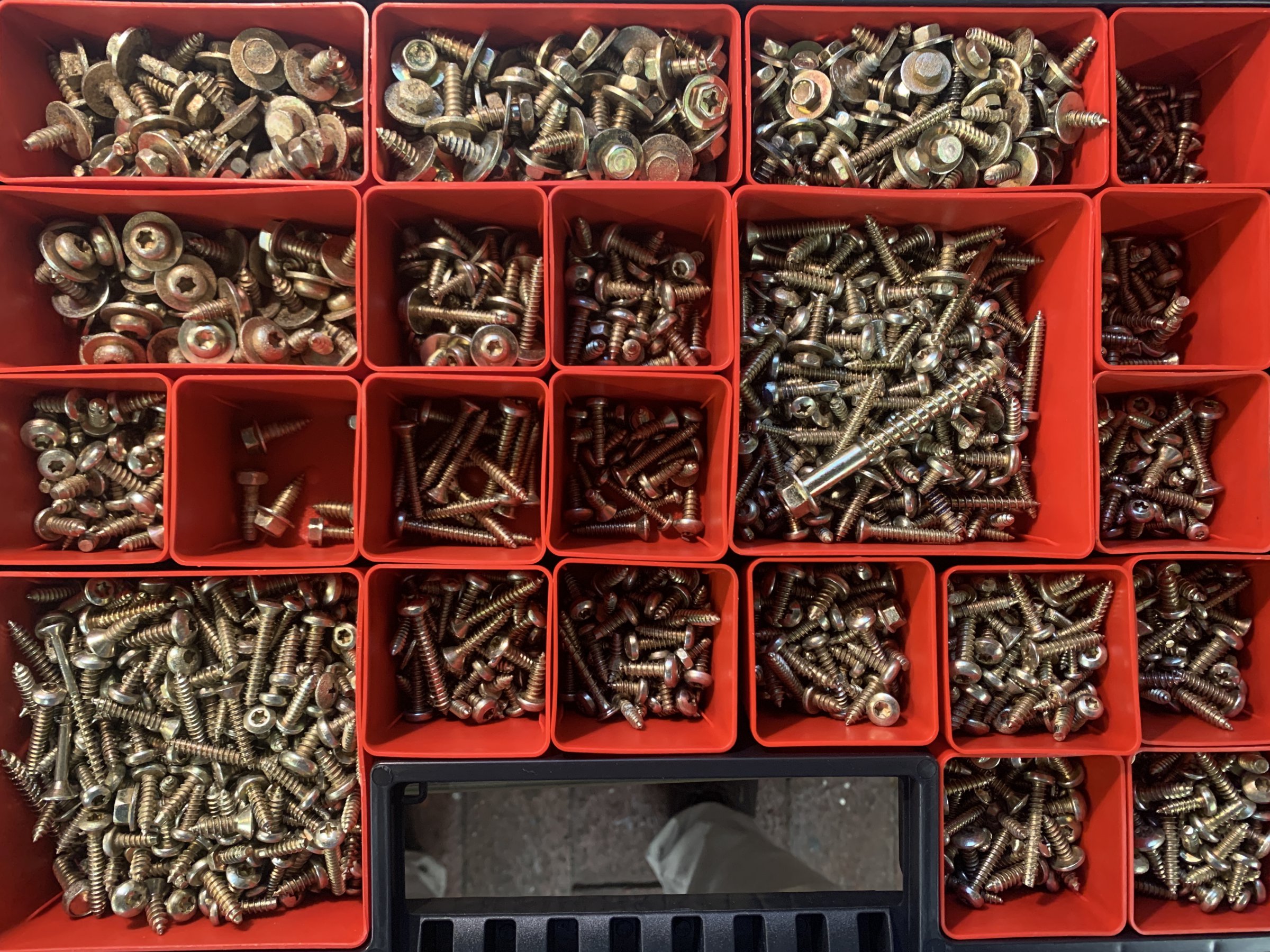

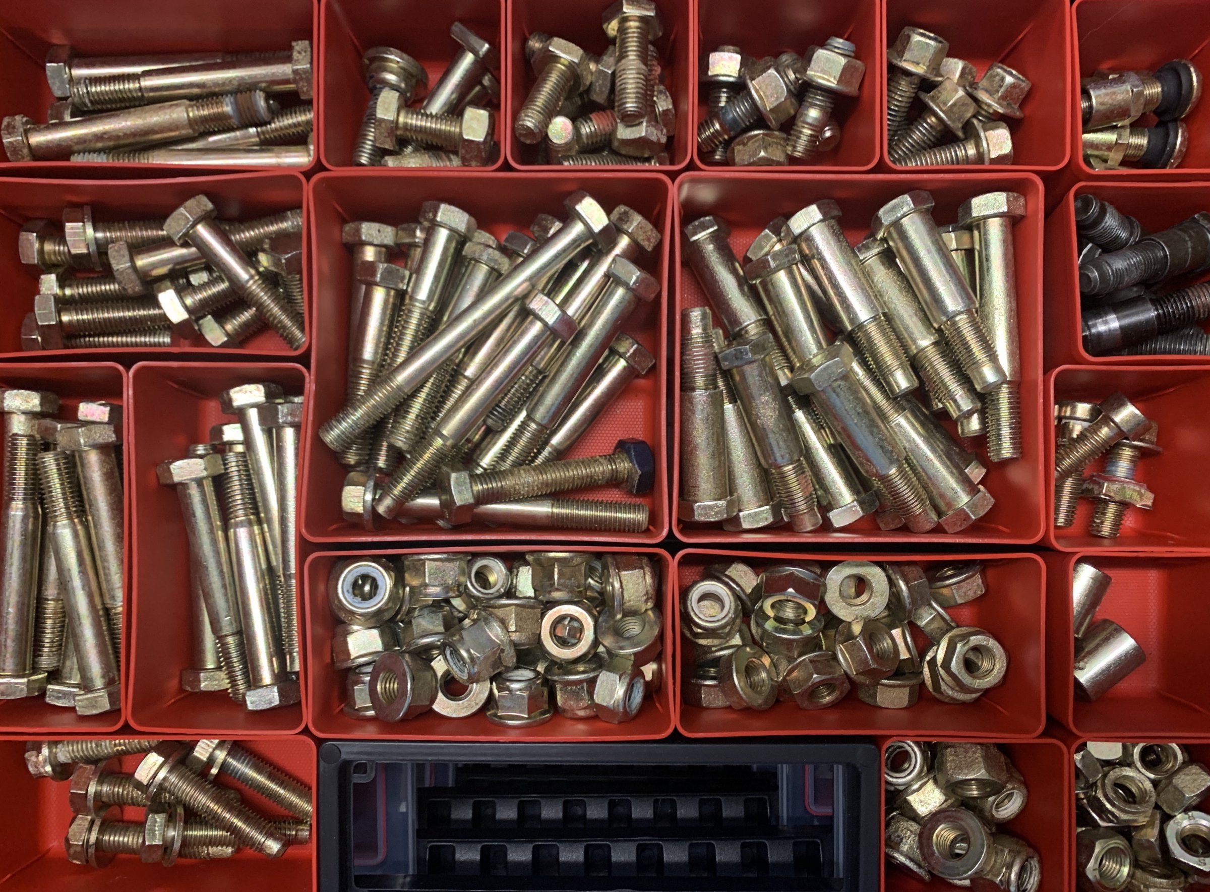

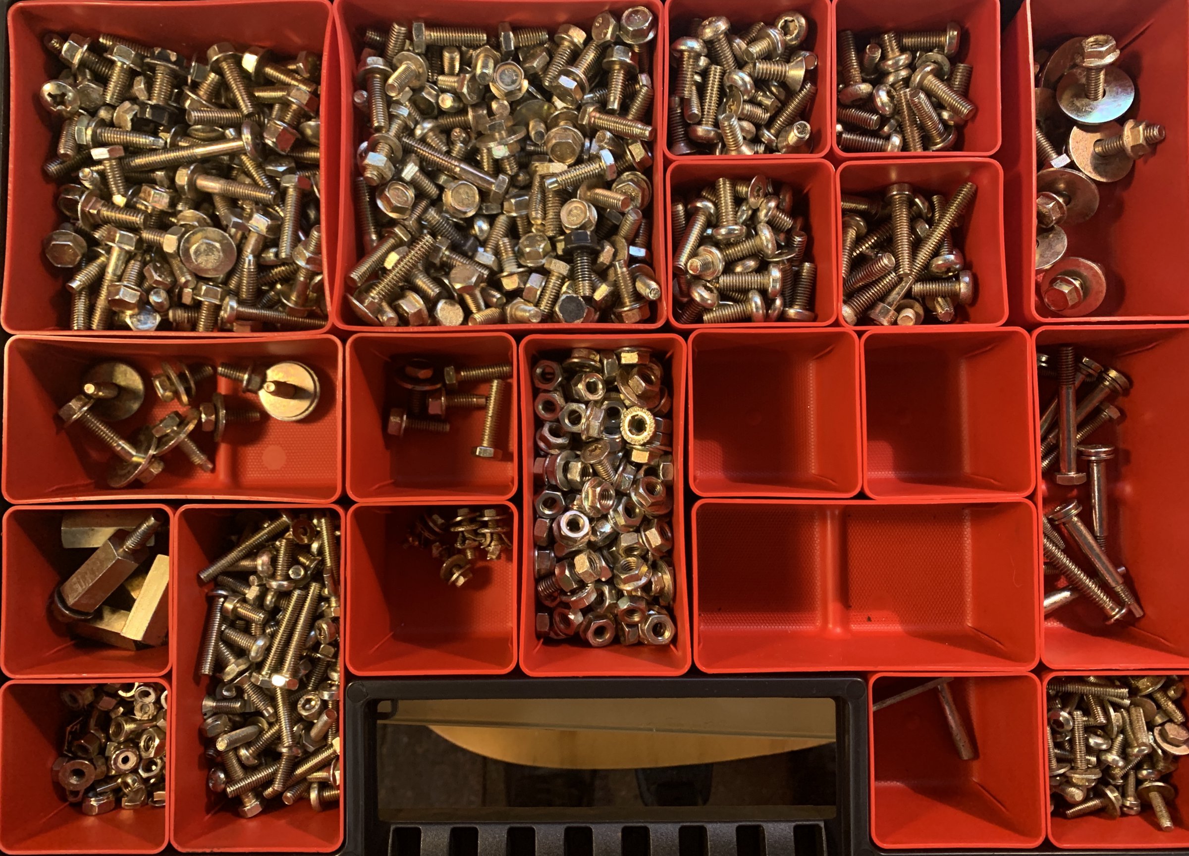

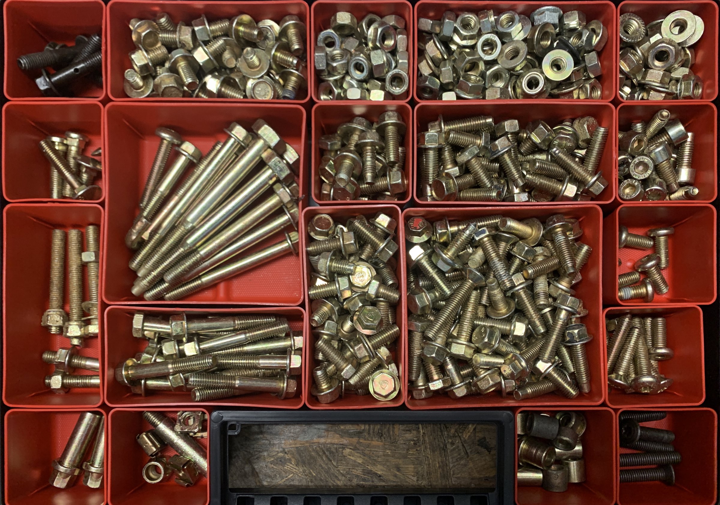

Du hast mich motiviert. Für den nächsten Winter jetzt mal alles sortiert und startklar gemacht. :biggrin:
Das Galvanisieren ist echt nicht teuer - und ich hätte viele Schrauben sonst einfach neu gekauft. Aber so ist es original und viel besser.
Zumal es beipsielsweise bei den kurzen M8-Schrauben ja auch so ist wie bei vielen anderen, älteren Fahrzeugen: 12er statt 13er-Kopf. Kann man beispielsweise im Porsche-Zubehör bestimmt total günstig nachkaufen...:biggrin:Wenn die Schrauben noch gut sind, finde ich die Galvanik-Lösung einfach angebrachter.
:ciao: Porsche Schrauben. Genau. Stück 2-8 Euro. Da war ich schon mal. Dafür sehr aufwendige Verpackung auch kleinster Kleinteile.
...einfach schön so eine Ordnung.

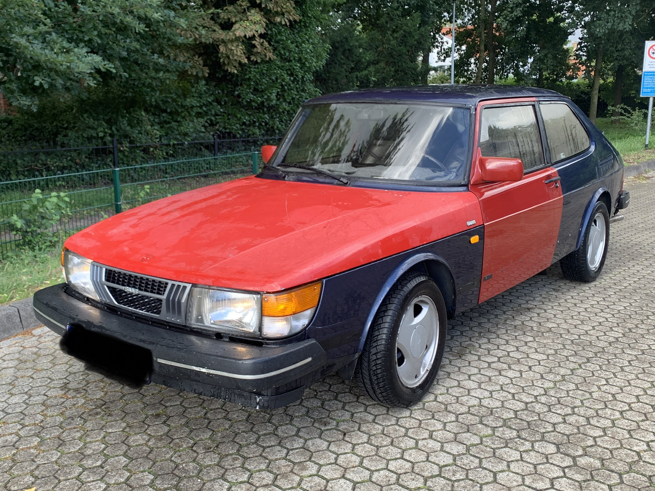

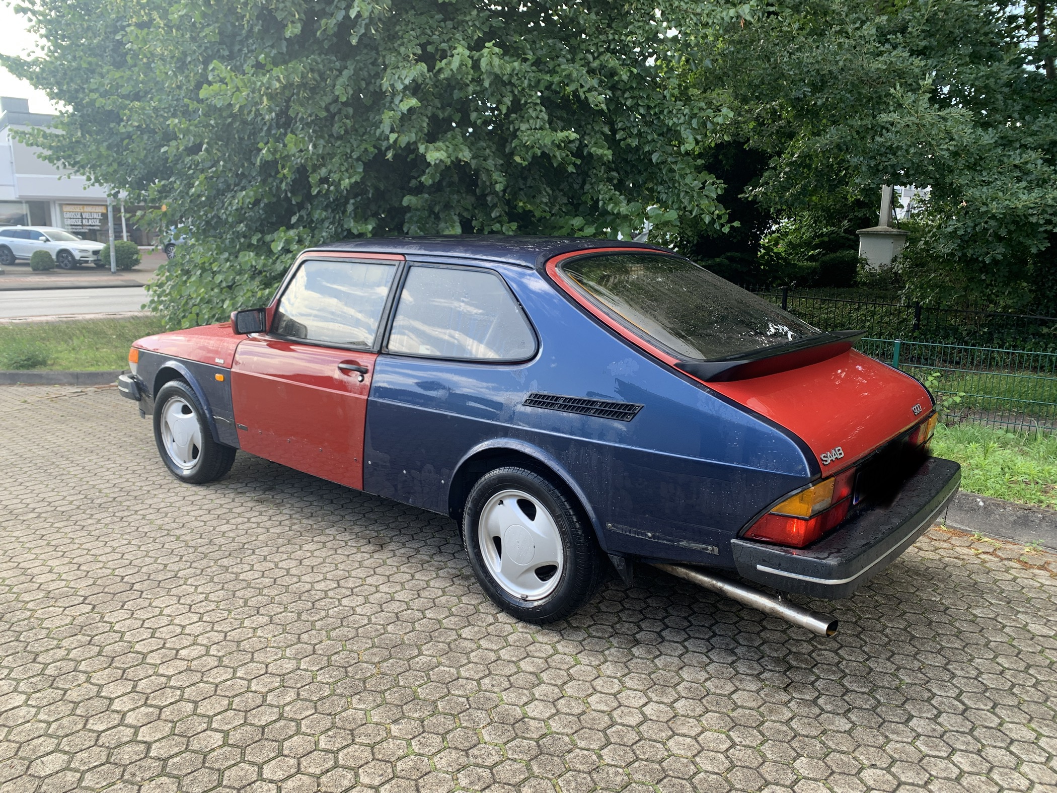

Alles dran, funktioniert. Verkehrstüchtig. Neue Flüssigkeiten, Spurstangenköpfe, Federn vorne ..../ da hat er eine Spritztour verdient, der Harlekin-Saab
Ich find den gut! :biggrin:
Ich find den ganz schlimm :eek::eek::ciao:

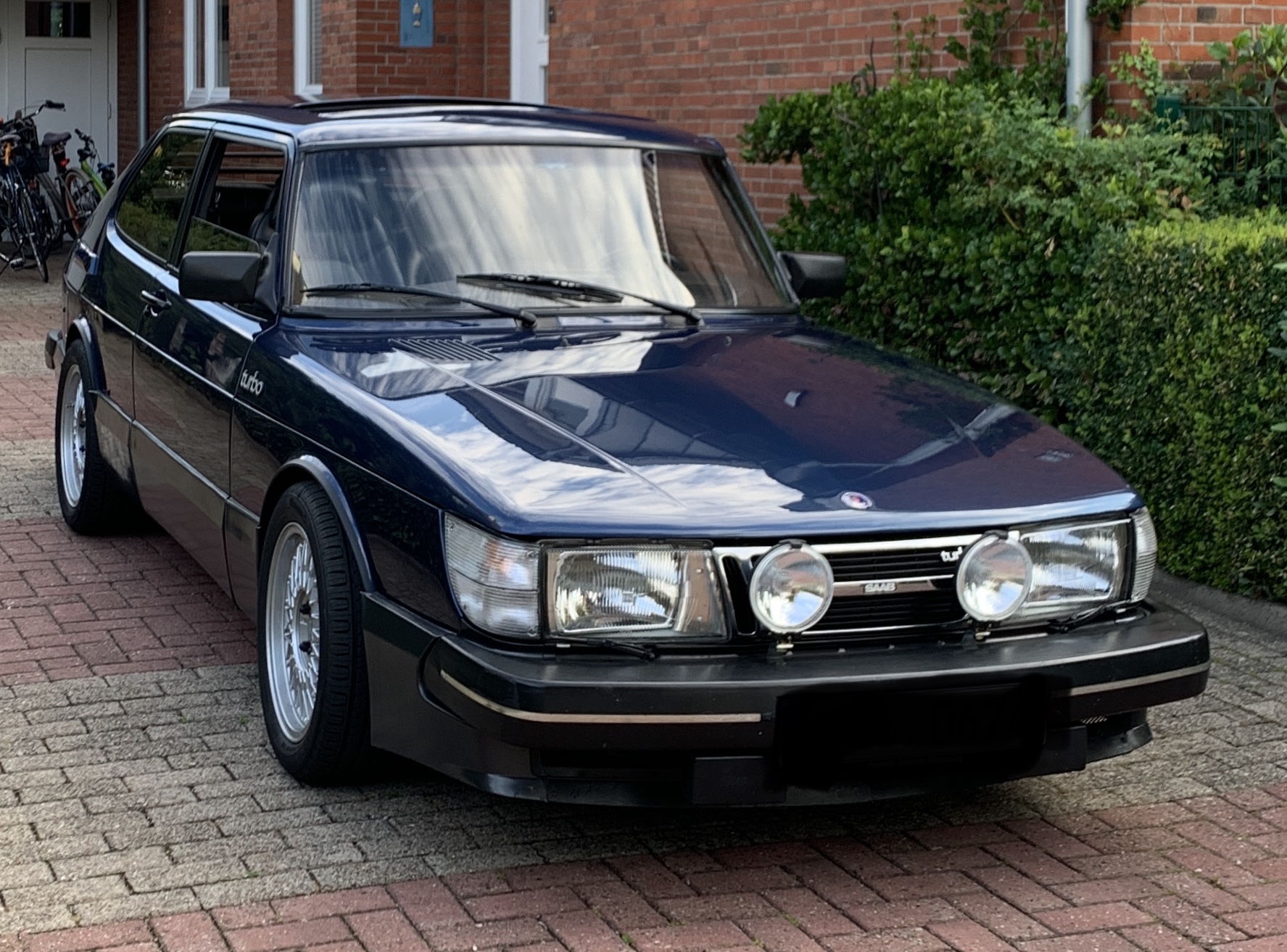

Blau - genau, Sommerausfahrt. Der DI-S fährt besonders ruhig. Wie kann das ...
mega cooles Gerät!
mega cooles Gerät!
Man muss es mögen. Etwas sehr krawallig aber der Nachwuchs wollte es so ... nun gut. Dafür wird er wohl in der nächsten Generation weitergefahren.
