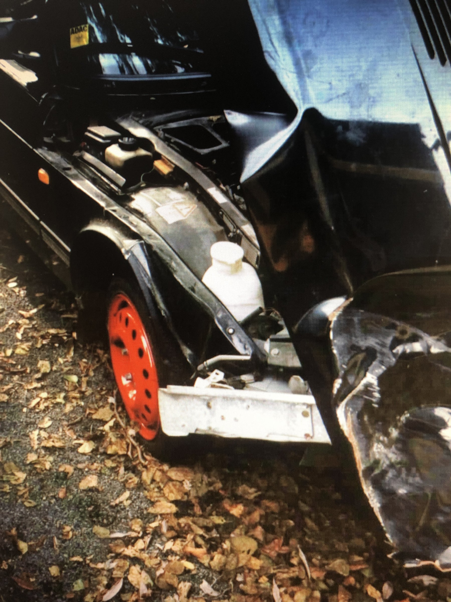

Und die beschädigten Partien des roten mit den entsprechenden Teilen aus dem Spender zu ersetzen wäre keine Option? Das würde halt den Schwerpunkt der Aktion von der mechanisch-technischen zur karosseriebaulichen Seite verschieben, sollte aber für einen Fachmann mit entsprechender Ausrüstung machbar sein und vom Gesamtaufwand her vergleichbar bleiben - aber gerade das ist das, was du nicht leisten willst/kannst, wenn ich dich richitg verstanden habe?

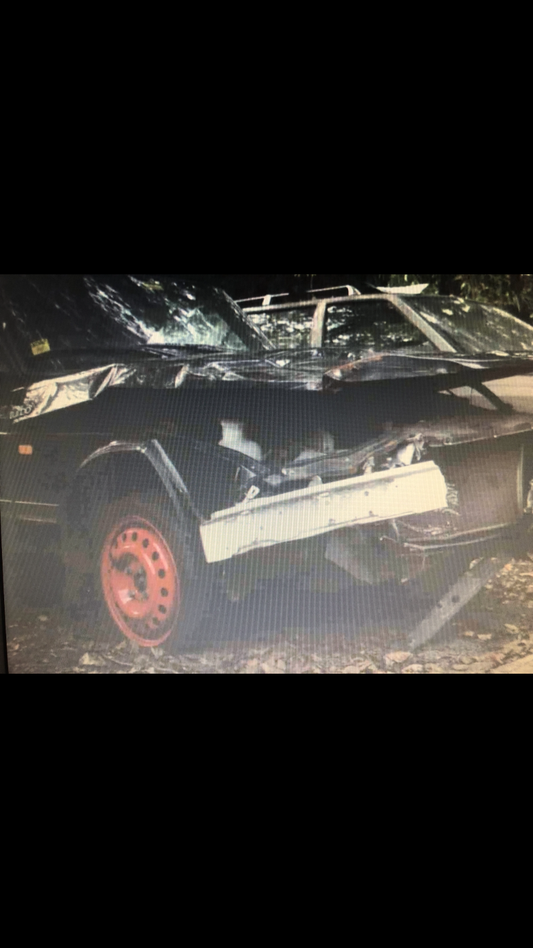

Das ist kaum machbar, schau dir mal die Bilder an, selbst die A Säule ist nach hinten gewandert. Das ist nicht ohne den wieder gerade zu bekommen.
Na ja, ein Fall für die Richtbank ist das schon, aber für einen guten Karosseriebauer doch kein großes Problem. Und wenn ich mir vorstelle, was da an Rostlauben sonst so alles ersetzt und geflickt wird... Wenn ich mir dagegen den Aufwand für den sonstigen geplanten Umbau vorstelle, würde *ich* zumindest erwägen, den Karosseriebau in fachkundige Hände zu geben und den roten weiterleben zu lassen...
Es wird zu dem Roten ein Gutachten geben. Ich denke aber auch, daß man den nicht so ohne weiteres wieder hinbringt.
Definitiv machbar.
Mein erster Sedan sah ähnlich aus. Hatte einen Unfall, als der gerade mal 6 Monate alt war (also damals...). Der hatte einen Mercedes zu Klump gestaucht und sah entsprechend aus.
Der wurde gerade gezogen und die komplette vordere Partie rausgetrennt und neu eingefügt. Der Wagen hat nie ein Problem in der Richtung gehabt. Hatte keinen Rost dort, Spur und Sturz waren perfekt.
Geht alles, wenn man will....
Natürlich geht das, aber mit entsprechendem Aufwand. Aber vielleicht sieht es ja auch auf den Bildern schlimmer aus als es ist.

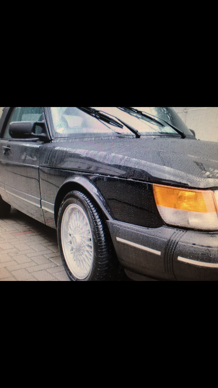

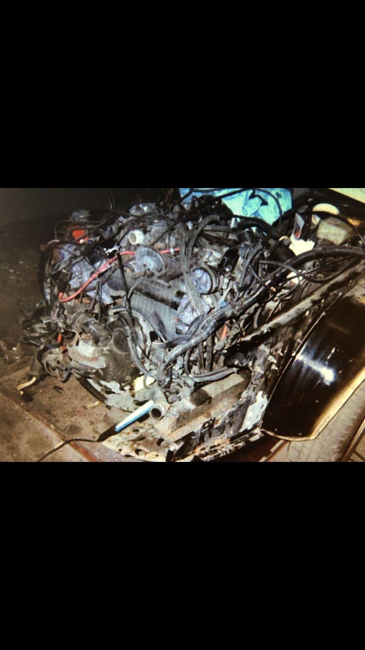

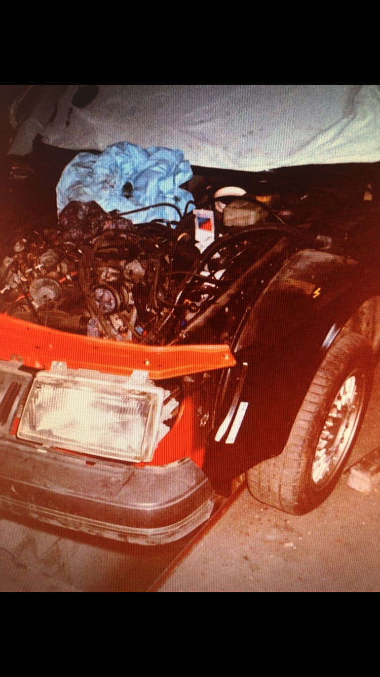

Danke für die Diskussion. Ich hatte gehofft das wir den Weg diskutieren - ich habe darüber auch eine ganze Weile nachgedacht. Kleiner Exkurs. 2001 habe ich ein Vollturbo-Cabrio gekauft .138 tkm, 4500 Mark. Mit Scheckheft, wie der rote Saab. Wenige, seriöse Vorbesitzer. Da sah so aus ...
Bearbeitet von HAGMAN

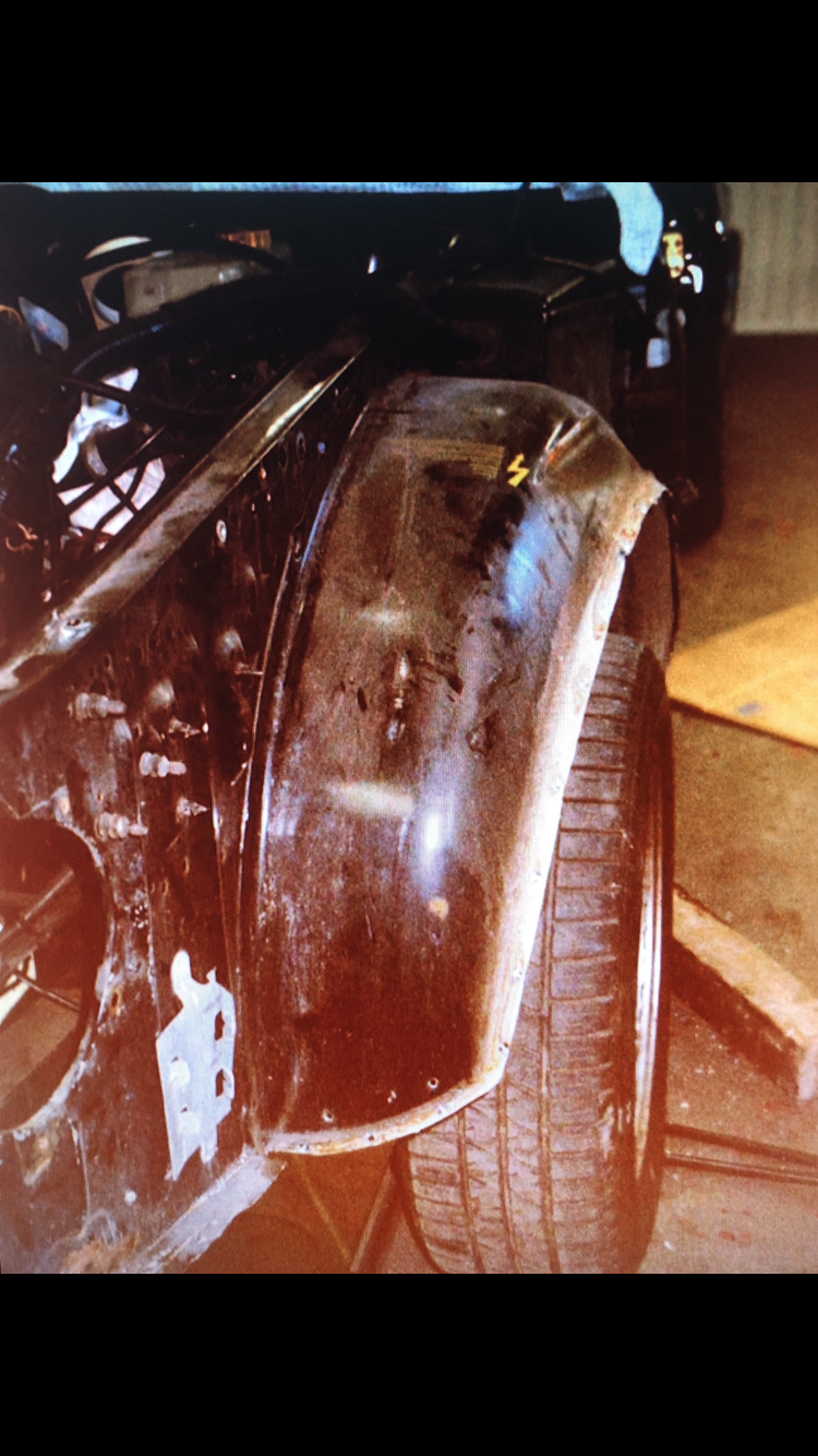

Ein befreundeter Karosseriebauer hat es repariert. Mit einer sandgestrahlten Maske aus einem weißen 8V, mit neuen Kotflügelaussenblechen. Es hat nie gerostet - wir sind es dann 10 Sommer und 40 tkm gefahren. Siehe Bild - so sah es aus bei Verkauf. Die Kotflügel waren geklebt (Sikaflex, kein Rost). Der Aufwand war immens, obwohl HIER DIE ACHSEN NICHT BETROFFEN WAREN. Ich hatte dennoch immer einen Unfallwagen. Das mache ich nicht nochmal. Zumal ich so eine tolle Karosse wie jetzt noch nie hatte. Nie Salz .... alles bestens.

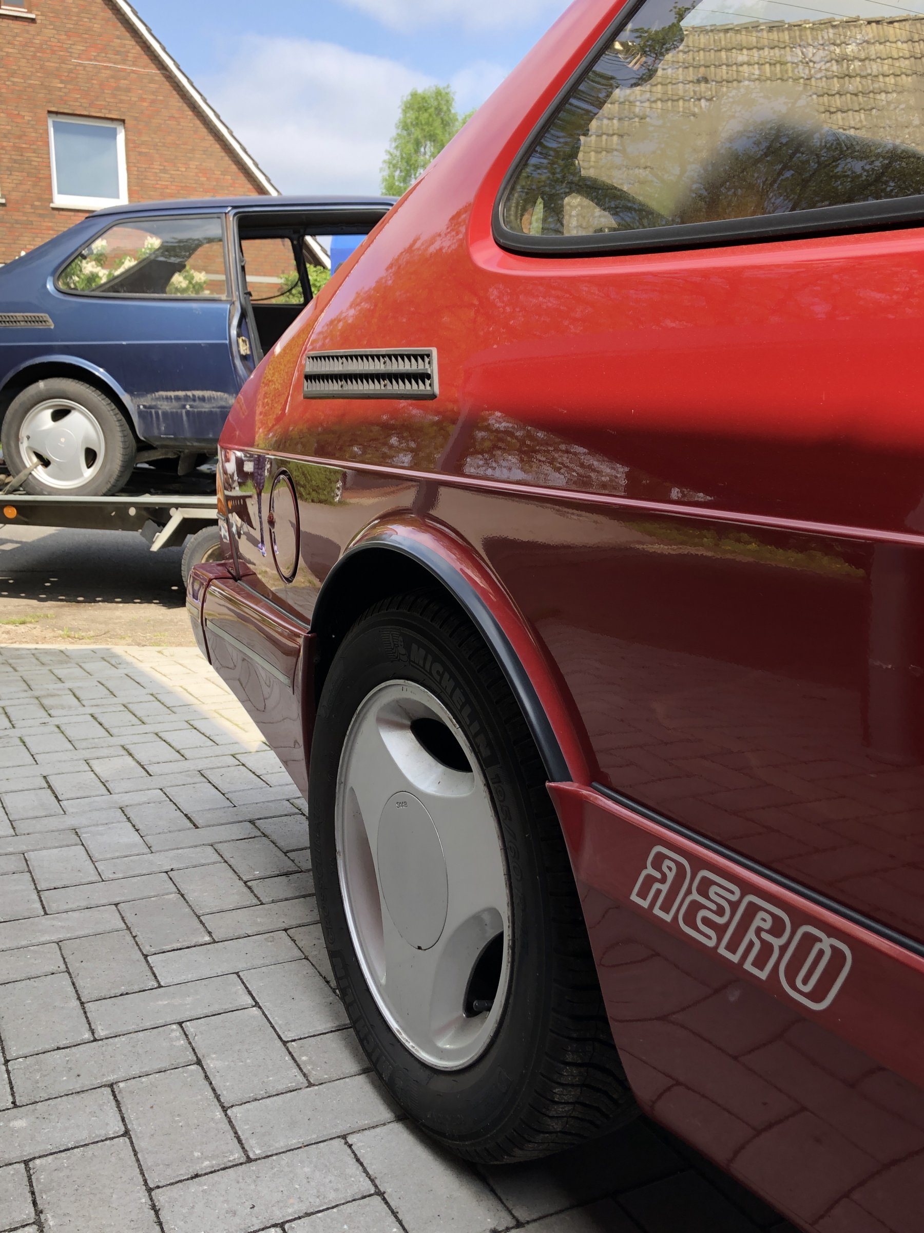

PS: der rote 87iger Saab ist an beiden Radlöufen hinten geschweißt, gute Arbeit, es gibt Rechnungen. Die Rottöne weichen aber (minimal) ab - also nicht perfekt.
