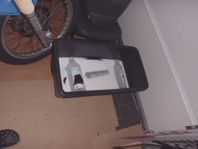

vor ca. 2 Wochen habe ich mir einen 60 Liter Bottich im Baumarkt gekauft und einigen Weichspüler.
Dann die ganzen Tür-, Fenster- und Heckklappen- Dichtungen und was alles rein. Gibt ja genug Gummieteile an einem zerlegten Coupe.
Wie Lange habt ihr das denn so behandelt bzw. ziehen lassen?
Gibt's danach noch weiterer Tipps zur Behandlung?
Und wie lange muss die Garage lüften bis der Duft verflogen ist, die Kinder lachen schon :rolleyes:

1-2 Wochen sollten genügen.(Ich achte da aber nicht wirklich darauf)
Danach nochmals sauberschrubben und mit Glyzerin behandeln.

Ja, genau, sowas soll die Gummies verbessern.
Ich habe 12 Liter bei einem Discounter gekauft.
Die 2 Wochen sind dann rum, ich werde also im Lauf der Woche mal die nächste Charge Gummies einlegen.
Gruß aeroflott

Ich hatte ja keine Ahnung wie ich das machen soll. Kostet ja nur 0,95€ die 1,5 Liter, …also eine Ladung Gummies in die Wanne und dann mit Wasser aus der Regentonne abgeschätzt wie viel ich brauche. Um den Füllstand anzupassen, hab ich dann leere Flaschen mit Wasser gefüllt und mit dazu gelegt.
Und es ist ja schon ein Haufen große Dichtungen: Frontscheibe, 3 Türen, Heckscheibe, Ausstellfenster, das lege ich auf zwei mal ein.
Den ganzen Kleinkram -und davon gibt's auch ne Menge- mach ich dann in einen 10 L Eimer.
Natürlich keine Motor Schläuche, die kommen aus Silikon.

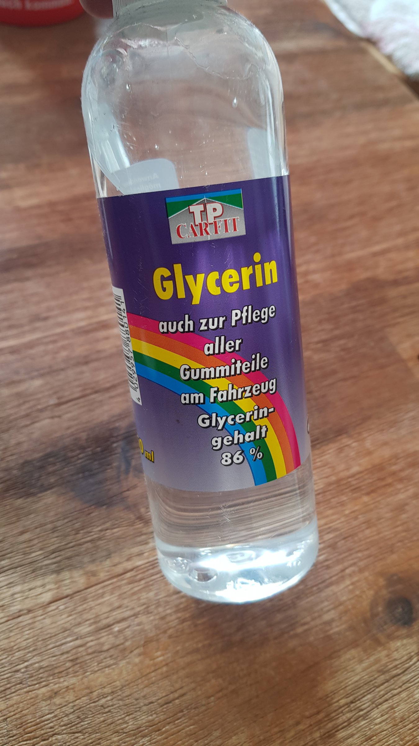

Wie viel Glycerin brauch ich denn? Das braucht man nicht so viel, nur bevor die in der Apotheke fragen, was ich vorhabe.

ööm, blöde Frage: den Weichspüler unverdünnt oder mit Wasser gemischt?
Ich meine, ich hab hier im Forum immer was von einem Wasser-Weichspüler-Gemisch gelesen.
... Wasser-Weichspüler-Gemisch ...
Mischungsverhältnis?
Das kann ich dir jetzt leider nicht beantworten. Vielleicht meldet sich ja noch einer, der das schon gemacht hat.

Glyzerin füllt der Apotheker idr direkt ab. Mit 50 ml kommt man recht weit.

Was macht man mit Glyzerin?
Auftragen? Wie lange?
Hinterher auftragen und gut ist !
Mehr braucht es nicht und hält die Teile geschmeidig.
...und zukünftig zur Pflege der Dichtungen regelmässig verwenden.

Letztes Jahr hab ich noch eine kleine Flasche Glyzerin bei Thomas Philipps ( ist so ein Ramschladen) für 1€ gekauft.
zwar nur 86% aber sollte auch reichen. Bekommt man also auch im normalen Geschäft

100 ml Glycerin zum heutigen Tagespreis von 1,24 EUR.
Damit komme ich wieder lange Zeit aus.:cool:
