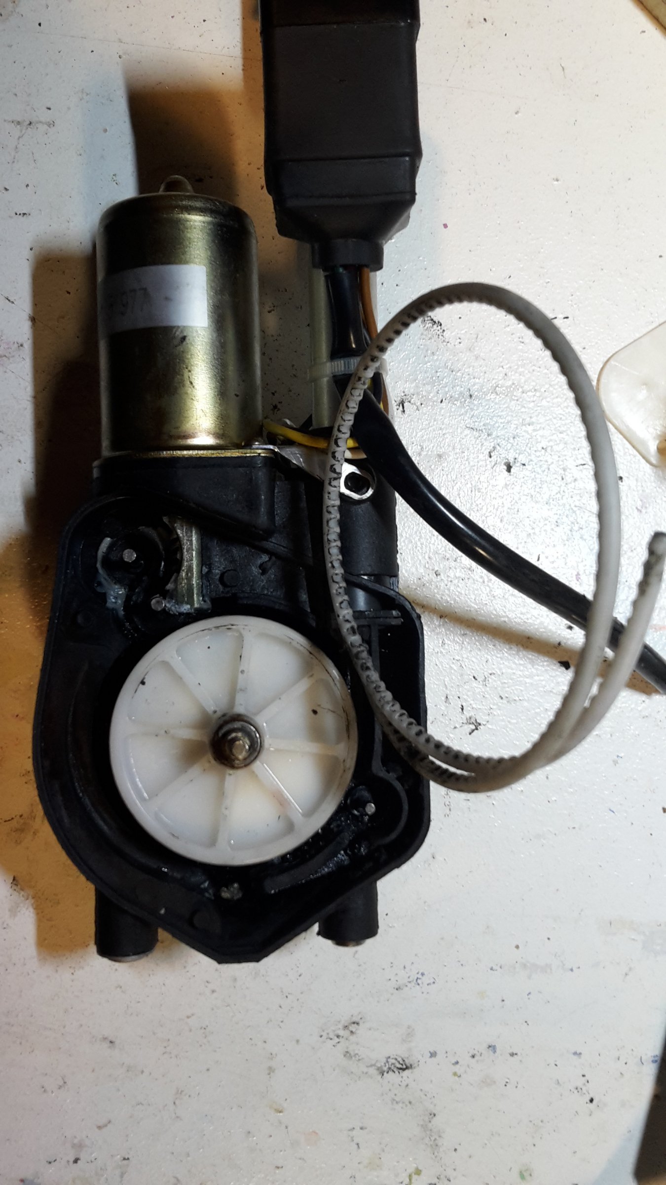

So, danke für die Rückmeldungen.
Also:die Seele war in Ordnung. Das Problem habe ich, seit der Wagen da ist (ist aber erst kurz).
Ich habe dann folgendes gemacht:
Noch mal Antenne auseinander und Antriebsritzel entfernt (also Motor entkoppelt). Dann den Seelenkäfig aufgesetzt und das Gehäuse nicht geschlossen, sondern den Käfig ohne den Gehäusedeckel fixiert. Dann per Hand Stab eingeschoben.
Ich sah dann, dass sich die Seele zwar komplett einschieben liess, aber zunehmend sperrte. Was mir auffiel war, dass der Käfig unter der zunehmenden Spannung ganz leicht "abhob" und die Seele unter den Rand gelangt und dort sperrt. Das war natürlich ohne den Gehäusedeckel. Ich habe aber die Vermutung, dass hier ggf. ein Verschleiss eingetreten ist. Möglicherweise ist die Scheibe zwischen Gehäusedeckel und Käfig über die Jahre verbogen oder hat nachgegeben.
Daraufhin habe ich noch einmal eine ca. 1mm dicke Scheibe zwischen den Käfig und den schwarzen Gehäusedeckel gelegt. Der Deckel lag weiterhin satt insgesamt auf. Möglicherweise ist hier ein Tick Verschleiss eingetreten, der erlaubte, dass die Seele sich hier selbständig macht. Zur Sicherheit habe ich die Seele auch noch mal um einige cm gekürzt.
Tja, und jetzt scheint es zu funktionieren. Mal sehen, ob das von Dauer ist. Sowas aber auch.....

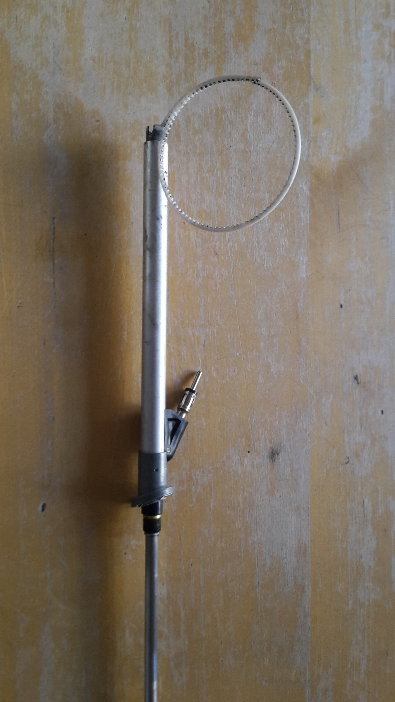

Hallo, ich brauche mal Hilfe bei meiner Antenne.
Problem war, dass die Antenne immer nur halb ausgefahren ist und dann geklackert hat, beim Einfahren das selbe Spiel.
Jetzt habe ich die gesamte Einheit mit Konsole ausgebaut vor mir liegen. Habe das Antriebsritzel vom Motor abgenommen, so dass der Wickelkäfig eigentlich frei dreht. Ich bekomme die Antennenseele trotzdem nicht abgezogen weil sie gegen irgendeinen Widerstand stößt.
Habe ich noch etwas vergessen abzuschrauben?
Wie bekomme ich die Metallhülse aus der Fixierung?
Bin für jeden Hinweis dankbar!
Wenn Du die nicht rausgezogen bekommst, weißt Du ja, warum die nur halb rausfährt.
Plastikkäfig abbauen. (Sicherungsring abnehmen und ALLE Unterlegscheiben-diese nicht verlieren). Dann sollte es gehen und dann solltest Du auch sehen, woran es gelegen hat.
Wie turbo9000 schon sagt: alles Stück für Stück auseinander bauen. Und Achtung, aufpassen, dass keine Teile verloren gehen. Evtl. Fotos machen, damit man später genau weiss, wo was hinkommt (ich muss gestehen, dass ich mich auch nicht mehr 100% erinnere, wie ich die vor einigen Monaten zerlegt habe). Aber es erklärt sich weitgehend von selbst.
Danke schon mal für die Hilfe,aber irgendwie stehe ich noch auf dem Schlauch. Ich habe jetzt alles soweit demontiert, aber wie bekomme ich den Antennenstab mit Seele aus dem Rohr heraus gezogen?
Theoretisch kann man den Antennenstab einfach nach oben raus ziehen. Meistens hat sich aber oben die Hülse des Antennenstabs im Rohr der Antenne festgesetzt. Da hilft dann nur mechanisch nachhelfen.
Ich ziehe dazu den Antennenstab soweit wie möglich raus. Dann muß man ihn meistens abbrechen und mit einem kleinen Schraubendreher die Hülse vom Außenrohr nach innen weg popeln. Blöd zu beschreiben, aber eigentlich ist es am lebenden Objekt dann klar wenn man es sich anschaut.
