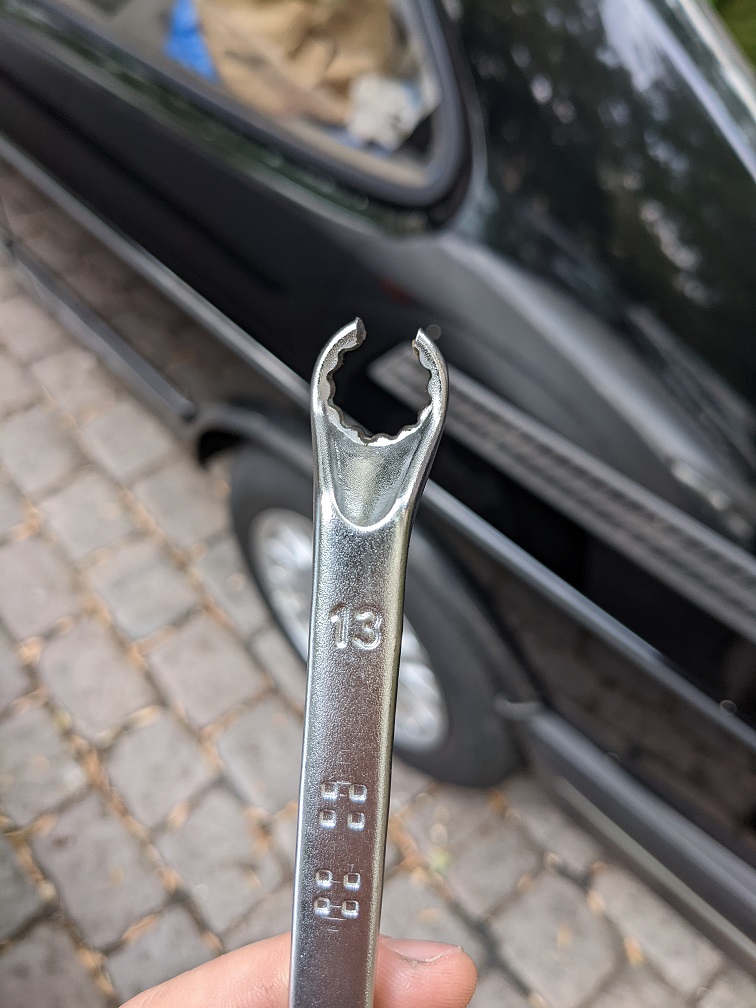

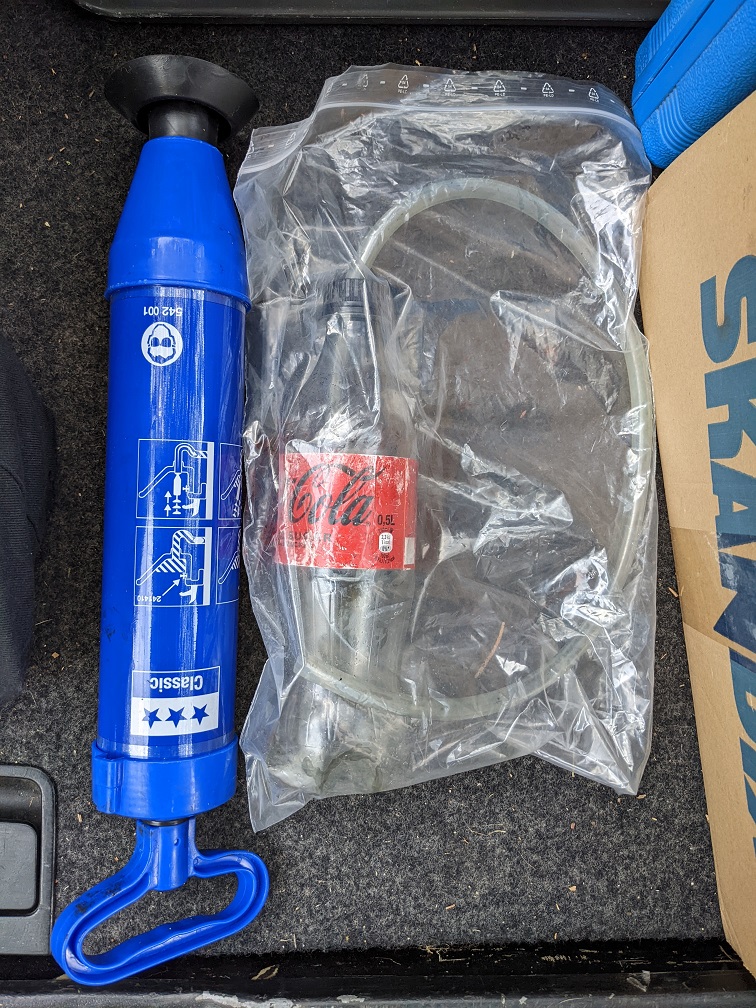

Da pünktlich kurz vor Urlaub das Schlauchstück der Kupplungsleitung aufgegeben hat, folgt ein kurzer Abriss meiner heutigen Erfahrung. Die Leitung im Saab-Stil war diese Woche so kurzfristig nicht verfügbar, ich habe daher die Stahlflex-Leitung von (Fabian) Spiegler bestellt.
Werkzeug:
- Aufgeflexter 13er Ringschlüssel (wie MatthiasTU93)
- 13er Gabelschlüssel
- Ratsche mit 13er Nuss
- Seitenschneider
- "Abflussdruckreiniger"
- Schlauch und Auffangflasche für Bremsflüssigkeit
- Bremsflüssigkeit
- Kleine Ratsche mit T25 Torx

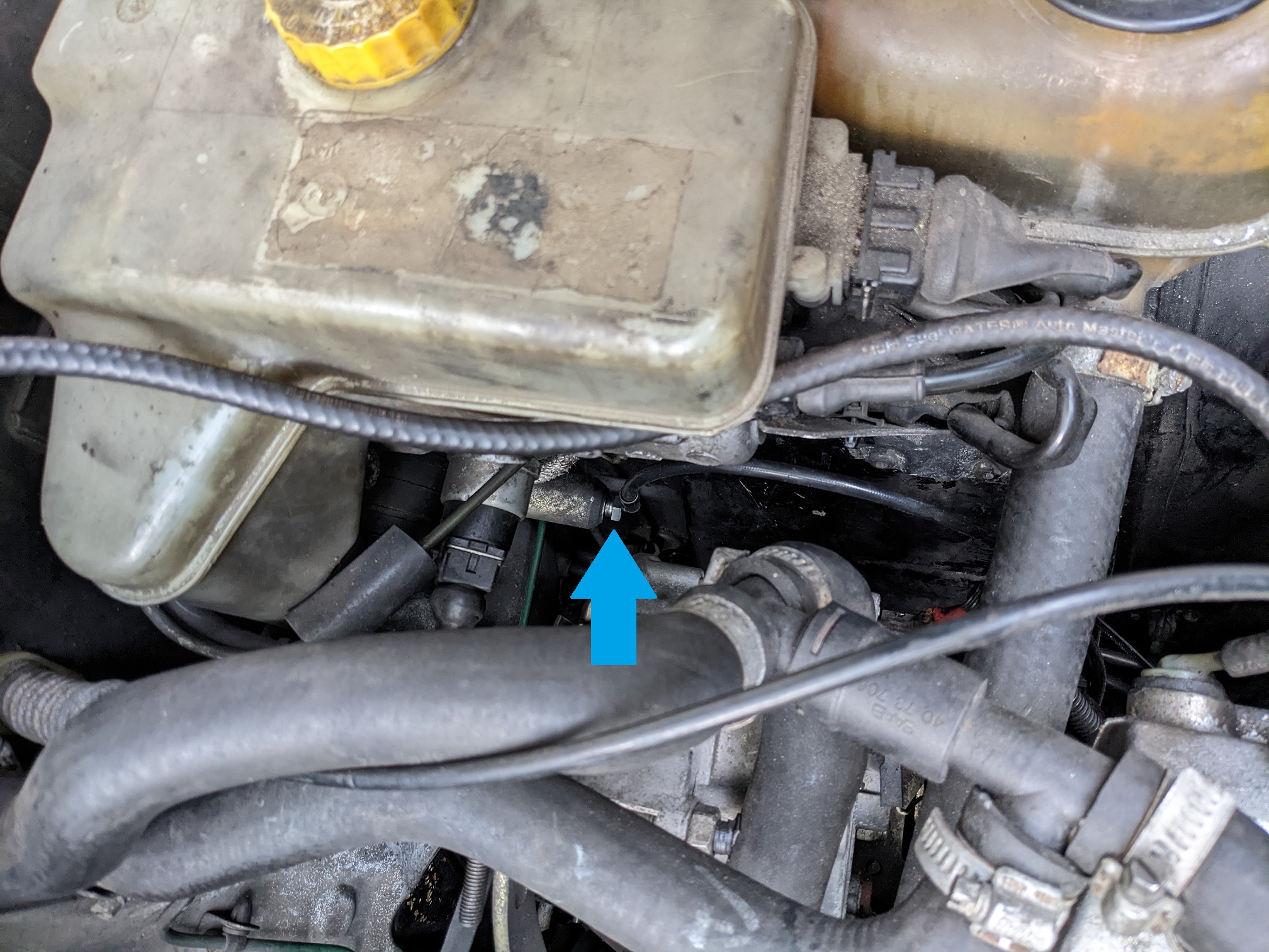

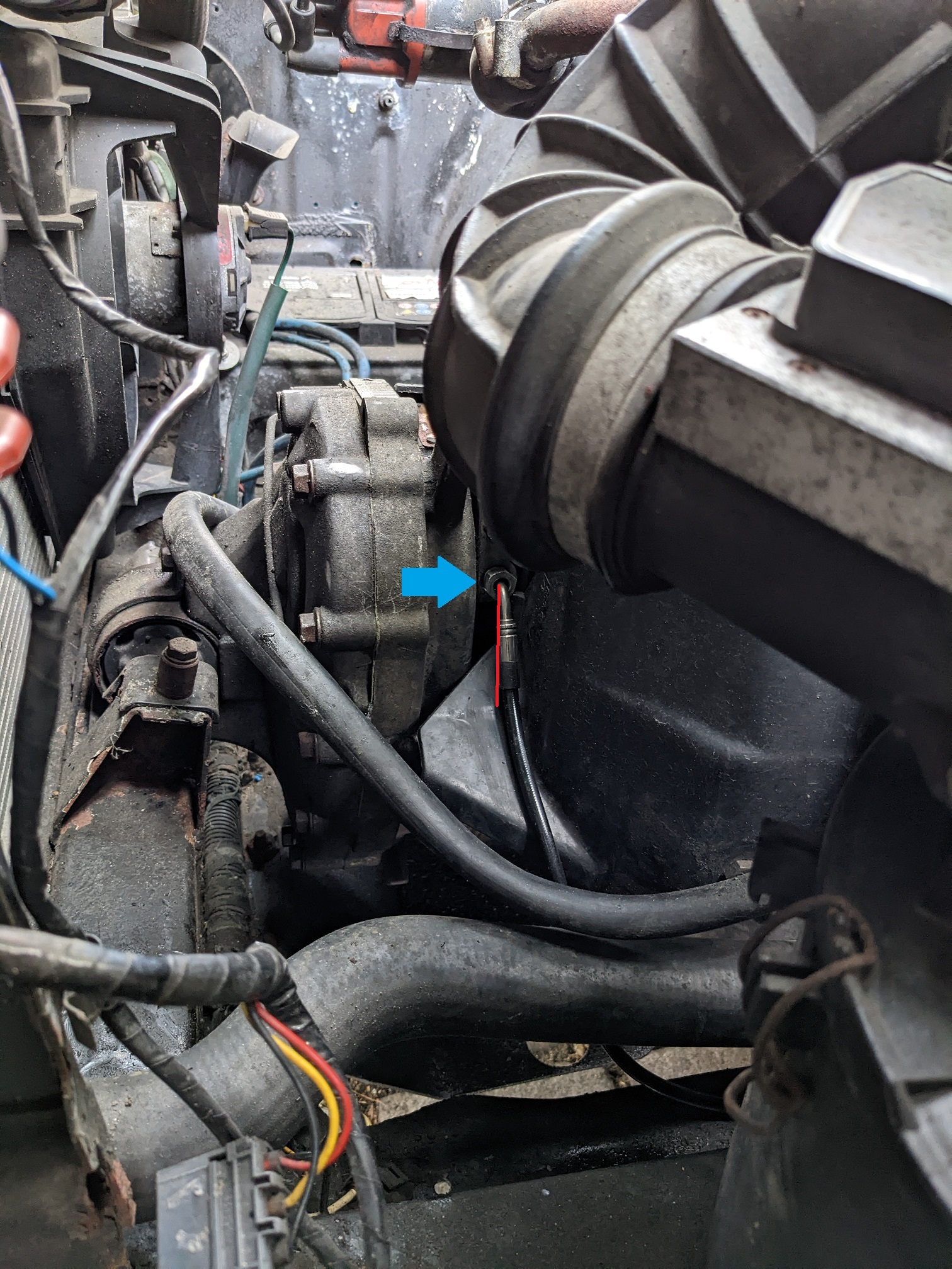

Ich habe zunächst die Leitung unten an der Kupplung gekappt und den Einschraubstöpsel mittels Ratsche ausgeschraubt. Anschließend habe ich die Stahlflexleitung mit dem Gabelschlüssel und per Hand eingeschraubt und dann mit dem aufgeflexten Ringschlüssel festgemacht. Die schwarze Kupplungsabdeckung aus Kunststoff ist zum Glück recht flexibel. Oben war aufgrund fehlender Klima genug Platz um mittels Gabelschlüssel den Einschraubstöpsel zu lösen bzw. die Stahlflexleitung festzumachen. Um die alte Leitung zu entfernen, muss man eine kleine Befestigung mit Torxschraube lösen. Anschließend habe ich wie an anderer Stelle im Forum (https://www.saab-cars.de/threads/kupplungsprobleme-oder-wie-entluefte-ich-richtig.4904/) beschrieben, mittels Abflussdruckreiniger Bremsflüssigkeit durch das System gedrückt und entlüftet. Die Brühe, die am Anfang unten rauskam, sah grausig aus. Alles in allem ist das aber sehr flüssig und ohne viel Sauerei gelaufen. Kupplung fühlt sich jetzt top an, mal sehen ob das Ganze auch bis nach Genua und zurück hält.

Die Leitung ist falsch herum montiert!
Wie bereits mehrmals beschrieben ist das abgewinkelte Teil NICHT für die Nehmerseite sondern am Geber vorgesehen.
Wundert mich, dass es so rum überhaupt zu montieren war. Bei meinem bin ich aber auch erst dadurch, dass das gerade Ende, wenn man es am Geber montiert, mit dem Radkasten kollidiert, nachdem ich den Winkel am Nehmer zunächst auch recht passend fand.
Aber wenn ich die Bilder hier richtig sehe, sind hier beide Enden abgewinkelt?!
Hat Spiegler da was geändert?
Beide Enden sind gewinkelt, eines ca. 80°, das andere 90°. Das 90° Stück hatte ich unten angehalten, dann drückt die Leitung aber direkt auf diese Kunststoffabdeckung, das schien mir nicht gewollt. Mit dem 80° Stück fluchtet es halbwegs.
Dann fertigt Spiegler die Leitungen mittlerweile FALSCH und entgegen der ursprünglichen Vorgaben (von HFT)
Die Leitung die ich kürzlich über HFT bezogen habe waren noch in Ordnung...
Warum falsch? Anders - ja, aber so mit 2 Winkeln passt es doch (auch)?!
Ja...irgendwie...eine seite grade, die andere gewinkelt passt dagegen deutlich besser, v.a. ohne an der Kupplungsabdeckung zu klemmen.
Versuche die nun abzunehmen, ohne die Leitung vorher abzuschrauben und die Kupplung anschliessend wieder zu entlüften.
Korrektur: Es gibt ein 90° und ein ca. 100° Stück. Bei den 80° habe ich falschrum gedacht.
