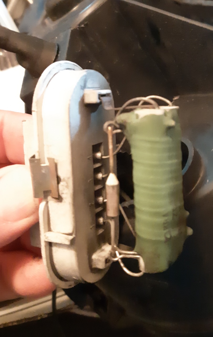

Saab 9000: Gebläselüfter dreht immer Vollgas - Wo sitzt der Vorwiderstand?
Hat jemand eine Link zu dem Vorwiderstand?
Bild siehe oben. (nachträglich eingefügt)
Kann sein, aber dies Art von Vorwiderstand brennt durch, da kann man nichts "nachlöten", außer evtl. eine Thermosicherung.
Dann wirst Du auch einen neuen Vorwiderstand brauchen.
Obacht! Die Thermosicherung mag nicht gelötet werden, weil sie sonst wegen der Wärme durchbrennt. :-D
Muß man mechanisch dran tüdeln.
Schon klar, man muss wissen, was man macht.:tongue:
Klemmen, oder eben vor der Lötstelle mit Zange klemmen (Wärmeabfuhr), dann kann man auch löten...
Für eine dauerhafte Funktion sollte man den Widerstand und den Lüftermotor erneuern.
Hat ja einen Grund, warum der Widerstand den Geist aufgegeben hat...nämlich einen schwerlaufenden Motor.

Die Ausbauanleitung hast Du ja schon gefunden.
(und vielleicht auch den Tipp die Arbeit durch vorherige Leerung der Klimaanlage entscheidend zu vereinfachen)
Nach dem Ersatz des Lüftermotors
(und bei der Gelegenheit auch des Wärmetauschers der Heizung...)
wirst Du möglicherweise feststellen, dass der Lüfter-Widerstand nun zusätzlich ersetzt werden muss.
Das ist leider häufig der Fall, falls länger ohne funktionierenden Lüfter gefahren wurde
und damit der Widerstand, der in dessen Luftstrom sitzt, nicht aktiv gekühlt wurde.
... wirst Du möglicherweise feststellen, dass der Lüfter-Widerstand nun zusätzlich ersetzt werden muss.
Wenn ich es richtig gelesen habe, hat er ACC. Und damit dürfte dann, genau aus den von Dir genannten Gründen, der Regler (46 32 477) "durch" sein. Einen passiven (Vor)Widerstand, wie wir ihn auch vom 900er kennen, gibt es beim 9k meines Wissens nur in der ACC-losen Version. Oder liege ich da gerade völlig schief?

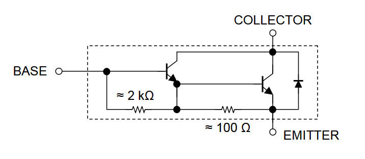

Transistortyp müßte man mit etwas Glück nach dem Öffnen ablesen können.
Und wenn man tauscht muss man natürlich zwingend darauf achten, mit Wärmeleitpaste wieder einen sauberen thermischen Übergang vom Transistor zum Kühlkörper herzustellen (ist sehr ähnlich z.B. dem Problem an Kühlkörpern auf der CPU im Computer), sonst hält der neue Transi nur von 12 bis Mittag.
In manchen Reglern steckt laut einem anderen Thread anstatt dem "2SD1525" ein "75343G" drin und dort steht dass wiederum der "IRFP064N" ein guter Ersatztyp ist. Kann ich anstatt dem "2SD1515" den "IRFP064N" einsetzen oder sind die Module völlig verschieden?
Werde ihn mal ausbauen, schauen welcher Transistor drin ist und diesen durchmessen...
