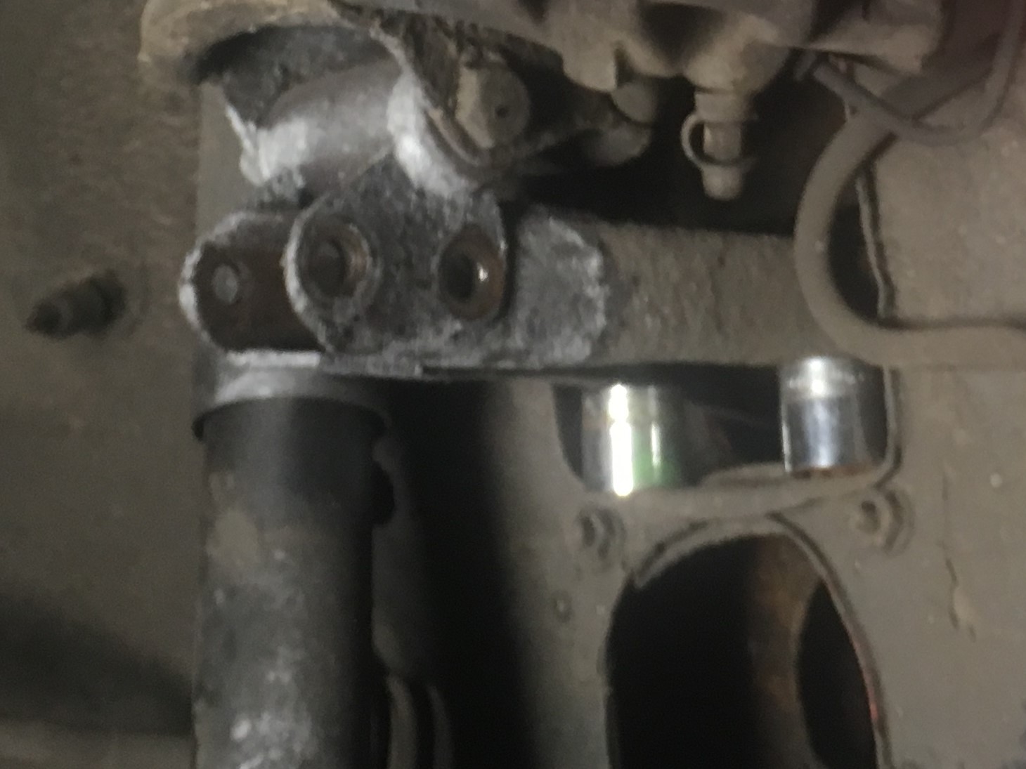

So stütze ich den oberen Querlenker ab, damit Ein- und Ausbau gut funktionieren. ;-)
"Funktioniert" sicher - aber das wäre mir zum einen zu punktuell und zum anderen würde ich etwas weniger Oberflächenbeschichtungangreifendes nehmen (wenn es denn nicht um eine Schlachtkarosse geht).
Holz....

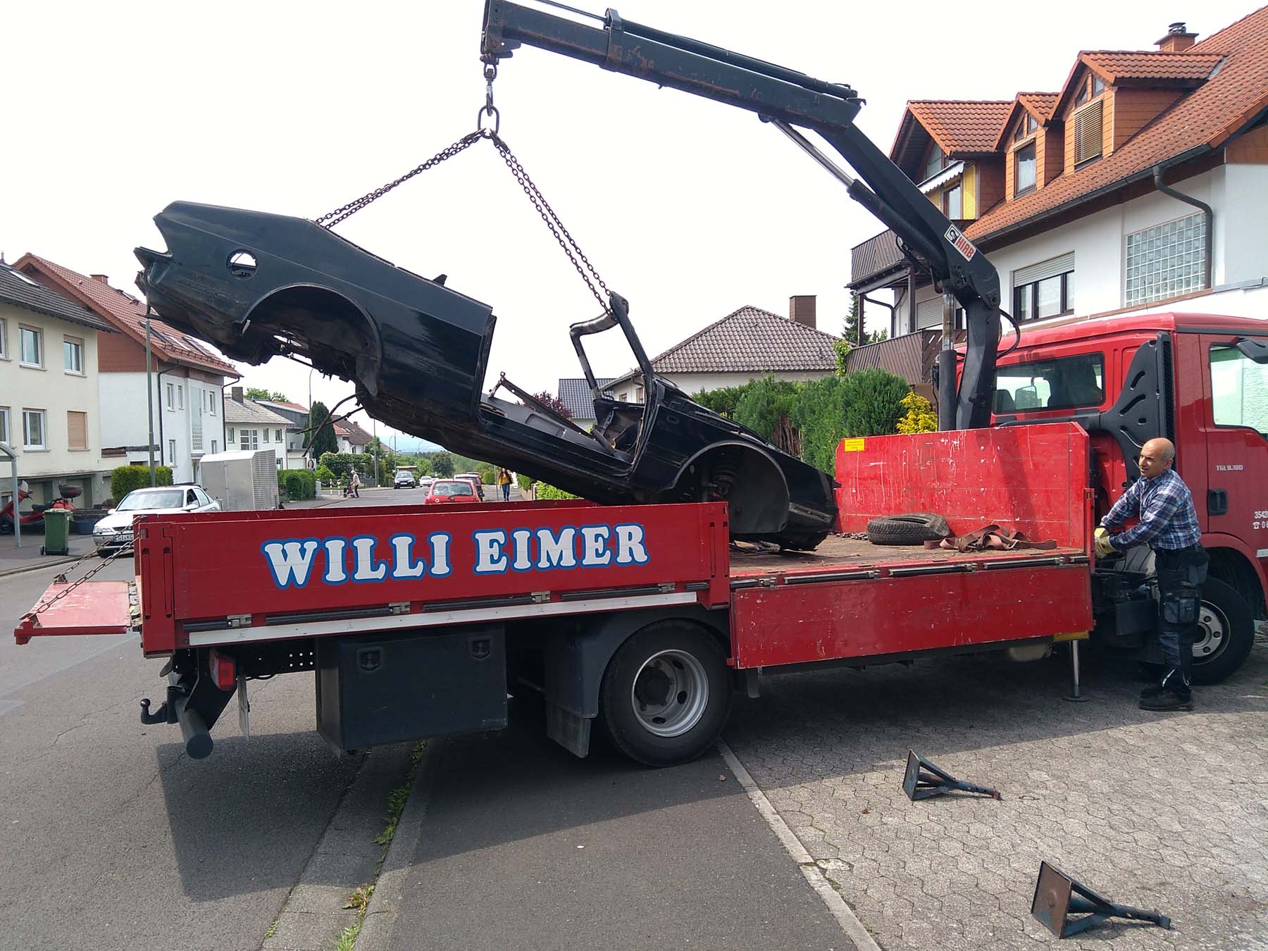

Da hattest du aber sehr hartnäckige Kandidaten. Bei meinen ca. 20 Schlachtungen haben 450 Nm immer gereicht.
20:eek: .... ich komme auf drei 16S .... :biggrin: .. und der Platz ist weg
Drei reichen ja auch, wenn das passende dabei ist.
Meine 20 verteilen sich auf 30 Jahre und große Teile habe ich entweder verbaut, entsorgt oder abgegeben. Letzte Schlachtung Anfang Mai - ein 1989er CV. Der war dank Schlagschrauber innerhalb von nur 3 Tagen komplett zerlegt.
Gut Matthias. Du bist meine Teilehoffnung für die statistisch 26 Jahre die ich noch mit den Saab haben werden, wenn nicht bis dahin der Sprit alle ist oder alle mit Elektro-Umbauten herumfahren.
