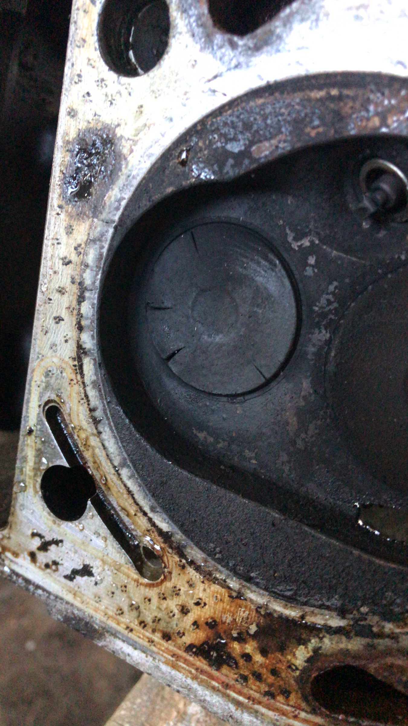

Hallo miteinander,
Hab jetzt den Zylinderrkopf getauscht.
Da hat man gesehen, das dass Auslassventil von Zylinder 1 komplett verbrannt und eingerissen war (siehe Bild).
Im Nachhinein hätte ich vielleicht besser am Motor auchKühlwasser ablassen sollen (so wie es in der Anleitung steht). Dann hätt ich mir die riesen Sauerei erspart. Morgen ist dann der Große Tag, ob er jetzt läuft, oder eben nicht. Muss noch das Kühlwasser auffüllen und entlüften.
Viele Grüße Tom
Genau das passiert, wenn man zu lange mit falschem Ventilspiel fährt...
Solche Ventile habe ich mehr als einmal gesehen...
