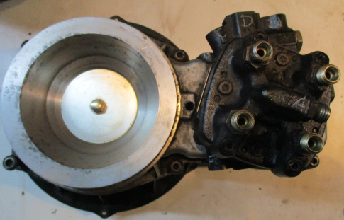

So sieht das Teil dann aus, wenn man es vom Luftfiltertopf abgenommen hat, ringsum sind die Augen für die Befestigungsschrauben zum Topf erkennbar:

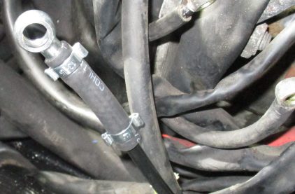

Und sollte da eine Leitung Schaden nehmen, lässt sie sich entweder fachgerecht reparieren oder ersetzen (Gelegenheit, gleich auf Stahlflex zu den EInspritzdüsen umzurüsten, wenn nicht früher schon geschehen :rolleyes:).

Flexleitungen dran! Die alten brechen eh irgendwann.

gibt es diese Stahlflexleitungen konfektioniert zu erstehen ...
Auch wenn ich das als 16V-Fahrer nur so am Rande mitbekommen habe: Ja, gibt es. Wurde meines Wissens von hft initiiert.
... Ja, gibt es. Wurde meines Wissens von hft initiiert.
Genau.
Deshalb kaufe ich die auch dort...
