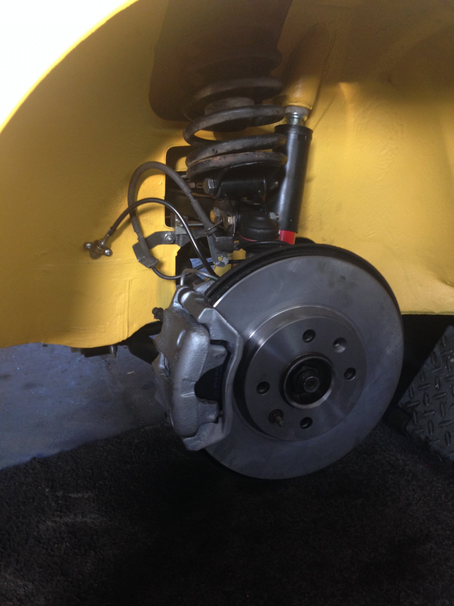

Ich meine die Gummi-Auflage der Federteller oben. Und da die Federn so hart sind, habe ich absichtlich die B4 statt die B6 gekauft. Ich dachte, die B6 sind härter?
Zum einen sind die B4 einfach qualitativ nicht sehr gut, zum anderen haben sie den harten Federn nichts entgegenzusetzen: Unterdämpft fährt sich die Fuhre sehr unangenehm.
Also entweder weiche Federn zu "weichen "Dämpfern oder eben ...hart.
B6 oder Konis bei den hiesigen Straßenverhältnissen? Ich werd' bald 50...:biggrin:
Dann lass die Lesjöfors-Tieferlegung sein (die ist schon echt knackig hart) und bleibe bei den 16S-Federn. Die sind auch schon sportlich mit genug Komfort. Dann Koni oder Bilstein B6. Weiß nicht ob es von Sachs noch was gutes dazu gibt?
Die originalen 16S-Federn wollte ich eigentlich nicht mehr benutzen, da ja der Motor jahrelang im Kofferraum lag (s. Foto im #1). Gibt es denn noch neue Alternativen zu den Lesjöfors-Federn?

[ATTACH=full]166326[/ATTACH] Das können die Federn schon ab.
Teste das erstmal.
Und die Konis passen gut dazu.
Muss man für ein gelbes Auto dann nicht gelbe Konis nehmen? :biggrin::biggrin::biggrin:

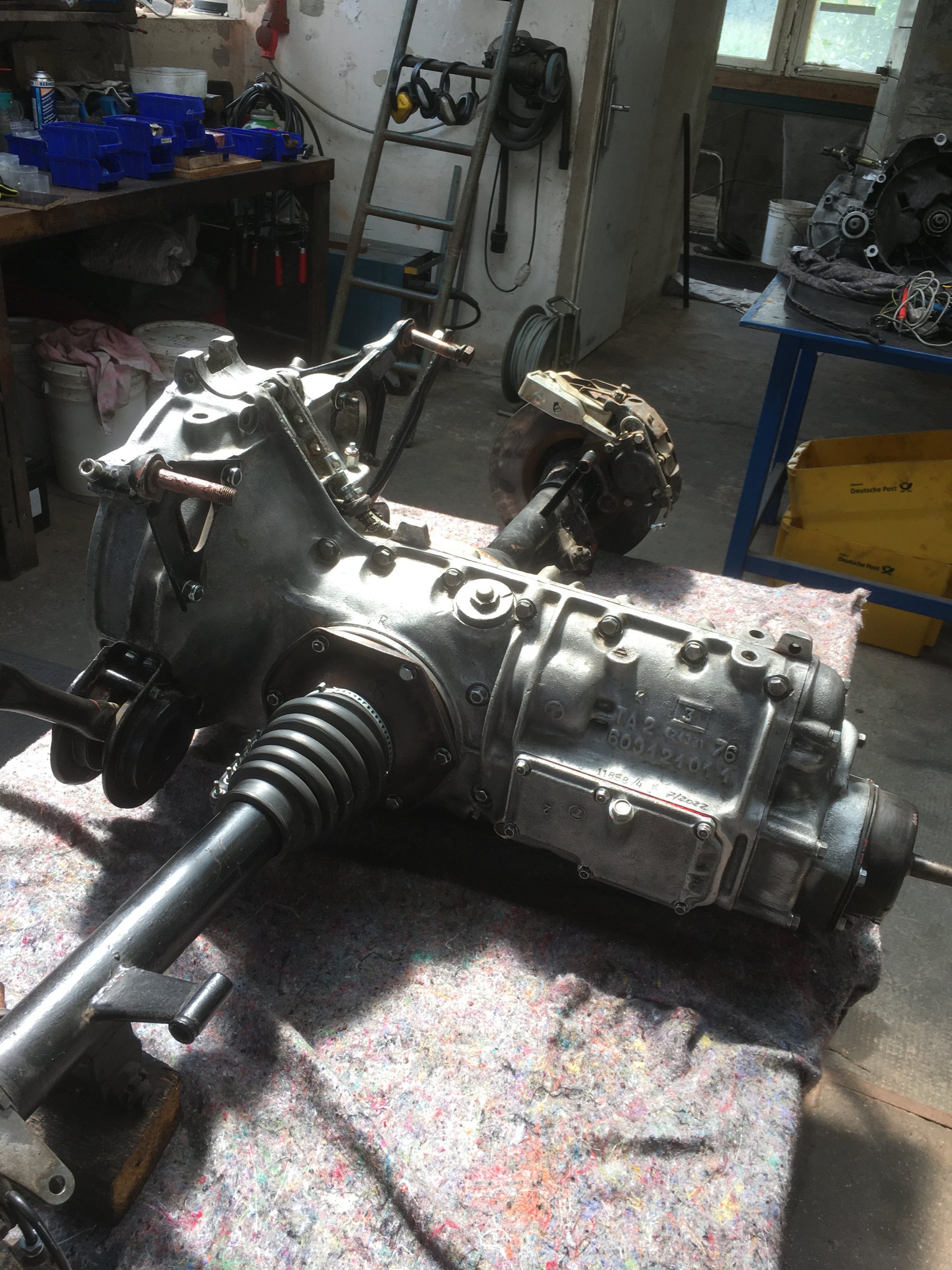

Heute Getriebe ebenfalls mit der Polymer-Versiegelung beschichtet...

IMG_4204.thumb.JPG.3aceda94739e5fb2d6348deb4cdd3f02.JPG IMG_4202.thumb.JPG.f581b6bfb175e8565aa98b9c7e94f37d.JPG
Kupplungsreibscheibe 230 mm
Kupplungsschwungscheibe 230 mm
Jetzt verstehe ich :tongue:
8er Primär! nicht schlecht!
Nee, denn ohne Deine Hilfe hätte ich das nicht verstanden...:tongue:
Ja, es war das zweitletzte aus der Nachfertigung von Robert aus diesem Forum...:hello:
