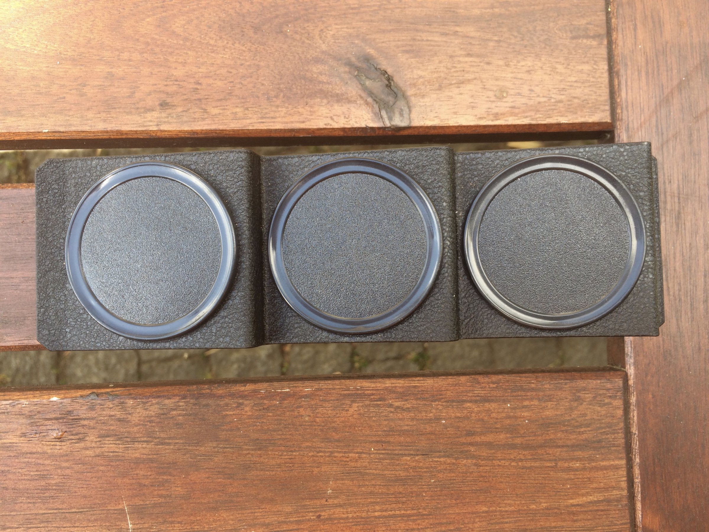

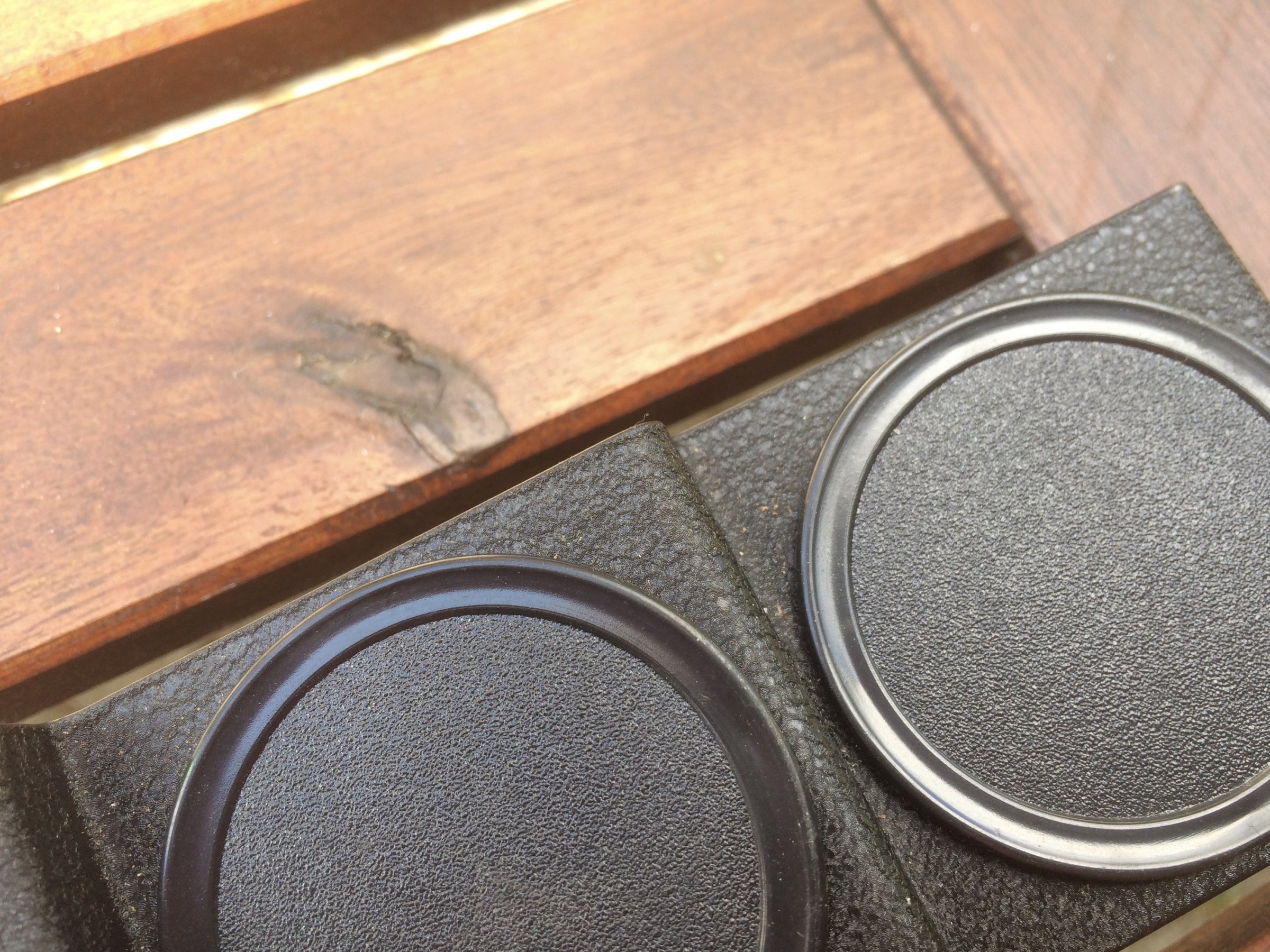

Schrumpflacklässt sich einfach verarbeiten und hält dauerhaft, hier schon seit 15 Jahren.
Die Schrift wurde vor dem Lackieren abgeklebt und anschliessend per Schleifklotz plangeschliffen.

Das von Dir als Bild gepostete »VHT Wrinkle Plus« ist das, was ich auch benutzt habe. Du solltest Dir allerdings überlegen, die Fläche vorher mit der für das Produkt vorgesehenen Grundierung zu bearbeiten. Ich habe das Zeug (und das Vorgänger-Produkt »Wrinkle Finish« schon an mehreren thermisch beanspruchten Bauteilen benutzt und es funktionierte immer gut. Natürlich sieht es auch auf anderen Oberlfächen gut aus:

Das KSD-Produkt entwickelt eine schöne und homogene Oberflächenstruktur, die meiner Meinung nach dem »klassischen« Schrumpflack optisch schon näher kommt als die des VHT-Lacks. Und ob der Lack die Temperatur aushält, wird sich Dir ja offenbar bald zeigen...:smile:

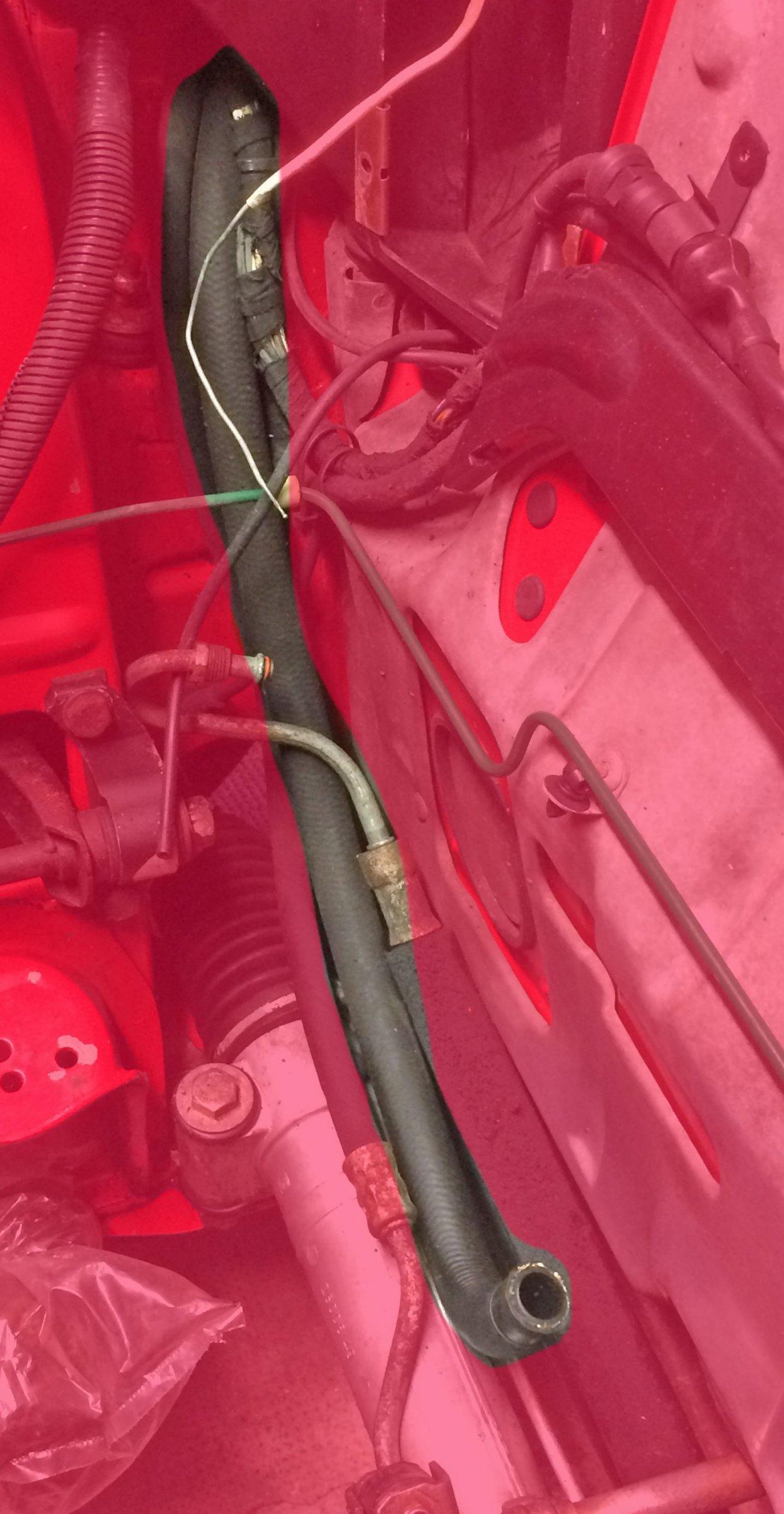

Der auf dem Foto abgebildete ist offenbar nicht dabei. Der Schlauch kommt aus der Beifahrerseite des Innenraums und geht offenbar zur Wasserpumpe. Kann mir hier jemand bei der Identifikation helfen? Ich würde den Schlauch gerne erneuern:
Ist das nicht eher Servolenkung?
Genau.
Bitte kein Wasser einfüllen...
Ersatz gibts als Nachfertigung , z.B. bei S...x.
Genau.
DANKESCHÖN, ihr beiden. :hello:
Da stand ich echt sprichwörtlich auf dem (Hydraulik-)Schlauch! Kein Wunder, dass meine Suche nirgends zu den passenden Schläuchen führte...:biggrin:

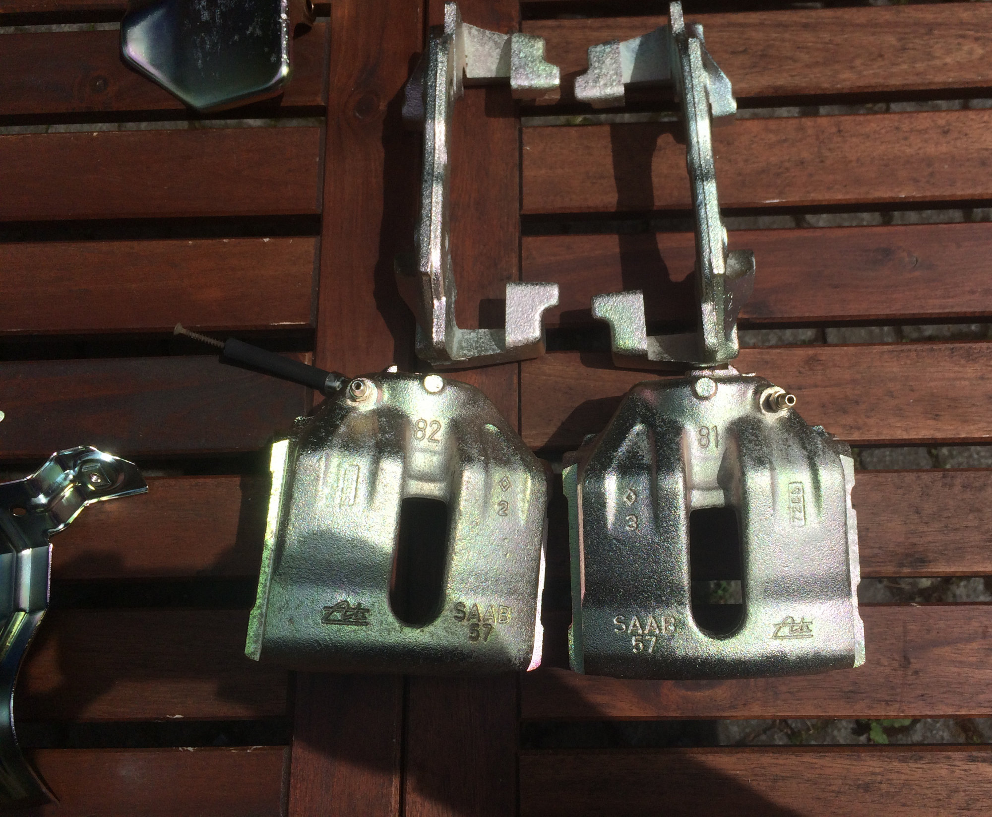

Heute gab es wieder eine Menge an frisch galvanisierten Kleinteilen. Und ein paar größere Teile dazu...:cool:
Im Lauf der Woche werde ich auch noch den überholten Anlasser abholen können. Die Liste der noch zu überholenden Teile wird so langsam merklich kürzer...

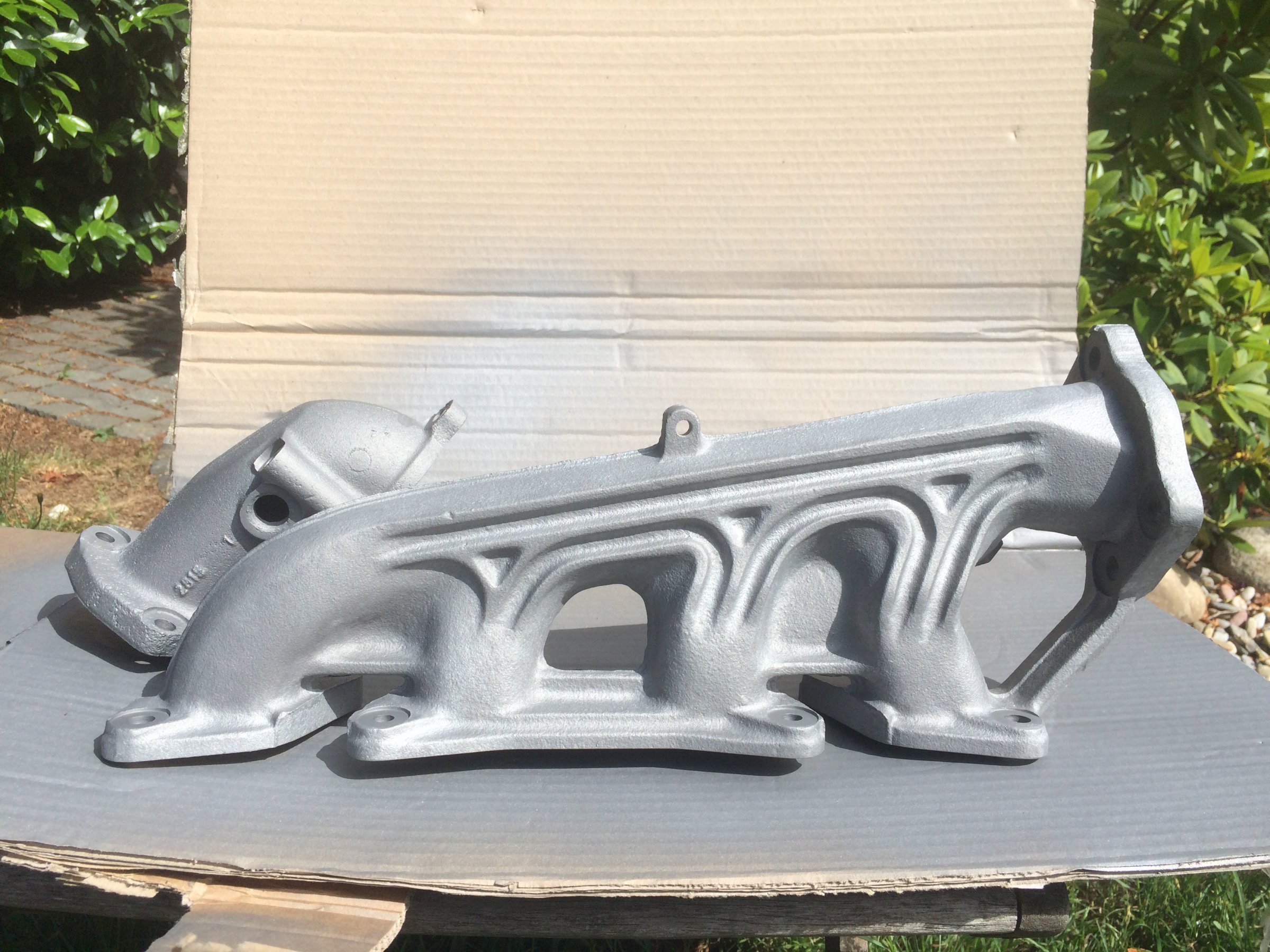

Krümmer und Flansch nach der Lackierung mit dem Keramik-Lack vom Korrosionsschutzdepot, Farbton »Gussgrau dunkel«:
Da das Material jetzt so schön hell ist, fand ich feine Risse im Krümmer, die mir vorher entgangen waren...:frown:
Sieht gut aus. :top:
Falls die Farbe dauerhaft in etwas so bleibt, werde ich das bei mir auch machen.

Mir ist der Farbton zu hell, aber nun ist's zu spät...:smile: Ich kann momentan noch nicht abschätzen, wann das Auto zusammengebaut sein wird. Aber spätestens im Herbst 2021 sollte es soweit sein.

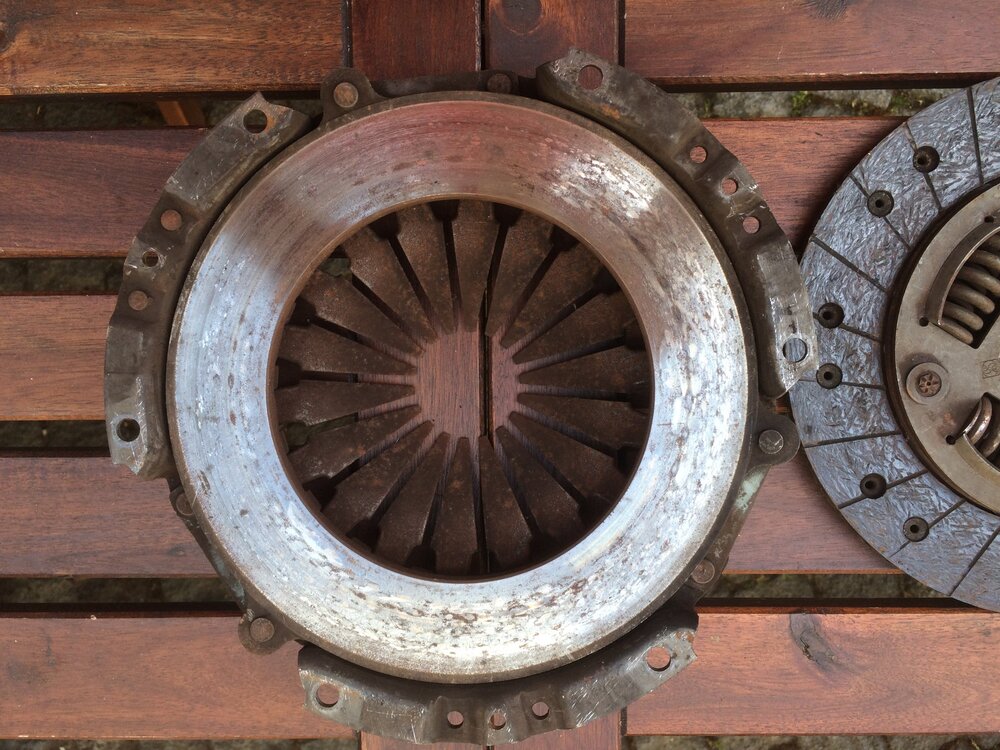

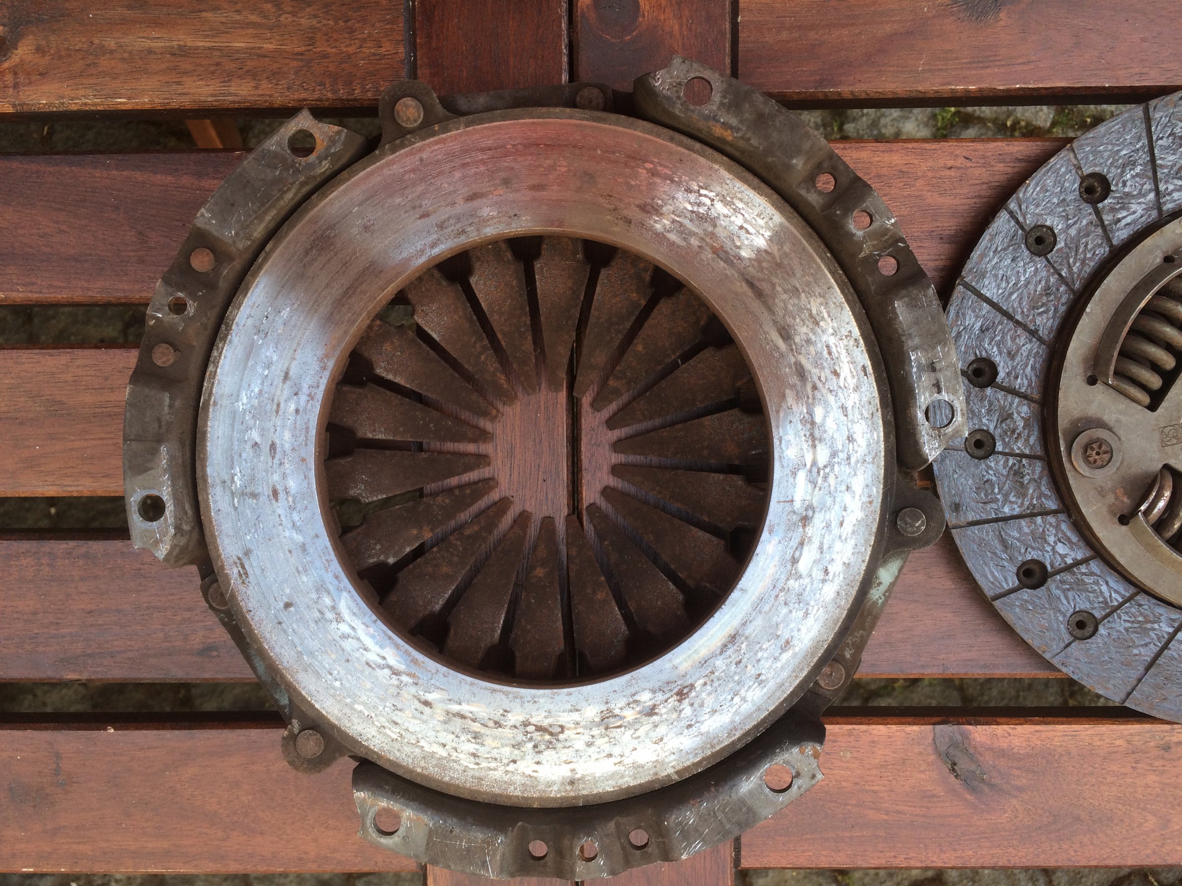

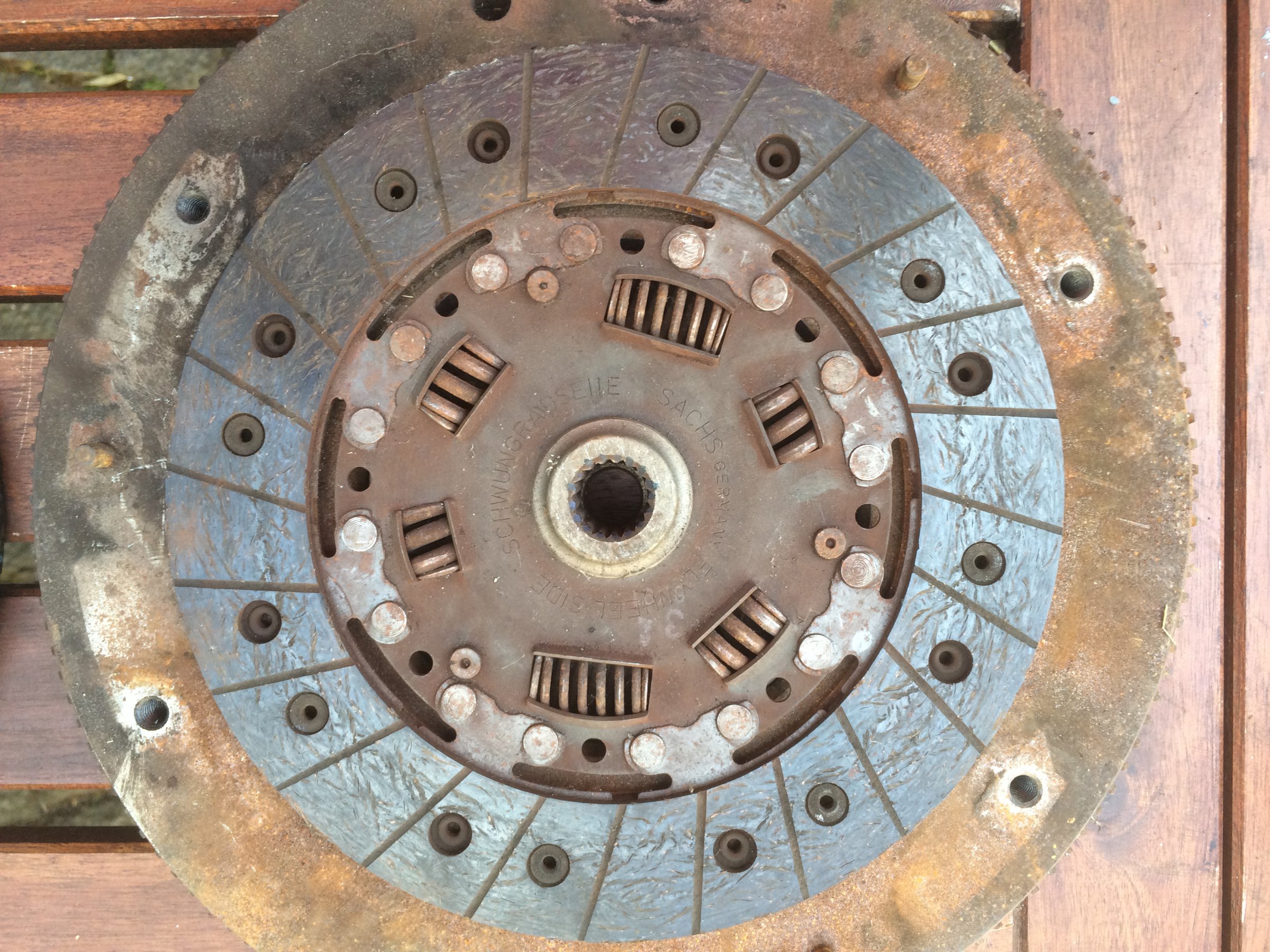

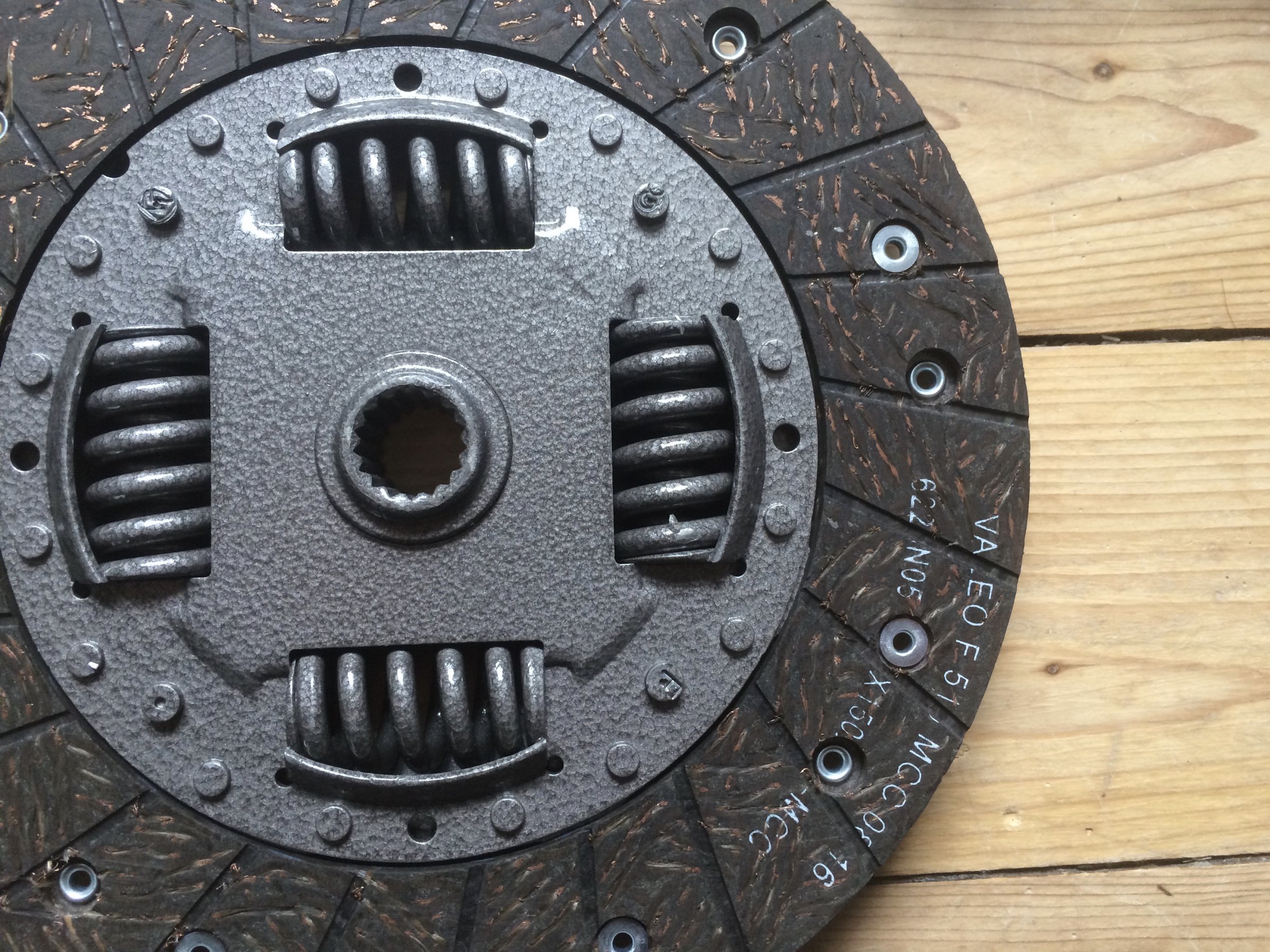

Motor-Schwungrad, 230er-Kupplungs-Reibscheibe und Kupplungs-Automat vorher:
IMG_3394.thumb.jpeg.b91c581314e80577a561a806bebcb1df.jpeg IMG_3391.thumb.jpeg.981344dcf7dd116ef46dd3e5d66e78b3.jpeg

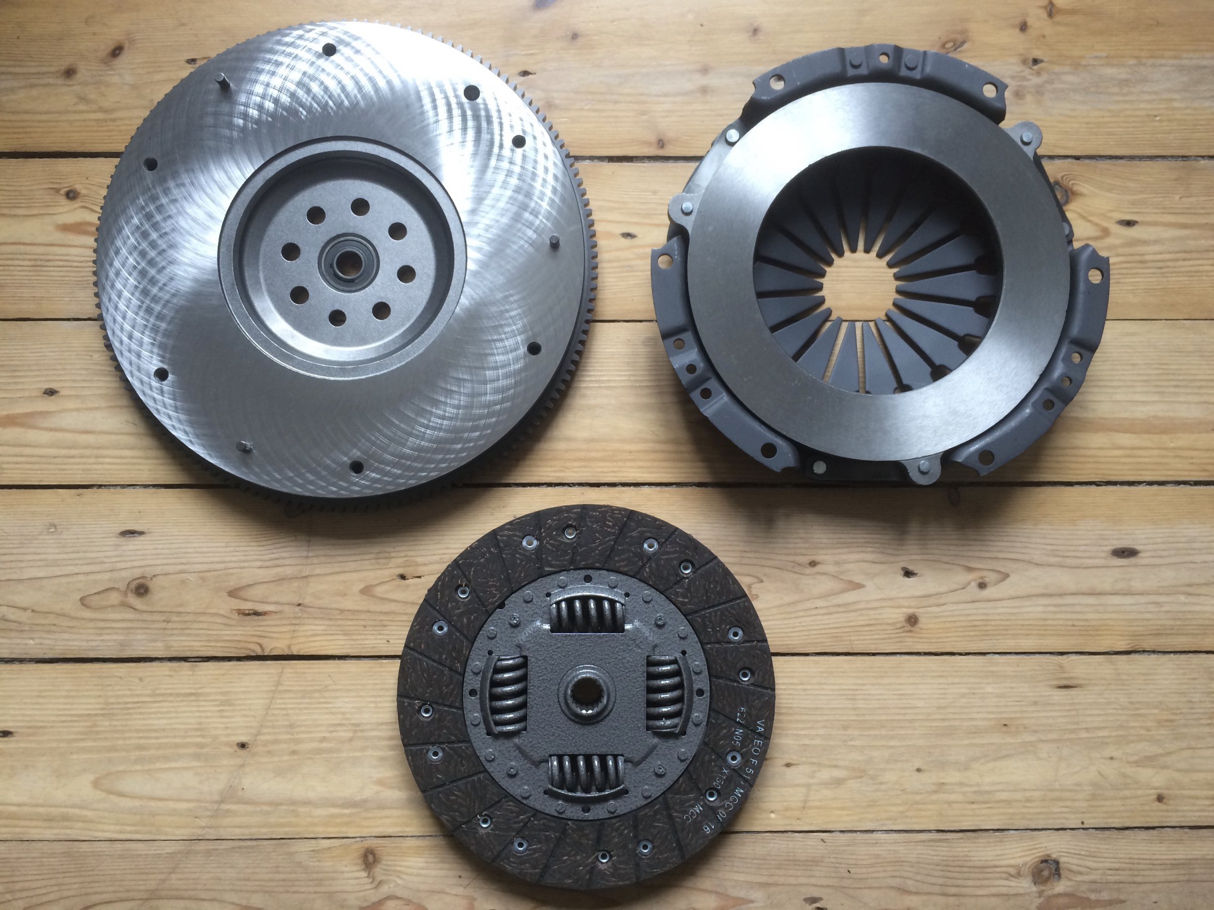

Motor-Schwungrad, 230er-Kupplungs-Reibscheibe und Kupplungs-Automat nachher:
IMG_3426.thumb.jpeg.0a89a3b122620bc06252f930fe834b2b.jpeg IMG_3427.thumb.jpeg.8f3366bd3fbc35425cd13fa67b9d7f73.jpeg
Junge, Junge, Junge. Vor Deinem 900er kniet ja selbst Peter Bäckström. Der wird ja richtig richtig lecker! Respekt.
Informationen zur Haltbarkeit von Thermolacken auf TU16-Krümmern würde mich auch sehr interessieren, ich habe einen rissfreien hier liegen den ich gerne optisch aufarbeiten würde, bevor ich ihn verbauen lasse. Ich höre seit 20 Jahren, dass keine Farbe auf dem Turbo-Krümmer hält. Spannend also!

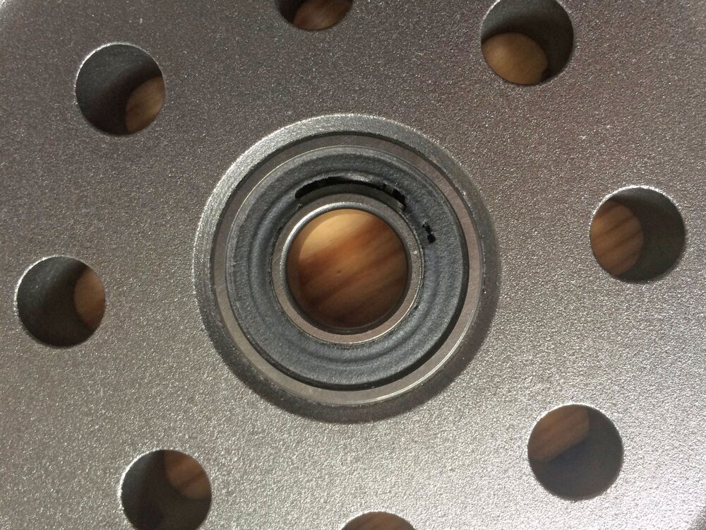

Danke für die Blumen, aber naja, das ist dann wohl doch ein wenig zu viel der Ehre. Meine Möglichkeiten sind, wie schön öfter hier erwähnt, sowohl räumlich als auch handwerklich recht beschränkt. Im diesem Rahmen möchte ich die Kiste eben so gut wie möglich hinkriegen. Aber leider ist hier kein Punkt von der to-do-Liste abzuhaken. Das Führungslager des Schwungrades ist offensichtlich beschädigt und muss ersetzt werden. Das hatte ich vergessen, den Instandsetzern mitzuteilen. Mein Fehler. Also jetzt wieder Lager bestellen und neu einpressen lassen...:mad:
Ich persönlich fand ja die von Hagman hier gezeigte Kupferpasten-Lösung ebenfalls gut. Die Schrauben bzw. Muttern des Krümmers und des Flansches und das Hosenrohr werden ja trotzdem mit der Zeit rosten. Und auch wenn die Beschichtung auf dem Krümmer und dem Flansch hält, wird das wohl recht eigenartig aussehen...:rolleyes:

Danke für die Blumen, aber naja, das ist dann wohl doch ein wenig zu viel der Ehre. Meine Möglichkeiten sind, wie schön öfter hier erwähnt, sowohl räumlich als auch handwerklich recht beschränkt. Im diesem Rahmen möchte ich die Kiste eben so gut wie möglich hinkriegen. Aber leider ist hier kein Punkt von der to-do-Liste abzuhaken. Das Lager des Schwungrades ist offensichtlich beschädigt und muss wohl ersetzt werden. Das hatte ich vergessen, den Instandsetzern mitzuteilen...:mad:

Das Lager gibt es bei S...... für knapp sechs Euro... Ist schon für die nächste Bestellung im Warenkorb.
Das Pilotlager wird doch eh bei Kupplungswechsel mitgetausch, oder sollte mitgetauscht werden.
Schön,schön wie bei allen Teilen die du anfasst:top:.
Schon mal überlegt das Lager selbst zu tauschen?
Das kann man mit einer Nuß sehr gut aus- und eintreiben.
