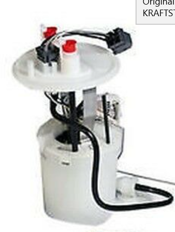

September 6, 20195 j Da mir die Nummern so leider nichts sagen, kann ich Dir nicht helfen. Es gab 2 Ausführungen (6 und 8 mm meine ich), aber wenn Du von der Benzinpumpe redest, die in dem weißen Plastiktopf untergebracht ist, so kann man die recht einfach austauschen. Bisher habe ich da (ohne wirklich streng darauf geachtet zu haben) meist Walbro Pumpen gefunden. Meinst Du die hier?
September 6, 20195 j Autor Ja, sieht ungefähr so aus, und bei meinen 3 Pumpen die ich jetzt in der Hand hatte sind nur Bosch verbaut (alle aus dem Zeitraum 10/91 - 05/92) und alle hintereinander kaputtgegangen. Und ja, es kommt Strom am Stecker der Pumpe an. Und ich brauche eigentlich nur die Pumpe ohne den Topf etc. das Zeug kann man ja weiterverwenden.

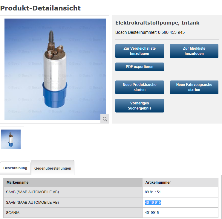

September 6, 20195 j Wenn du nach den SAAB-ETnr. googlest findet sich was: https://www.bosch-automotive-catalog.com/de/product-detail/-/product/0580453945?returnPage=https%3A%2F%2Fwww.bosch-automotive-catalog.com%2Fde%2Fproduct-search%3Fp_p_id%3Depdssearchresult_WAR_aaecatportlet%26p_p_lifecycle%3D0%26p_p_state%3Dnormal%26p_p_mode%3Dview%26p_p_col_id%3Dcolumn-2%26p_p_col_count%3D1%26autoLoad%3D1
September 6, 20195 j Autor Dann baue doch einen andere Pumpe ein, rep.Sätze gibts doch zahlreich und relativ günstig. Danke, sehr hilfreich! https://www.ebay.de/i/301278510528?chn=ps&norover=1&mkevt=1&mkrid=707-134425-41852-0&mkcid=2&itemid=301278510528&targetid=595307544664&device=m&mktype=pla&googleloc=9043737&poi=&campaignid=6466435614&mkgroupid=74859836302&rlsatarget=aud-507143380763:pla-595307544664&abcId=1141666&merchantid=107667959&gclid=EAIaIQobChMItfSg6PO75AIVV-d3Ch1IgAXpEAQYAiABEgJ0lPD_BwE Die hat nur 3,5 bar und das reicht nicht. Regler 3bar + ,85 bar Ladedruck = 3,85 bar. Wenn du nach den SAAB-ETnr. googlest findet sich was: https://www.bosch-automotive-catalog.com/de/product-detail/-/product/0580453945?returnPage=https://www.bosch-automotive-catalog.com/de/product-search?p_p_id=epdssearchresult_WAR_aaecatportlet&p_p_lifecycle=0&p_p_state=normal&p_p_mode=view&p_p_col_id=column-2&p_p_col_count=1&autoLoad=1 [ATTACH=full]166394[/ATTACH] Hatte ich schon gefunden ist allerdings seit 2016 aus der Fertigung, aber ich suche mal nach Resten.

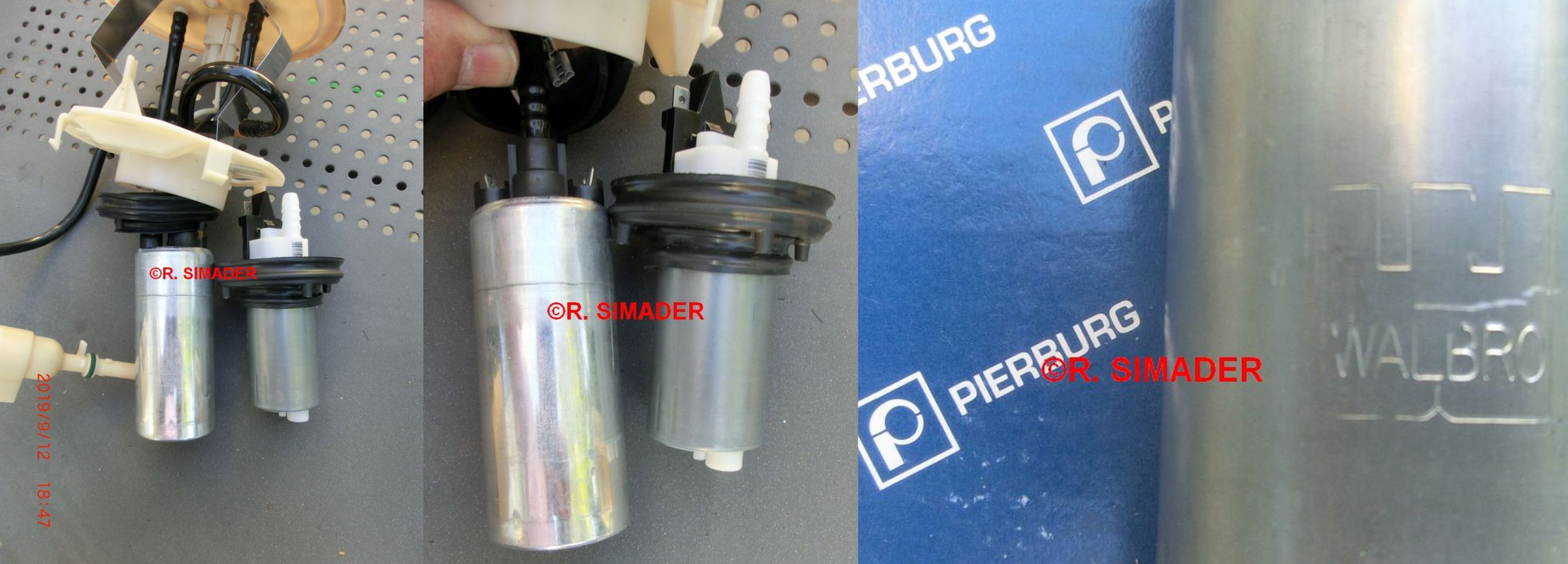

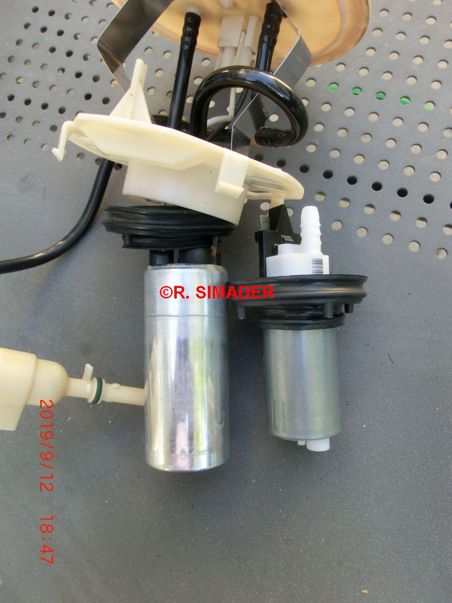

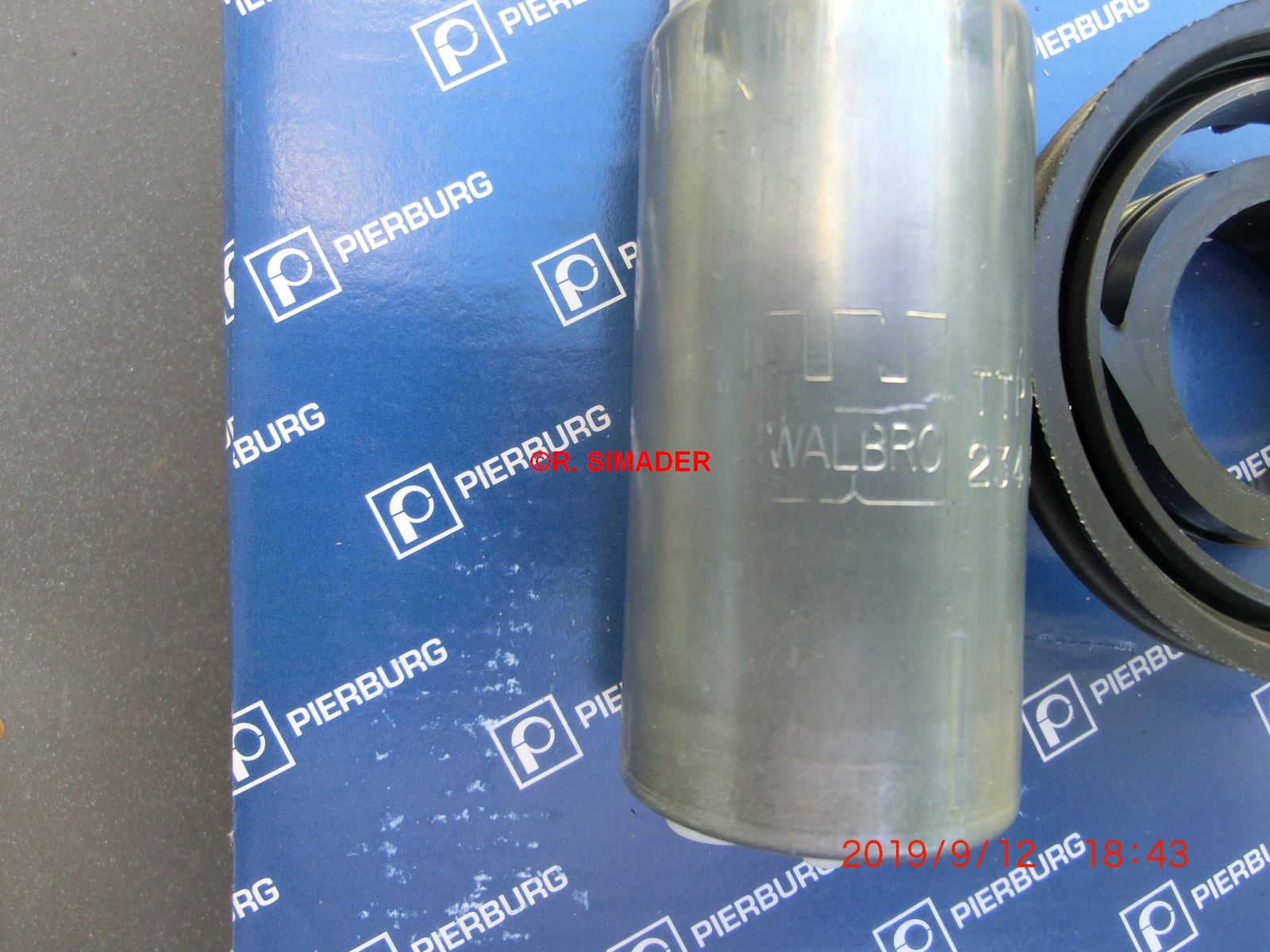

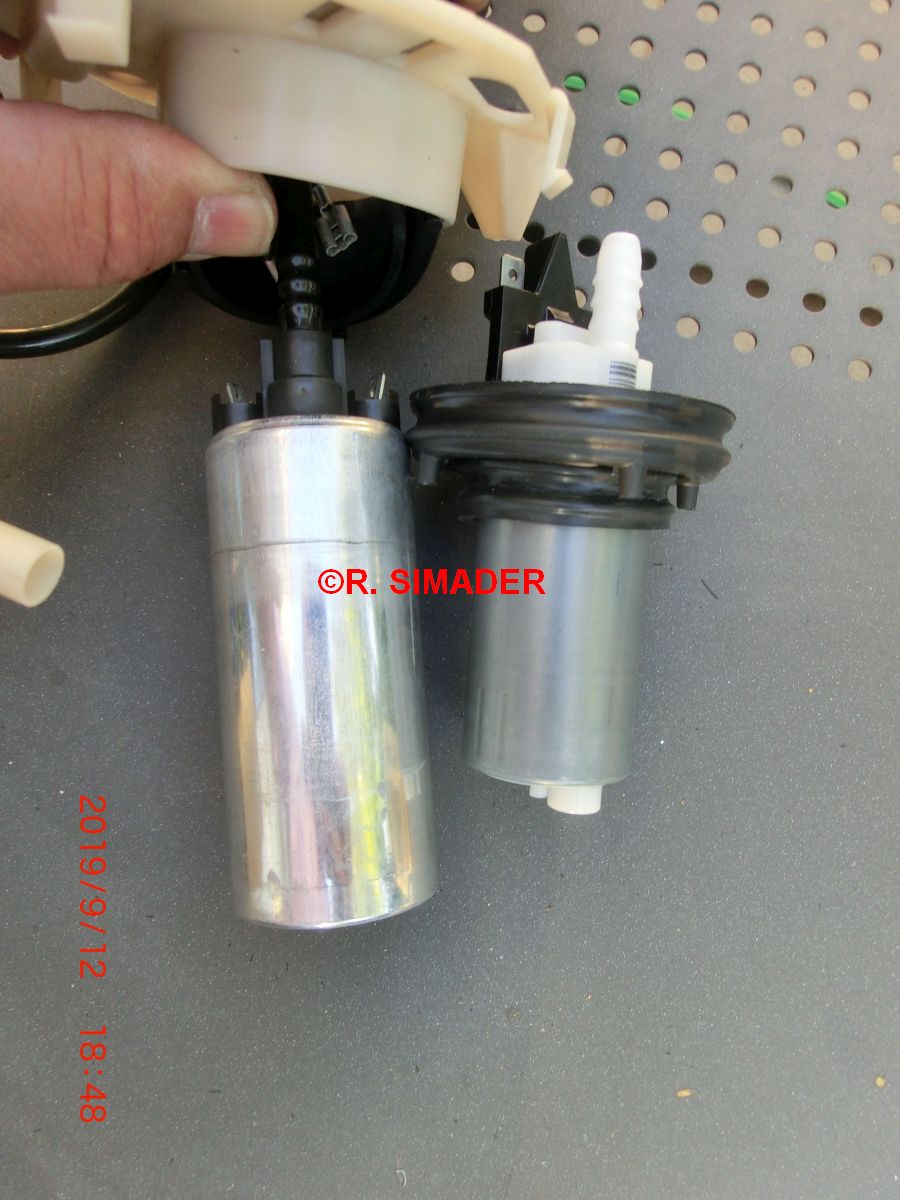

September 12, 20195 j Autor Heute habe ich die von klaus oben genannte Benzinpumpe bekommen und siehe da man bestellt ein Pierburg- und bekommt ein Walbroteil dass jetzt überhaupt nicht in den Topf der Boschpumpe passt! Denn die Walbropumpe ist wesentlich kleiner! Womit a) mir nicht geholfen ist b) meine Eingangsfrage natürlich noch immer nicht beantwortet ist. :bawling::bawling::bawling:
September 12, 20195 j Heute habe ich die von klaus oben genannte Benzinpumpe bekommen und siehe da man bestellt ein Pierburg- und bekommt ein Walbroteil dass jetzt überhaupt nicht in den Topf der Boschpumpe passt! Denn die Walbropumpe ist wesentlich kleiner! [ATTACH]166574[/ATTACH] [ATTACH]166575[/ATTACH] Womit a) mir nicht geholfen ist b) meine Eingangsfrage natürlich noch immer nicht beantwortet ist. :bawling::bawling::bawling: Robert, so ein Sch.... ich muss jetzt die Tage auch meine Pumpen durchsehen .... ob ich helfen kann.
September 12, 20195 j Heute habe ich die von klaus oben genannte Benzinpumpe bekommen und siehe da man bestellt ein Pierburg- und bekommt ein Walbroteil dass jetzt überhaupt nicht in den Topf der Boschpumpe passt! Denn die Walbropumpe ist wesentlich kleiner! [ATTACH]166574[/ATTACH] [ATTACH]166575[/ATTACH] Womit a) mir nicht geholfen ist b) meine Eingangsfrage natürlich noch immer nicht beantwortet ist. :bawling::bawling::bawling: Die Lösung kann so einfach sein....
September 13, 20195 j Autor Die Lösung kann so einfach sein.... Wenn Du die von Dir genannte meinst: da passt nicht einmal der Durchmesser!
