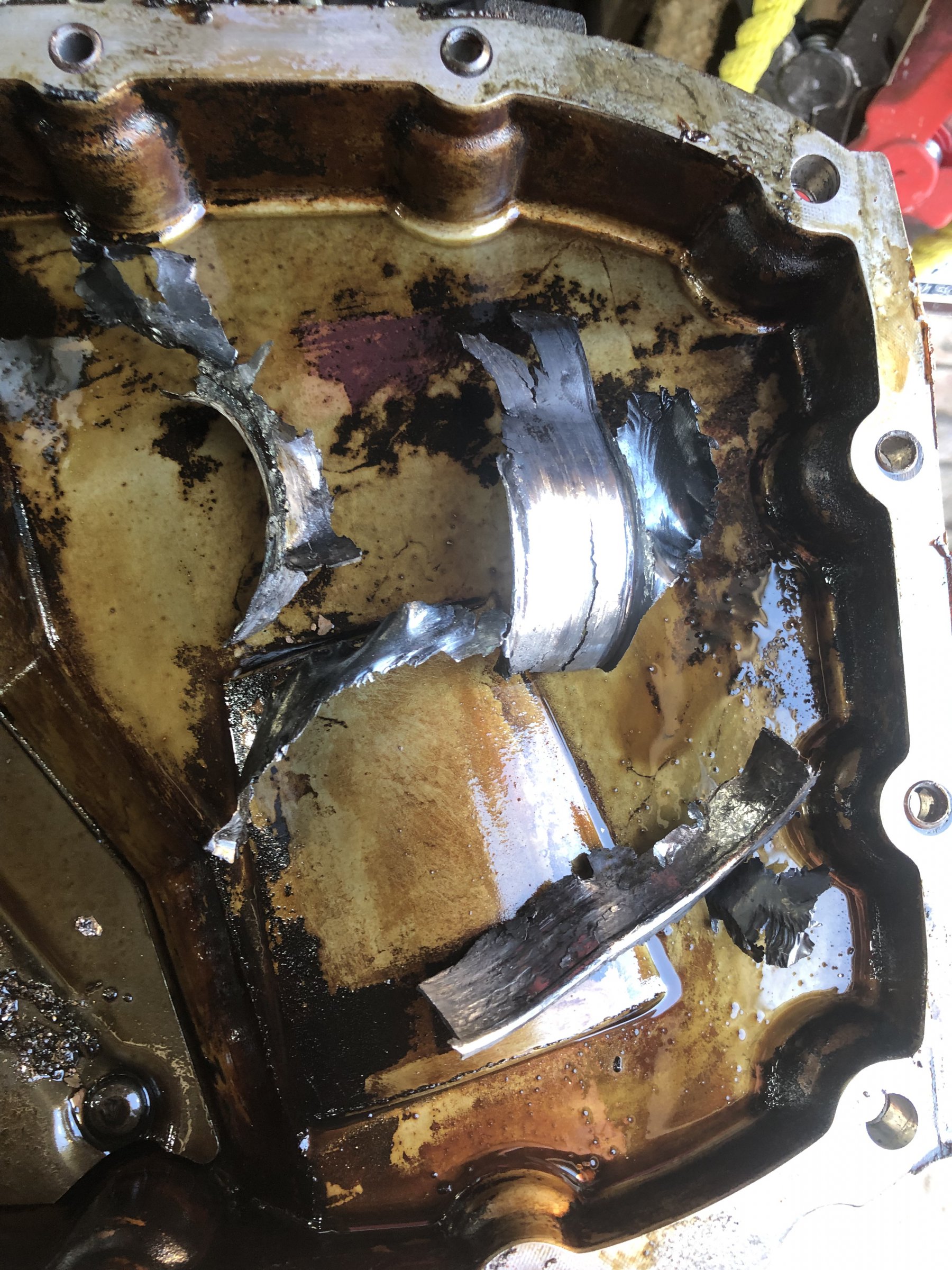

eben habe ich mal Ventildeckel und Ölwanne abgenommen, Riemen abgenommen.
Als die Ölwanne ab war, war das Malheur zu sehen, eine Pleuel-Lagerschale hat gefressen, Reste entfent, Motor lässt sich einwandfrei drehen, zumindest etwas.
Jetzt ist die Frage, wie es zu der wohl vorhandenen Mangelschmierung gekommen ist.
Ölsieb ist frei. Werde also mal nach der Ölpumpe schauen.
Weitere Informationen folgen...
Manchmal ist da halt einfach die Lebensdauergrenze erreicht. Ggf. ist auch irgendwo ein Ölkanal verstopft oder durch Ablagerungen verengt. Kann man so halt nicht wirklich feststellen sondern nur mutmaßen.
Ich würde den Motor ausbauen und schauen, ob man ihn revidieren kann. :-)
das liegt weder an Ölpumpe noch an Ölsieb.
Die Lagerschalen unterliegen einem Abrieb, ist die oberste Schicht ab, gehts mit dem "Fressen" meist ganz schnell. Das ist ein häufiger vorkommendes Fehlerbild beim 9-5.
Hat ein 9-5 in der Vergangenheit Ölschlamm gehabt, kann damit ein schnellerer, also verhältnismäßig verfrüht auftretender Abrieb geschehen.
Mit der Reinigung der Ölwanne sollten die Lagerschalen mitgemacht werden, sofern das noch geht und die Kurbelwelle durch verschlissene Lagerschalen noch nicht gefressen hat. Ist gut denkbar, dass das "Tuning" einem altersmüden Kurbeltrieb dann den Rest gibt...

ui...nun, Glück, dass er Dir kein Loch in den Block geboxt hat....
Aber die KW wird sicher an der Stelle (Lager) etwas abbekommen haben. Mit einer anderen KW könntest Du Glück haben. Man sollte aber sicher sein, dass der Kolben nicht zu stark im Zylinder geschliffen hat....

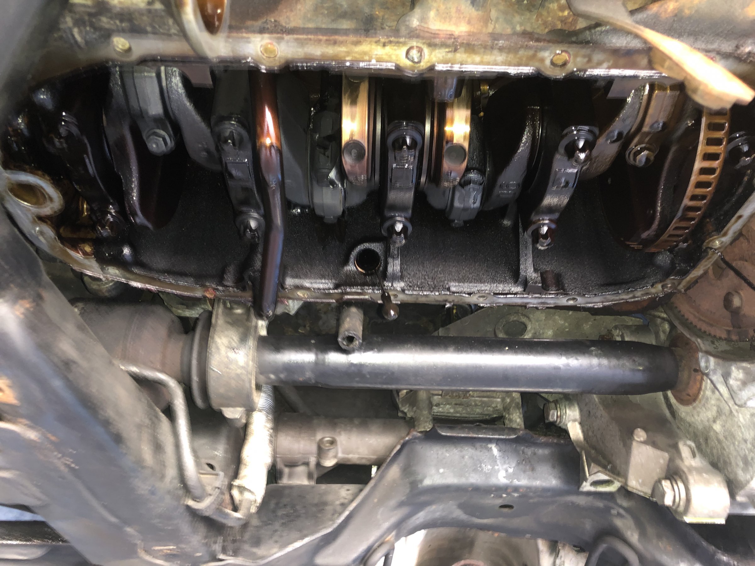

Hallo zusammen,
Habe solche Schäden schon oft ohne Motorausbau und Komplettrevision wieder Instand gesetzt.
Pleuellagerschalen und auch Hauptlager können im eingebauten Zustand erneuert werden.
Ich erneuere die Lagerschalen und fahre erstmal sehr "Piano" ca. 1.000km.
Wenn möglich nur mit Grundladedruck fahren.
Standardlager verwenden.
Nach den 1.000 km nochmal Ölwanne runter und Lager prüfen. Lagerschale öffnen und nachsehen! Und wieder richtig herum einbauen!
Sollte ein Lager schon verschlissen sein, schleife ich den Zapfen mit dem Schleifvlies nochmal nach und mache an diesem Pleuel noch mal ein neues Lager rein.
Beim Schleifen sehr sachte vorgehen und nicht, wie ein Verrückter, Material abtragen.
In diesem Fall fahre wieder 1.000 km sehr vorsichtig.
Einfahren mit 20W50 und ersten Ölwechsel bereits nach 100 km machen.
Danach 10W40 für die nächsten 5.000 km. Danach sollte er laufen. Jetzt ist es egal, ob man auch ein 5W40 einfüllt.
Der Pleuellagersatz liegt bei ca. 65,-€, die Hauptlager 10,-€ mehr.
Ölwechsel kostet mich keine 20,- € Material.
Motul, Castrol, usw. muss bei Einfahren nicht genommen werden. Ich bin kein Freund von Premium-Ölen. Solange die Freigabe (Dexos2) draufsteht, kann es genommen werden.
Natürlich hat ein 20W50 keine Dexos2 -Freigabe :biggrin:
Mit dem Öl habe ich sowieso meine eigenen Erfahrungen gemacht. Anderes Thema.
Arbeitszeit für Haupt- und Pleuellager inkl. Ölwanne abbauen usw. ca. 2.5 Stunden.
Nur Pleuellager erneuern ca. 1 Stunde komplett.
Zur Sicherheit den Motor eine halbe Stunde im Standgas laufen lassen und danach gleich den ersten Ölwechsel machen.
So wird das komplette System druchspült.
Nach ca. 1.000 km mache ich die Ölwanne ja noch mal runter und prüfe dabei auch das Sieb und die Rückstände in der Ölwanne.
Meist sind kleine Späne drin.
Das ist normal, da man nie an alle Ecken im Motor rankommt.
Die Ölpumpe würde ich trotzdem mal checken/erneuern.

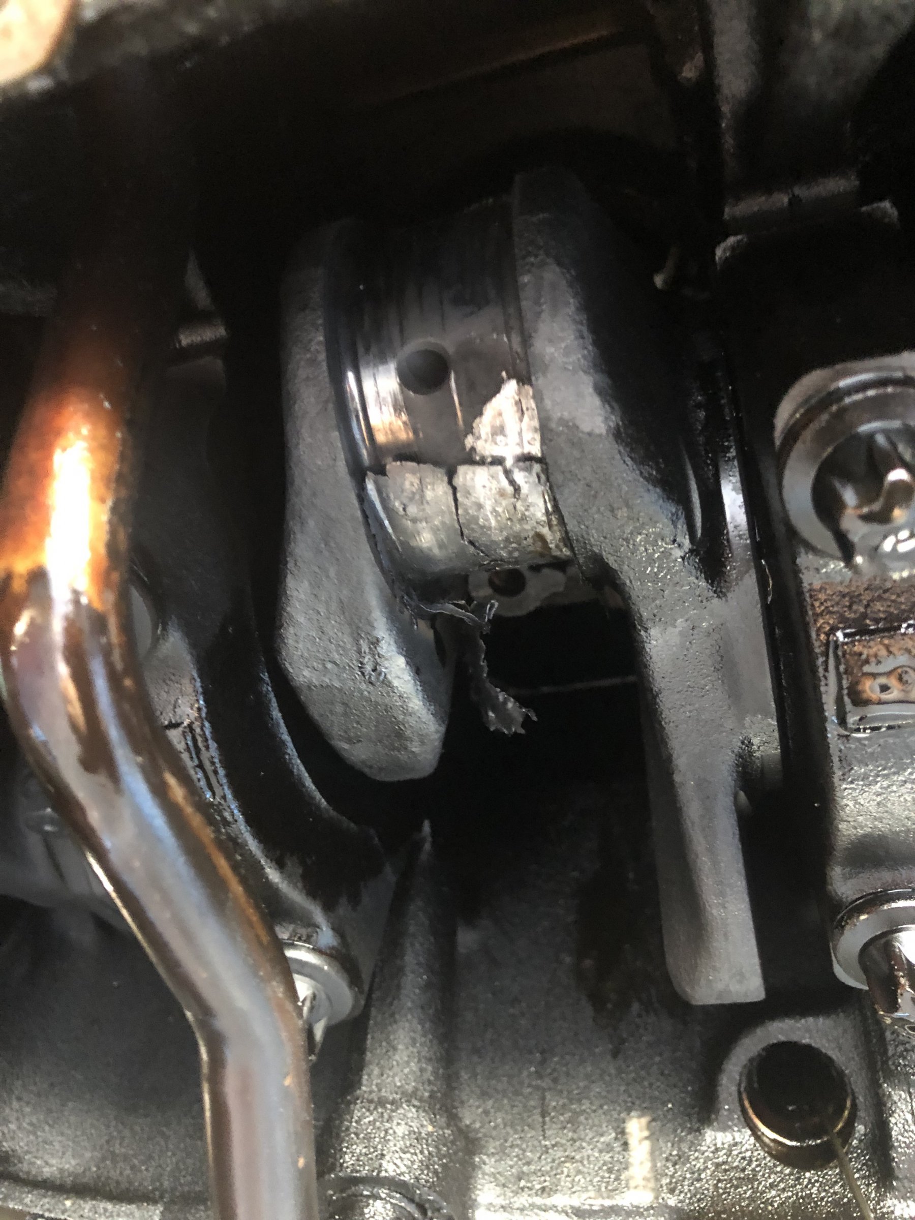

Bei dem gleichen Schadensbild hatte ich schon mal einen gesenkten Block plus krumme KW...
Dann war aber mehr im Spiel.
Was meinst du mit "gesenktem Block"?
Wenn die KW krumm wurde, ist entweder wahnsinnig Hitze entstanden, oder Öl/Wasser im Brennraum.
KW-Lager fluchten dann nicht mehr, sondern machen einen ‚Bogen‘. Sprich der Block verzieht sich. Natürlich stammt das von der Hitze, die entsteht, wenn ein Pleuellager just bei knapp 5000 rpm aufgibt.
...evtl. Grund für den Schaden bzw. Ölmangelversorgung:
Habe mich gestern dem Ölsieb gewidmet (war sauber) mir das alles angeschaut, was mir aufgefallen ist, der O-Ring des Rohres vom Ölsieb (Öl wird ja angesaugt), hing unten raus, bzw. Rohr war sammt O-Ring nicht richtig eingesetzt ergo Ansaugung verpufft zum Teil.
Das nette daran ist, das vor einiger Zeit bei einem Saab-Zentrum die Reinigung des Ölsiebs vorgenommen wurde. Dort also auch entweder der alte O-Ring bzw. ein neuer nicht richtig eingesetzt wurde.
Na super... :-/
