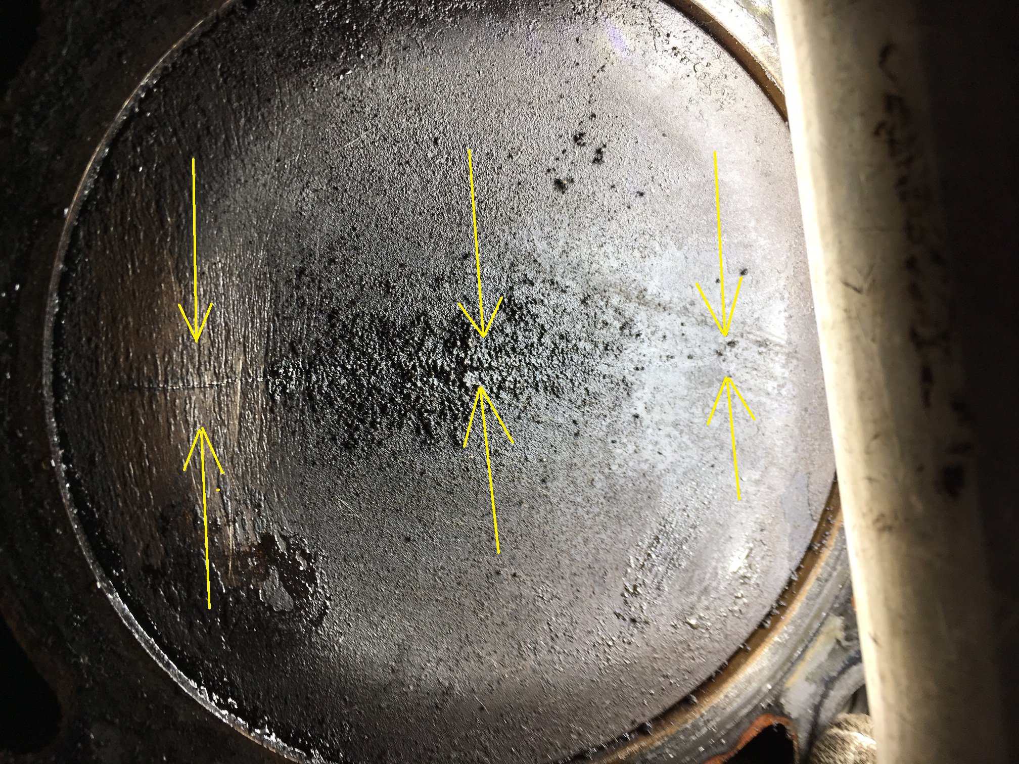

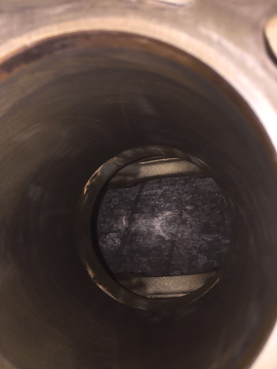

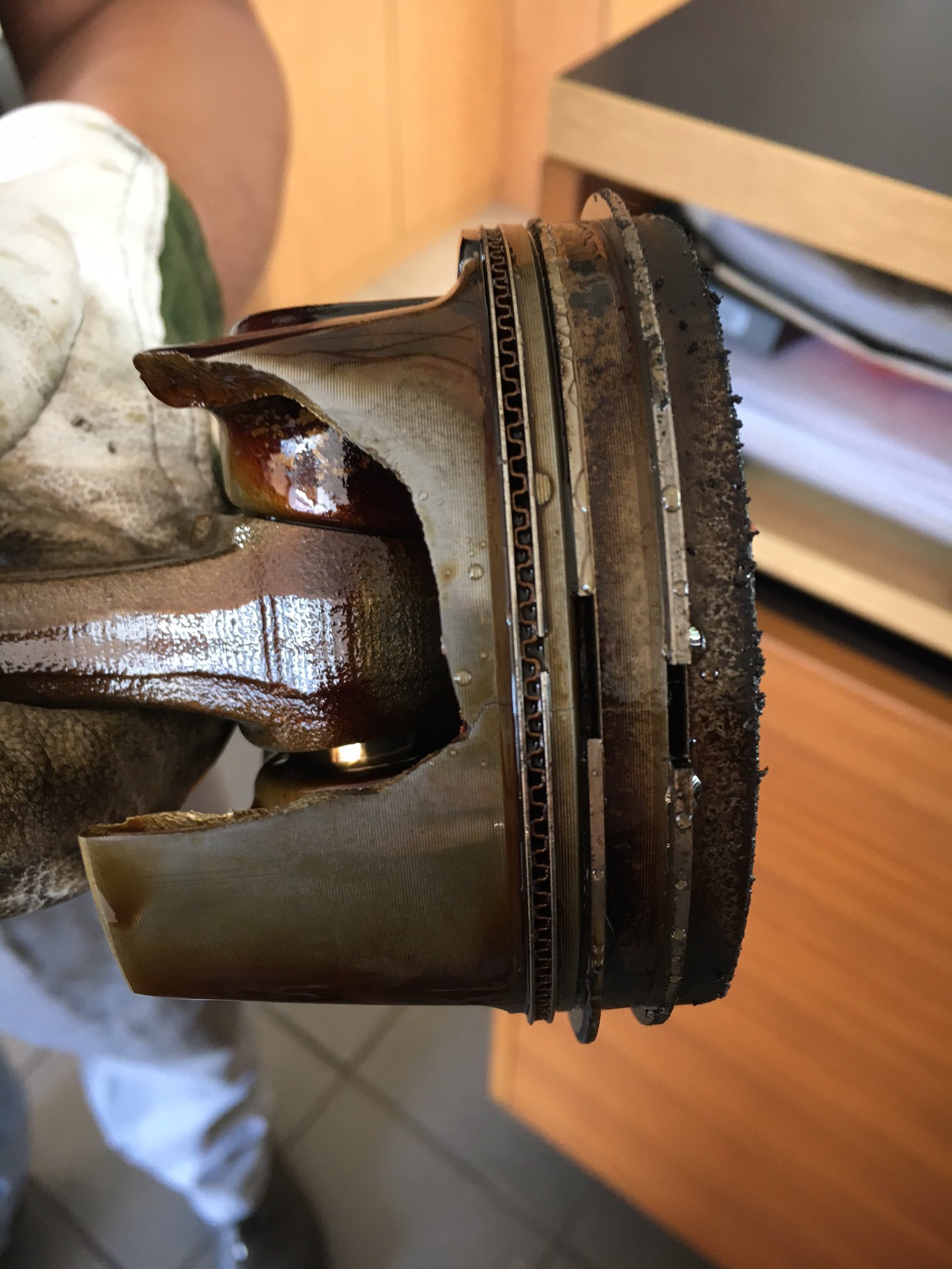

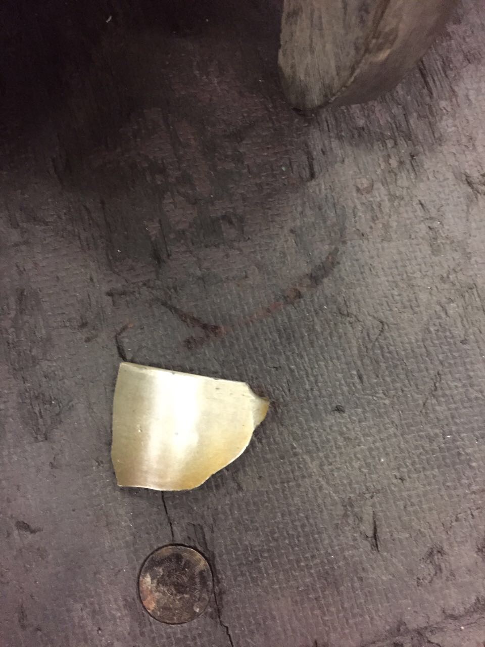

Eigentlich sollte "nur" der Steuerkettenkastendeckel mit Kopfdichtung gemacht werden. Da kam das Desaster zum Vorschein. Ich bin mit dem Auto am Tag vorher aus Dänemark aus dem Urlaub zurückgekommen, nein - da Familie im Auto sehr gemäßigt mit max 120/130 km/h. Ich habe wohl ein Sauglück gehabt, wahrscheinlich ist das Fenster auf dem Hof des Saabhauses aus dem Kolben gefallen.
So habe ich dann nochmal gaaaanz tief ins Sparschwein gepackt und Nägel mit Köpfen gemacht und das "Komplettprogramm" gewählt. Wössner-Kolben zogen ein etc. Laufleistung bei Überholung ca 160 Tkm. Durchgängig saabgepflegt.
Die Bilder wurden freundlicherweise vom Autohaus Borghardt zur Verfügung gestellt. Das ist auch einer der vielen Kundenservices von denen...:top::top::top:

Edit: Foto wieder freundlicherweise vom Autohaus Borghardt zur Verfügung gestellt

Schönen Dank für die Fotos. Gebrochene Kolben haben eher Seltenheitswert, bzw. sie sind verschmolzen oder komplett zerbröselt.
Da war es wirklich Glück, daß der Motor noch zu reparieren war!!!:smile::smile::smile:
