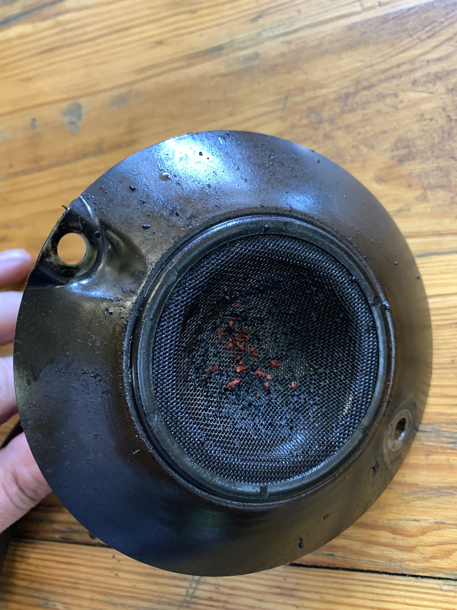

zu den Öldüsenbildern, dem Dichtungspfropfen -Bild in Thread #139:
am WE wollte ich die Ölwanne montieren und da ich mir inzwischen kein Tauchrohr mehr ohne Sieb einbauen will, wie eben von meinem Vorbesitzer so gemacht,
habe ich mir aus einem alten Motor um vollständigen Ersatz bemüht -Danke dafür nach Bad Camberg- und siehe da, tolles Sieb, wenig Ölkohle, aber auch ein Haufen
Dichtungsreste, ->Bild
Ohne Sieb und mit dem Input von @Mahatma aus Thread #141 wäre der Schlonz in der Theorie zumindest eine Stufe weiter Im Ölkreislauf oder sogar weiter.
