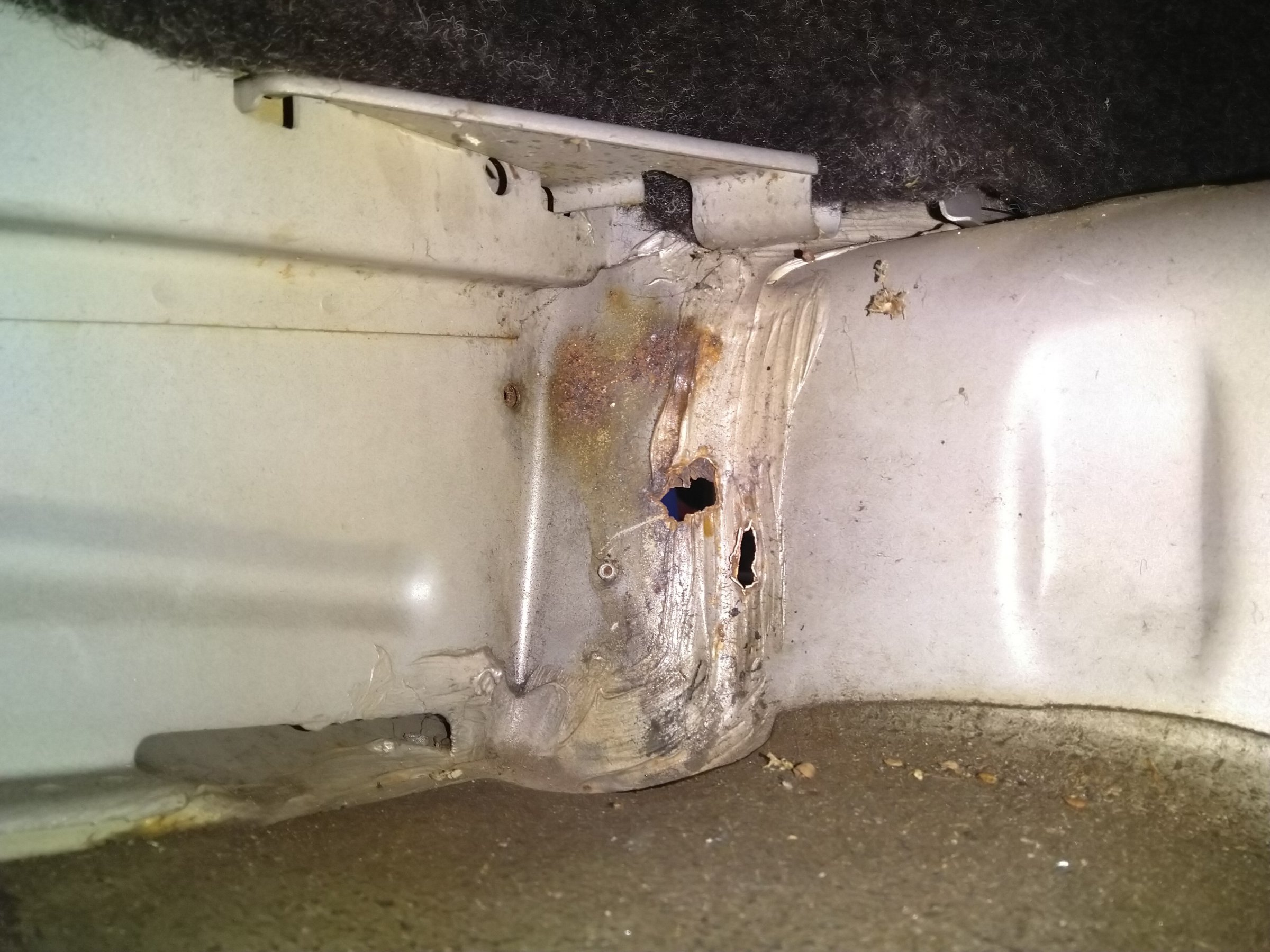

Auf der linken Seite hat wenigstens der Ausbau des Stoßdämpfers geklappt. Aber nur unten. Oben musste ich ihn abflexen.
Rechts war der Stoßie-Ausbau volles Programm. Feder raus und allet, damit man den "Achsschenkel" oder wie das Teil bei Saab heisst, extrahiert bekommt, um es im Schraubstock einspannen zu können. Den rechten Stoßie musste ich kompliziert abflexen.
Auch passt das Repblech viel besser. Ich denke, ich bekomme es eingeschweisst, ohne der Methode "Aus-Altteil-und-Neuteil-mach-was-Passendes".
Auch hier war die Wand zum Kofferraum hin durchgefault.
dcc220-1570212679.jpg' alt='dcc220-15702
Morgen wird das Teil zurechtgehämmert und eingeschwissen.

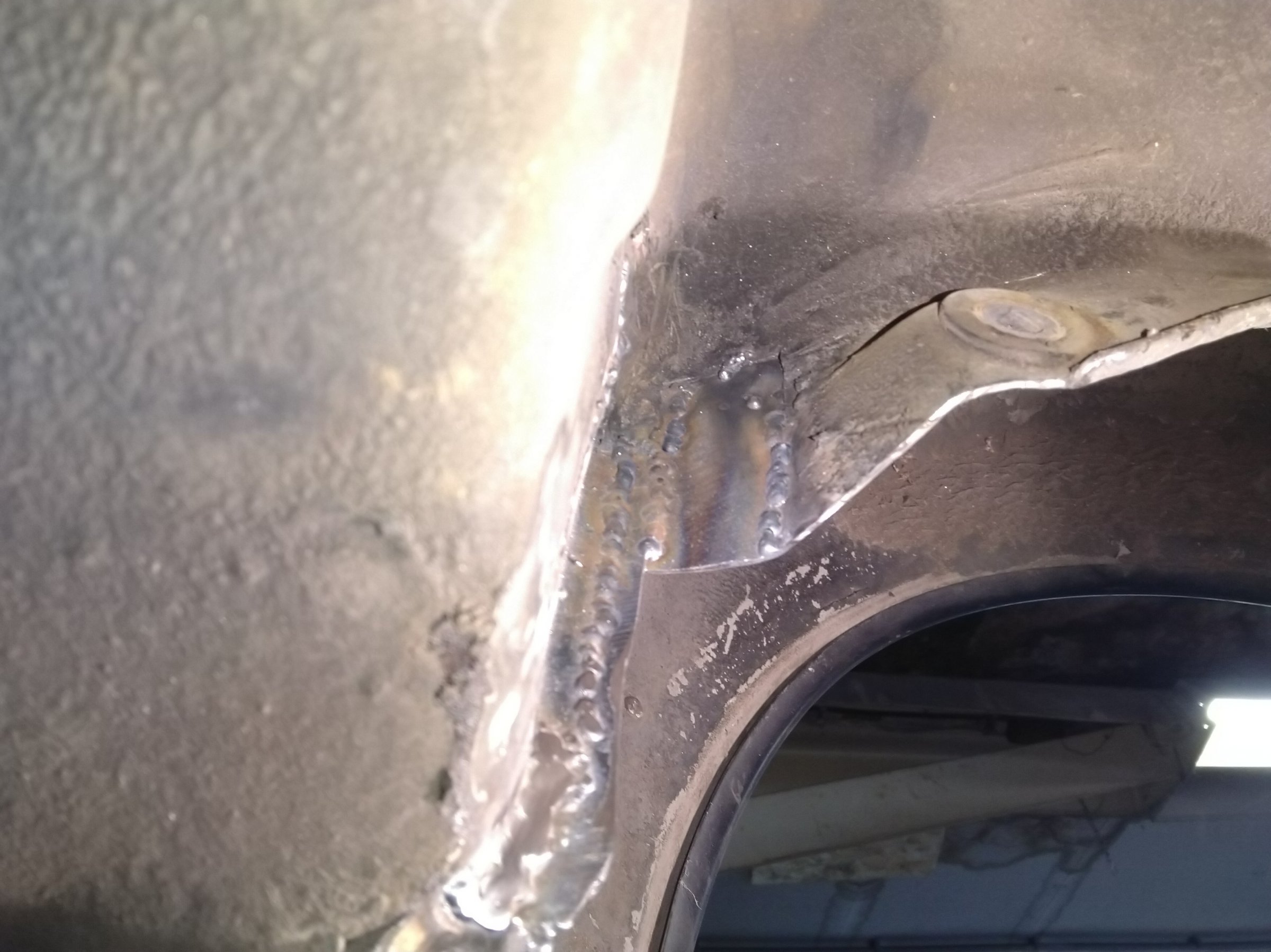

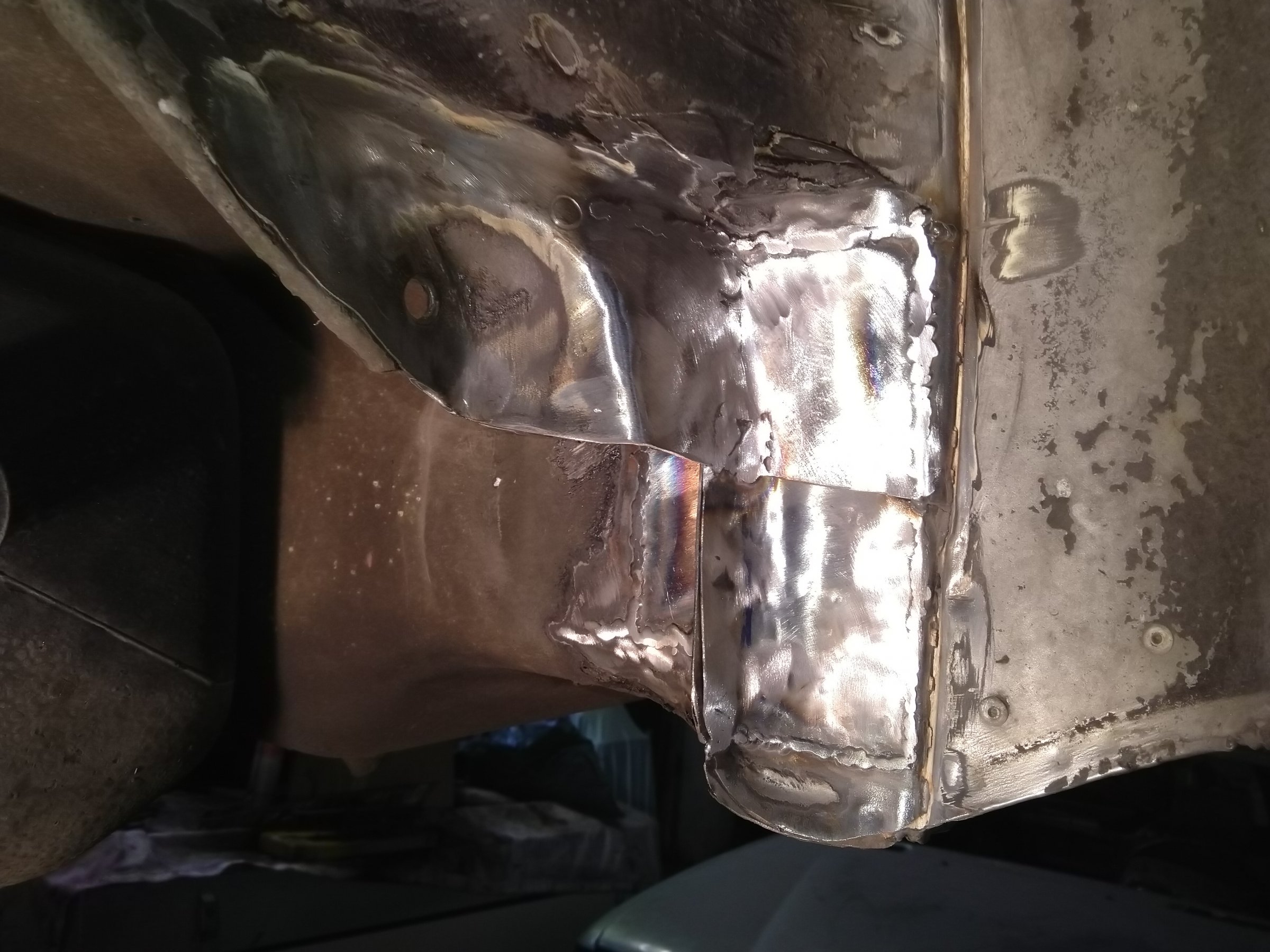

Stoßdämpferaufnahmen-Schweißerei beendet.
Dann kam die marode linke Endspitze an die Reihe. Tolle Stelle! Treffen schön viele Bleche aufeinander.
IMG_20191005_142317.thumb.jpg.83f7440dd709706cb19380c44b676d43.jpg IMG_20191005_150414.thumb.jpg.51c5648ebb6befc9ed109605bbae2934.jpg IMG_20191005_150959.thumb.jpg.77edb539a027dea553adf8e40ad53d9d.jpg IMG_20191005_153125.thumb.jpg.434f0f4c6d4f28a020576298ad3d9f79.jpg IMG_20191005_163416.thumb.jpg.48150338a02c986237ad55afdb751fbe.jpg
Grüße
Sewa

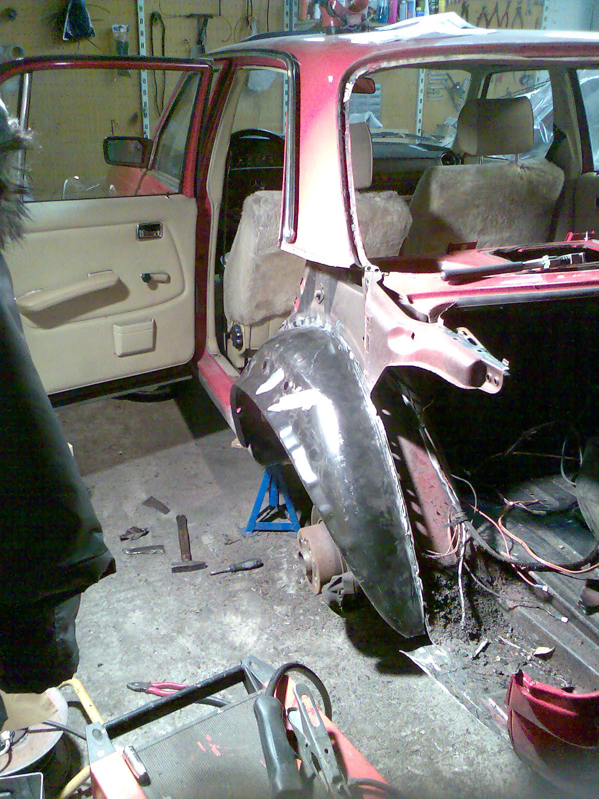

Typische Stelle, leider. Bei mir musste auch noch der gesamte Bereich dahinter, also längs hinter dem Rad, raus.

Alle Achtung! Wenn du solche Stellen abarbeitest, kannst du dich an so ziemlich alles rantrauen, was mit Saab zu tun hat. Wird gut!
Und super finde ich auch dass du dich traust, Schweißarbeiten zu veröffentlichen - das tun nur die wenigsten.
Danke!
Es sind "unwichtige" Stellen, was Schweißnaht anbelangt. Kommt eh Pampe drüber.
Hauptsache, es ist durchgeschweisst. Manchmal muss man auch von beiden Seiten schweißen.
Bei sichtbarer Karosserie nehme ich es etwas genauer.

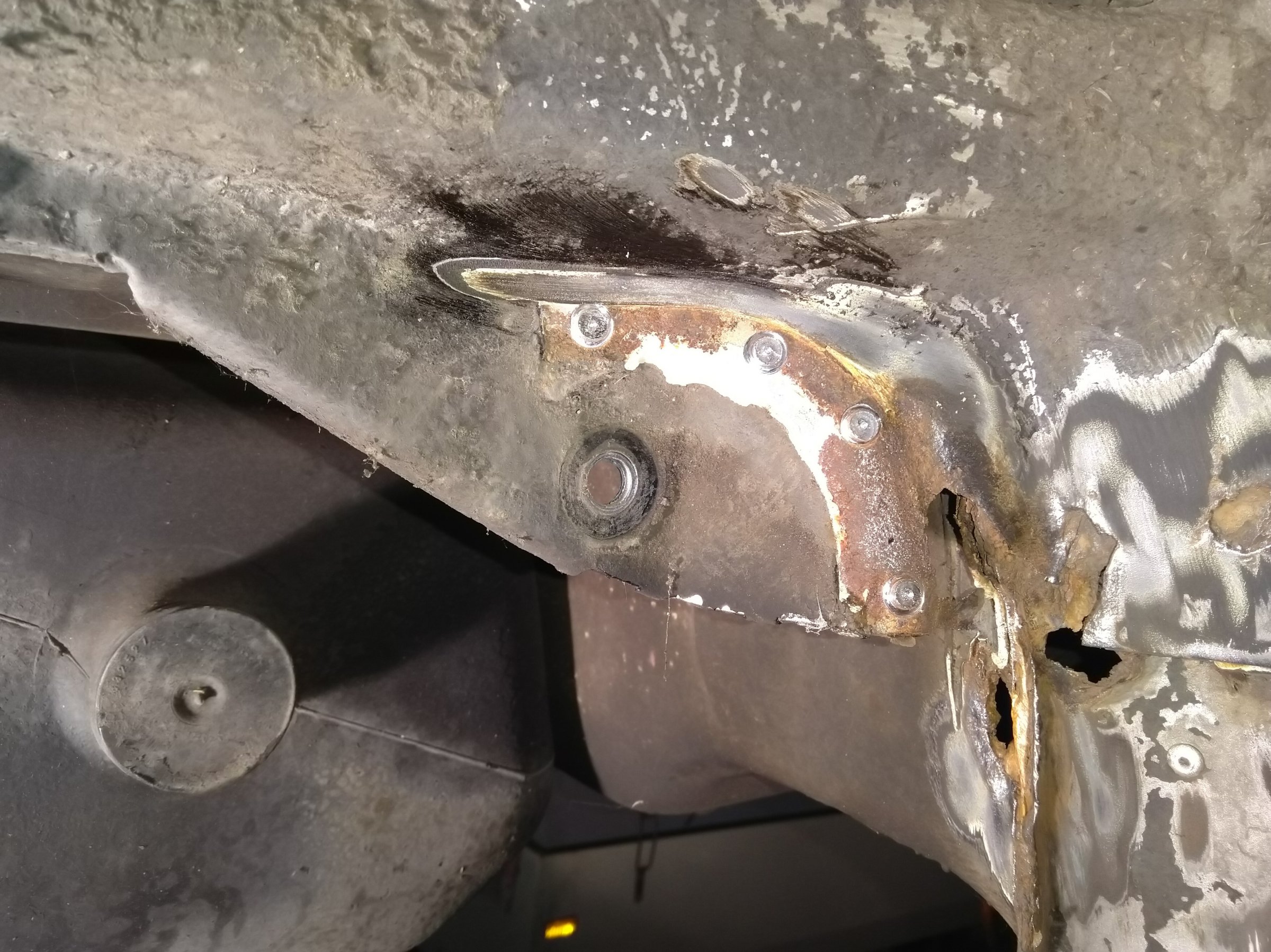

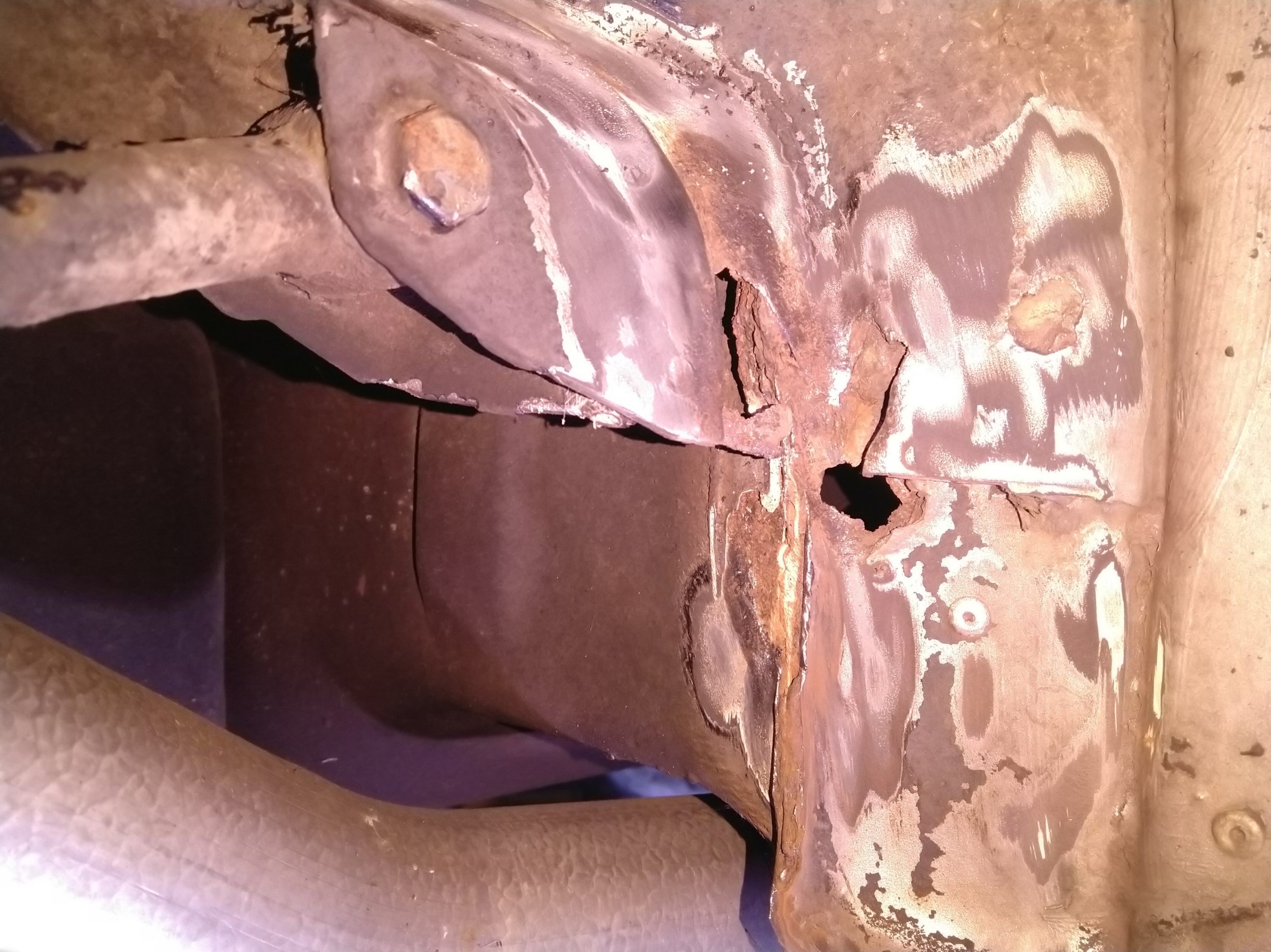

Naja, man darf halt keine Angst haben...
12.thumb.jpg.dd0e3bc6f5d3b06115e7aaeb0b7a5771.jpg 9.thumb.jpg.d1407ddd98cd3cd1d1a17e1de2f41ab5.jpg
Wozu eigentlich die Nieten?
Vermutlich hat jemand die Spritzlappen damit festgepappt?
Spritzlappen? Wo sind sie??
Ja sowas könnte es gewesen sein. Dann hat sie vielleicht jemand nicht mehr gemocht und einfach nur Nieten reingedrückt. Ich kann mich nicht erinnern, dass ich da Nieten gehabt hätte.

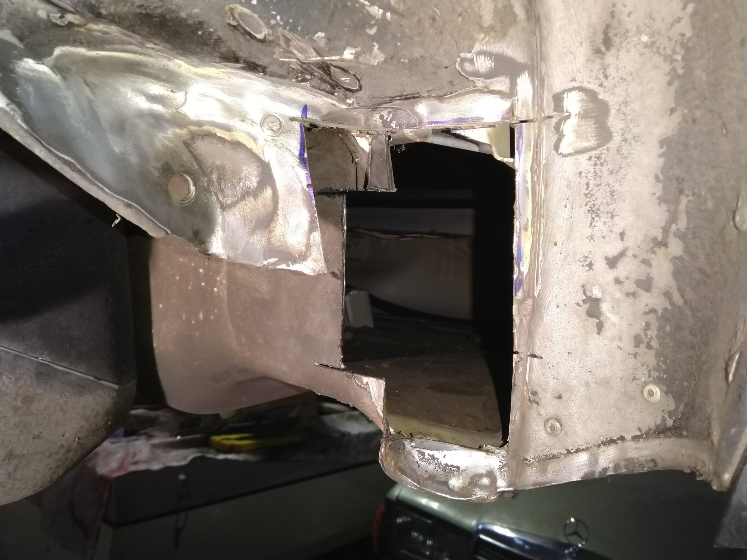

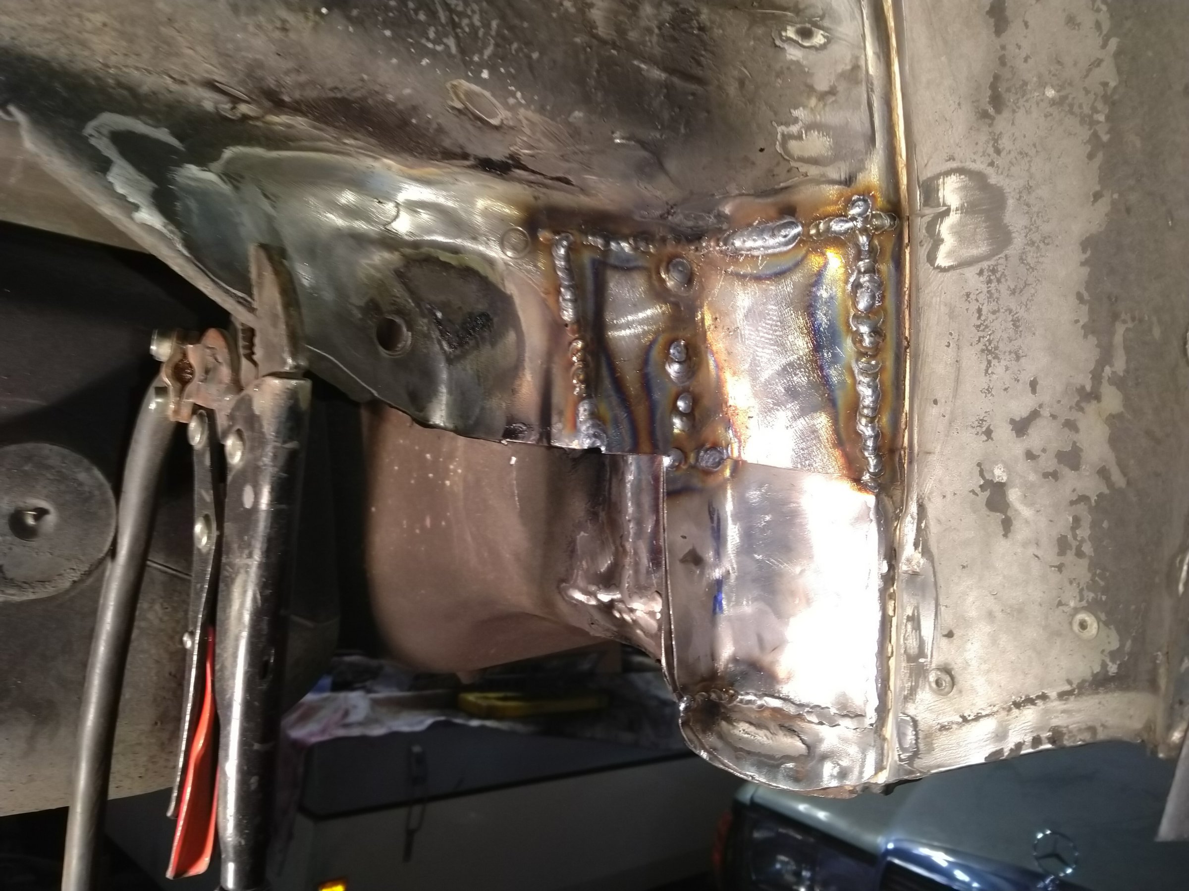

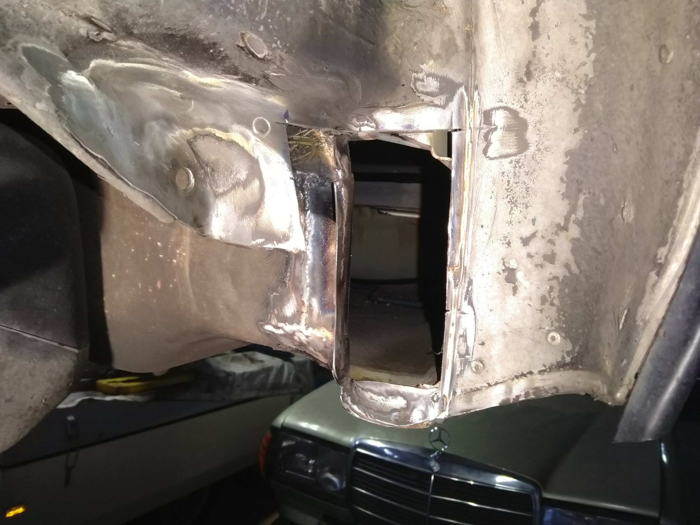

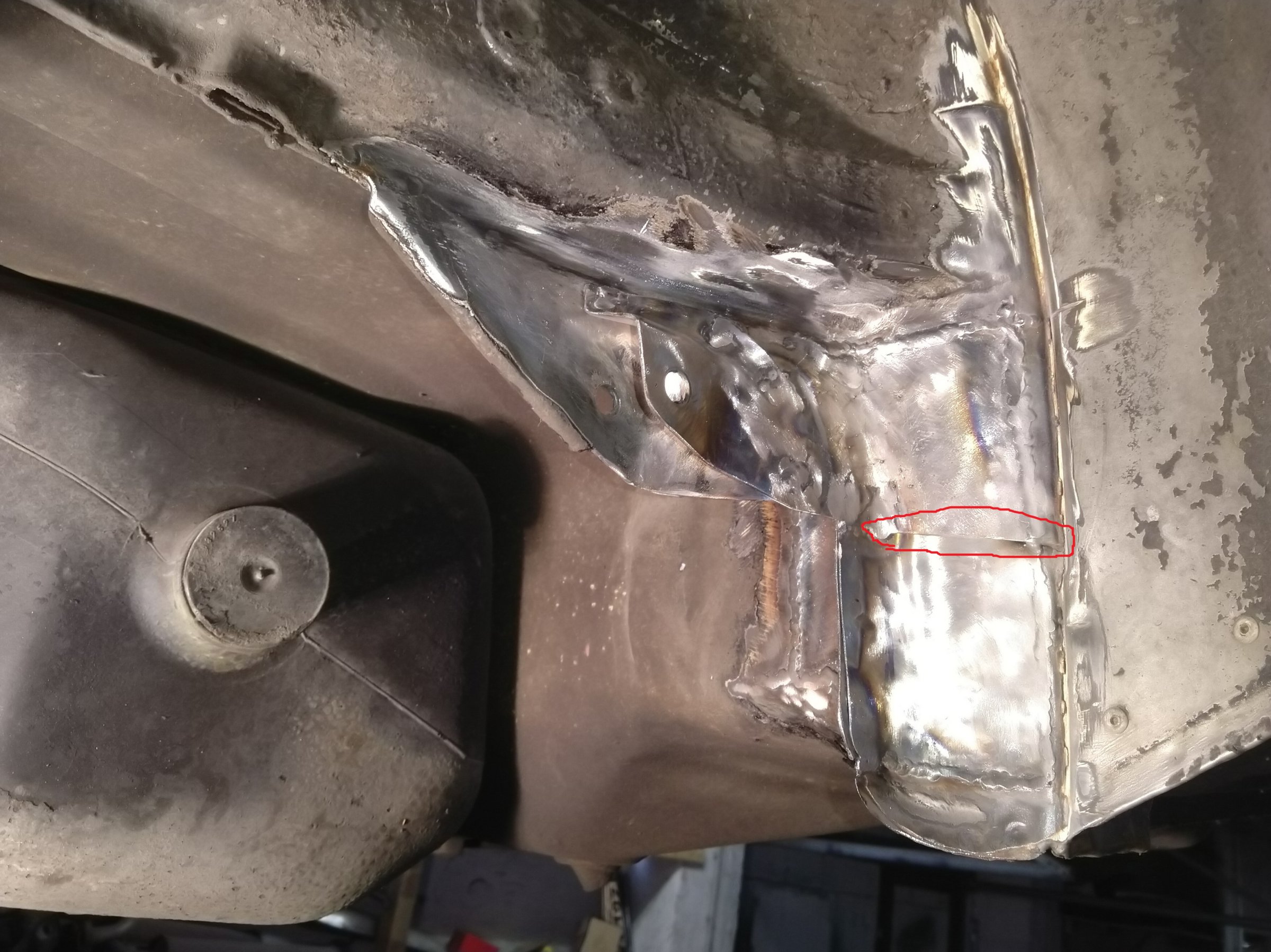

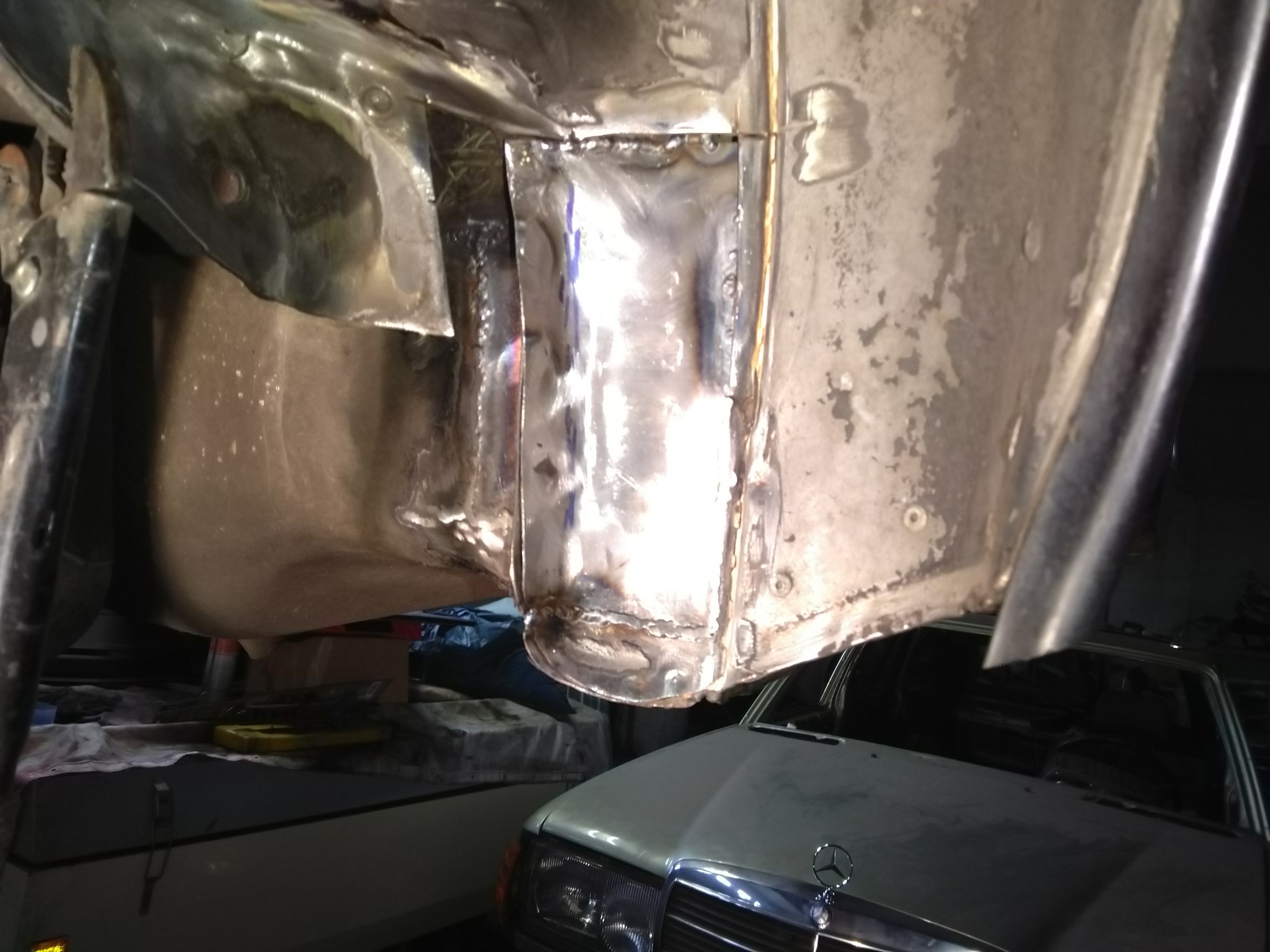

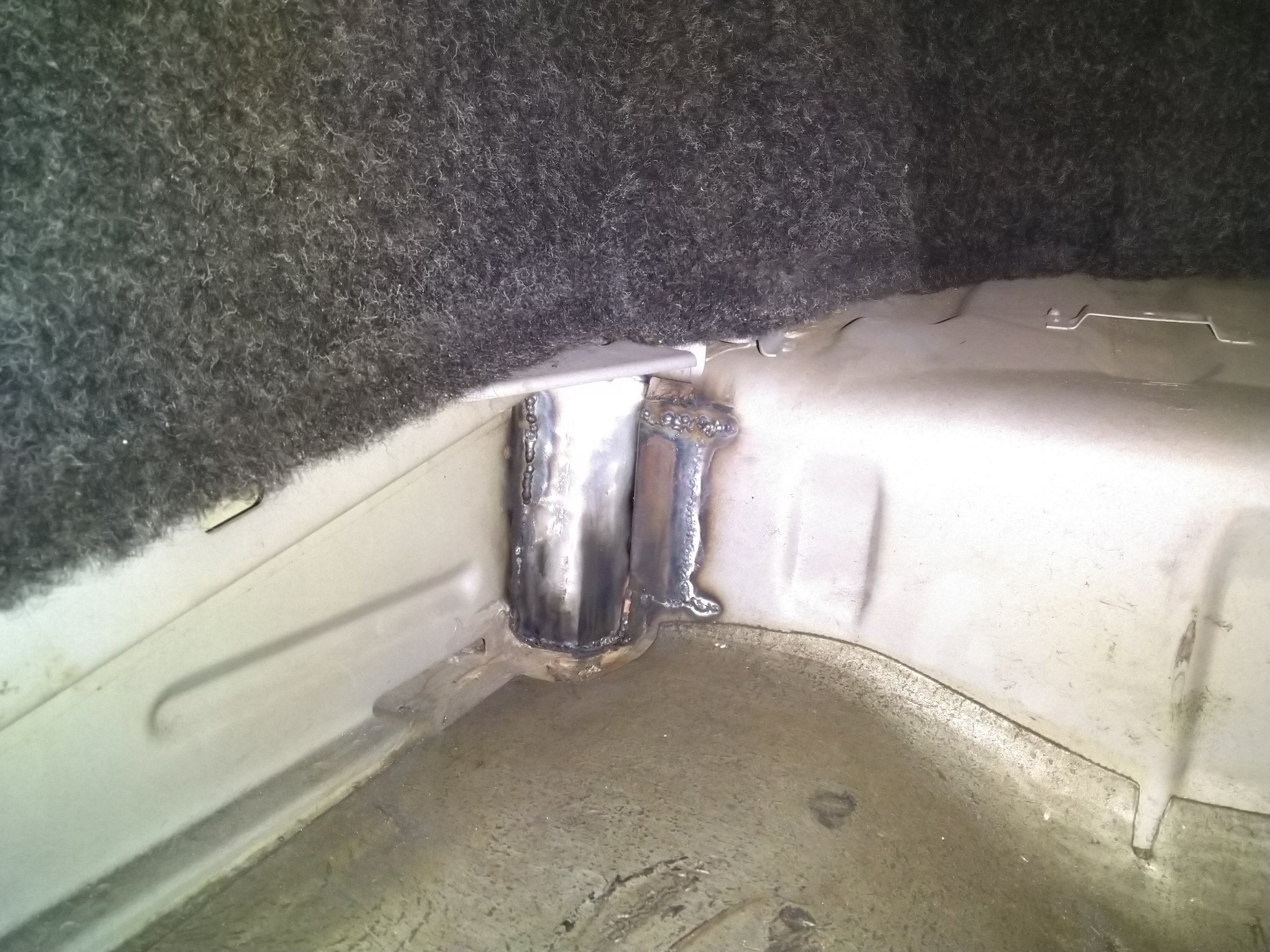

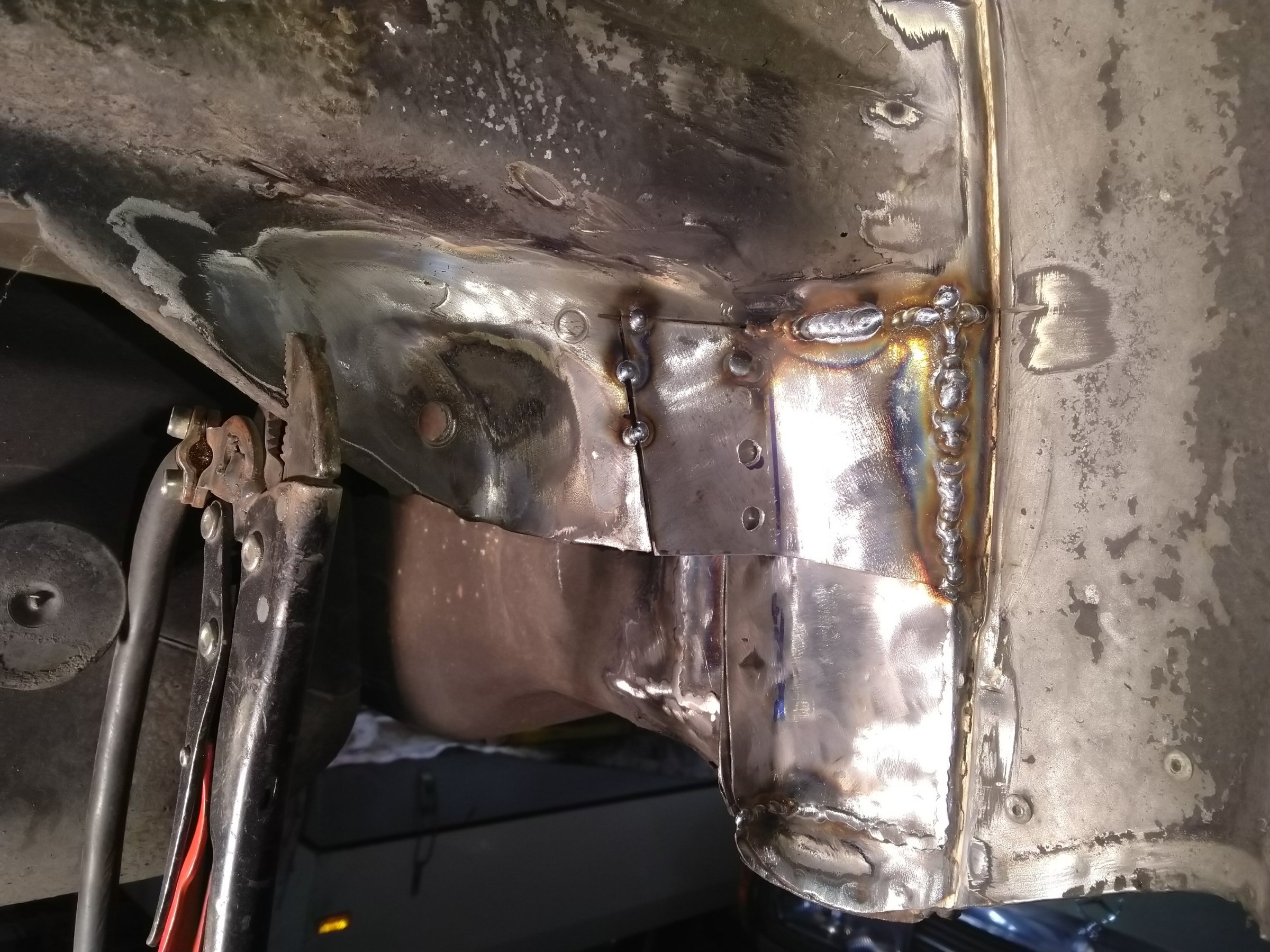

1.thumb.jpg.09ffc0b39a98367f9fc1c1919afe1c86.jpg 2.thumb.jpg.4e027c627b98775405b2f201f4095bea.jpg 3.thumb.jpg.50cee12b5df7a5ccec062aefc8c12099.jpg 4.thumb.jpg.a266e342e7d0f963c289caa8bb9a0f56.jpg 5.thumb.jpg.389f61db94567c09106d4a176138e38c.jpg 6.thumb.jpg.5104ae9428733e53de329b491d9be167.jpg 7.thumb.jpg.71bf7d9ef3883a33bb2db203efe8dda3.jpg So. Schweißerei an diesem Patienten beendet.
Habe die Stelle so okinool, wie möglich gestaltet.
Aber mal ne Frage. Wozu hat man (letztes Foto) diesen Schlitz offen gelassen?
Habe mir das von der rechten Seite abgeguckt, wo alles unverbastelt und okinool ist.
Danke & Grüße
Sewa
Ist quasi ein Wasserablauf, bzw eine Hinterlüftung von dem Querträger mit Stoßdämpferaufnahme.
Wenn Du den Träger mit Hohlraumversiegelung flutest, wird es dort heraus laufen.
Ah! Ok, danke!
So ein Schlitz muss es auch vorne an der Verstärkung geben!
