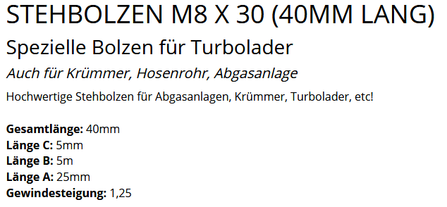

November 11, 20195 j Edelstahl auf keinen Fall. Sind "einfache" Stahlbolzen. Bei den üblichen Verdächtigen zu bekommen.... Zumindest bei Saab. Sind aber meiner Erinnerung nach M8 Bolzen. "Einfache Stehbolzen" sind hier wohl nicht im Einsatz. Zitat: Bei den RIBE SD handelt es sich anscheinend auch um "hochwertigeres Material" Gruß->
November 11, 20195 j "Einfache Stehbolzen" sind hier wohl nicht im Einsatz. Zitat: [ATTACH]169104[/ATTACH] Bei den RIBE SD handelt es sich anscheinend auch um "hochwertigeres Material" Gruß-> Ich meinte damit kein Edelstahl, oder mit Kupferkern, wie gefragt. Dass die für den Anwendungsfall einen geeigneten Stahl nehmen (Warmfest etc...) ist klar. Aber "hochwertig" schreibt jedes 2.te "Geschäft unter seine Artikel (auch bei Billigwerkzeug steht "hochwertig"). Hochwertig ist eher ein Begriff aus der Werbung. Werkstofftechnisch sagt das Garnichts aus....
