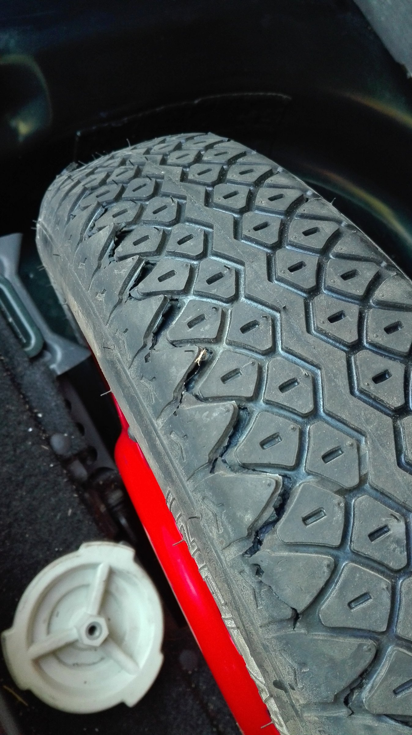

Bin immer noch am Putzen und Durchschauen meiner Neuerwerbung: Das Reserverad/Notrad sollte man sich doch wohl gelegentlich anschauen :biggrin:
Astreine Profilablösung ... platt ist es natürlich auch.
Da muss also was Neues rein. Sind die 15 Zoll Felgen der 175er Noträder eigentlich auch mit so einem Warn-Sticker versehen ?
